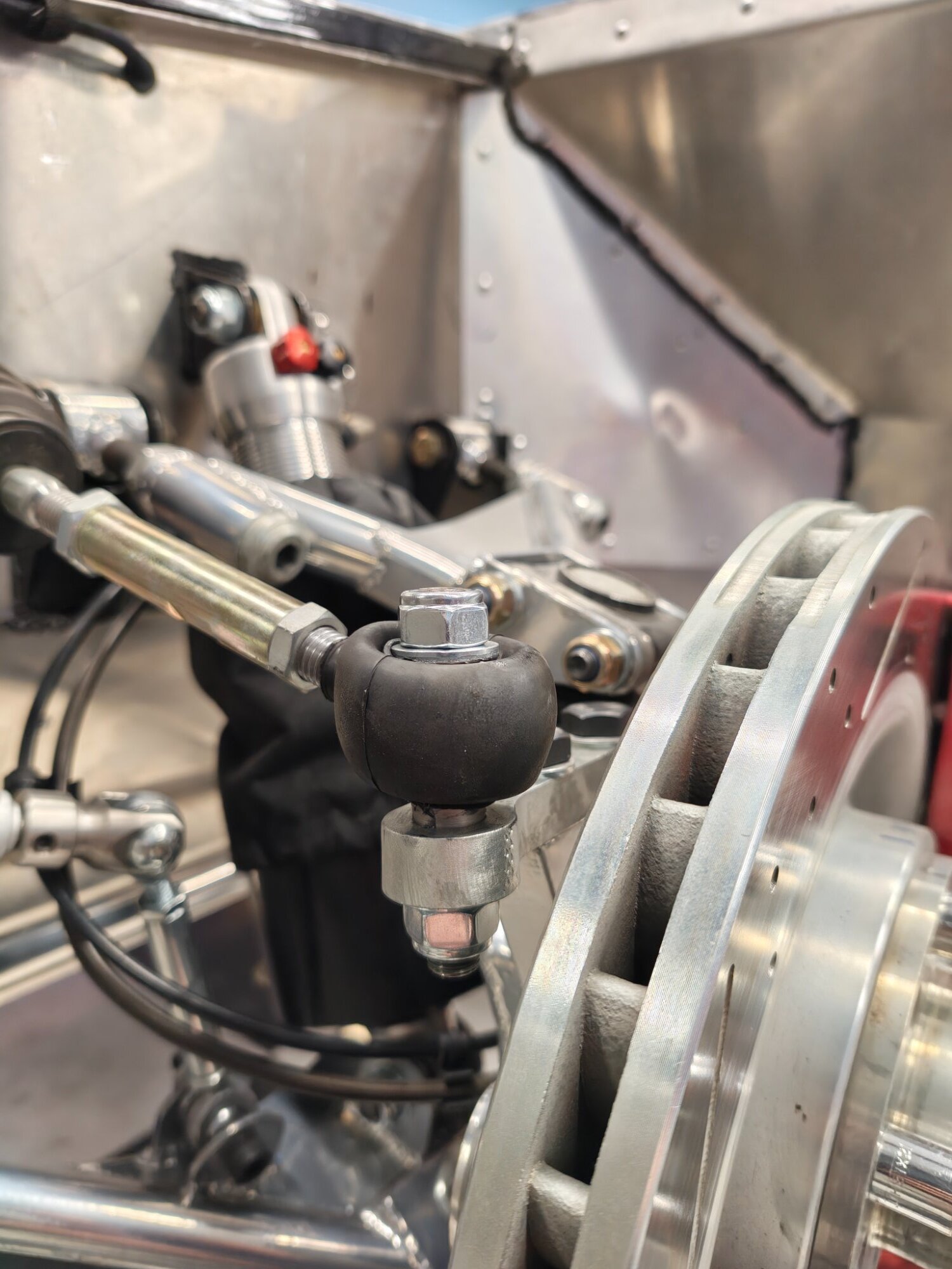

swedishGT40 Posted April 14 Author Posted April 14 (edited) Premiärturen gjord och både bil o jag själv är helskinnade. Tre saker noterades: 1. Vibrationer i ratten vid högre hastigheter. Kraftiga sådana. Misstänker glapp i styrled eller dyl. 2. Generatorn laddar inte under ca 1100 rpm. Det kan bli ett problem vid längre tomgångskörningar. 3. Kylarvätskan leddes inte ner till recoverytanken. Det sköt hellre ut ur kylarlocket. Det verkar täta dåligt vid övre tätningen då det sprutade ut lite till så fort jag petade på locket. Jag har en kylarhals likt bild och har skruvat på den till läget direkt efter kanten. Kan man skruva den ytterligare till stoppet längs in så att den komprimeras ytterligare ett par millimetrar? Vill inte riskera att fjädern inte öppnar o man spränger en slang eller kylare eller dyl. Edit: kom på en till notering. Fläkten blåser varmare luft än det är i kupén trots att ventilen skall vara ställd i lägsta läget. Kan vara så illa så den läcker igenom till värmepaketet trots att allting är nytt 🤔 Inge kritiskt, men lär undersökas vidare då värme i kupén är de sista man behöver tillskott av 😆 Edited April 14 by swedishGT40 1 Quote
Mats Karlsson Posted April 15 Posted April 15 Punkt 2 kan du väl lösa med ett mindre remhjul? Angående värmepaketet har du en re-route väg som vattnet kan ta när det inte ska gå genom värmepaketet i kupén? Har man inte det så får man ju alltid lite läckage om man inte stänger med en kulventil eller liknande. Quote
swedishGT40 Posted April 15 Author Posted April 15 (edited) 46 minuter sedan, Mats Karlsson sade: Punkt 2 kan du väl lösa med ett mindre remhjul? Angående värmepaketet har du en re-route väg som vattnet kan ta när det inte ska gå genom värmepaketet i kupén? Har man inte det så får man ju alltid lite läckage om man inte stänger med en kulventil eller liknande. Ja, byta remhjul är en trolig lösning. Måste undersöka vad jag kan få fram och mått på den jag har. Hmm, det där med ventilen får du gärna utveckla. Jag har en extra krets som går till värmepaketet och sen går returen till expansionskärlet. Den kretsen skall strypas av ventil likt länk. https://www.royalparts.se/motor/varmepaket/tillbehor-varmepaket/ventiler/elektrisk-vattenventil-varme-med-vred-12v-16mm-58?srsltid=AfmBOoo4yj0sUMnQbPQwwFq3JWZKxHsgns50-sMZVgyR06DVJZQL8Sk9 Se även bild: Edited April 15 by swedishGT40 Quote

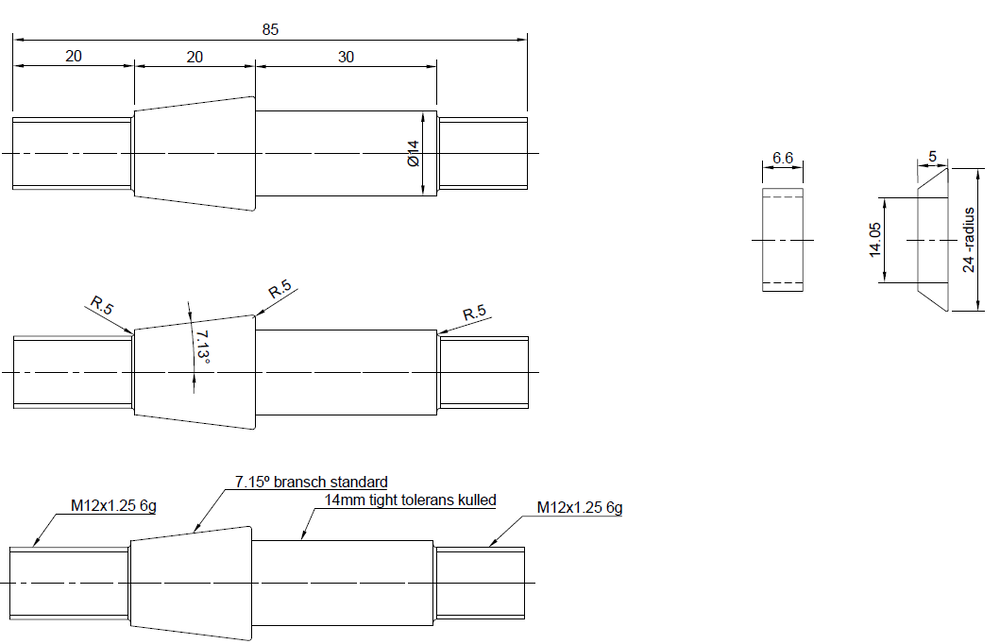

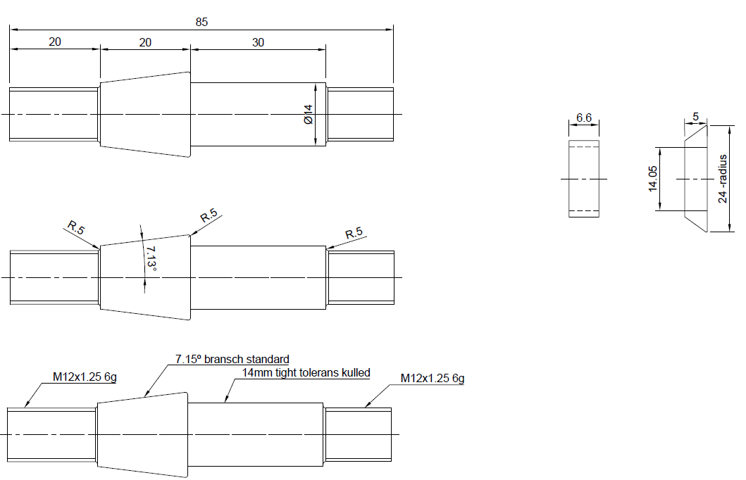

swedishGT40 Posted April 15 Author Posted April 15 Skissat upp hur styrbulten borde se ut om den skall tillverkas. Quote
swedishGT40 Posted April 16 Author Posted April 16 Söker tips på firmor som kan tillverka två uppsättningar av styrledstapp samt hylsor enligt ritning. Har mailat ett par bolag lokalt. Men söker ytterligare tips. Jag har själv inte kunskapen om rätt materialval för denna tapp, så den som tillverkar lär behöva veta detta själv eller få inputen. Quote
Johan Lekås Posted April 16 Posted April 16 9 minuter sedan, swedishGT40 sade: Söker tips på firmor som kan tillverka två uppsättningar av styrledstapp samt hylsor enligt ritning. Har mailat ett par bolag lokalt. Men söker ytterligare tips. Jag har själv inte kunskapen om rätt materialval för denna tapp, så den som tillverkar lär behöva veta detta själv eller få inputen. Kolla med Anders Karlsson https://rejsa.nu/forum/profile.php?mode=viewprofile&u=556 1 Quote
swedishGT40 Posted April 16 Author Posted April 16 (edited) 17 timmar sedan, Johan Lekås sade: Kolla med Anders Karlsson https://rejsa.nu/forum/profile.php?mode=viewprofile&u=556 Han kunde göra jobbet. Tack för tipset 😊 Han tänkte använda 20mnv6 stång som material. Är det starkt nog? Eller borde man läta det sätt- eller nitrerhärdas? Kan ju vara lite kluvet sånt där på bildelar. Ibland skall det vara hårt o starkt. T.ex. 10.9 skruvar. Sen andra delar ska istället vara segt o böjas istället för o gå av om det blir överbelastat. Hur borde man tänka på denna del som ändå blir kritisk för styrningen? 🤔 @therealpinto Hur ska man tolka SFRO's regler för detta. Tänker på att man kräver 10.9 skruvförband för samtliga delar i hjulupphängningen. Detta är ju inget skruvförhand i sig, men ändarna på denna tapp skapar ju ett skruvförband. Styrarmen tappen är tänkt att fästas i är vanligt S355J2 stål i 15mm gods Edited April 17 by swedishGT40 Quote
therealpinto Posted April 17 Posted April 17 Jag skulle hellre göra en liknande del med en genomgående skruv (10.9) än att "själv" bearbeta gängor mm. Då blir "hylsan" mer av en styrning och man behöver inte vara så orolig för materialval och brottanvisningar (alla övergångar mellan olika former är ju kritiska). Att göra hylsan (utan att gänga och låta den agera skruv) i angivet material är inga problem. Om styrarmen också är något som tillverkas specifikt för detta ändamål behöver man ju inte heller göra den med konat hål, det förenklar väl en hel del? Quote
Fixxe Posted April 17 Posted April 17 (edited) Som Gustaf skriver hade jag nog oxå gjort. Och måste du ha mutter i båda ändar så finns det obehandlad gängstång att beställa i alla kvaliteter (8.8 10.9 12.9, standard är bara 4.8) En 10.9 M12 (dock 1,75 stigning) kostar bara 75kr ish ungefär om du har någon som kan beställa på tex ahlsell Snyggt bygge i övrigt! Följt sedan start 🙂 Edited April 17 by Fixxe Quote
swedishGT40 Posted April 17 Author Posted April 17 problemet med vad ni föreslår är precisionen i en skruv och hålet för en sådan kona. Skruvar har inte direkt hög precision i sina diametrar. Isf. ska man köpa en passskruv och dom finns inte i lämplig dimension för applikationen det gäller. Ska se om jag kan få fram ett legerat konstruktionsstål istället med hög hållfasthet då det löser problem, men inbjuder till andra problem som anskaffning och kostnad 😆 Quote
Fixxe Posted April 17 Posted April 17 Nej Ø14 finns ju tyvärr inte på passskruv. Det är väl konan som styr upp det i styrarmen, och Ø14 ytan som sitter i kulled? De två tillverkar man ju såklart i en bit och sedan skruv/gängstång genom som utgör klämförbandet Sen blir såklart godset ganska tunt. En M12x1,75 är teoretiskt 11,8 i ytterdiameter så det är ju under 1,1mm gods på hylsan, det o-gillar jag.... Quote
swedishGT40 Posted April 17 Author Posted April 17 (edited) On 2026-04-17 at 14:05, Fixxe sade: Nej Ø14 finns ju tyvärr inte på passskruv. Det är väl konan som styr upp det i styrarmen, och Ø14 ytan som sitter i kulled? De två tillverkar man ju såklart i en bit och sedan skruv/gängstång genom som utgör klämförbandet Sen blir såklart godset ganska tunt. En M12x1,75 är teoretiskt 11,8 i ytterdiameter så det är ju under 1,1mm gods på hylsan, det o-gillar jag.... Ja, samma känsla. Den vill inte jag lita på. Istället har jag hittat lämpligt material med 900 sträckgräns och 1100 brottgräns. Det kommer bli kanon. Lämnade in främre fälgarna på kontroll av rundhet och balans idag för o se hur dom var. Resultat enligt nedan... Dom klagade på dom torra däcken och att dom kommer vibrera oavsett då dom är för hårda. Med andra ord ett bra argument för o köra slut på dem snarast möjligt 😎 Andra testkörningen ikväll skedde efter att jag fettfyllt förbandet som drar ihop styrarm och styrled. Detta för att se om skakningarna minskar när glappet minskar. Drog dessutom det för kung o fosterland. Fick även lite snabbt tag i ett annat kylarlock. Verkar passa och funka mycket bättre. Inga läckage hittills. Vibrationerna minskade dessutom avsevärt. Summa summarum lyckat test. Bilen är nu körbar och jag kan i lugn o ro vänta på styrledstappen och nytt kylarlock o ta tag i dom mindre problemen istället 😁 Edited April 18 by swedishGT40 1 Quote
therealpinto Posted April 18 Posted April 18 Det är som sagt inte bara materialkvalitet utan form och brottanvisningar som jag också funderar över. Men om den som tillverkar har bra koll så kan det absolut fungera. Blir hylsan tunn är det ju kanske ett alternativ att gå upp i storlek på leden. Då ökar också lagerytan i kulan så den håller längre. Quote

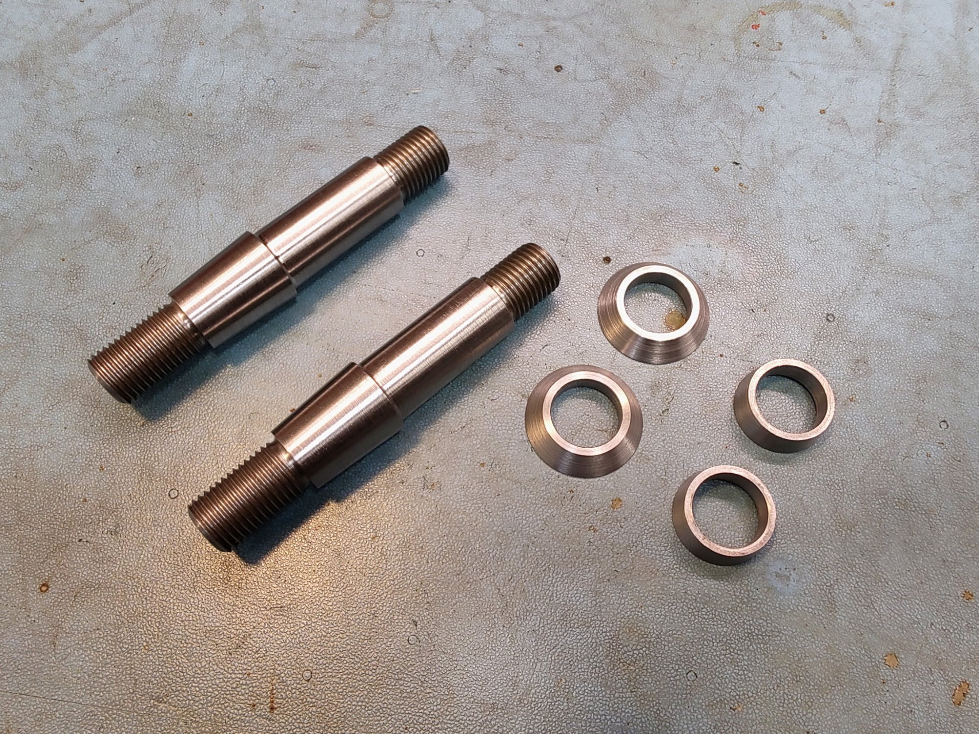

swedishGT40 Posted April 30 Author Posted April 30 Nu är dom klara. Nästa steg är nitrerhärdning och sen montage 😊 Quote

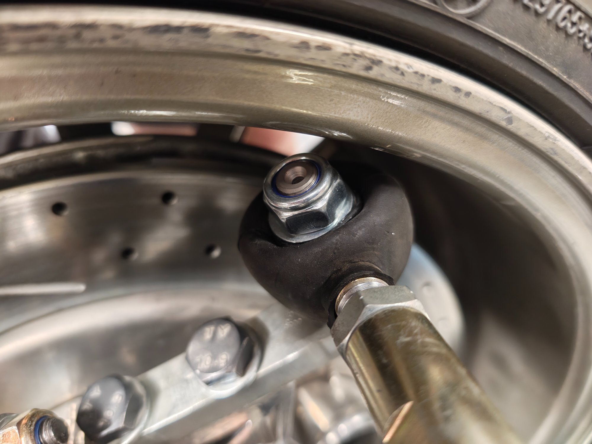

swedishGT40 Posted May 12 Author Posted May 12 (edited) Brotschade upp styrarmarna och monterade mina styrledstappar ikväll. Gick oerhört smidigt faktiskt o sitter fint på plats nu 😊 Dags o varmköra för o kunna fylla på det sista i kylsystemet och ut o testköra. Edited May 12 by swedishGT40 3 Quote

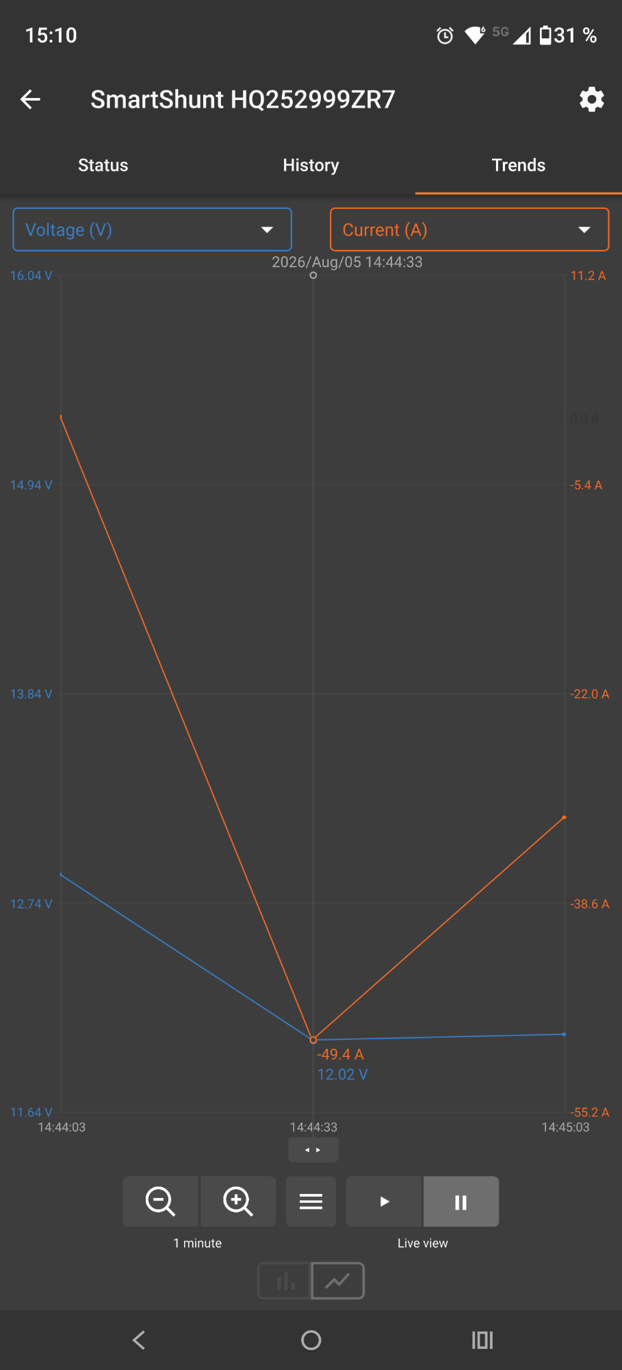

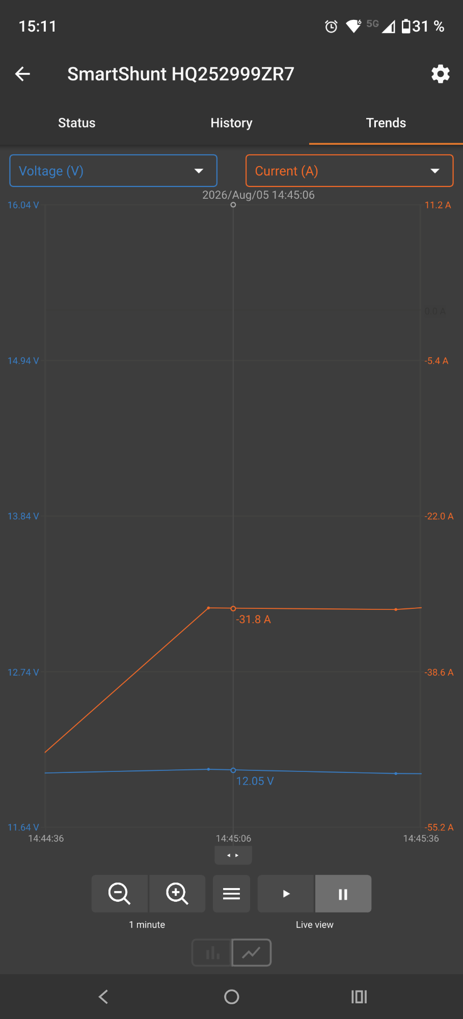

swedishGT40 Posted August 6 Author Posted August 6 (edited) Kan konstatera att 170A generatorn jag köpte är rent skräp. Undvik fabrikatet tuff stuff om ni inte vill ha en generator som laddar patetiskt dåligt på tomgång. Nu har jag beställt en powermaster istället som skall ge 125A på tomgång. Ca 3ggr så mycket vad den jag har nu ger... Mätte upp vad systemet dra utan rem som driver generatorn. Dessa värden är med nedskruvad kylpump med max 25% duty cycle. Första är utan fläktar, andra med. Ganska låga siffror mot vad jag räknat med, ändå orkar inte generatorn 😳 Edited August 6 by swedishGT40 Quote
Christer J Posted August 6 Posted August 6 Växelströmsgeneratorer laddar inte speciellt bra på låga varvtal. En konsekvens av konstruktionen. Men, det finns säkert grejor idag som trotsar naturlagarna. Det ska bli intressant att se skillnaden. Quote
Chribbe Lundin Posted August 7 Posted August 7 18 timmar sedan, Christer J sade: Växelströmsgeneratorer laddar inte speciellt bra på låga varvtal. En konsekvens av konstruktionen. Men, det finns säkert grejor idag som trotsar naturlagarna. Det ska bli intressant att se skillnaden. Växelströmsgenerator laddar väl utmärkt på låga varv, likström mindre bra.... Quote
Christer J Posted August 7 Posted August 7 Nja.. den håller bilen vid liv,men laddar inte batteriet eftersom du måste upp i minst 13,6 volt för att batteriet ska ta åt sig någon laddning. Man måste upp i varvtal. Intressant om det finns en generator som ger 125 A (1750 watt vid 14 V) på tomgång utan att överhetta dioderna om den inte växlas upp i varvtal. Gamla likströmmare är förstås ännu sämre. Man kommer inte ifrån att en vanlig generator brukar ge någotsånär med effekt från 1500 varv och uppåt för att den även ska klara maxvarvet på motorn utan att lindningarna lossnar från rotorn. 2 Quote

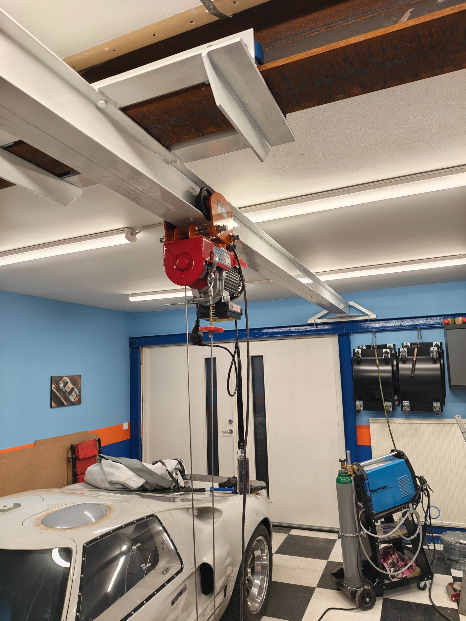

swedishGT40 Posted Monday at 06:40 PM Author Posted Monday at 06:40 PM Nu är traversen i bruk. Riktigt smutt 😎 6 Quote
