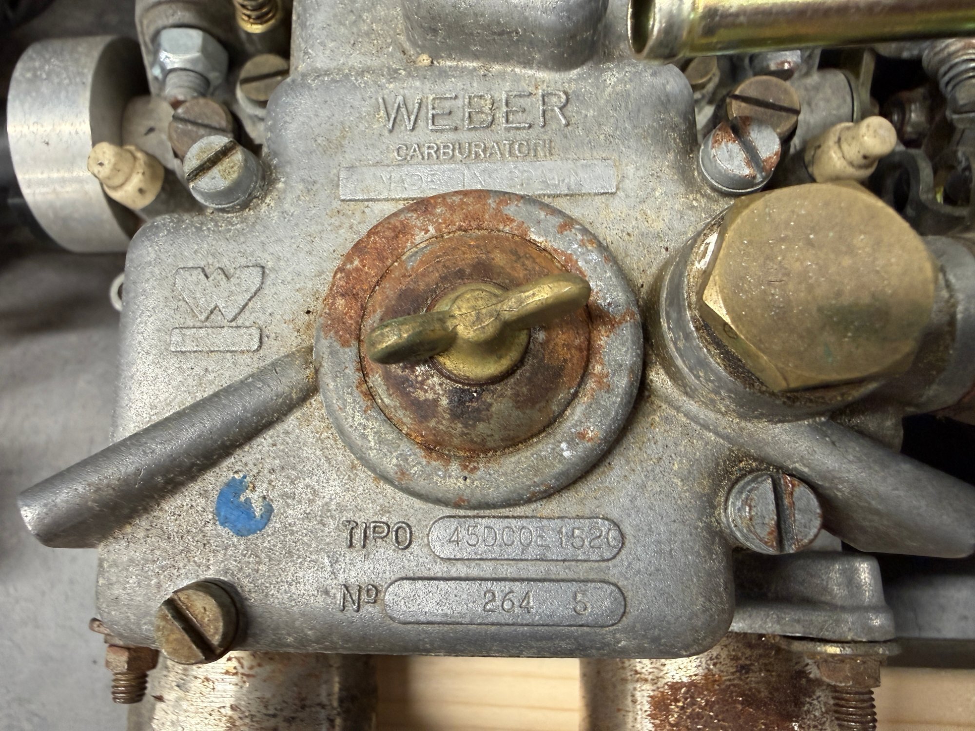

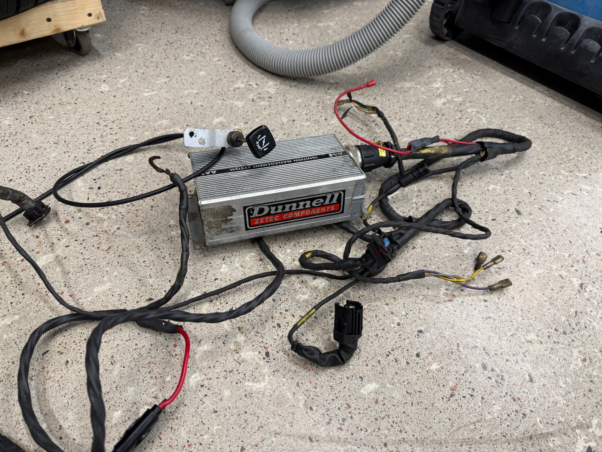

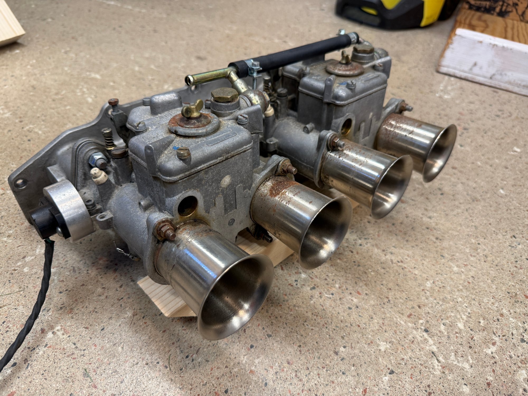

Hej. Lämnar detta med förgasare bakom mig. Äkta Weber 45 DCOE 152G Made in Spain. Kan plocka ur och kolla munstycken om det är intressant. Patina med lite ärg och rost Dunnell insugsplatta för bolt-on på Ford Zetec Silvertop. Dunnell tändsystem inkl kabelhärva för Ford Zetec Silvertop. ("clubman" kit) Det dåliga då: De har stått sedan 2017. De är rena o fräscha på insidan dock. Inte fulla med klet. Dock flödar den främre förgasaren över och läcker ur soppa ur trattarna (den närmast kamremmen) Gissar på skit i flottörnålen. Pris: 6000 eller vettigt bud.

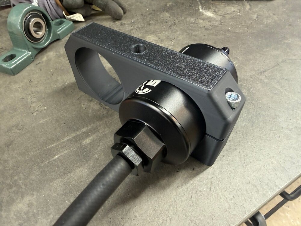

Nej Ø14 finns ju tyvärr inte på passskruv. Det är väl konan som styr upp det i styrarmen, och Ø14 ytan som sitter i kulled? De två tillverkar man ju såklart i en bit och sedan skruv/gängstång genom som utgör klämförbandet Sen blir såklart godset ganska tunt. En M12x1,75 är teoretiskt 11,8 i ytterdiameter så det är ju under 1,1mm gods på hylsan, det o-gillar jag....
Som Gustaf skriver hade jag nog oxå gjort. Och måste du ha mutter i båda ändar så finns det obehandlad gängstång att beställa i alla kvaliteter (8.8 10.9 12.9, standard är bara 4.8) En 10.9 M12 (dock 1,75 stigning) kostar bara 75kr ish ungefär om du har någon som kan beställa på tex ahlsell Snyggt bygge i övrigt! Följt sedan start 🙂

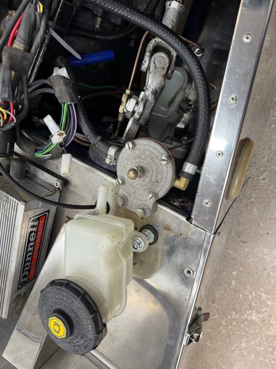

Jag fortsätter monologen lite, så vi snart är framme i dagens datum, och hoppas det uppskattas 🙂 Black week shoppade lite. MaxxECU, spridare, soppa pump, filter, regulator och lite småkrafs. Sedan hittades dessa på samma ställe som jag köpte bilen! Efter lite (läs mycket) scrollande i telefonen hittade jag lite gamla meddelanden från Mikael, och dessa köpte han 2017 och tanken va att sätta de på bilen, men han fick nog aldrig tiden med för många projekt igång. Känns bra att jag köpte dom oxå nu! Det där med förgasare har aldrig varit min grej 😄 Samt hittade lite gammal info om motorn. Herr Metz köpte den direkt från Caterham och hade då gått 1100mil. Sedan portad o fått andra kammar mm. Denna körde han sedan med säsongerna 2008, 2009, 2010 i raodsport A. Insugsportarna ser ju trevliga ut 🙂 -

En helg i slutet av november va en polare o stannade över, efter några öl på kvällen hetsande kom vi fram till att ett försök till uppstart borde göras på morgonen efter. Stämningsbild ❤️ Det ekade bra mellan grann-husen 😄 (ser nästan AI ut, men det är en skärmdump ur ett filmklipp) Det va lite i stundens hetta som försöket gjordes.. Batteriet bytt, men inte laddat. Soppan i tanken från 2017 ish Soppaslangen mellan förgasarna va sönder, byttes. Främre förgasaren flödade över så den kissade ut genom trattarna... Men med lite startgas så gav den ifrån sig eld ur alla håll och den va nog igång totalt en minut men uppdelat på ett par gånger. -

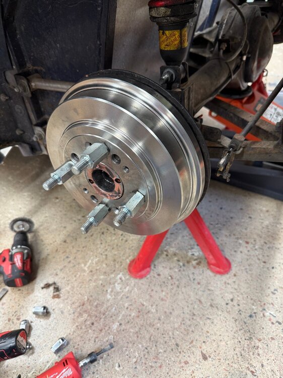

Tack! Två nya bakdäck kom hem, torrsprickor delux i de gamla. Billiga nankang för att bara få dit något. Städat ur den på lite gamla masonit/tyg paneler som va lite mögliga... Aluminiumet behöver sig lite uppfräshning, får se om jag gör rent eller om man ska klä det med något. Tips mottages gärna! Men stolarna hittade äntligen hem från Portugal! LusoMotors, eller RCC, helt klart prisvärda! Och faktiskt riktigt sköna! Tog XL varianten, även om jag egentligen kanske inte behöver det, men planen är ju inte att det skall vara en renodlad räser.. Han skrev 3veckor levtid, njae, det va mer åt 8 veckor tills de va hemma, så ska ni beställa, ha inte bråttom. Snubblat över lite spjällhus och en miata växellåda oxå (spjällen är till Zetec motor, så man kan pensionera förgasarna... Och miata lådan om man skulle få för sig att stoppa i den där Honda k24an som hänger i stativ....)
