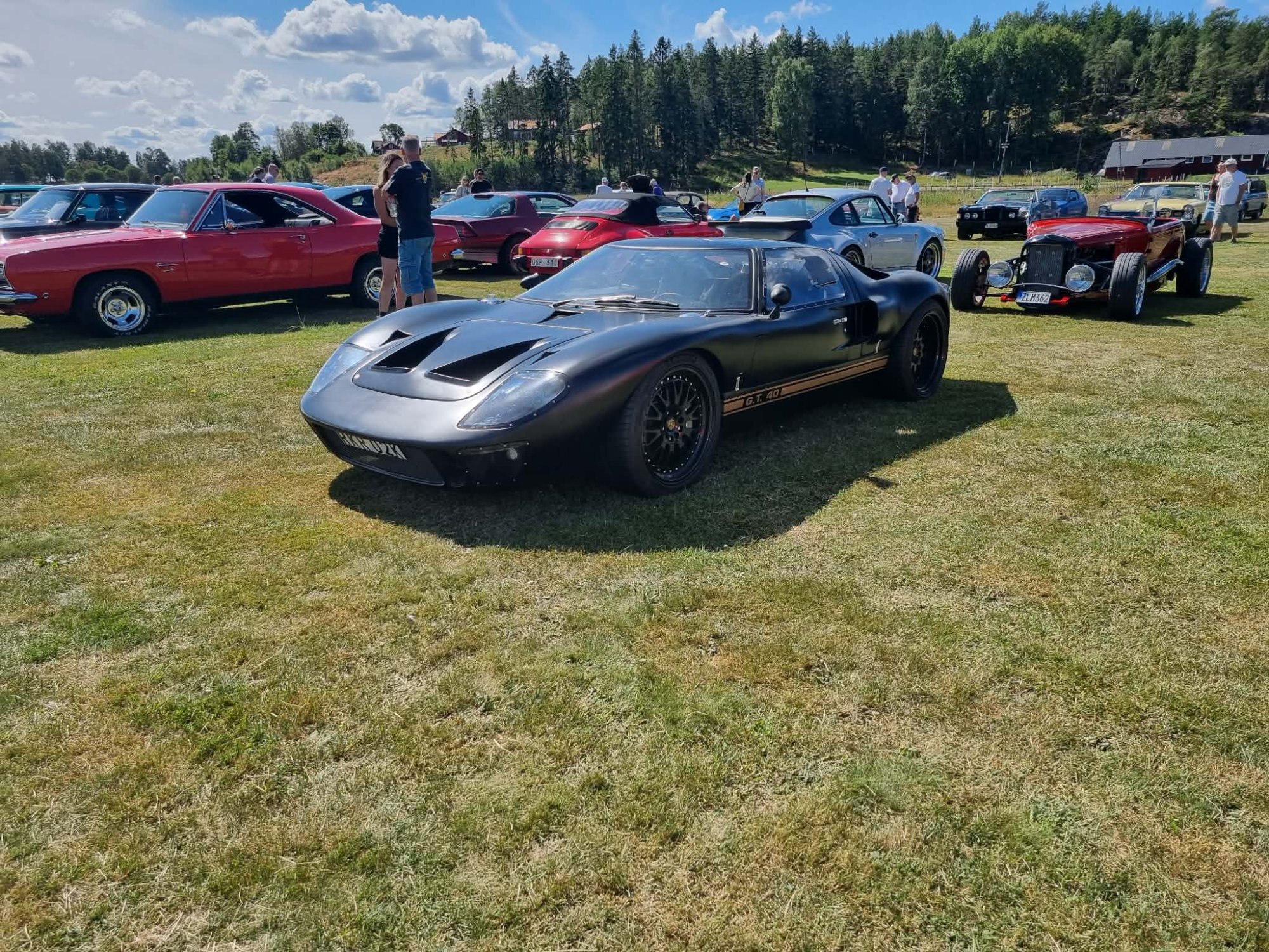

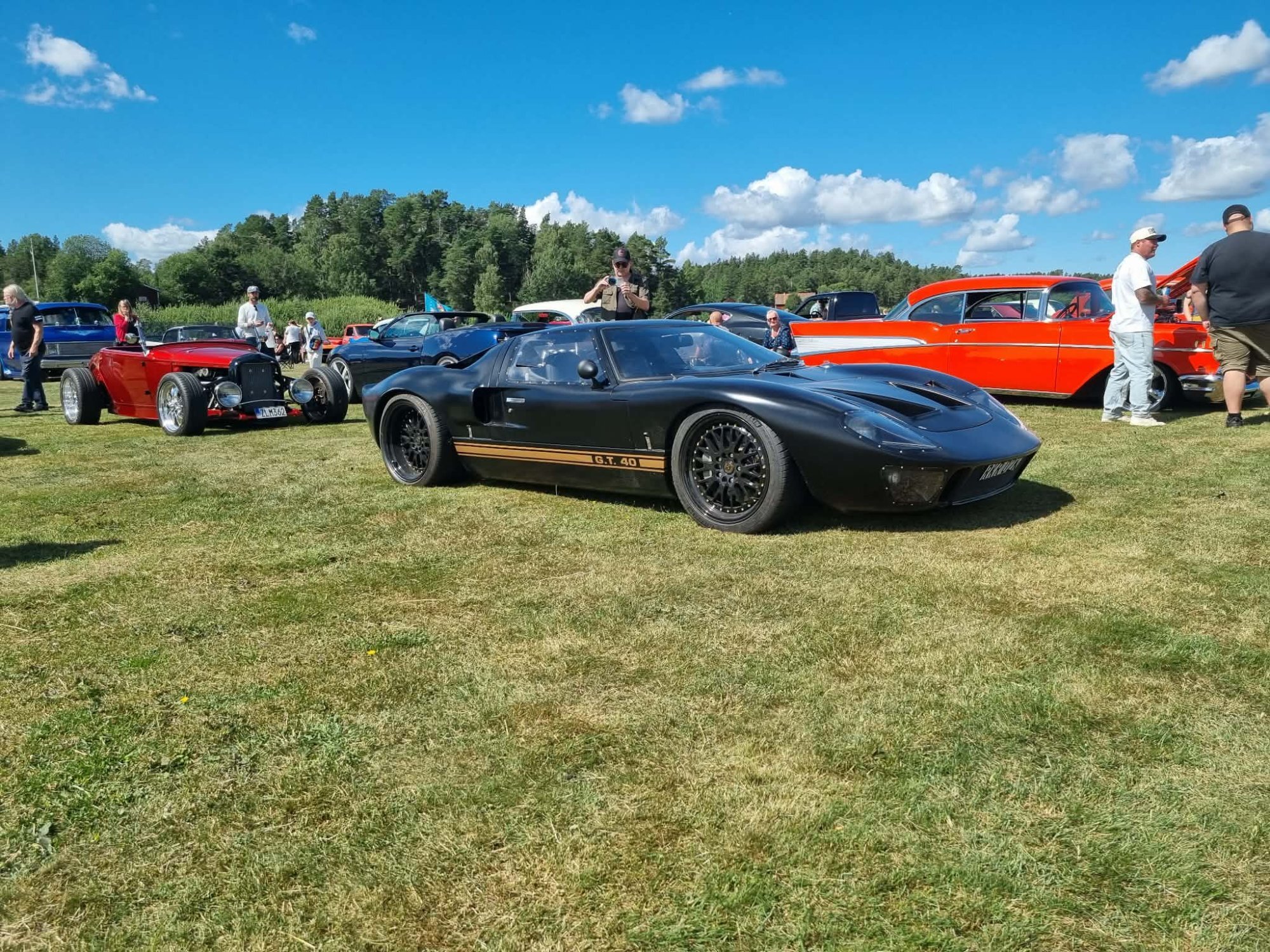

Vart en hel del åka sista tiden, och allt bara funkar, bytt backspeglar till en högre modell, så nu har man lite bakåtsikt i alla fall. Här på Wheels träffen i Vallentuna, en jävla massa bilar, typ 10 Panteror mm, men jag va enda GT40, var är alla!!
