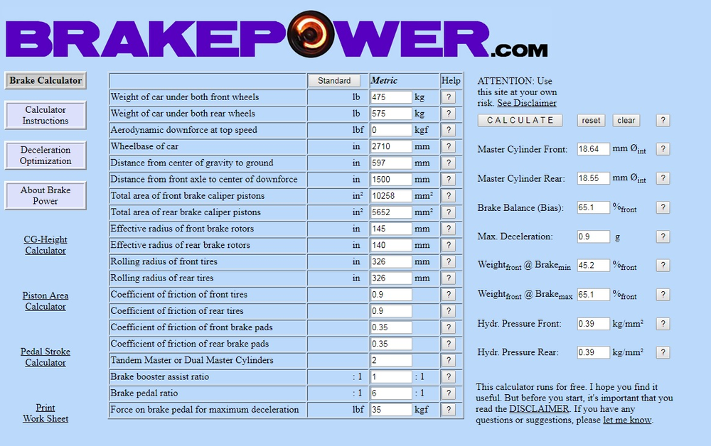

swedishGT40 Posted July 18, 2025 Author Posted July 18, 2025 Pular med bromsbalansen. Eller rättare sagt försöker... Jag kan inte skruva justerskruven för hand. Och hittar ingen fattning på den att få tag med verktyg heller. Någon som pillat med obp's pedalställ o vet med sig hur det borde vara? Har testat att ansluta fjärrvredet också, men den orkar inte skruva på skruven den heller. Så något känns tokigt. Quote
swedishGT40 Posted July 19, 2025 Author Posted July 19, 2025 Var inget, skruvade isär pedal med balansvåg och fick inse att det kom från leverantören bottenskruvat så hårt att det låst på gängan närmast ledkulan. Nu är justermånen justerad uppsmord och återmonterad och justeringen går fingerlätt 😊 2 Quote

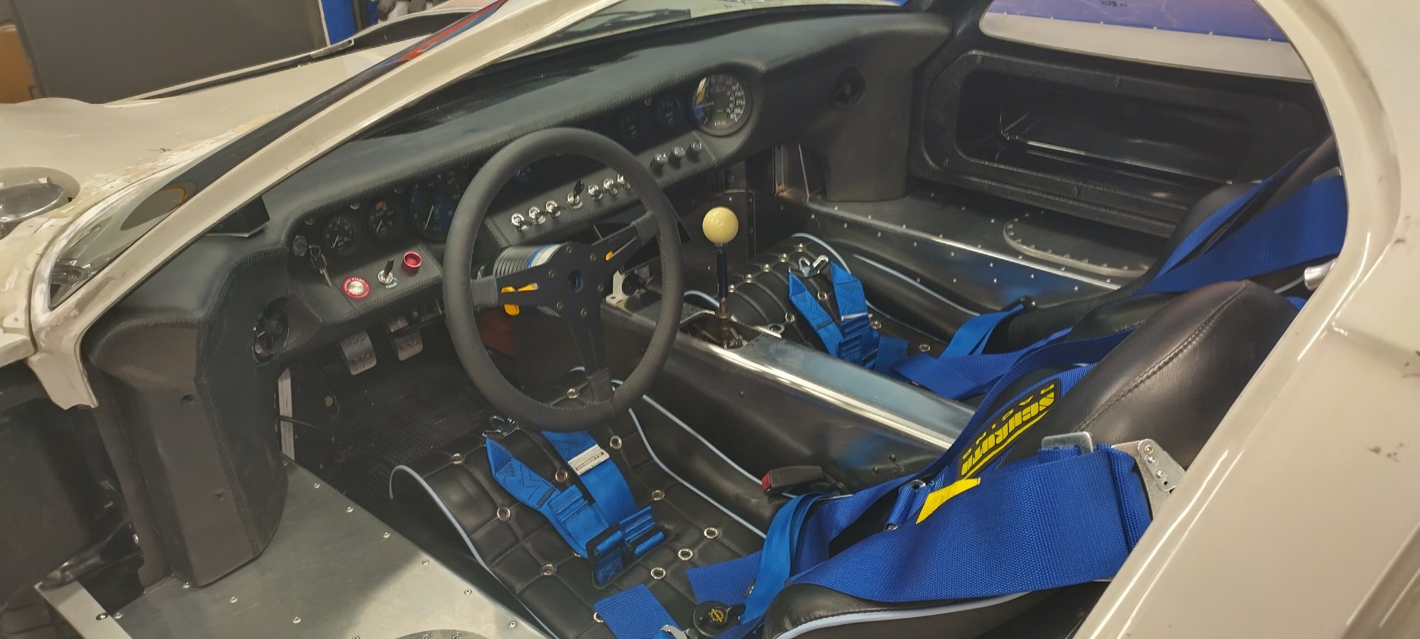

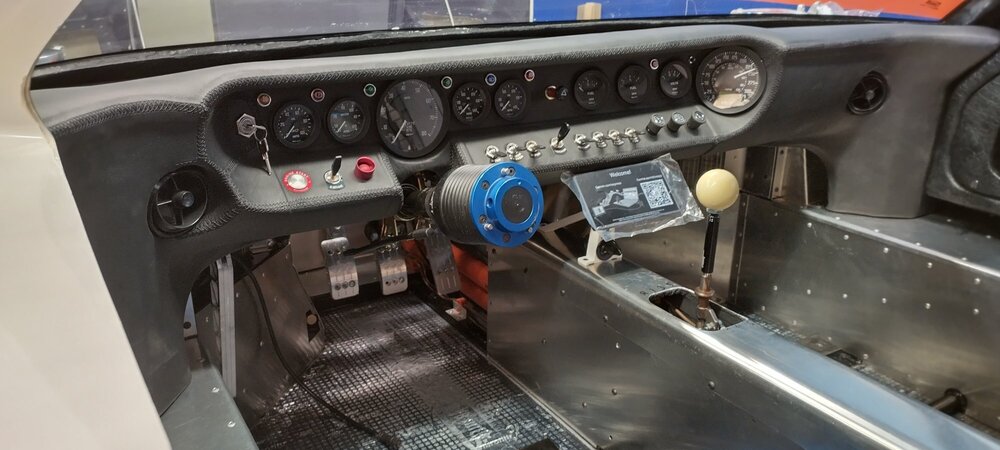

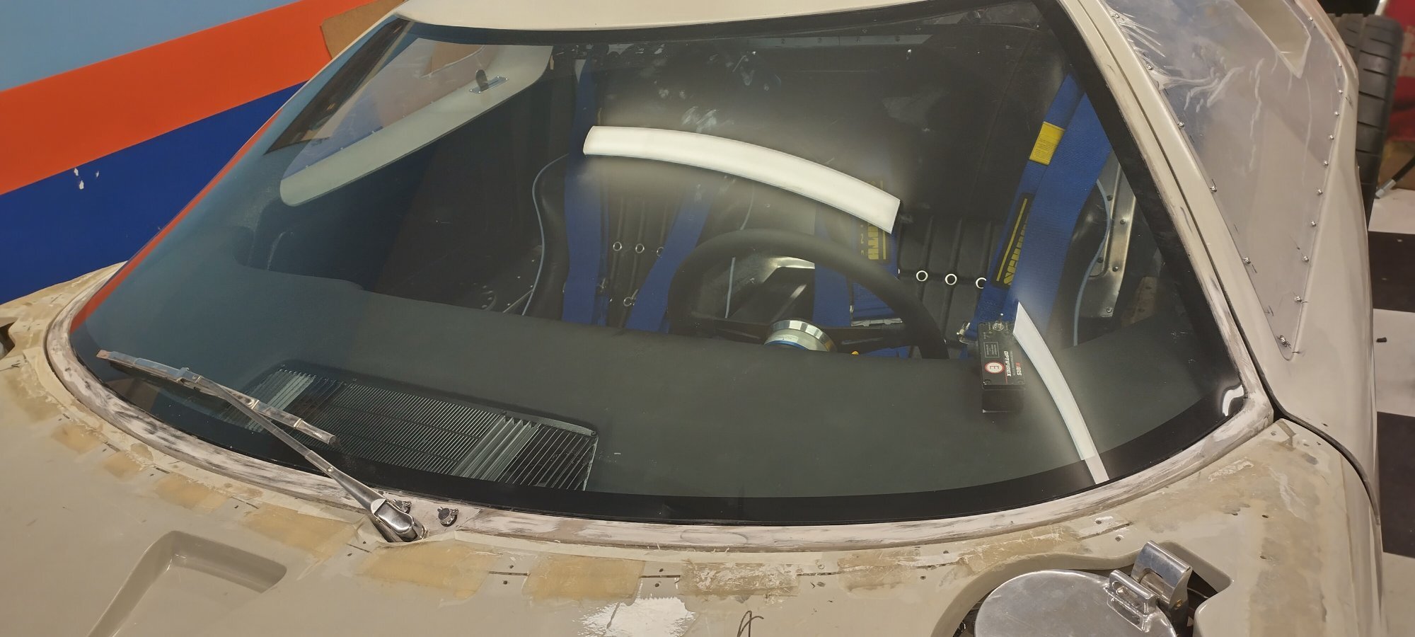

swedishGT40 Posted July 20, 2025 Author Posted July 20, 2025 (edited) Nu är fäste för skärmen printad och på plats. Vart helt ok och får duga till den dagen jag bygger en riktig mittkonsoll för att husera skärm, bromsjustering och lyftsystem i den. Skulle man förlänga mittkonsollen så skulle den även kunna husera en växelspaksgate(eller vad de nu heter på svenska) för att slippa dra i fel växel 😆 Edited July 20, 2025 by swedishGT40 1 Quote

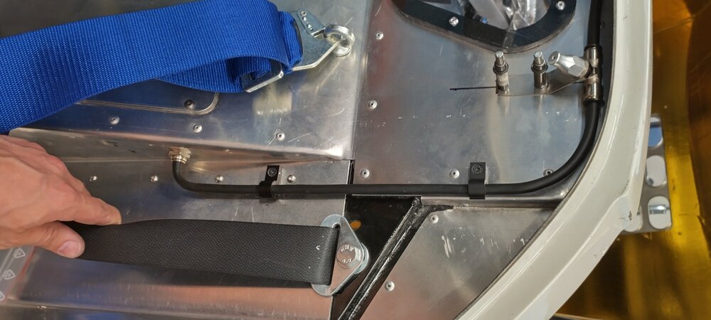

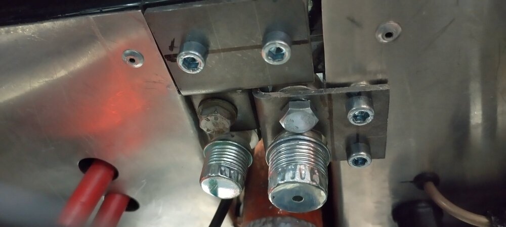

swedishGT40 Posted July 21, 2025 Author Posted July 21, 2025 Släcksystemet är nu klamrat. Ska nita in fästena för munstycken efter besiktning o annat tänkte jag. Quote

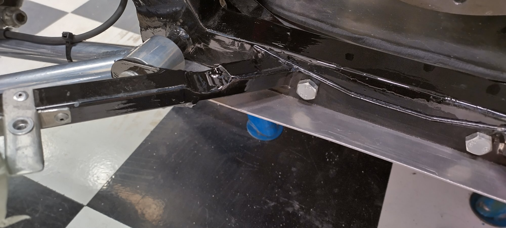

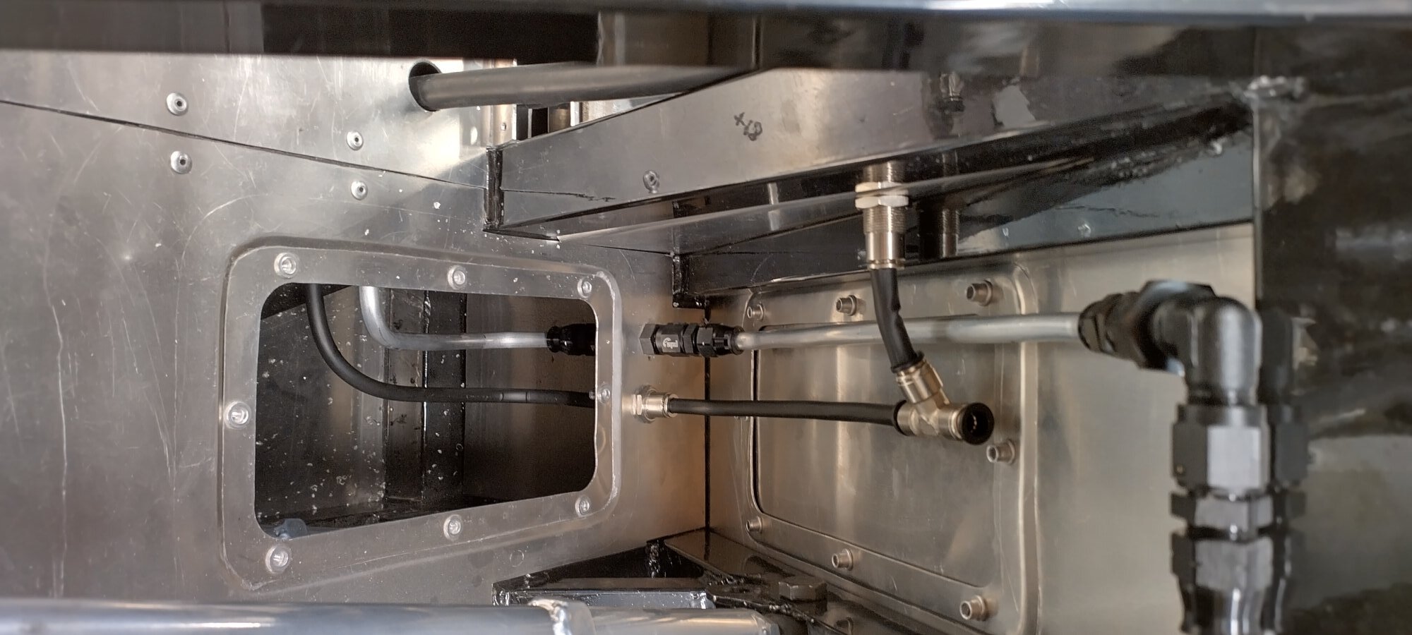

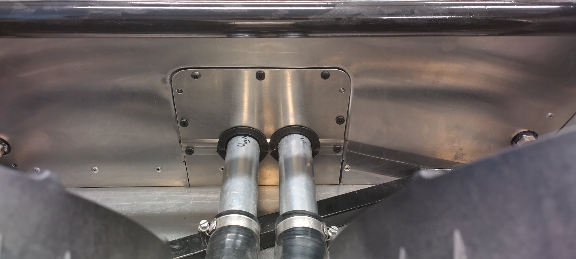

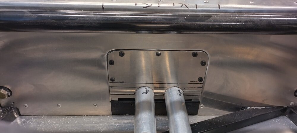

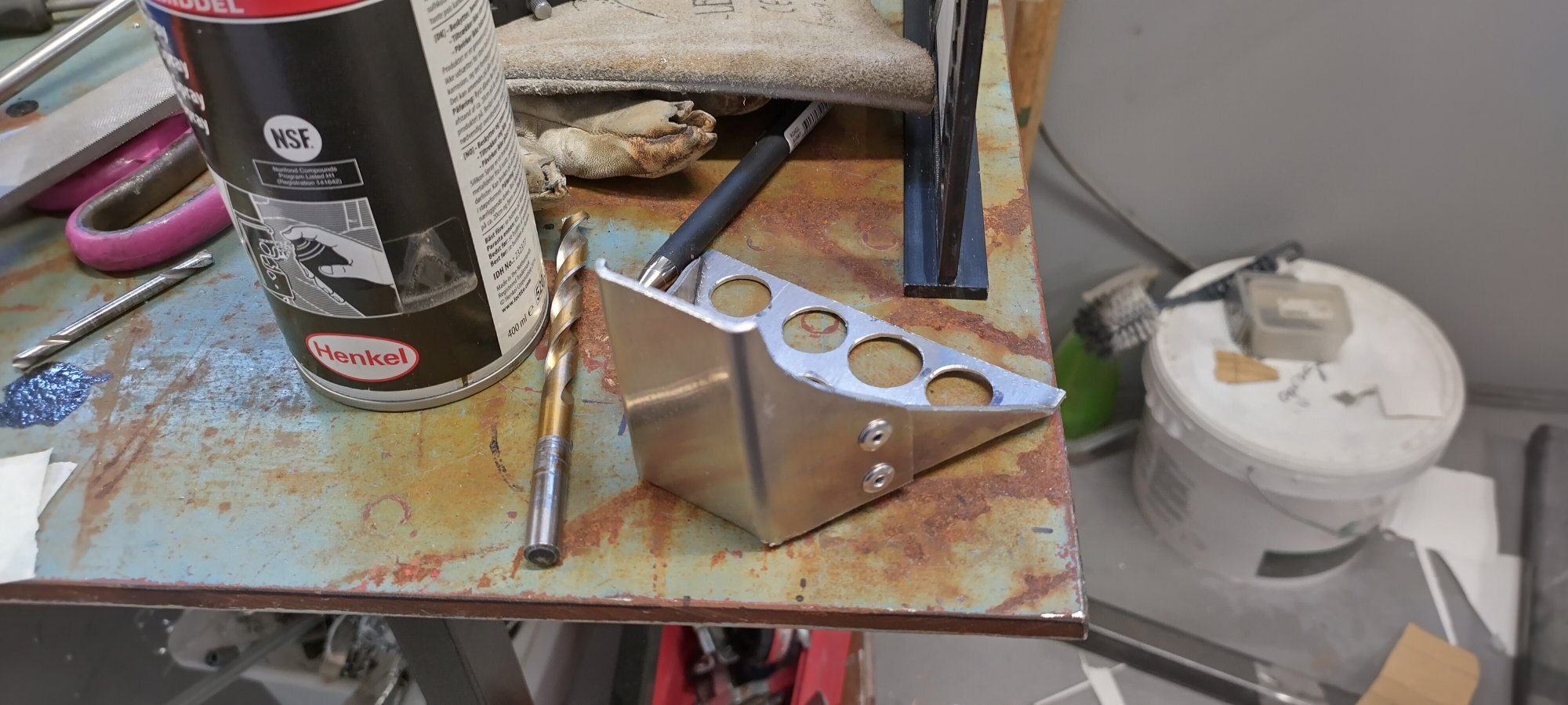

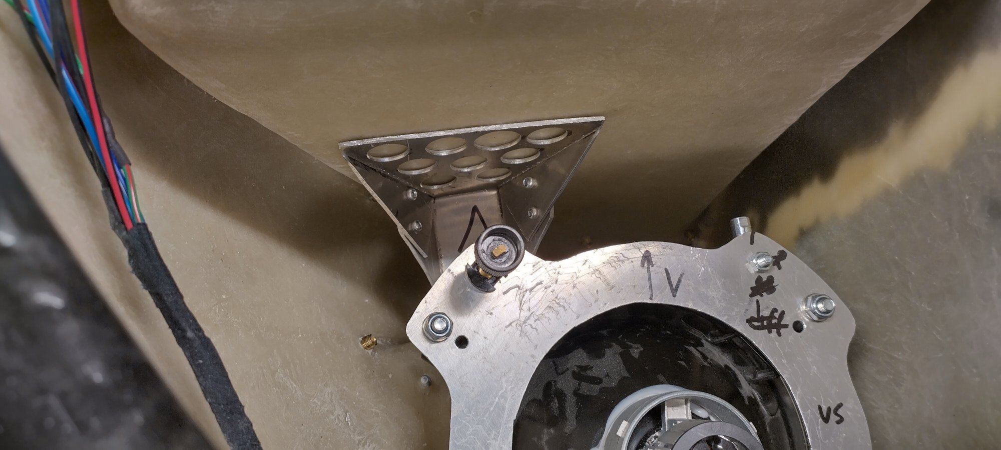

swedishGT40 Posted July 21, 2025 Author Posted July 21, 2025 Nu ligger man på för att beta av listan. Fästen till ac rören i bakkant tunnel tillverkade. Hänger på lack i skrivande stund. Gjorde det så enkelt jag kunde komma på och låste dem för rotation genom klämning(plåtarna är inbockade mellan anslutningarna för att på så vis klämma fast dem o motverka rotation då dem bara har ett öra som håller dem) Ska stopp in lite isolering i änden om de finns nå gap o fylla. Quote

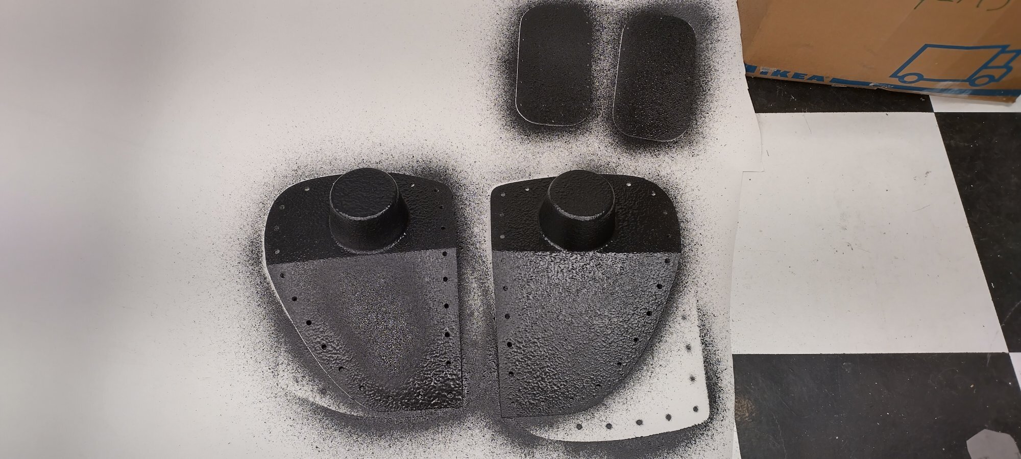

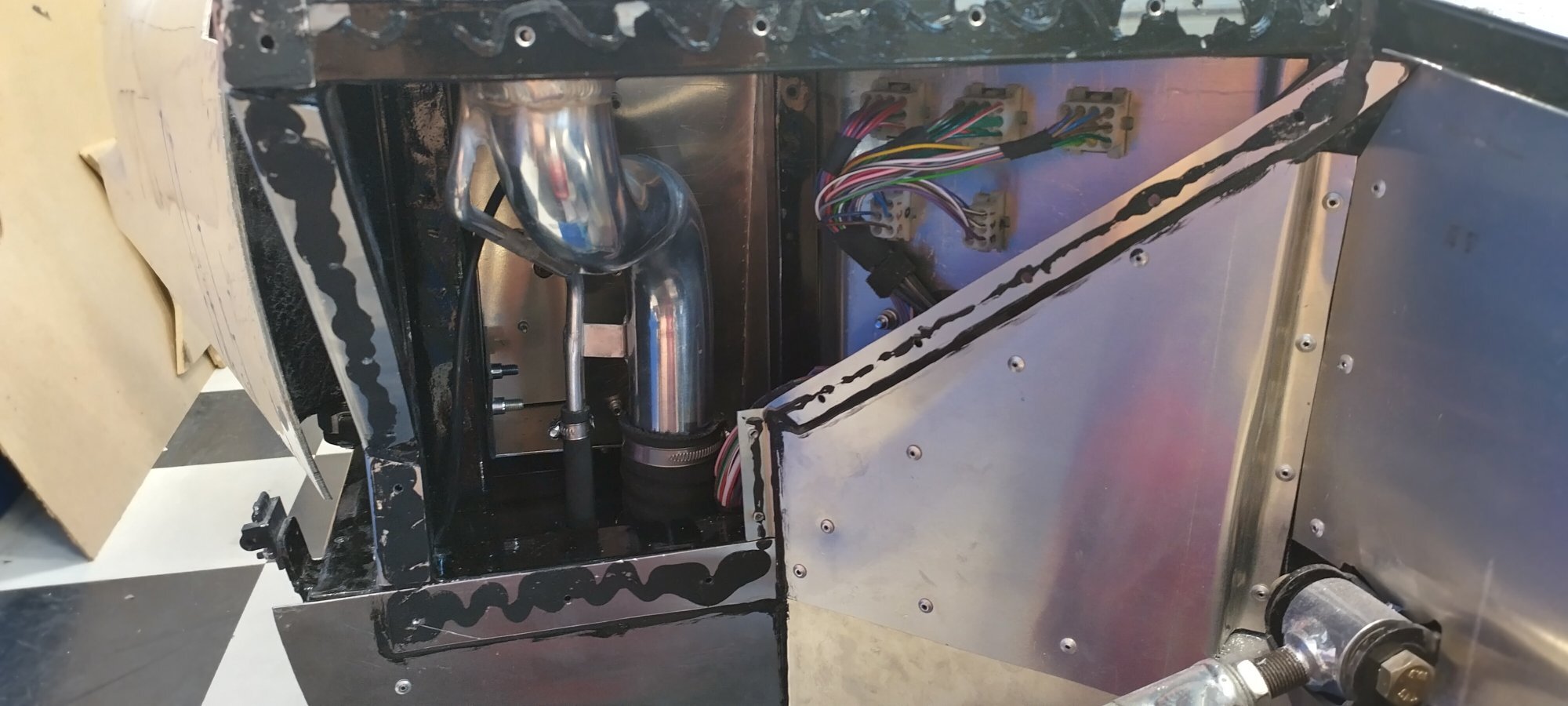

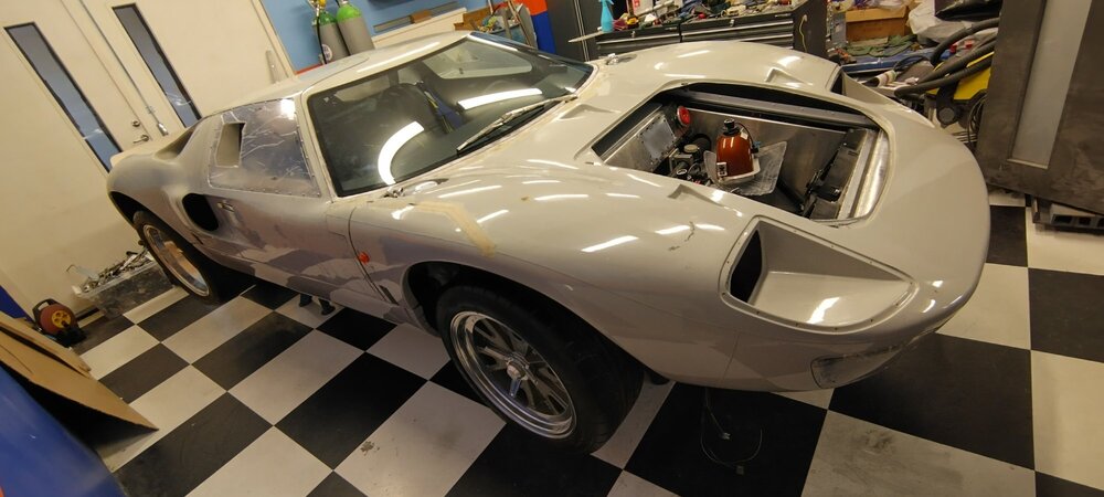

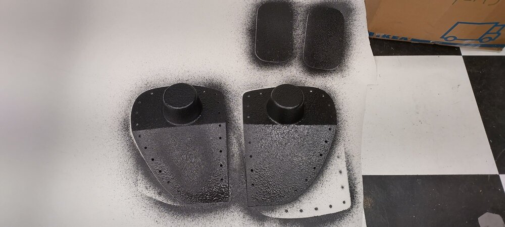

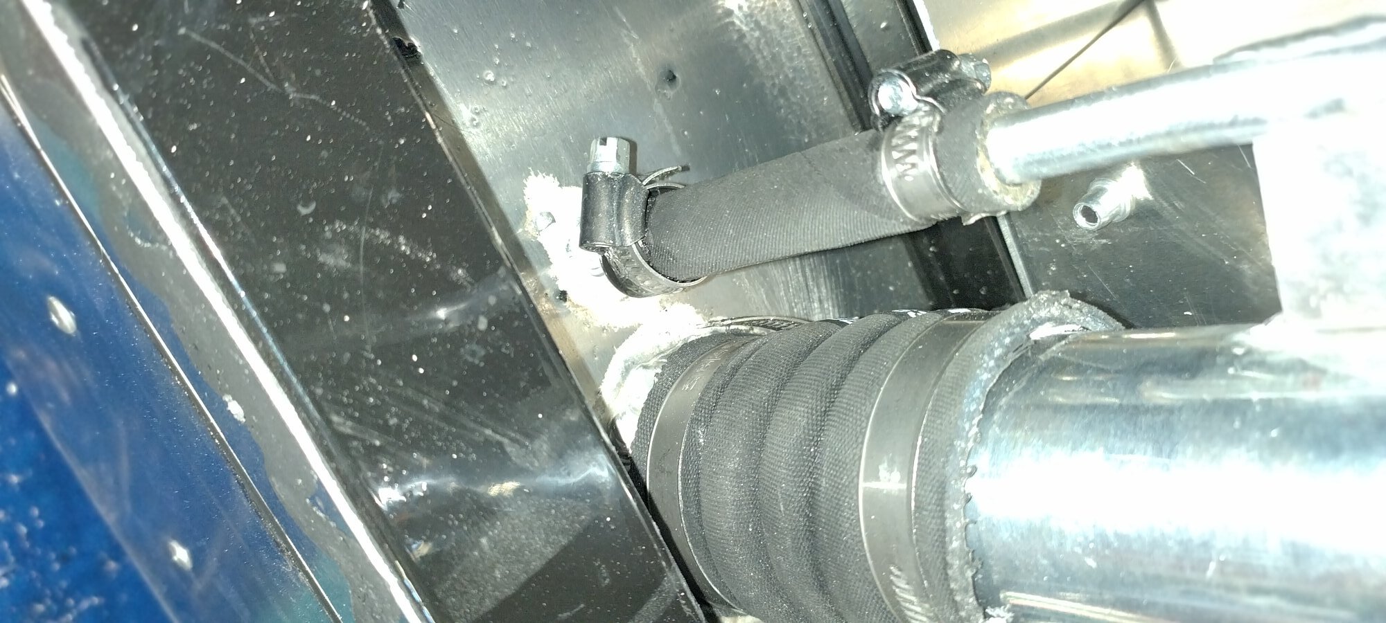

swedishGT40 Posted July 22, 2025 Author Posted July 22, 2025 Färdiglackade fästen, komplett kupé och första halvan av plåtarna som ska stänga igen öppningen som kylarrören kommer genom framtill ur tunneln avklarat idag. Gjorde också en redig städning, tyvärr återstår det en hel del o städa o organisera innan man kan anse hela garaget sanerat och ordnat igen. Imorgon göra plåtarna klart o sen omtag på lysena i fram så man kan färdigställa nån gång. Målsnöret i sikte skulle jag säga! 4 Quote

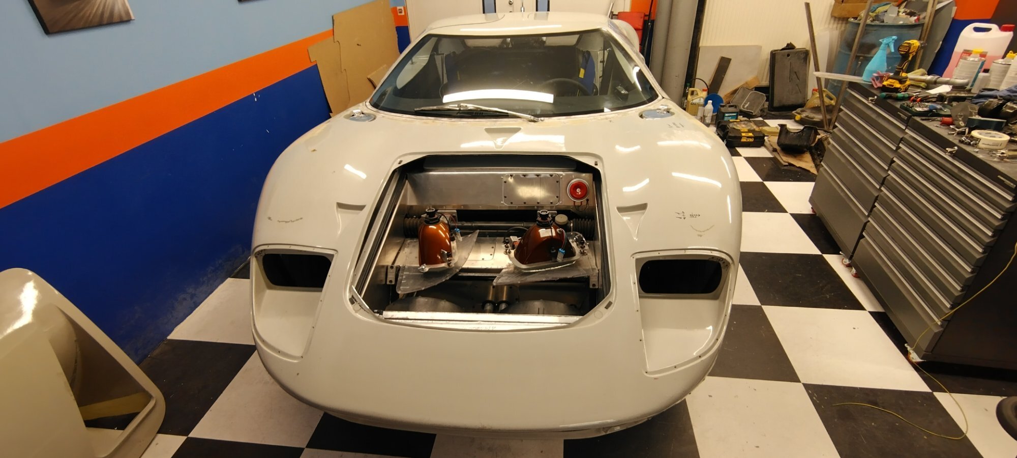

swedishGT40 Posted July 23, 2025 Author Posted July 23, 2025 Done, nästa anhalt lysena i fram... Quote

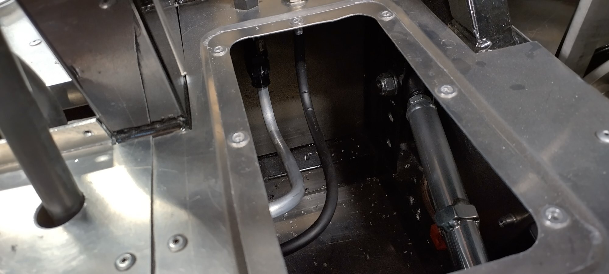

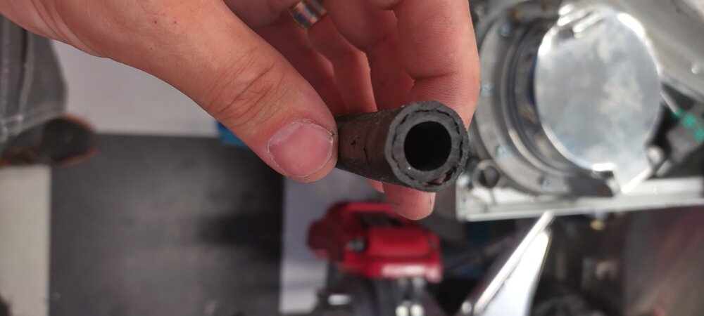

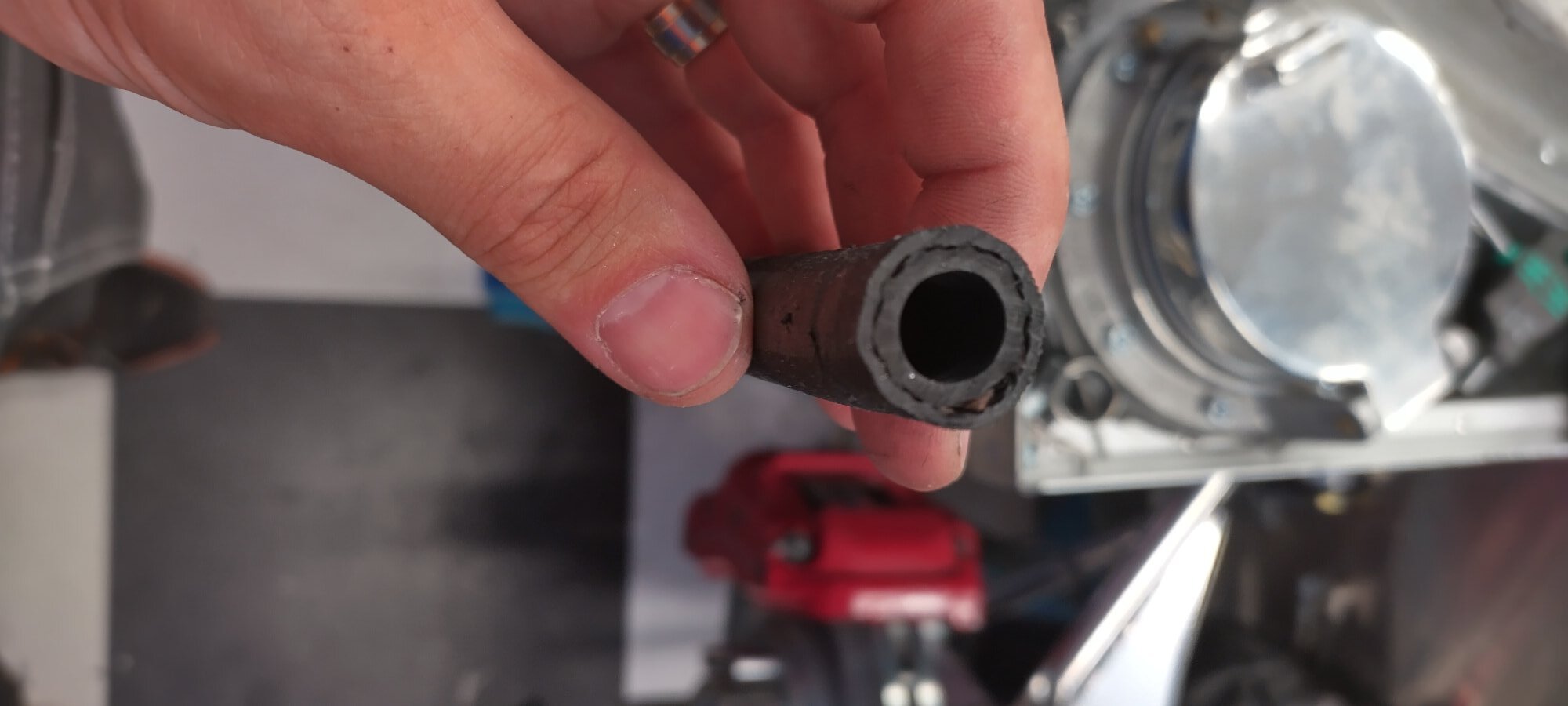

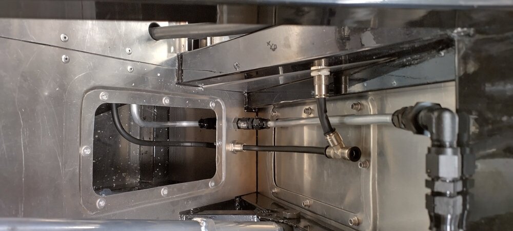

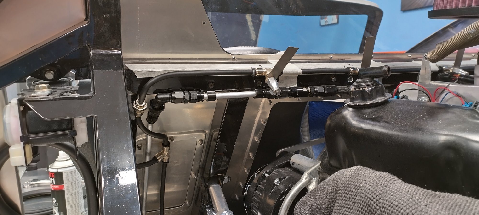

swedishGT40 Posted July 23, 2025 Author Posted July 23, 2025 (edited) Var tvungen o operera lite då 10mm slangen för påfyllningen till tankarna inte klarade o hålla tätt... Tyvärr gick större delen av dagen till detta fix så vart inget jobb alls på lysena idag. Men det är tätt och fulltankat nu och redo för slutgiltig vägning för besiktningen! Sååå, vad tror ni GT40'n väger nu då med alla vätskor o grejer på plats utan förare? Edited July 23, 2025 by swedishGT40 3 Quote

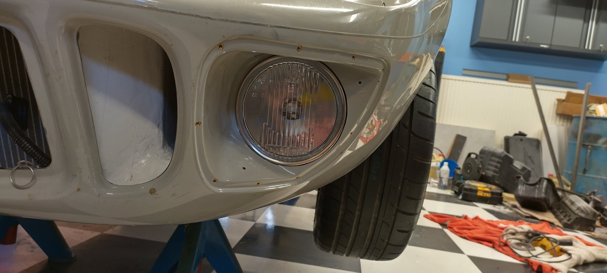

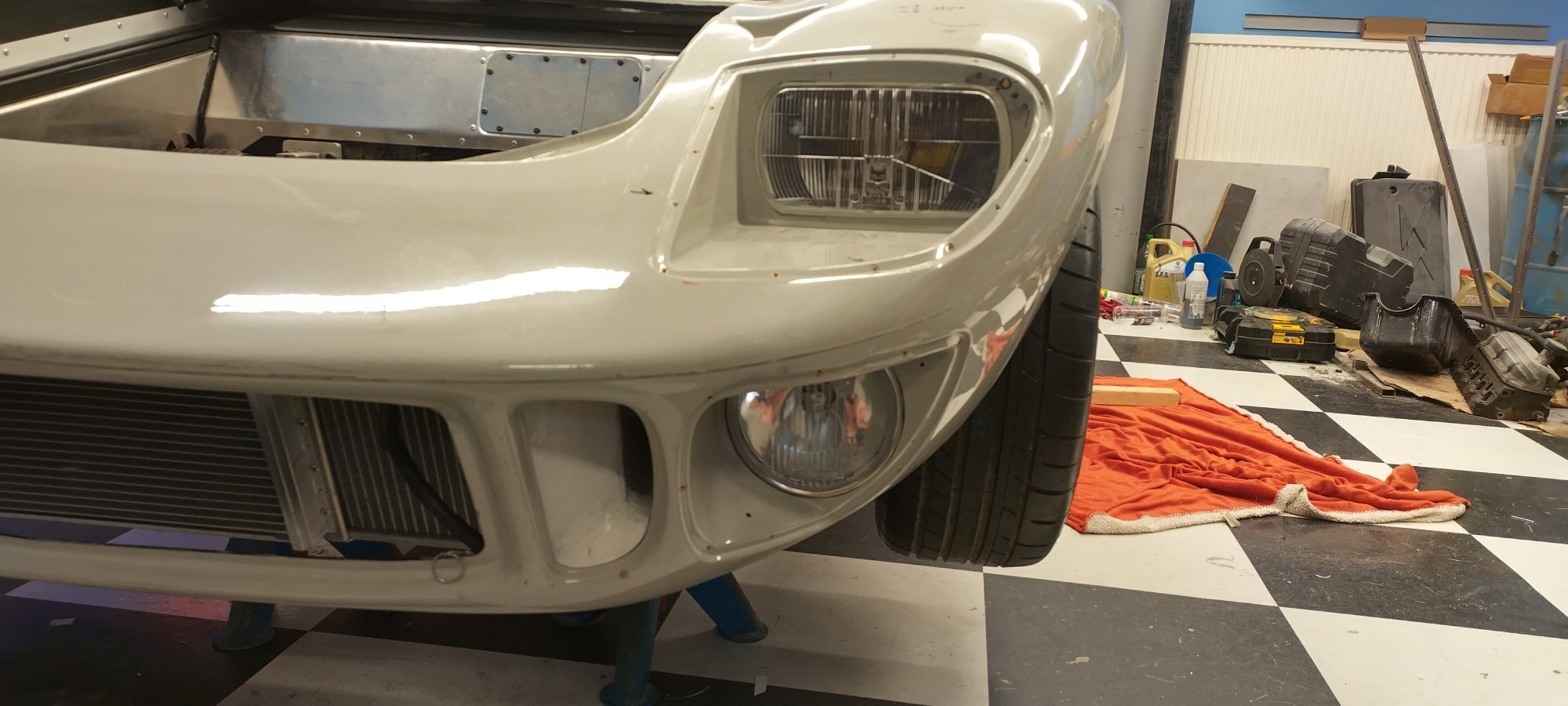

swedishGT40 Posted July 24, 2025 Author Posted July 24, 2025 (edited) Idag vart strålkastarnas infästning klar. Därmed återstår endast extraljusen och småpill, programmering o justeringar för att kunna göra sfro2 😁 Edited July 24, 2025 by swedishGT40 1 Quote
swedishGT40 Posted July 25, 2025 Author Posted July 25, 2025 Jag noterar förändrad nivå i påfyllningsrören till tankarna från dag till dag. Vi snackar minst en deciliter som försvinner. Samma fenomen båda sidor, inga läckage hittas. Kan det verkligen dunsta så mycket över ett dygn? Quote
Christer J Posted July 25, 2025 Posted July 25, 2025 Det borde i så fall stinka bensin i garaget. Bränslet varierar lite i volym med temperaturen. Kan ju vara så att tankarna ändrar lite I form också. Quote
swedishGT40 Posted July 25, 2025 Author Posted July 25, 2025 3 minuter sedan, Christer J sade: Det borde i så fall stinka bensin i garaget. Bränslet varierar lite i volym med temperaturen. Kan ju vara så att tankarna ändrar lite I form också. Ska nog nämnas att mitt luktsinne är rätt kasst efter covid sväng nr 2. Så litar inte alls på det längre. Quote

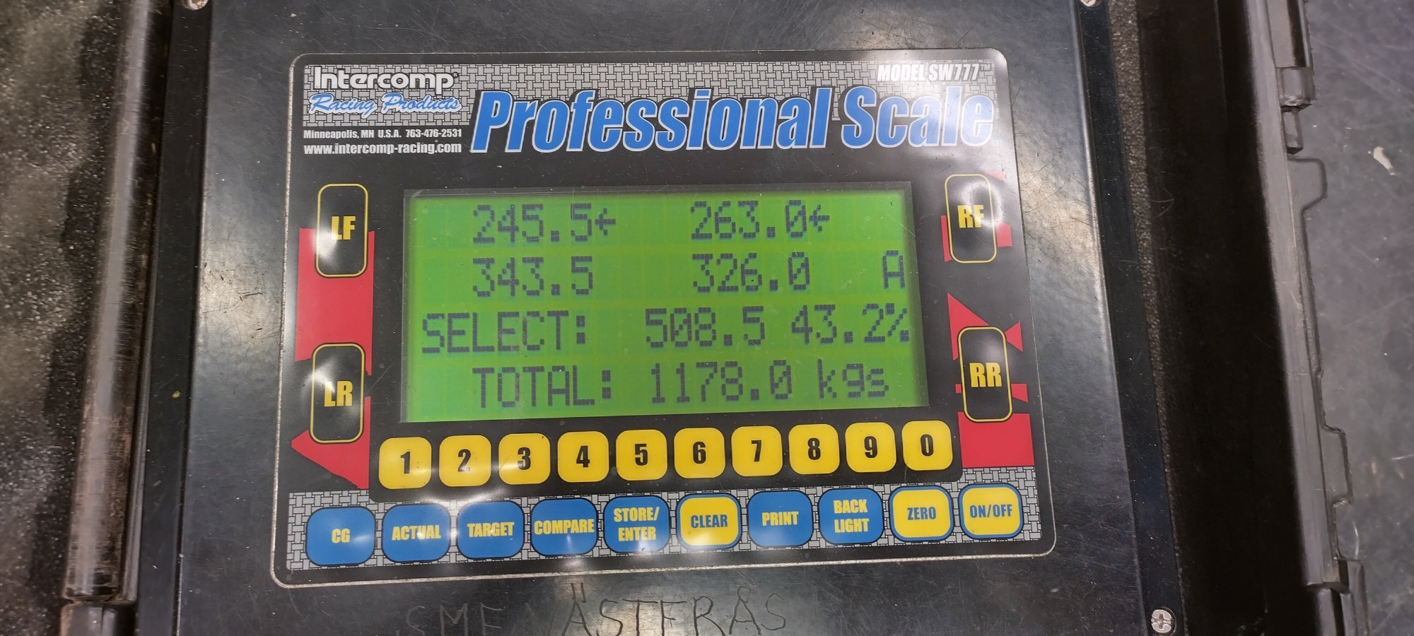

swedishGT40 Posted July 26, 2025 Author Posted July 26, 2025 (edited) Vi har en slutlig vikt. Och donnan skulle behöva banta lite är slutsatsen 😆 1178kg med vätskor och utan förare. Edited July 26, 2025 by swedishGT40 Quote

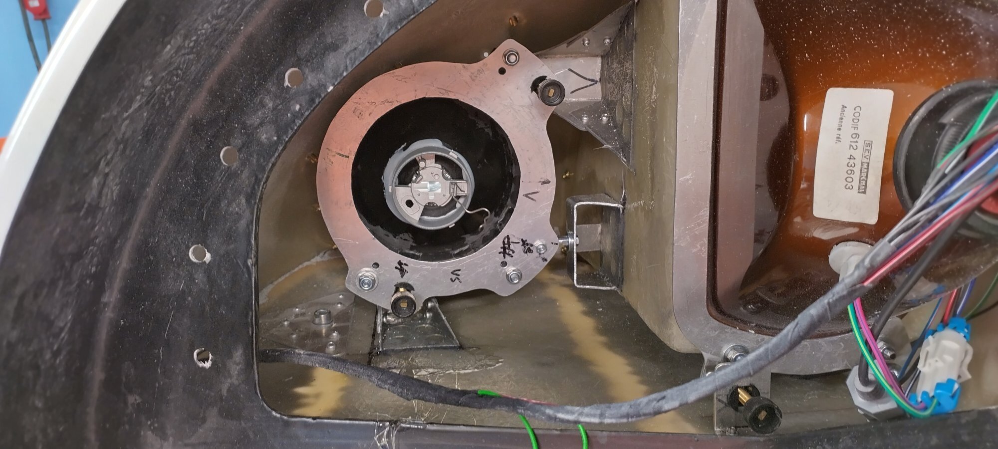

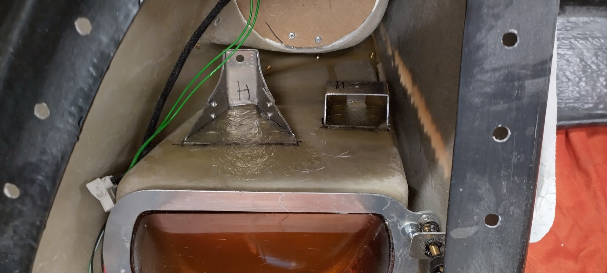

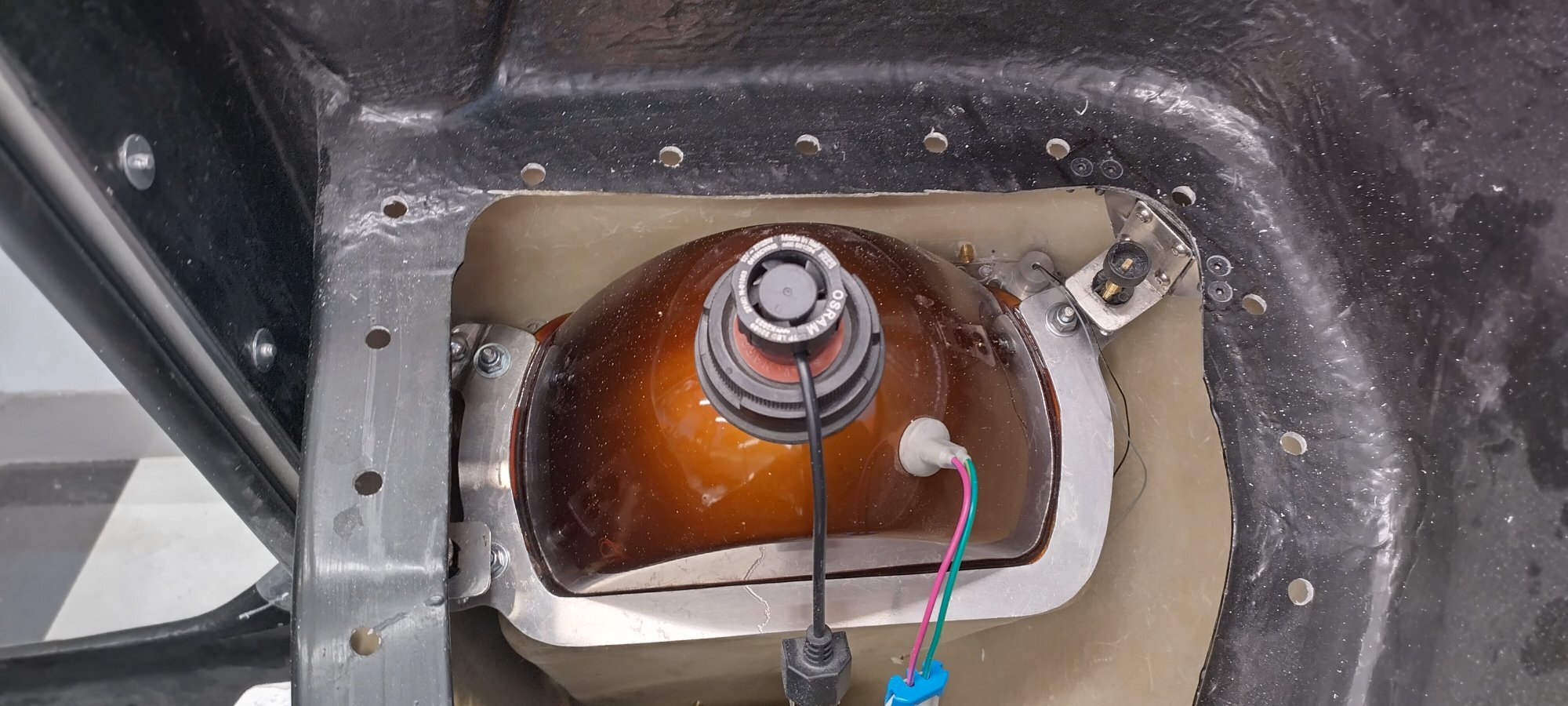

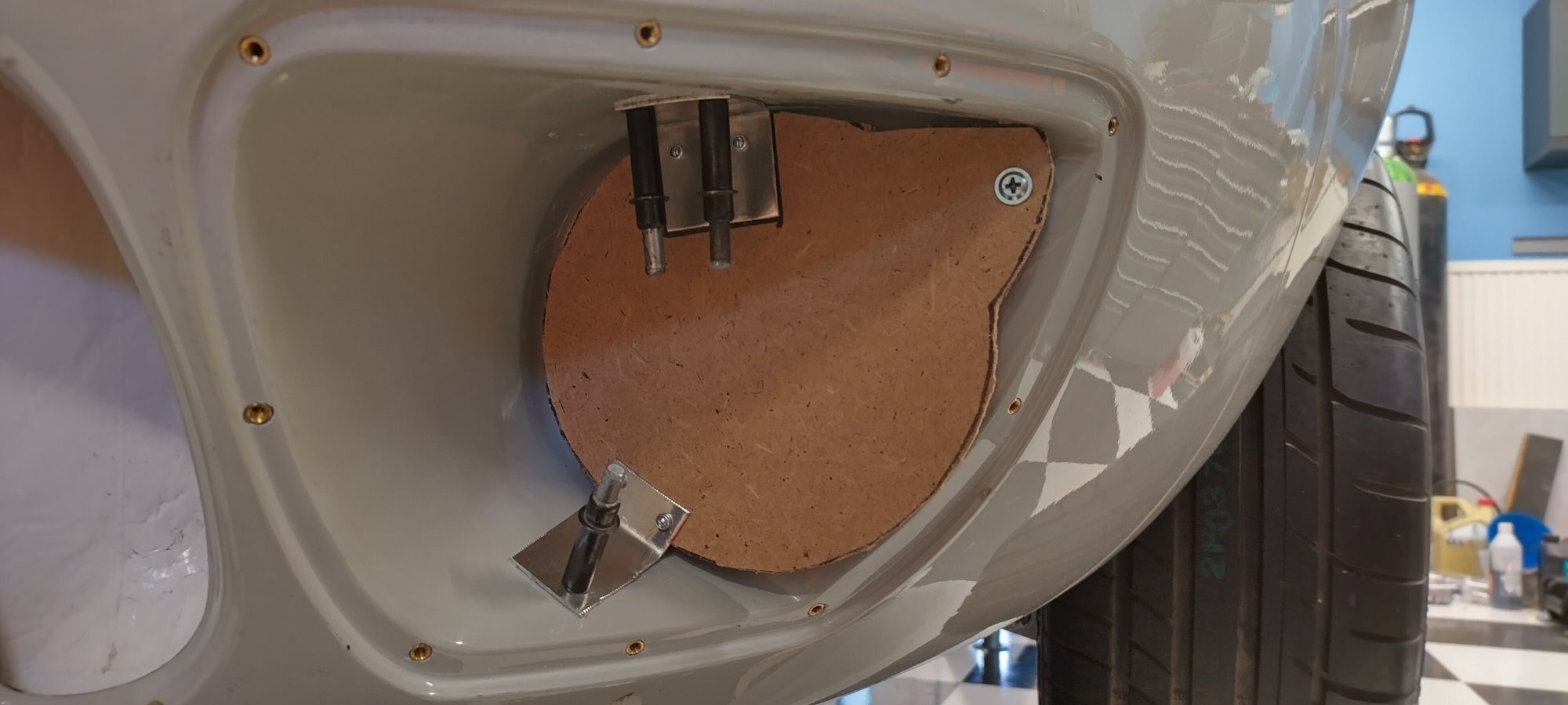

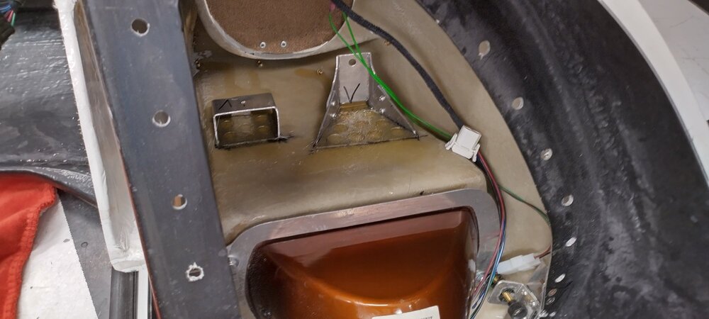

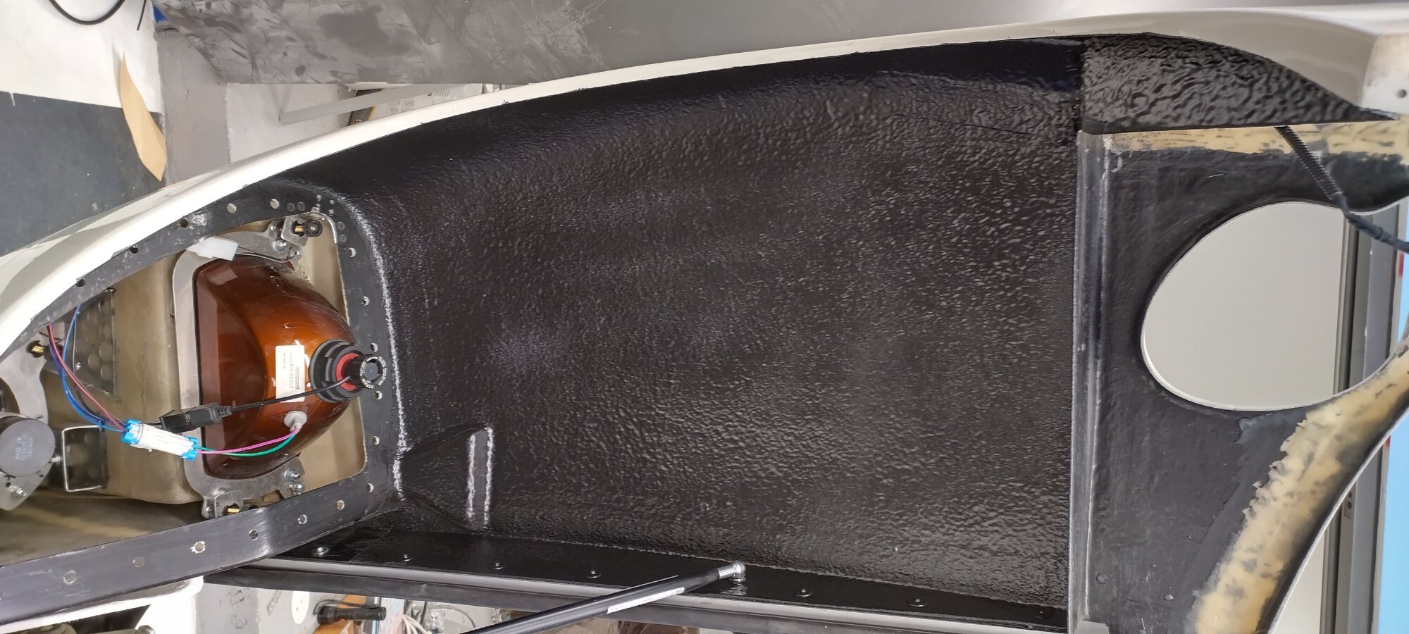

swedishGT40 Posted July 27, 2025 Author Posted July 27, 2025 Fästen på G för extraljusen. Tog ett tag o komma fram till vad jag kunde använda som referensyta för att få lysena i våg. Skapade en vägg i masonit som agerar stopp för djupet lysena ska igenom hålet. Sen får den horisontella nivån som utgör botten på brunnen till strålkastarna utgöra min referens för just horisontellt läge. Första två fästena är tillverkade och tanken är att nu positionera allt så jag nöjd och sen plasta in dem i karossen. Sista fästet görs när första två är klara för att göra det enklare att ta ut rätt position. 2 Quote

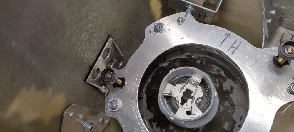

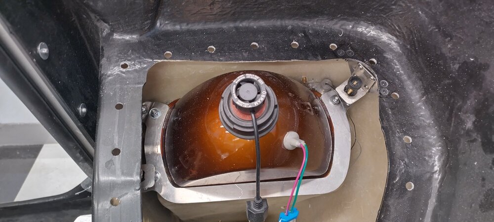

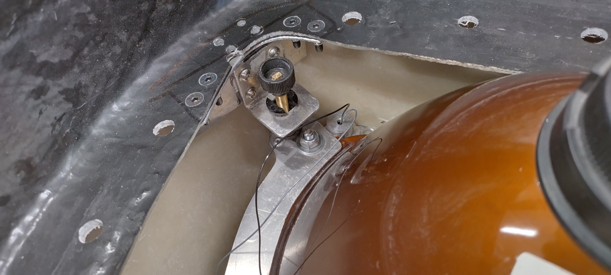

swedishGT40 Posted July 28, 2025 Author Posted July 28, 2025 22 timmar sedan, Jocke4U sade: Bra dokumenterat 🙂 Tackar Jocke. Mer kommer 😊 Idag plastades fästena in och jag fick inse vad jag befarade. Det är smått omöjligt o komma åt o montera spårryttare med lyktan på plats. Lösningen vart att slitsa fästet fram till styrhålet och så får man förmontera den fjäderbelastade skruven och trycka ihop den för att föra igenom slitsen och sen släppa så den ploppar in i sitt hål. Går finfint o justera som det sitter nu. Så dags o klura på sista fästet o plasta in även det. Quote

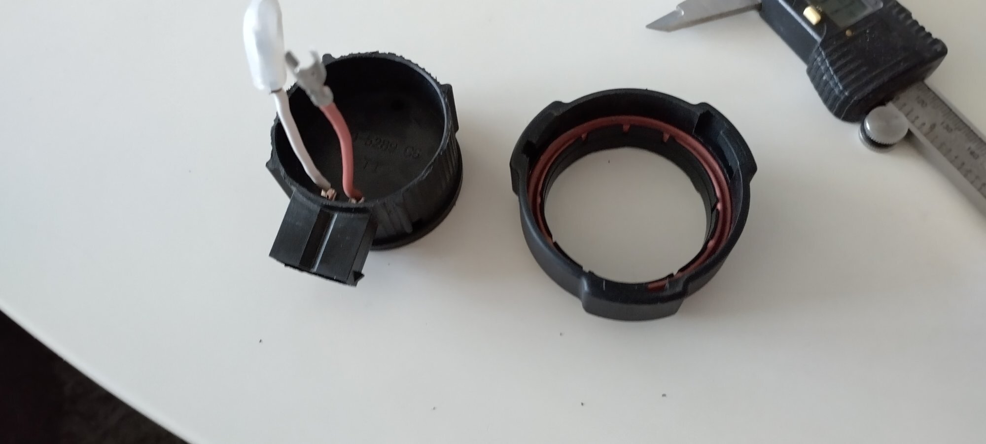

swedishGT40 Posted July 29, 2025 Author Posted July 29, 2025 Så var allt på sin plats nu. Äntligen 😊 Enda som kvarstår för mig gällande lysena är hur mycket man ska engagera sig för o skapa tät anslutning kring lamphållaren. Original sitter det en kåpa med tätning, men i locket på kåpan är det en luftsluss så det är ändå inte tätt. Tänkte nästan skita i den helt o hållet o låta flänsen till hela lusthuset vara tätningen istället. Alternativet är att jag modifierar originalet för att passa. Men undrar vilken temperatur man måste räkna med att den ska klara? Står 125°C på kablarna till lampan, men det känns väldigt orimligt att lampan skulle generera sådan värme. Eller? Kanske skulle glasfiber plastning vara tillräckligt för uppgiften istället för 3d printat material? Den överlever ju i motorrummet tänker jag. Summa summarum så är detta den sista stora punkten med saker som skall tillverkas inför slutbesiktningen. Återstår några enstaka småpunkter som att ställa ljusbild, montera sista skruvarna och nylonbrickor som är beställt och konfigurera o få ordning på sprutet och hastighetsmätaren. Har en fyrkantsvåg i 5v format idag från vss givaren i vxllådan. Någon som har tips på hur jag skulle kunna sniffa av signalen(vill fortfarande ha den till sprutet) och omvandla till 12v pulsvåg för att driva hastighetsmätaren? 1 Quote

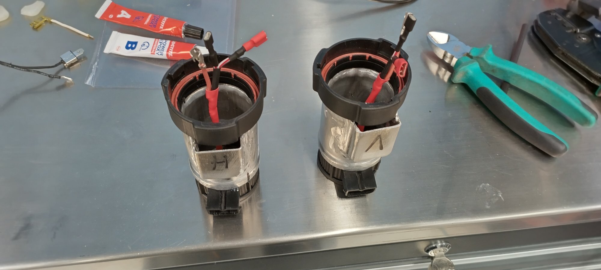

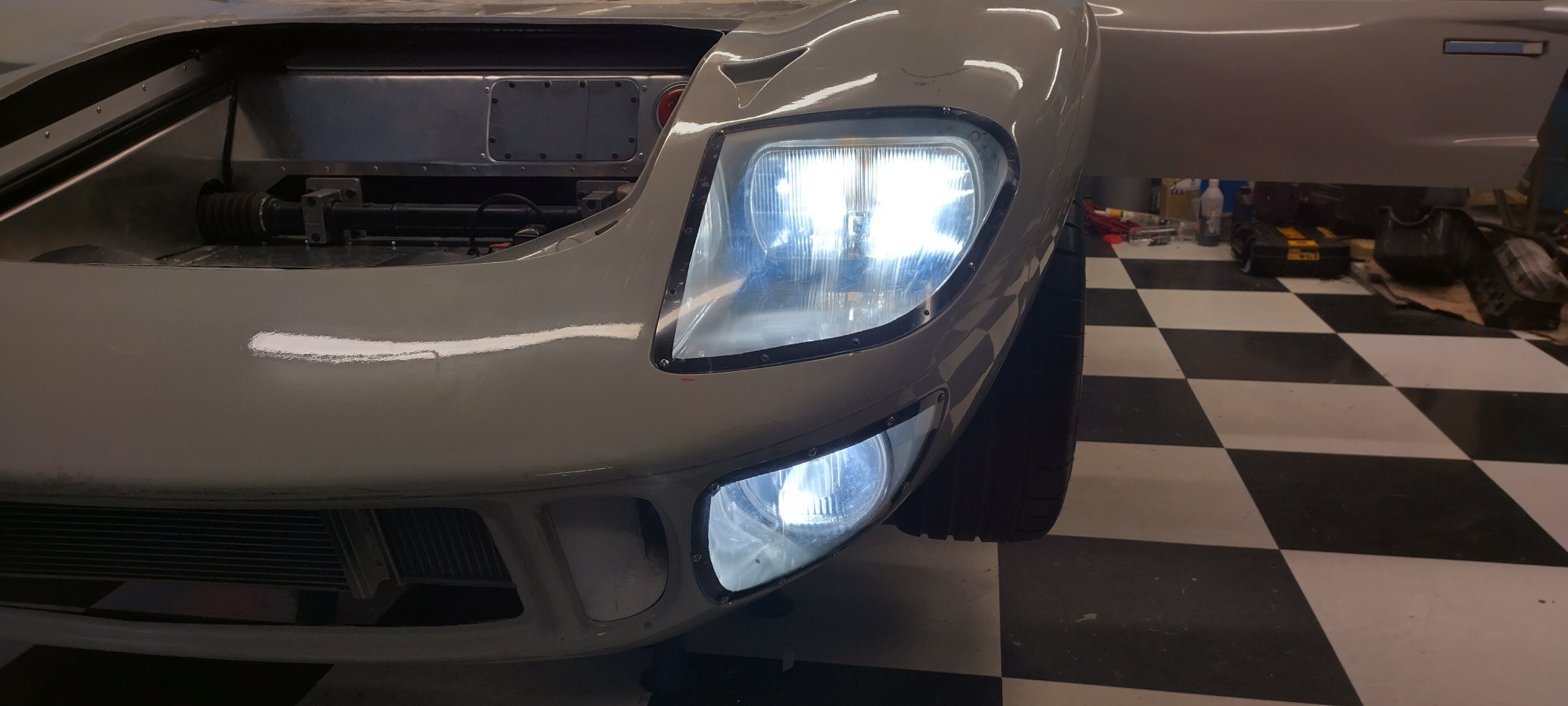

swedishGT40 Posted July 31, 2025 Author Posted July 31, 2025 Testat o klart för extraljusen 😎 3 Quote

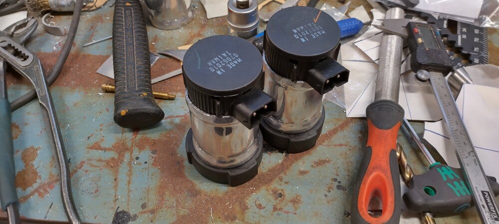

swedishGT40 Posted August 1, 2025 Author Posted August 1, 2025 Täcklock för bromscylindrar/behållare på plats med tillfällig lösning. Skall ersättas med dzus framgent. 1 Quote

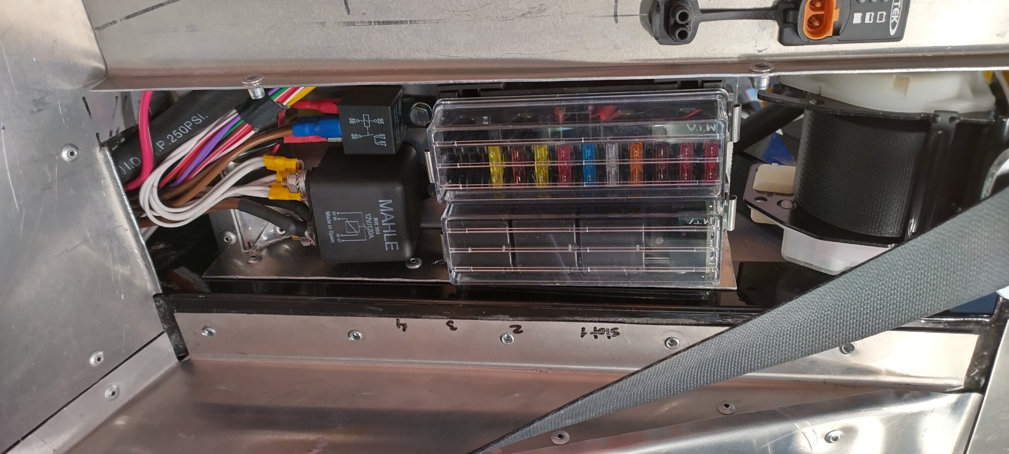

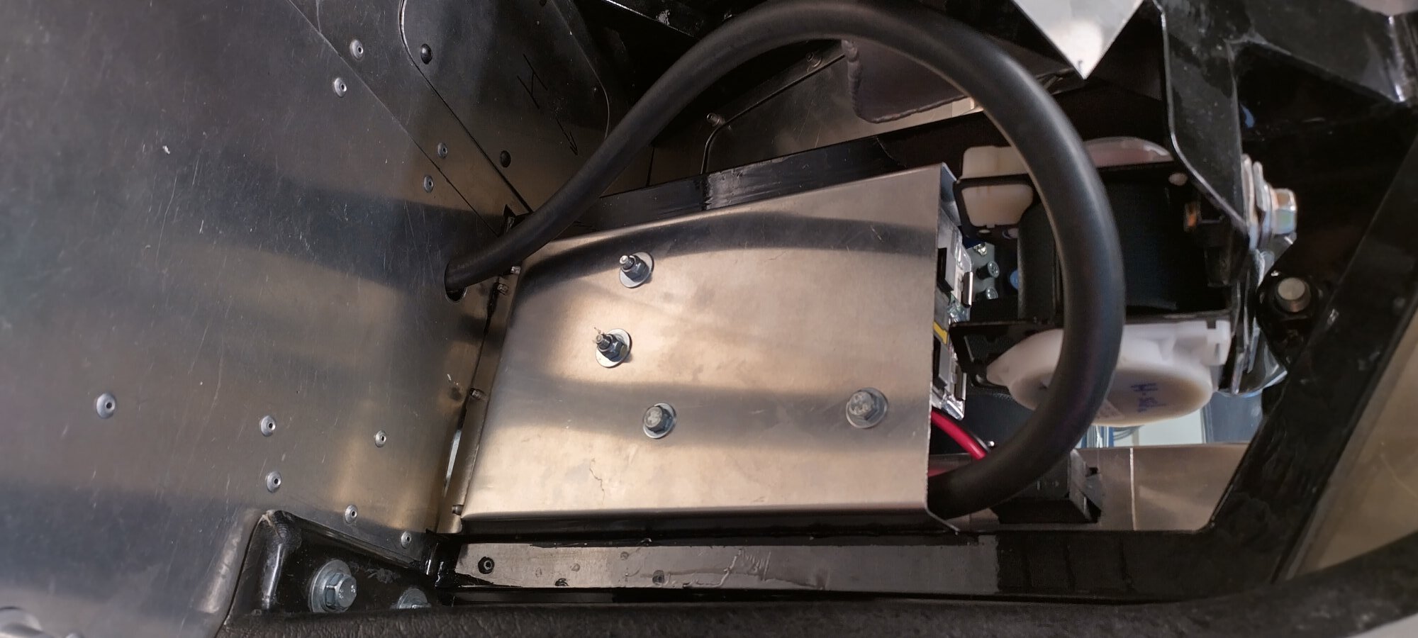

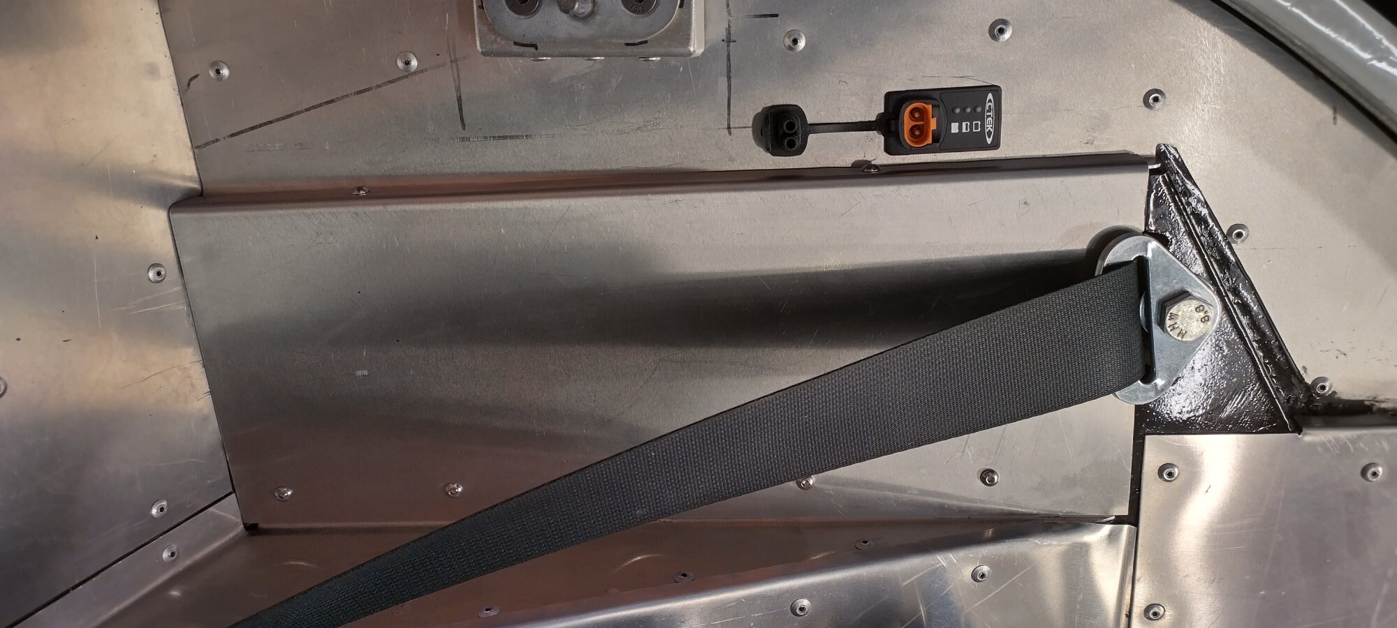

swedishGT40 Posted August 3, 2025 Author Posted August 3, 2025 Idag tillverkades sista panelen som i detta fall huserar bakre centralen och huvudrelän. Valde att försänka plåten 25mm för att kunna bibehålla den plana täckplåten in i kupén. Då forumet inte är tjenis med min telefon så får ni leva med att dom stående fotona vrids liggandes... Quote

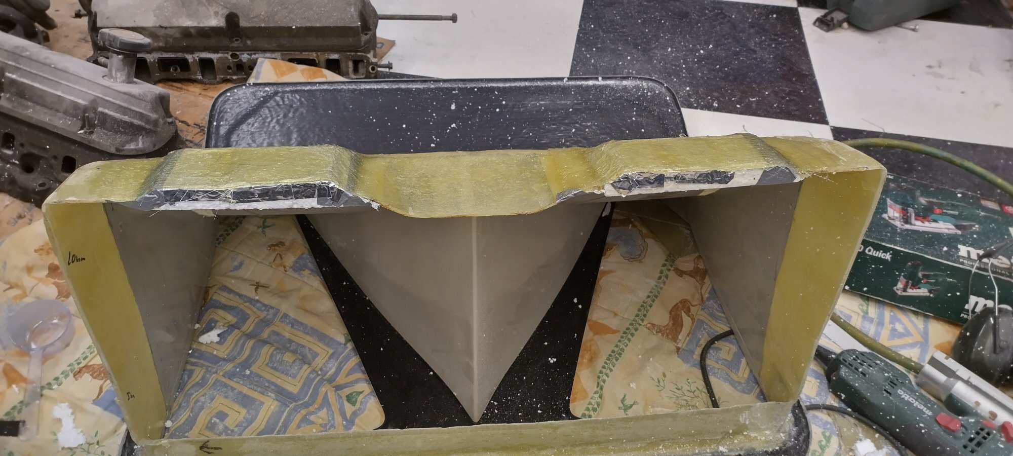

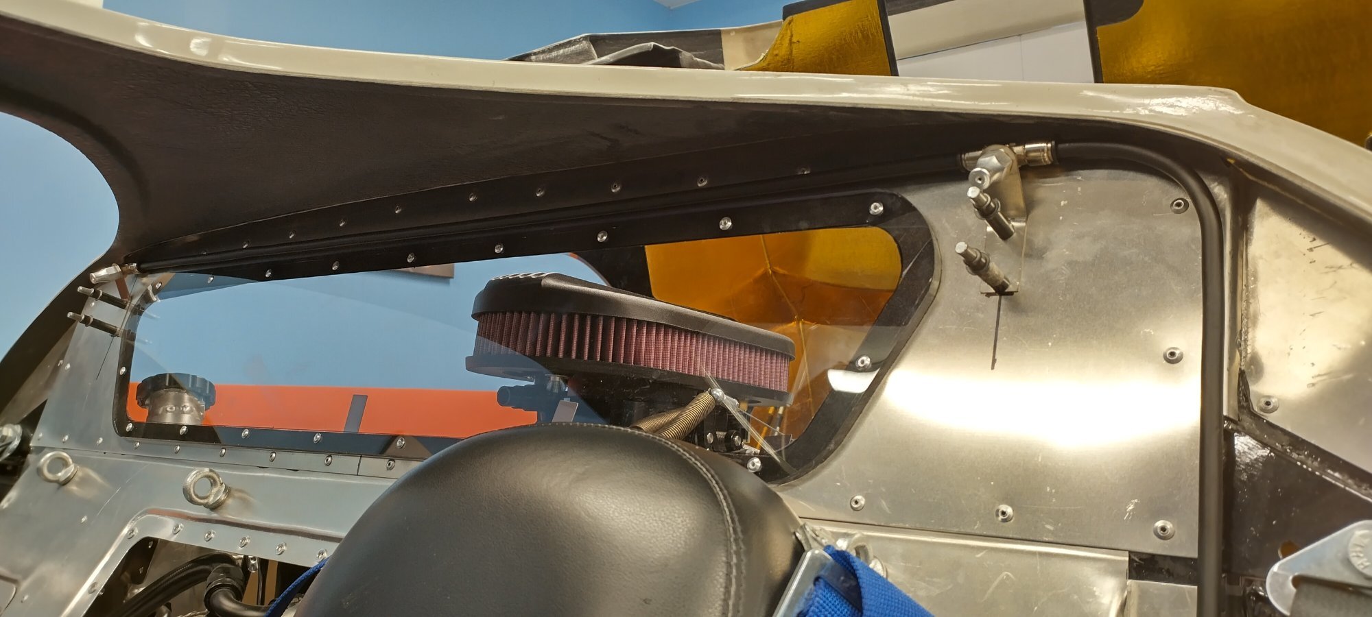

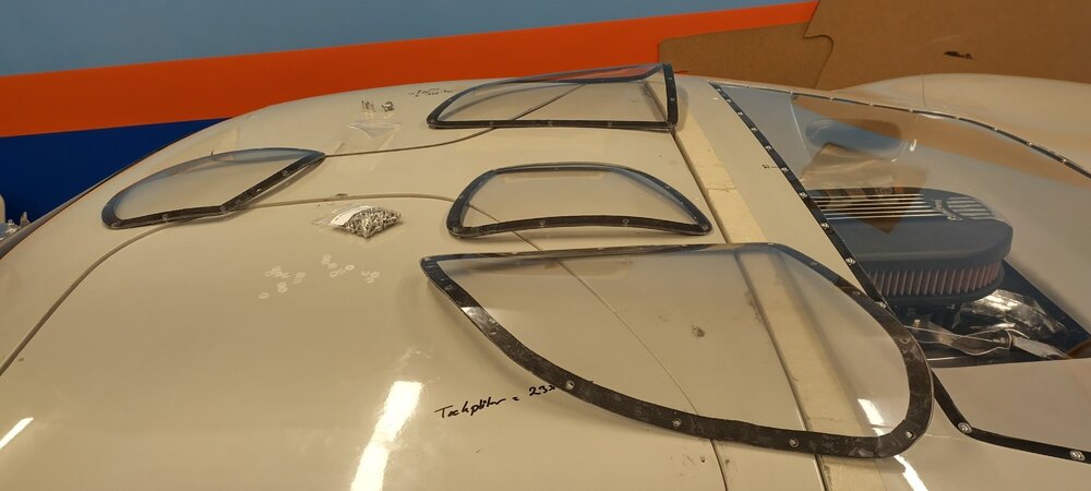

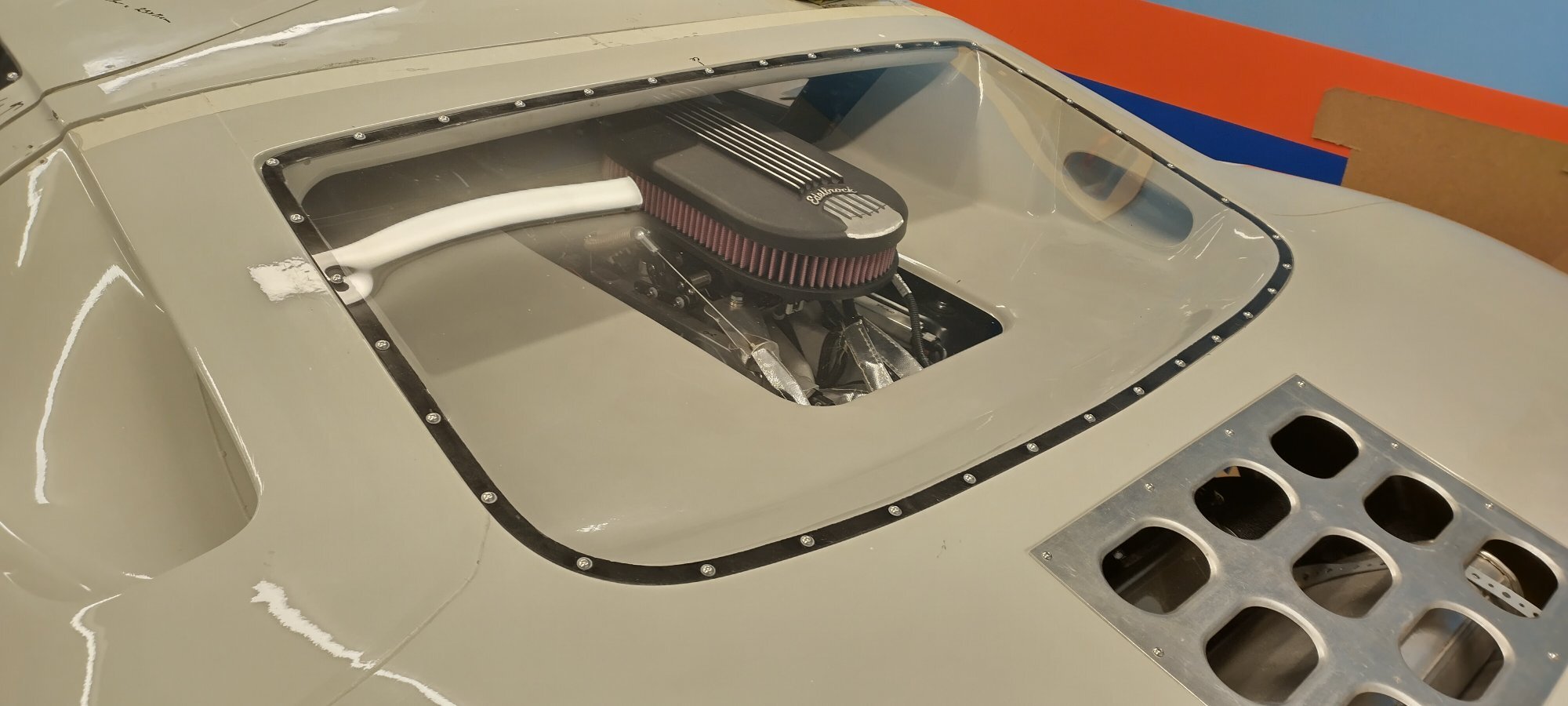

swedishGT40 Posted August 5, 2025 Author Posted August 5, 2025 Vart lite omplastning idag på huvscoopet. Var för tight nedtill under fläktarna. Har botat problemet nu och inväntar härdning innan jag kollar passform igen. Är säkert någon till justering att göra innan allt är hundra. Quote
swedishGT40 Posted August 6, 2025 Author Posted August 6, 2025 Plastat upp andra sidan och flyttat ut ena hörnet lite samt förstärkt hörnen på insidan. Nu är det färdigplastat för ett tag o fokus vänds till att skruva ned växellådan för att komma åt svänghjulet. Fick tag i en firma som verkar veta vad dom gör och ska hjälpa mig lösa problemet så jag kan varva som tänkt med motorn. Dvs. Utan inbyggd skakfunktion 😆 Quote

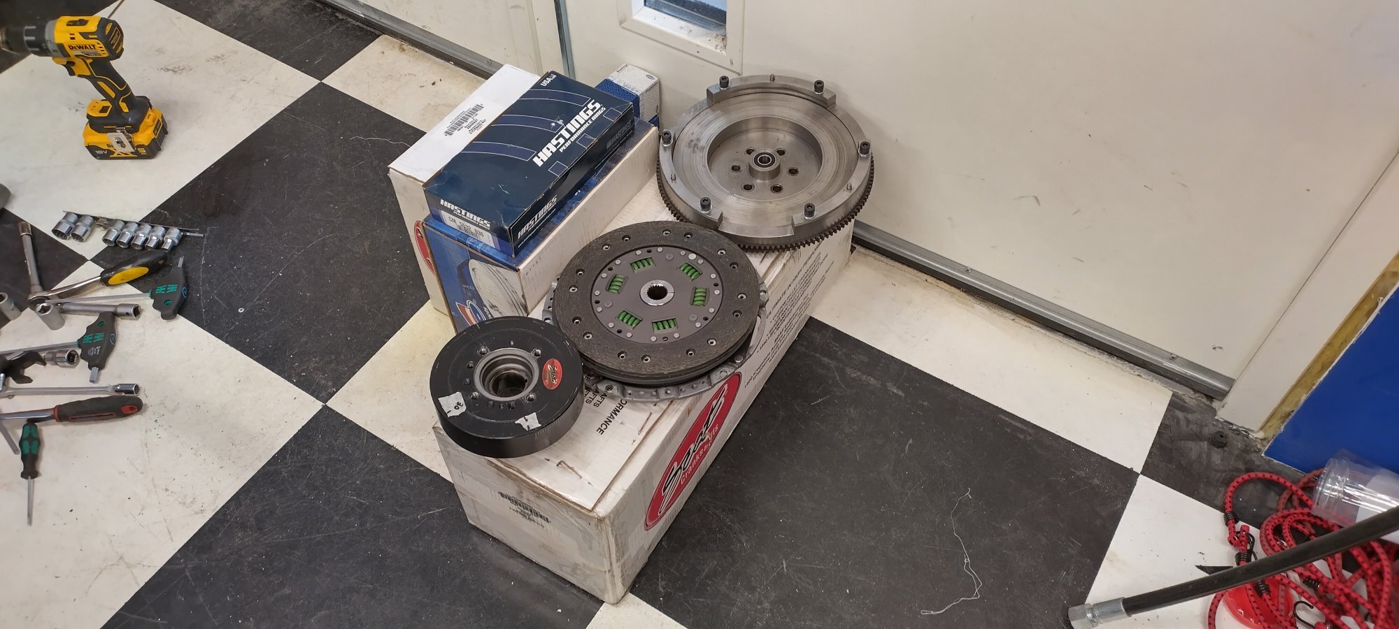

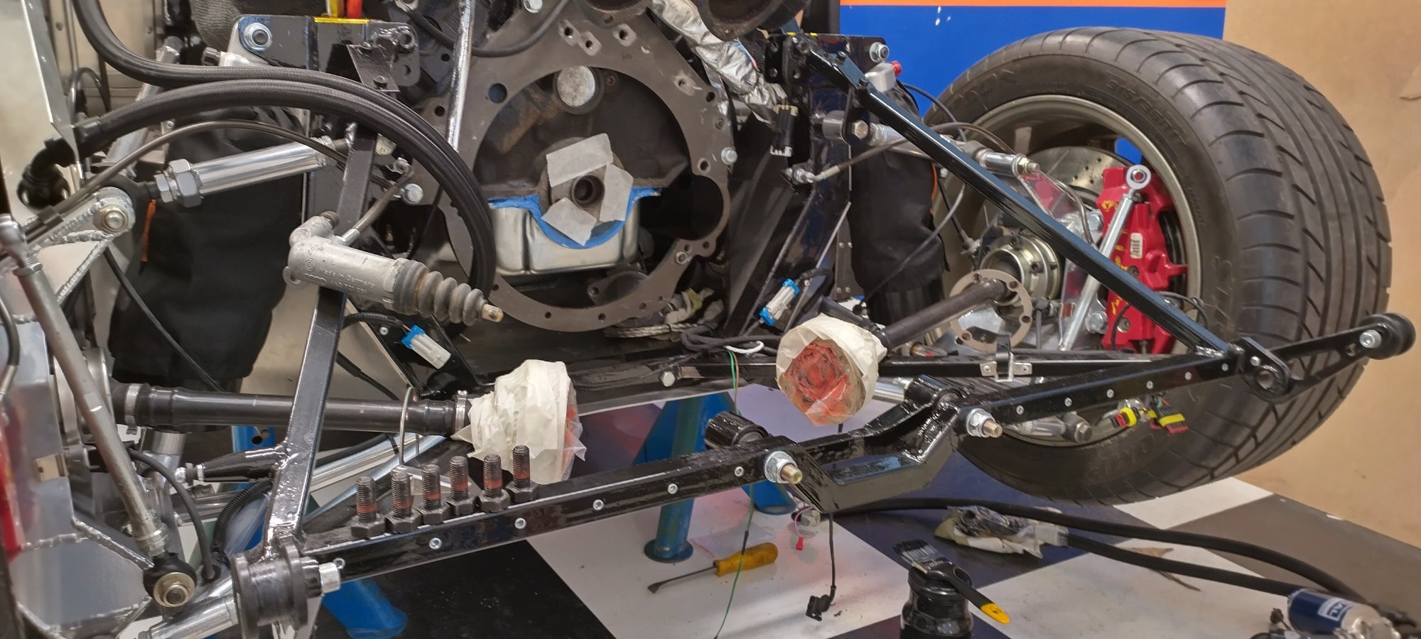

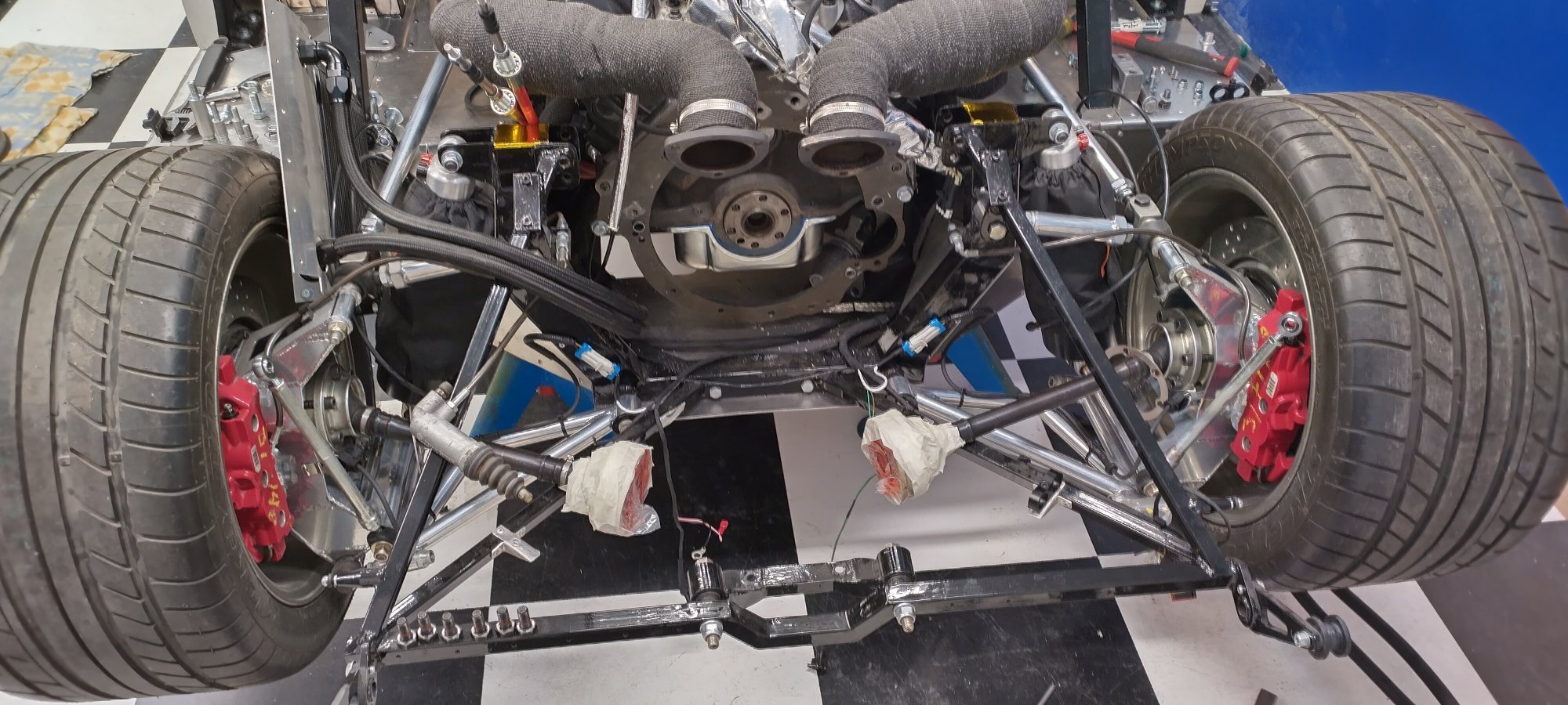

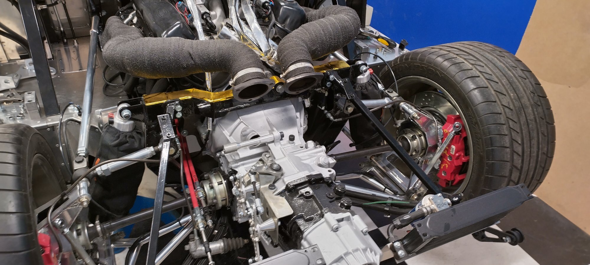

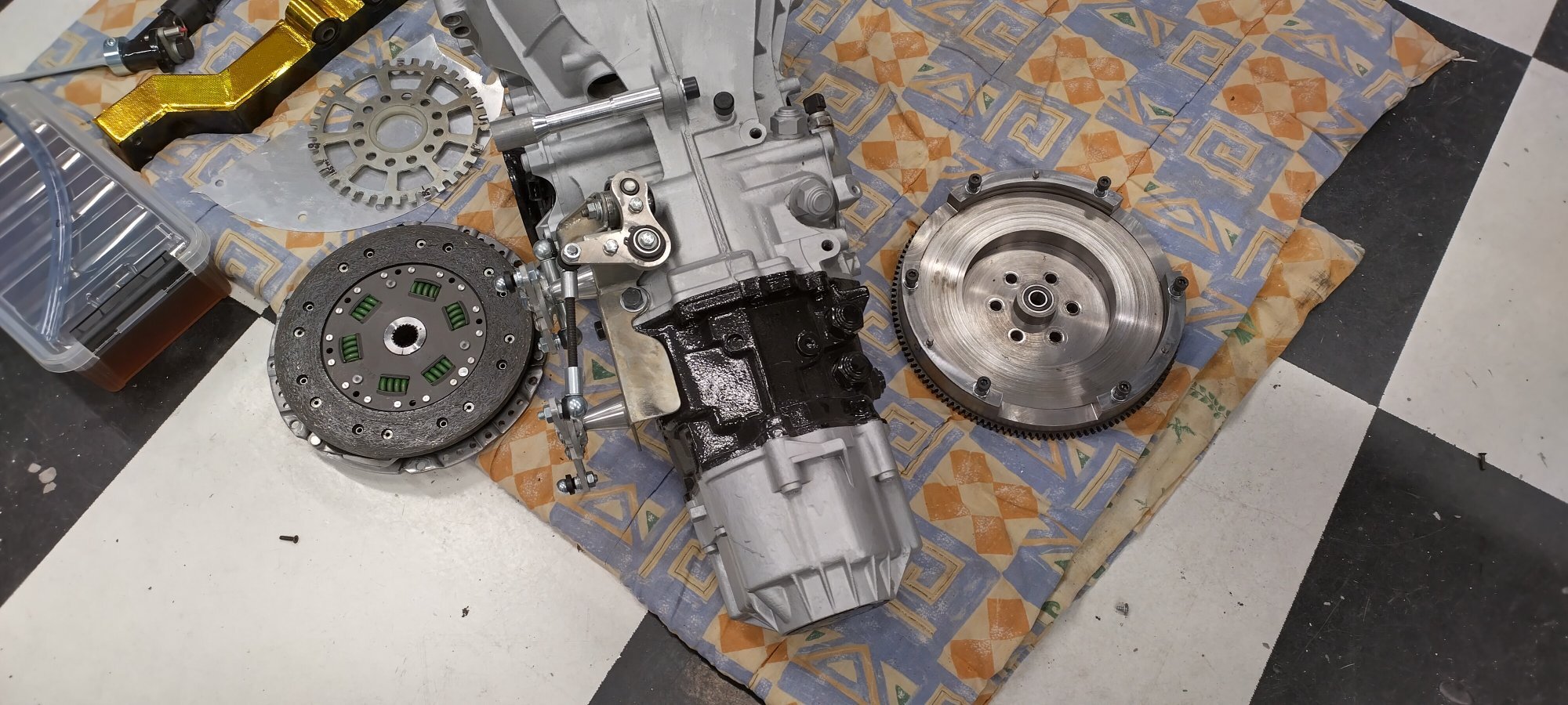

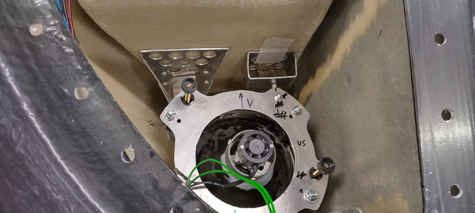

swedishGT40 Posted August 7, 2025 Author Posted August 7, 2025 Operation svänghjul pågår. Kommer bli på håret o få ut lådan, men borde gå utan o plocka bort grenrören 😅 Quote
swedishGT40 Posted August 8, 2025 Author Posted August 8, 2025 Dagens operation var mycket lyckad. Allt gick så bra det bara kunde gå och nu är grejerna ur bilen o ska över till maskinverkstad på söndag 😎 Quote

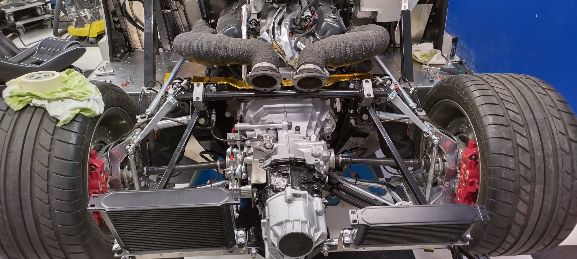

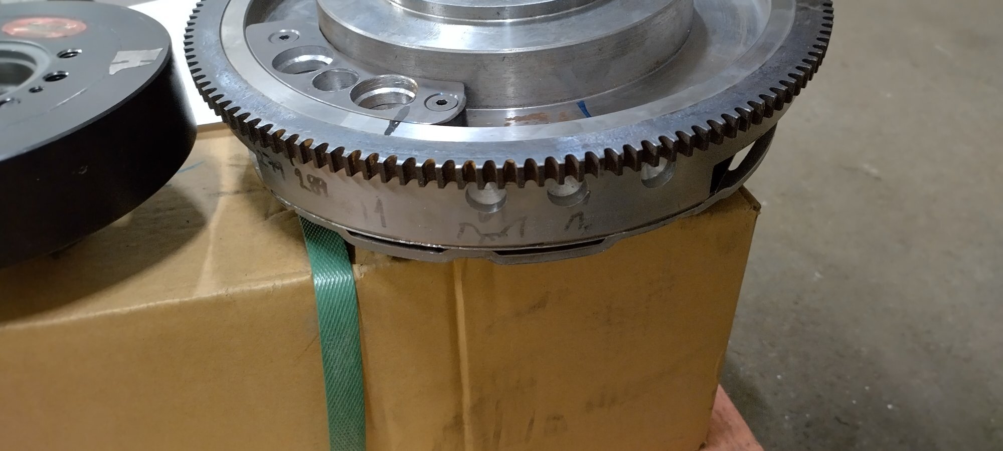

swedishGT40 Posted August 16, 2025 Author Posted August 16, 2025 Grejerna är tillbaka o korrekt balanserade denna gång(hoppas jag 😆) Det försvann aaaaningen från svänghjulet för o få rätt externbalans... Dags för återmontering av grejerna o sen varva upp o boka slutbesiktning samt bullerprov 😁 1 Quote
swedishGT40 Posted August 18, 2025 Author Posted August 18, 2025 Återställd och vibrationsfri! 🎉🏆 Så jävla nice. Ska finjustera vxllänkaget, montera bakre avgassystem, dubbelkolla tändläget nu när tandhjulet vart av samt slänga på huven igen så är man redo o lösa felet med hastighsmätaren o ljusbild o sen göra de nödvändiga besiktningarna för o få hem regplåtar 😁 Fast jag tycker nog jag kan få köra med raka rör istället, låter mycket bättre än dämpat 😉 7 Quote
swedishGT40 Posted August 18, 2025 Author Posted August 18, 2025 39 minuter sedan, Mildseven sade: Var du till Balanstompa? Första vändan ja. Var han som hade räknat helt fel på vikten, samt placeringen. Se bilder i ovan post på svänghjulet så ser du hur mycket SPM fick ta ur vikten, svänghjulet samt flytta klockningen på vikten... Quote

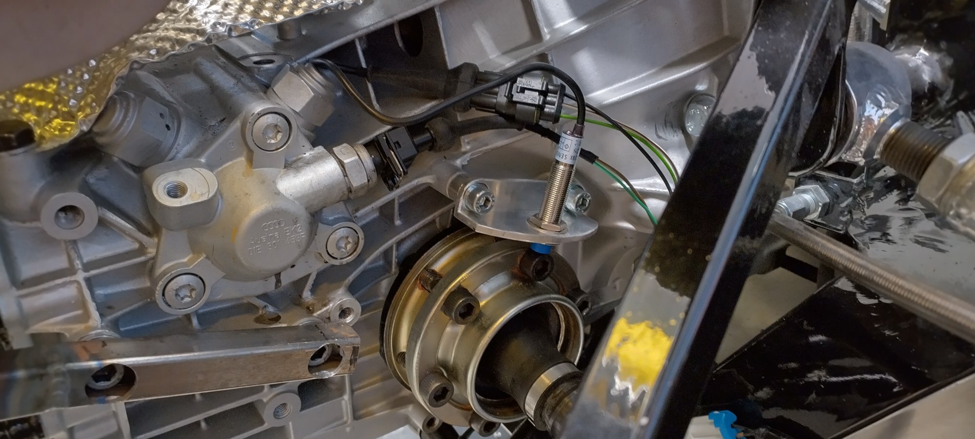

swedishGT40 Posted August 19, 2025 Author Posted August 19, 2025 (edited) Kan efter lite tester konstatera att använda vxllådans vss sensor är öken. Dem hoppar o far överallt utslagen... Däremot gick det utmärkt att använda abs ringens sensor som referens för hastighet. För o göra alltihopa så enkelt som möjligt så undrar jag @therealpinto om SFRO har ändrat ståndpunkt gällande GPS sensor för hastighetsmätare. Är det ok att köra dem nu om dom är pålitliga? T.ex. om jag köper smith instruments gps sensor för mätaren som är av samma fabrikat, blir det en godtagbar lösning för att redovisa fordonets hastighet eller är det trådad avläsning på hjulen som är det som gäller? Edited August 19, 2025 by swedishGT40 1 Quote

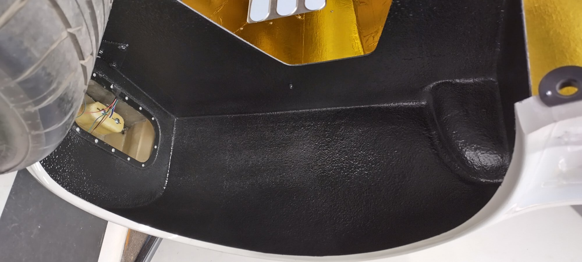

swedishGT40 Posted August 24, 2025 Author Posted August 24, 2025 (edited) Funderar på om jag ska ha bedliner eller plastkitt i hjulhusen för o ta bort rassel ljud från grus o annat, samt primärt för att skydda glasfibern från stenskotten som lär förekomma. Finns det erfarenheter av dessa och vad som kan tänkas vara lämpligt? Förstått att kittet är mjuk och bedlinern hård. Kittet finns tyvärr inte i svart dock. EDIT: hittade otippat nog en gammal tråd som handlade om just detta som jag själv t.om. kommenterat i 🤣 Länkar för info till den som har intresse. https://forum.locostsweden.se/topic/15422-hur-skydda-glasfiber-från-stenskott-i-hjulhusen/ Edited August 24, 2025 by swedishGT40 Quote

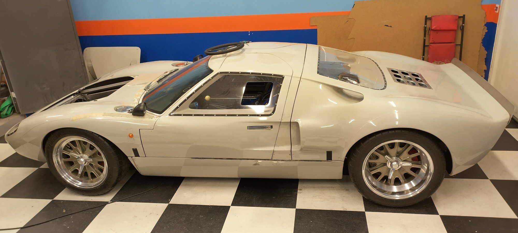

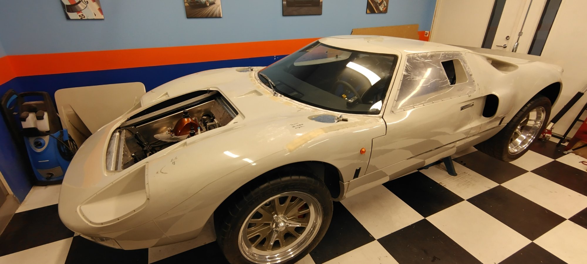

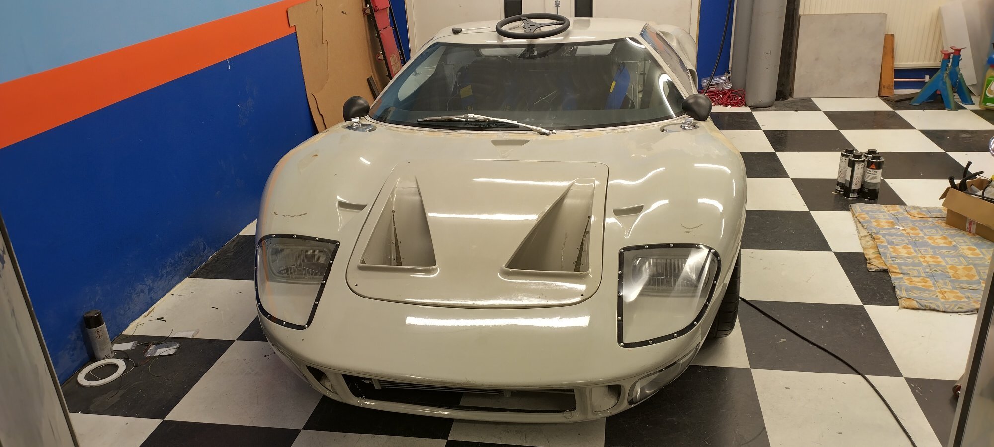

swedishGT40 Posted August 28, 2025 Author Posted August 28, 2025 (edited) Nu står hon ensam i garaget och väntar på SFRO2. Hoppas ovädret i kommande vecka blåser bort så man får till besiktning på henne 😊 Edit: någon som behövt åtgärda insugsljud på dessa byggen för att klara av bullerprovet? Avgas är lugnt, det är ett tidigare prövat system. Edited August 28, 2025 by swedishGT40 8 Quote

Mildseven Posted August 29, 2025 Posted August 29, 2025 On 2025-08-24 at 08:17, swedishGT40 sade: Funderar på om jag ska ha bedliner eller plastkitt i hjulhusen för o ta bort rassel ljud från grus o annat, samt primärt för att skydda glasfibern från stenskotten som lär förekomma. Finns det erfarenheter av dessa och vad som kan tänkas vara lämpligt? Förstått att kittet är mjuk och bedlinern hård. Kittet finns tyvärr inte i svart dock. EDIT: hittade otippat nog en gammal tråd som handlade om just detta som jag själv t.om. kommenterat i 🤣 Länkar för info till den som har intresse. https://forum.locostsweden.se/topic/15422-hur-skydda-glasfiber-från-stenskott-i-hjulhusen/ Klistra liggunderlag funkar Quote

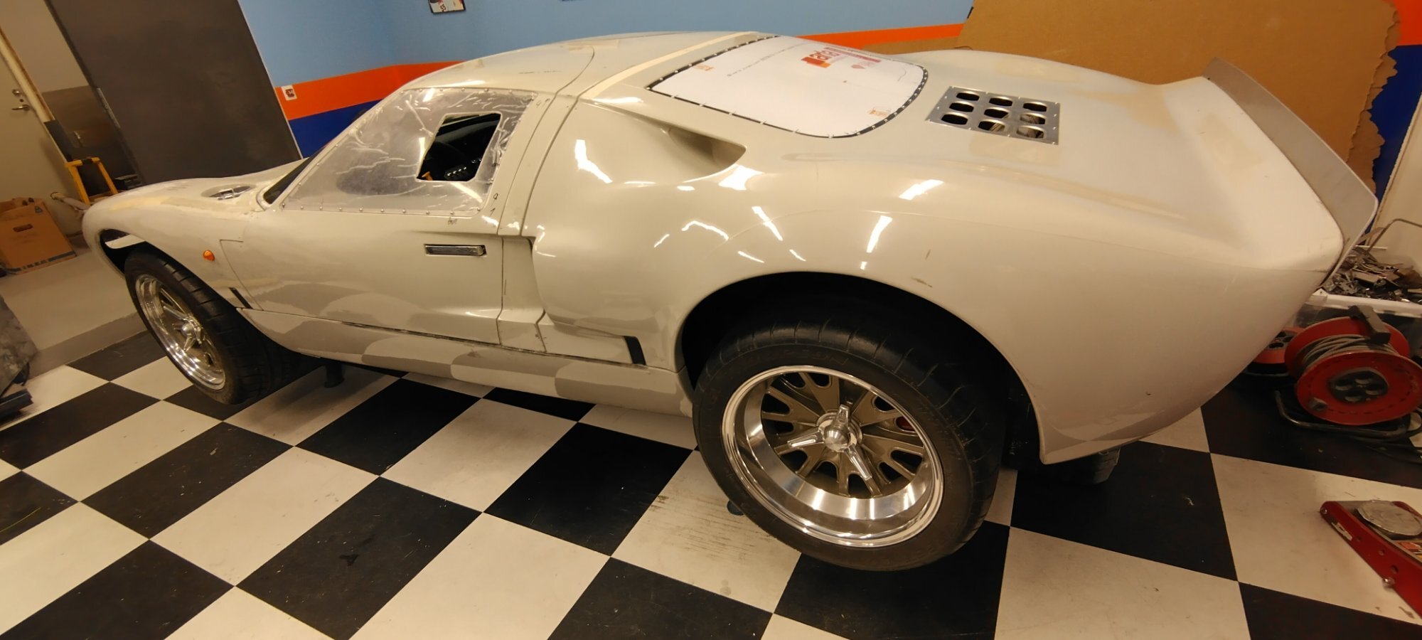

swedishGT40 Posted August 30, 2025 Author Posted August 30, 2025 (edited) Ok, bilen testkörd o gummi spenderat 😎 Fruktansvärd komfort, men var väl o räkna med. hehe. Självklart på privat väg. Bilen går, ratten svänger o gummit ryker. Så långt allt väl. Bromsarna däremot... Dom lämnar att önska. Eller troligen handlar det om att jag inte orkar trampa tillräckligt hårt. Jag misstänker att detta är något SFRO kommer ha åsikter om, frågan är bara vad som är rimligt "hårt" att behöva trampa för att få full bromseffekt. Förstår att det är svårt att beskriva. Men det finns något riktvärde på det iaf vill jag minnas. Undrar också om någon har koll på vilken riktning på justeringen av bromsbalansen som är kraft fram respektive bakåt. Min verkar ha kärvat lite, så ska kika på det. Men kunde inte justera som jag ville när jag stannat bilen för o se om bromsen upplevdes bättre. Kan ju vara så att den bromsat mest bak t.ex. EDIT: Bifogar min gamla kalkyl. Köpte 0,7" cylindrar för att få det mer lättrampat än kalkylen. Är det verkligen bara balansen som är off, eller är kalkylen åt fanders tro? Edited August 30, 2025 by swedishGT40 Quote
