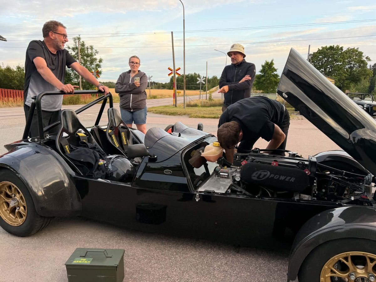

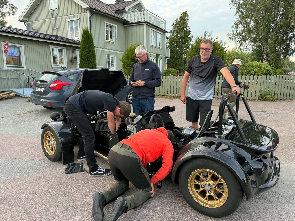

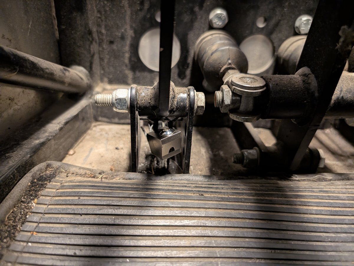

  5. I går var vi ett gäng på en bilträff utanför Västerås (Anundshög). På hemvägen gick kopplingsvajern av. Med hjälp av snälla vänner och två ur lokalbefolkningen hade vajerhöljet kapats och sedan vajern skarvats med änden, med hjälp av en del från en säkringshållare till billjud. Det fungerade dock bara nästan, antagligen hade vajern behövts spännas, men det gick att komma iväg i alla fall. Bilträff Mekbilder (Fotograf: Sören) Macgyver-mek Jag har beställt en ny vajer, FORD CAPRI III 1.6 🙂 Jag tror det är samma som Westfield använder.
