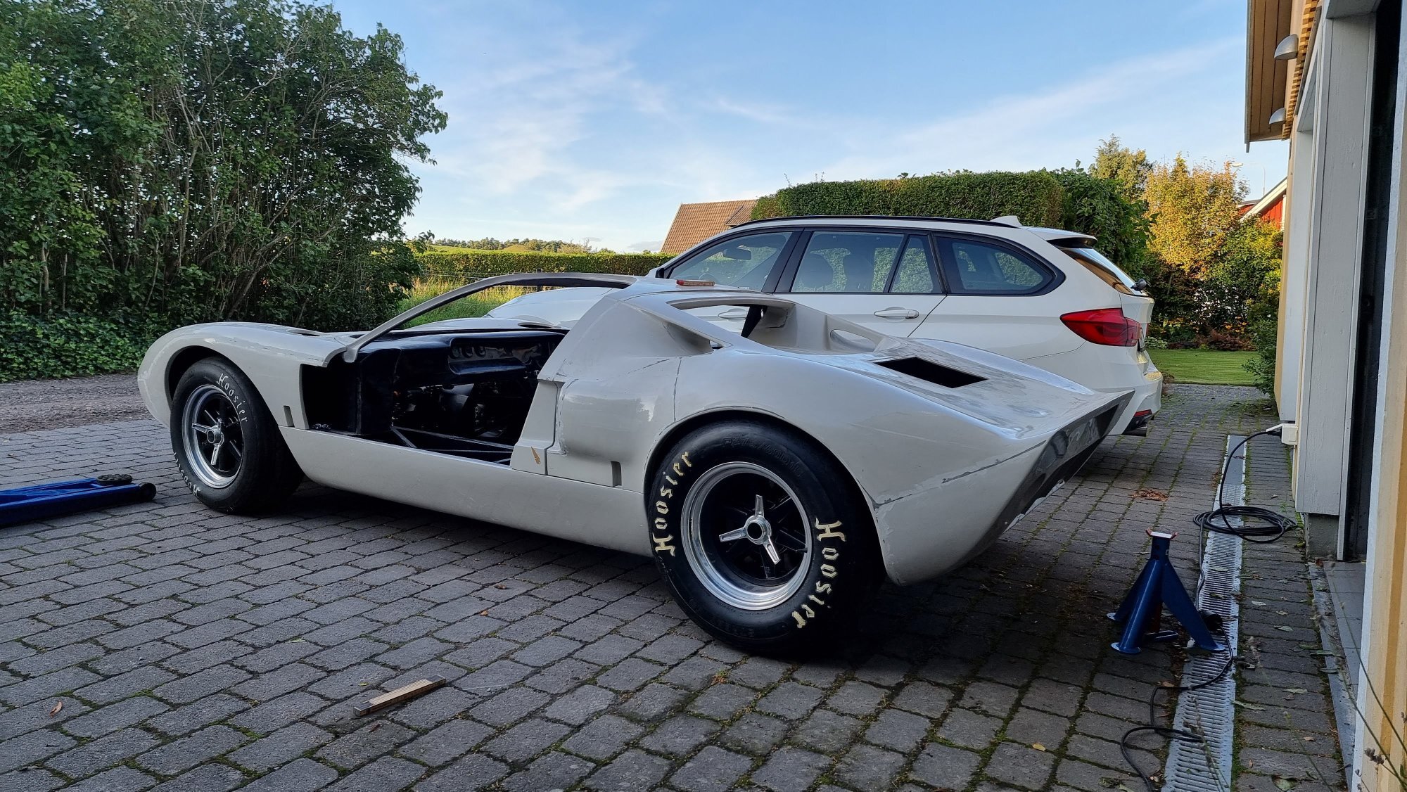

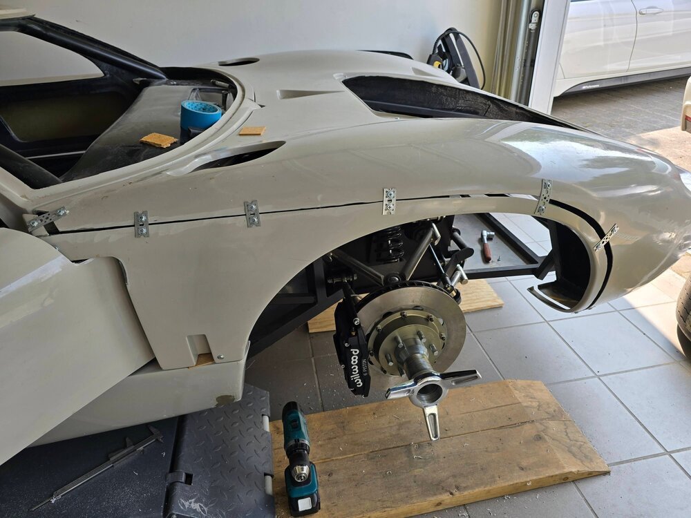

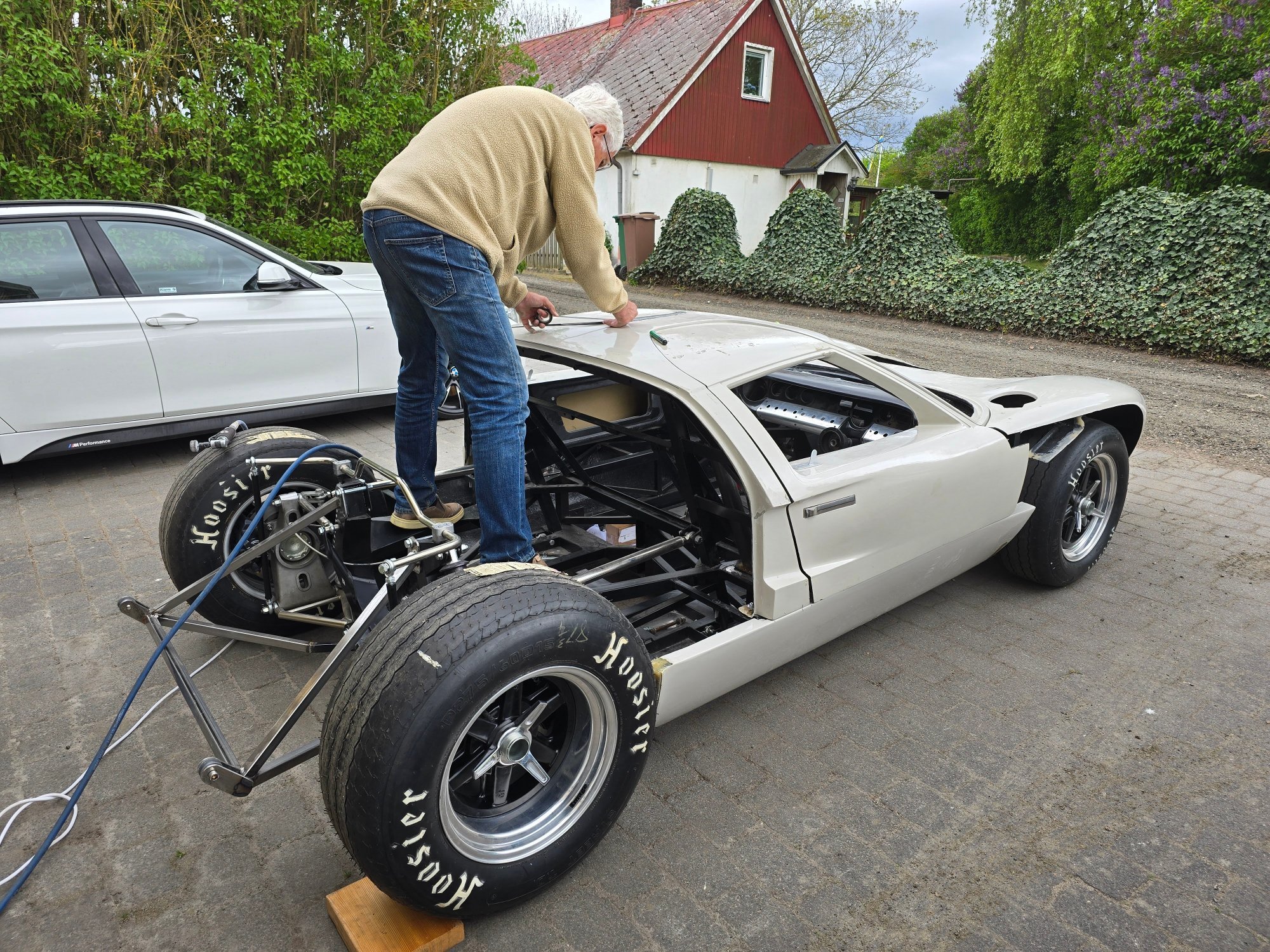

  3. -Försöker bita ihop och fokusera på att få karossen att passa. Plastjobb är inte det roligaste men nu när vädret tillåter att man har porten öppen, blir man åtminstone inte hög som hus på kuppen. Det blev svårt att få till passningen när bitarna levde sitt eget liv, så nu fixas det med "clipsen" med förhoppning om att det skall bli lite stabilare.

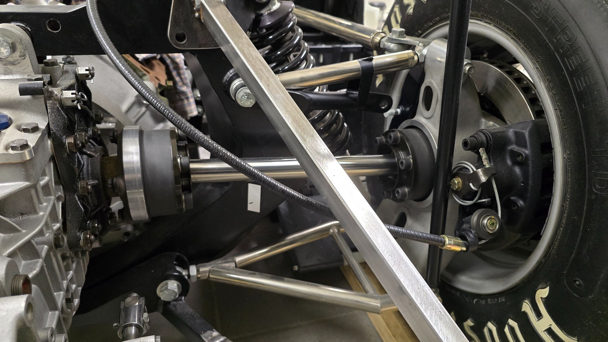

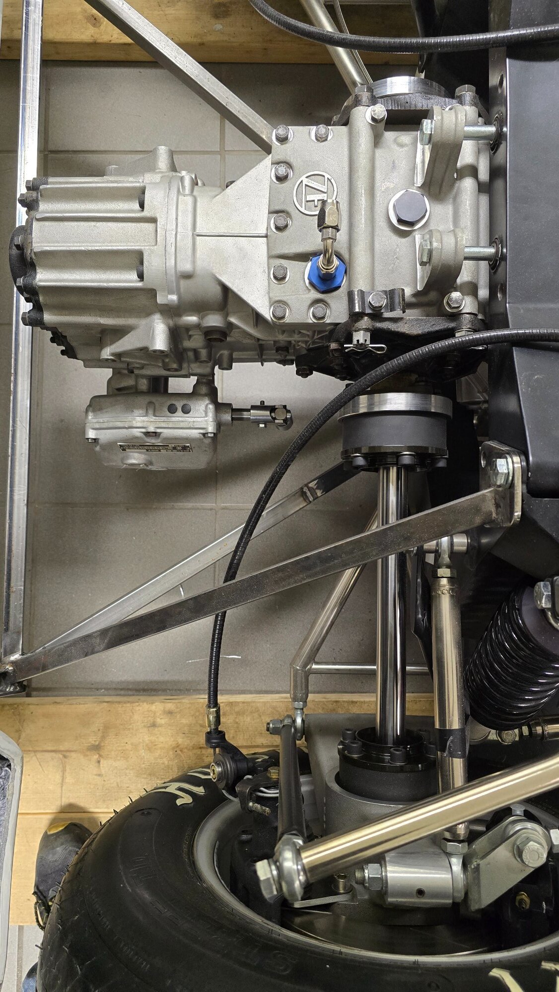

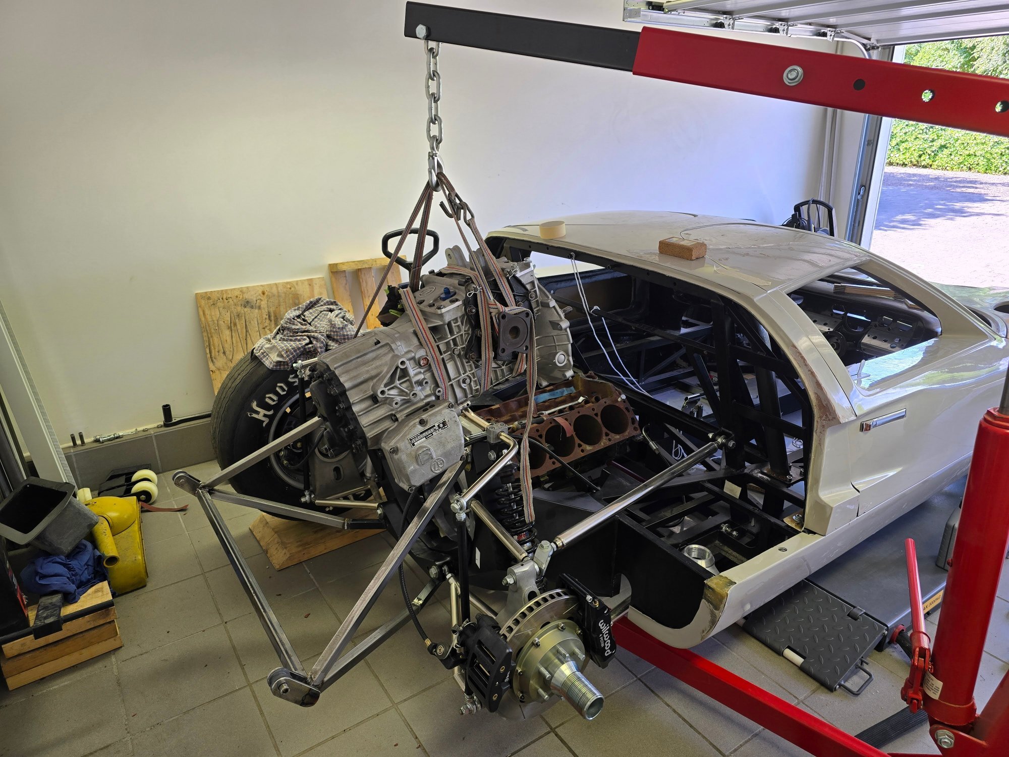

  5. Adaptrarna verkar passa och drivaxlarna förefaller ha rätt längd. Man kan mäta och mäta men det är alltid skönt när man ser att det faktiskt lirar...

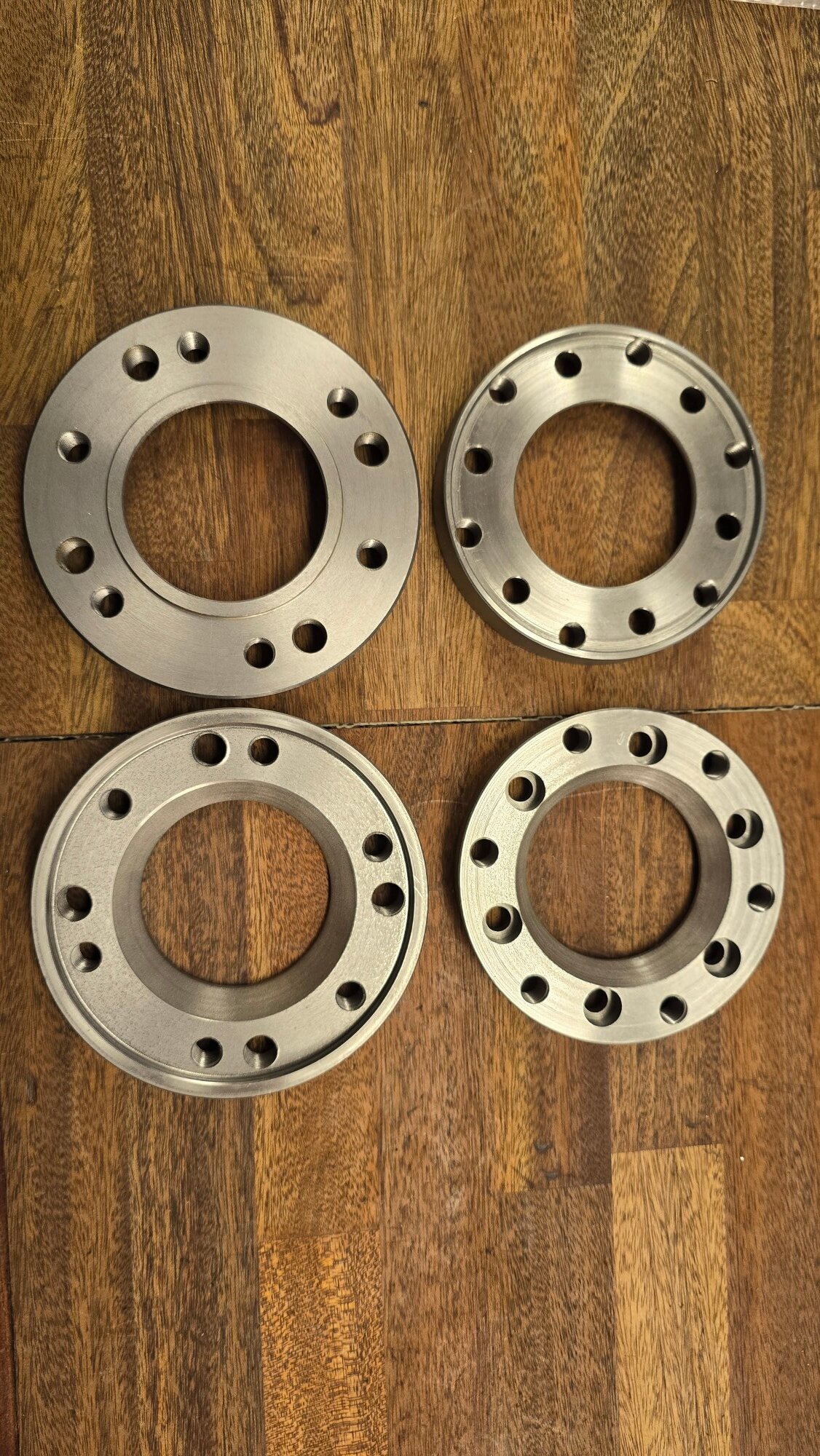

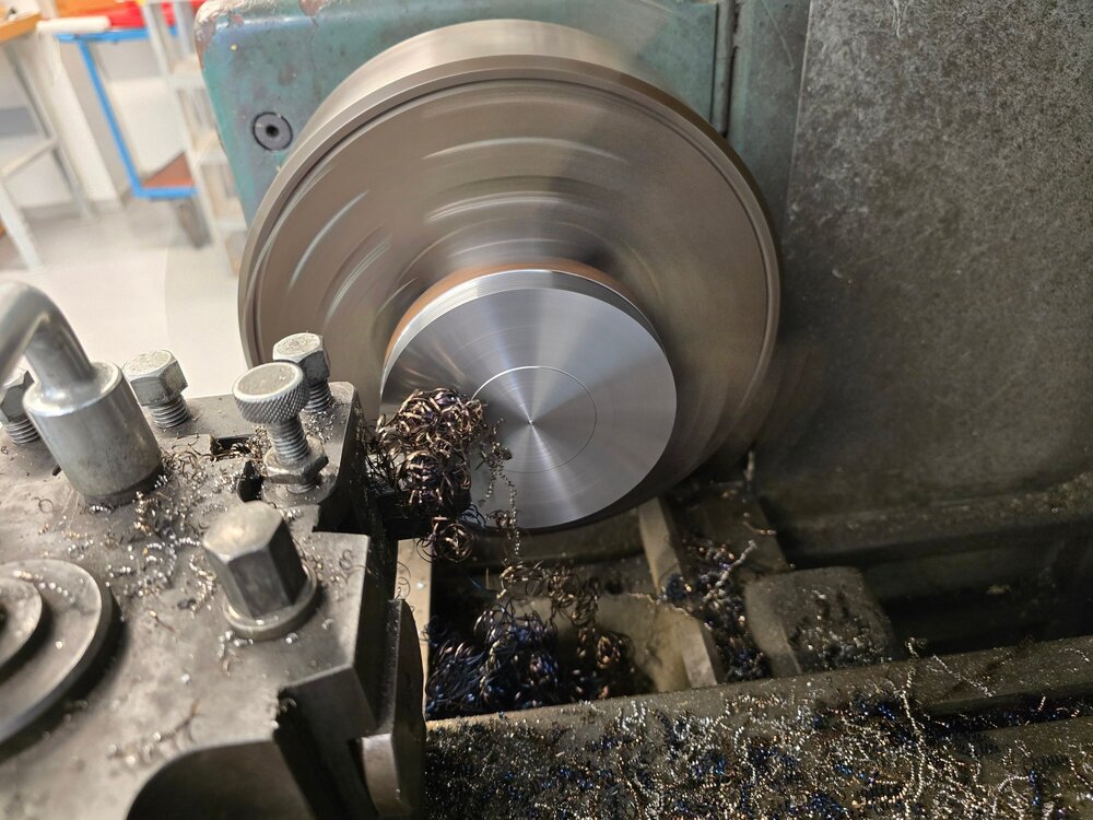

  6. Nu när växellådan är i, tillfälligt, passade jag på att fixa drivaxlar. Det blev drivknutar från "Porsche 930" för det är väl det "alla" använder. Enligt utsago skulle naven bak vara anpassade för Porsche, vilket kändes smidigt. Växellådan hade antingen behövt nya "stubb-axlar" ut från diffen, eller adapterplattor. Det första alternativet visade sig vara väldigt långt ifrån gratis, så det blev till att göra adaptrar. Vid provmonteringen visade sig att naven hade bultdelning för Porsche drivknutar, men inte 930 utan någon äldre 911 modell. På det igen och göra två adaptrar till. Återigen blir man varse hur evigt lång tid sådant här tar, särskilt när man som amatör fegkör i svarven.
  7. Att man måste tillverka "hållare till dörrarna" är ingen överraskning. Det blev något enkelt i GTD-stil. Att ventilkåporna inte går fria från lyftarna så att man måste fräsa bort material på insidan, var inte lika väntat. Förbluffande hur mycket tid man lägger på sådana "fix"...

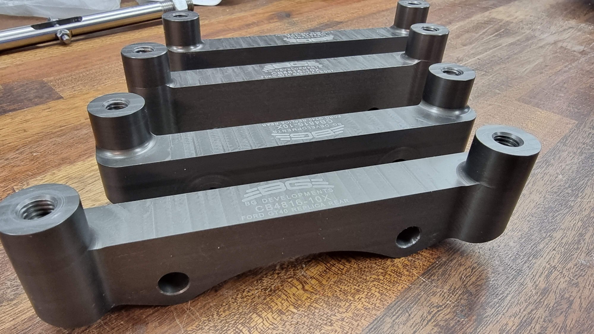

  8. När plasten väl passade (det gjorde den inte första gången 🤫), blev det en ny beställning hos BG Development (samma firma som svarvade broms-naven). Jag försökte först med någon av dessa firmor som fräser efter att man laddat upp en ritning, men det visade sig att fyra fästen från BG kostade mindre än ett fäste från dessa "nätföretag". Det finns säkert de som är bra och har vettiga priser, men jag lyckades inte hitta någon.

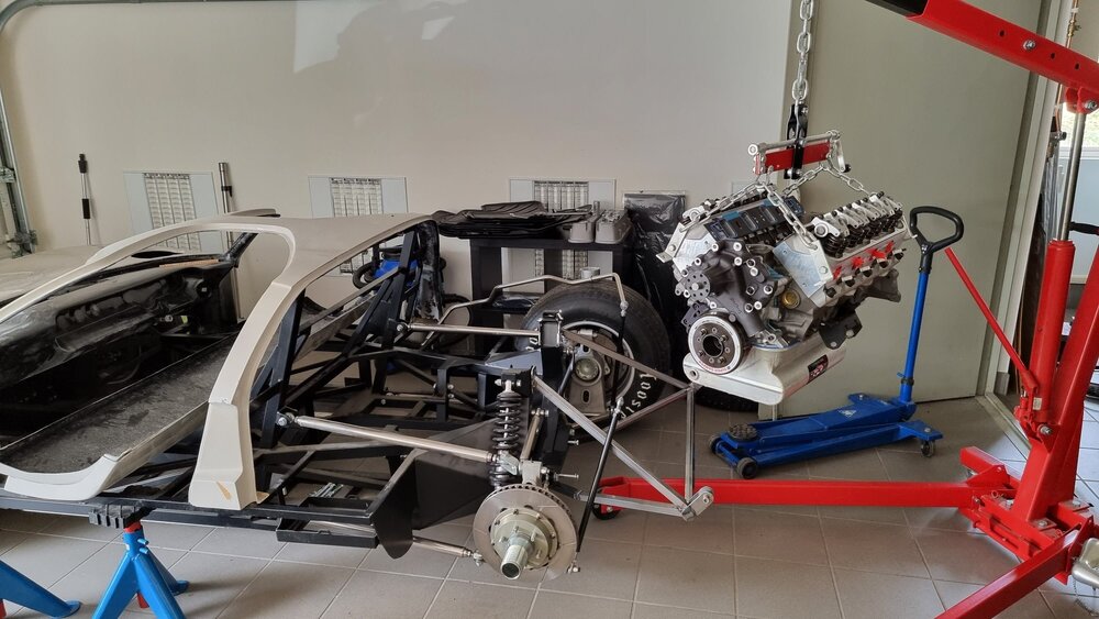

  10. Inspirerad av Arto gör jag en liten uppdatering. Troligen det långsammaste bygget här... 🙄

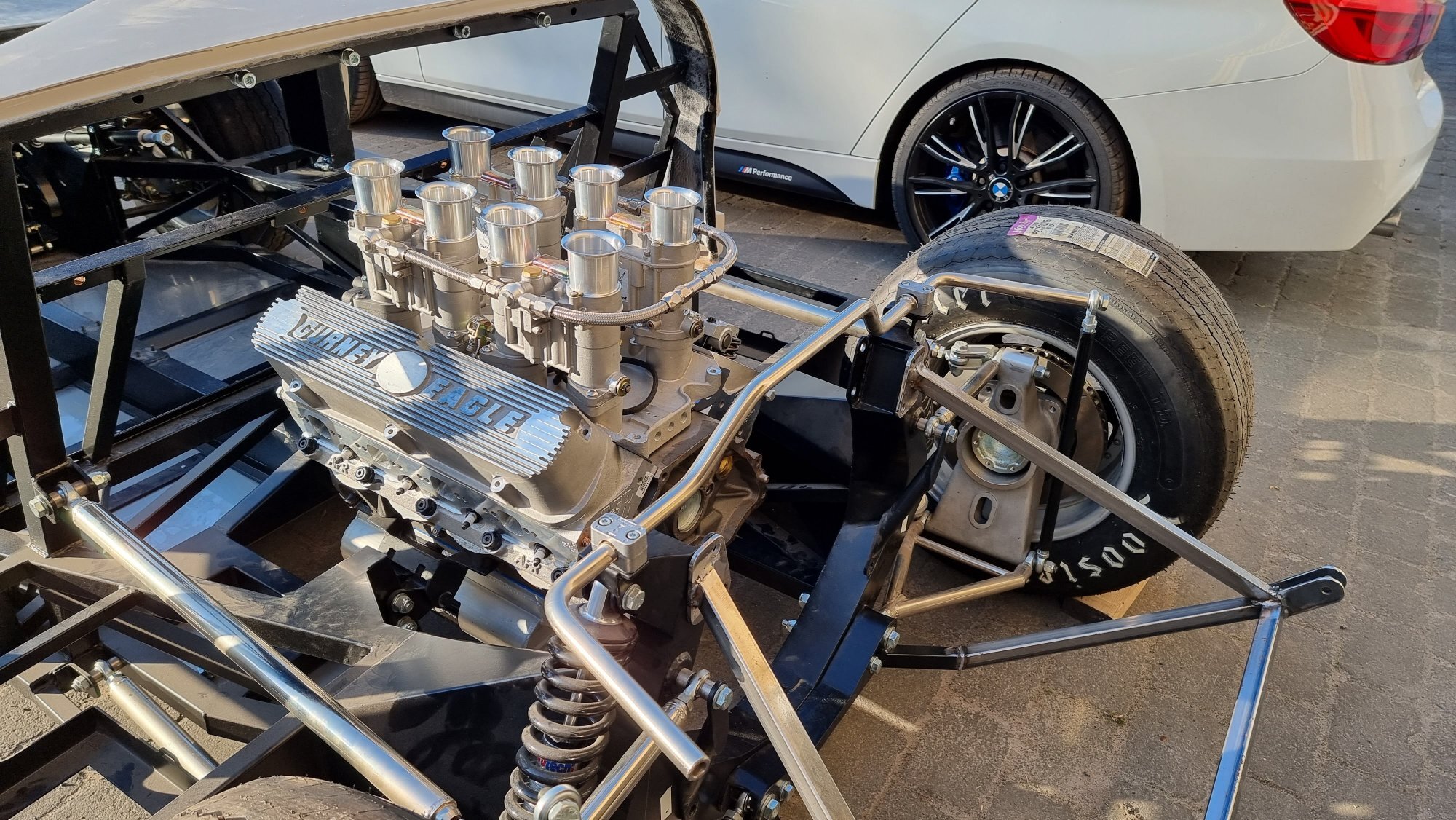

  11. -"Kör med insprutning" kan jag inte säga, men tanken är att det någon gång skall hända. Jag gick på spjällhus från "EightStack". De ser ut som Weber, och har dolda injektorer. Detta var ett tag sedan och de har blivit uppköpta av Borla sedan dess. Tyvärr kan jag inte dela några egna erfarenheter ännu, mer än att finish och precision är på topp och att folk på diverse forum överlag verkar nöjda.
  12. Hej, -Vill bara nämna att jag tänkte som Henrik, dvs att 331:an är att föredra om man vill bygga en lite mer varvvillig maskin. (Detta då den har 3.25" i slag jmfr med 3,5" som det ofta är på 347:or.) Till slut fastnade jag för en variant med 3,25" i slag och 4,125" i borr, vilket alltså blir en "kortslagig" 347:a. /Mattias

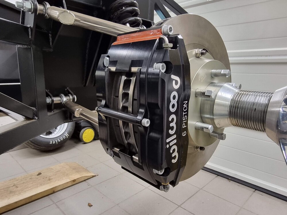

  18. -De bilar som byggdes (levererades färdiga) av MDA hade plåtarna nitade med svarta alu.nitar och limmade med just Sikaflex. /Mattias

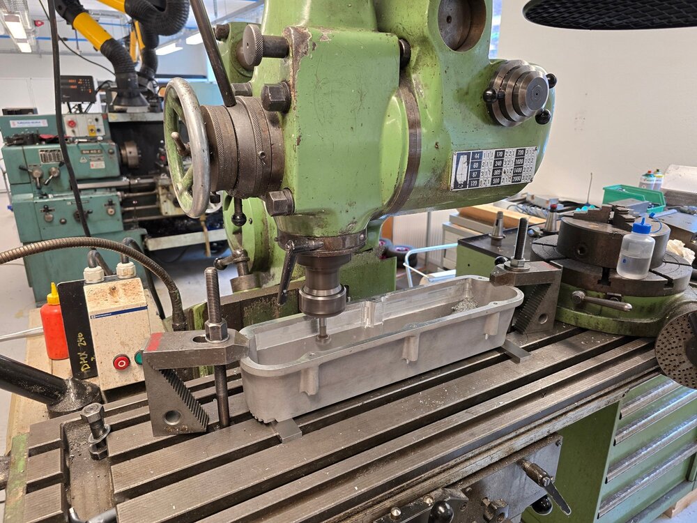

  22. -Skrämmande hur långsamt det går här! CAD:en på bromsnaven skulle ju omsättas till hårdvara och det visade sig att det inte var tvärenkelt att hitta någon som kunde göra detta i rätt material för vettiga pengar. När jag börjat bli immun mot priserna hos diverse firmor i Sverige så tänkte jag “hur mycket värre kan det bli” och kontaktade BG Developments som bla tillhandahåller FIA-godkända bromsar till GT40 och T70. När offerten kom kunde jag, inte så lite förvånad, konstatera att priset slog det mesta (på rätt håll). Firman har ett track record som gör att man inte behöver tvivla på kvaliteten. Jag kan inte annat än rekommendera BG. De är trevliga och de gör bra grejor, möjligen gick det inte extrem fort men det verkar ju inte vara ett problem för mig… En kul detalj som jag inte ens märkte från början var att de laser-etsat en märkning på varje nav.
