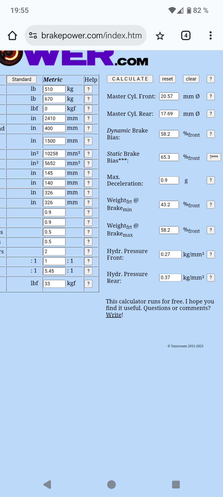

swedishGT40 Posted September 20, 2025 Author Posted September 20, 2025 (edited) Räknat lite mer. Går jag upp i behövd pedalkraft till 40kg så borde jag byta båda cylindrarna till 0.75" bak och 0.875" för rätt balans. Men vad säge sfro om jag redan uppnår 1g med nuvarande setup, då borde jag kunna skjuta på optimeringen till nästa säsong, eller? Edit: g-force appen är förjävla stabil men också missvisande låg misstänker jag. Jag själv kan känna skillnaden i hur hårt jag nitar, men appen registrerar ungefär samma g-kraft oavsett. Testkörde annan app som gav andra resultat och faktiskt varierade mellan bromsförsöken beroende på hur hårt jag tryckte på. Går lätt upp till 1.2g med den appen när jag bromsar på gränsen till låsta hjul. Har inte så mycket annat till val än att besikta igen då jag inte kan lita på mätningen. Jag märker dock själv att bromsförmågan är bra. Men svårt o veta om den är tillräcklig... Edited September 20, 2025 by swedishGT40 Quote

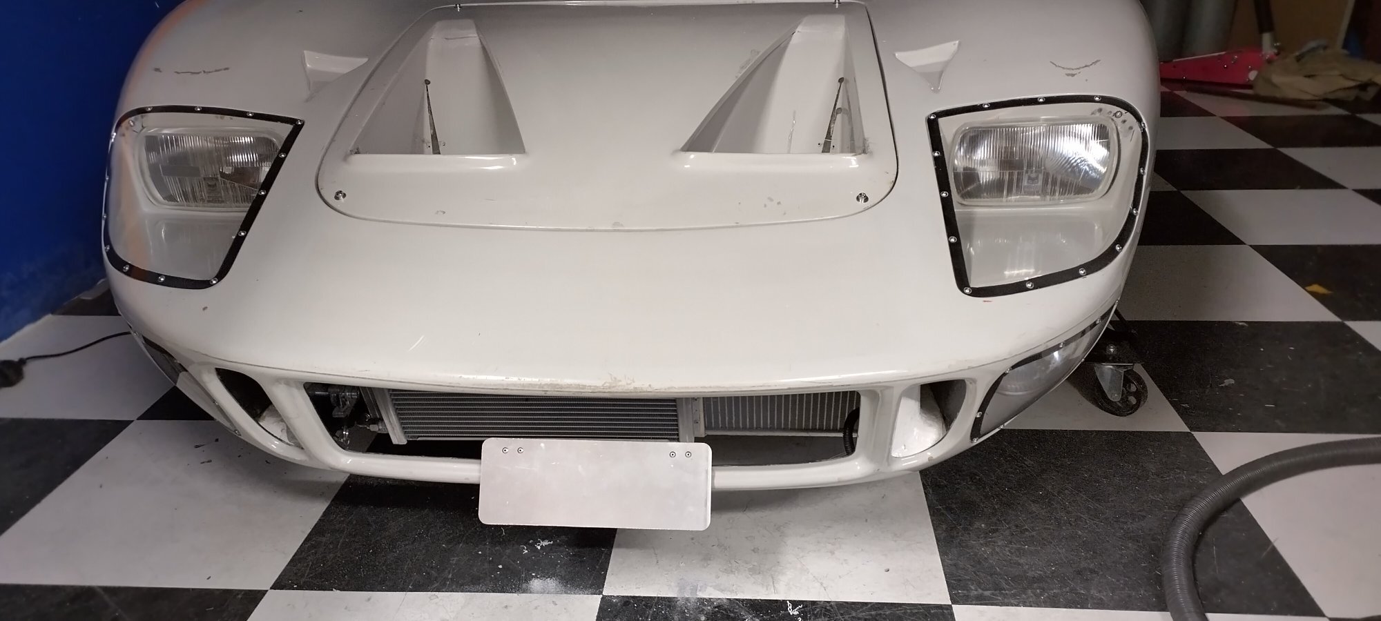

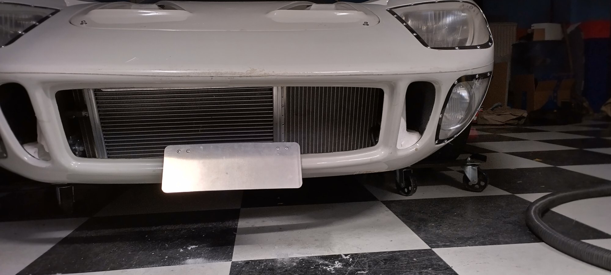

swedishGT40 Posted October 29, 2025 Author Posted October 29, 2025 Skyltplacering har jag sett skrivelsen om. Hur långt kommer man på "väl synlig" om jag fäster den i nedre ribban i fronten och vinklad bakåt för att försöka undvika att mista luftflödet till kylaren tro? Har sett att många skruvar den ovanpå huven, så vinkeln i fråga kan det inte finnas åsikter om. Men kanske finns måttkrav från mark eller annat att ta hänsyn till? Quote
Christer J Posted October 29, 2025 Posted October 29, 2025 Montera den så du slipper diskussioner. Min har alltid suttit monterad direkt under kylaren, vinklad ca 30 grader bakåt, trots att det står att den inte får monteras vinklad. Quote
vedde Posted October 31, 2025 Posted October 31, 2025 Den skall kunna avläsas väl rakt framifrån tror jag lagen säger. I alla fall sa polisen det till mig! Quote
swedishGT40 Posted October 31, 2025 Author Posted October 31, 2025 9 timmar sedan, vedde sade: Den skall kunna avläsas väl rakt framifrån tror jag lagen säger. I alla fall sa polisen det till mig! Ok, tar till mig detta o kollar vad man kan trolla ihop. Tackar 😊 Idag kom äntligen pappren från SFRO. Tredje gången gillt med Postnord. Bra företag de där... Dags att boka besiktning och sen invänta plåtar 😎 Quote

swedishGT40 Posted November 9, 2025 Author Posted November 9, 2025 Uppdatering, även plats för regplåt är nu klar. Så nu är jag 100% redo för besiktningen. Första bilden är snett uppifrån/framifrån. Dvs så man normalt ser skylten. Anser att sikten vart god. Andra bilden är lägre tagen och ungefär rakt framifrån. Där ser man hur lite den stör flödet med sina 25mm uppstick. 1 Quote

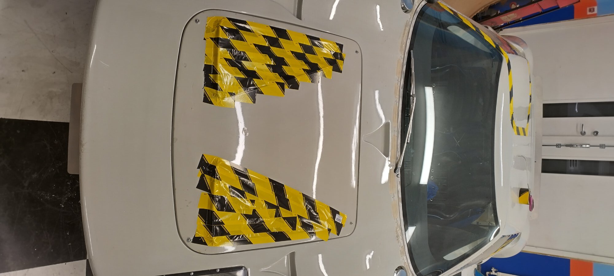

swedishGT40 Posted November 10, 2025 Author Posted November 10, 2025 Vädrets makter vill inte vara med mig, för självklart skall det regna en enda dag denna vecka och det skall pricka EXAKT den halva av dagen som regbesiktningen äger rum dessutom... Ingen som i lite panik har en täckt biltrailer att hyra ut med kort varsel!? Behöver lasta senast lunch på onsdag i Västerås, besiktning i samma stad. Kan åka ett par timmar i värsta fall för att hämta, så stockholm och örebro skulle vara aktuella att köra till för att hämta täckt trailer om någon har möjlighet att lösa mitt problem. 1 Quote
Klubbsson Posted November 10, 2025 Posted November 10, 2025 Jag besikta min cab i ösregn, gick bra. Din har ju tak så det kommer gå alla tiders. Quote
tpau Posted November 10, 2025 Posted November 10, 2025 (edited) Hade också en rejäl regndag vid besiktningen, blev torkning och sanering vid hemkomsten Edited November 10, 2025 by tpau Quote
swedishGT40 Posted November 10, 2025 Author Posted November 10, 2025 36 minuter sedan, heralue sade: Såg detta på plats ! Det funkar 😎 Baah, inga öppna luckor i sidofönstren och han har säkert tätningslister också på dörrarna 😉 Quote

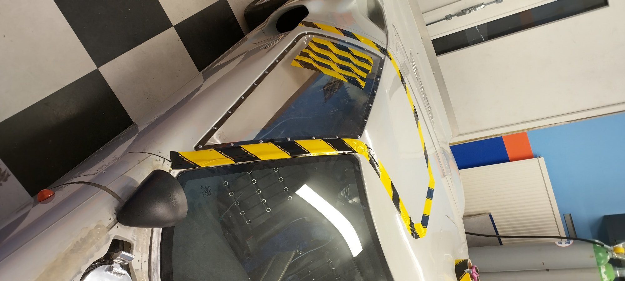

swedishGT40 Posted November 11, 2025 Author Posted November 11, 2025 Fick "stalltips" att använda fasadtejp för dörrspringor och andra öppningar. Bettar bra så det inte blåser av, och lämnar inga spår. Så får det bli, jag tejpförseglar kupen någorlunda med tejpen och tar med lite handdukar att torka ur det sista med. Regbesiktning imorgon 😎 2 Quote
swedishGT40 Posted November 11, 2025 Author Posted November 11, 2025 Tätat inför lastning och transport imorgon 😆 1 Quote

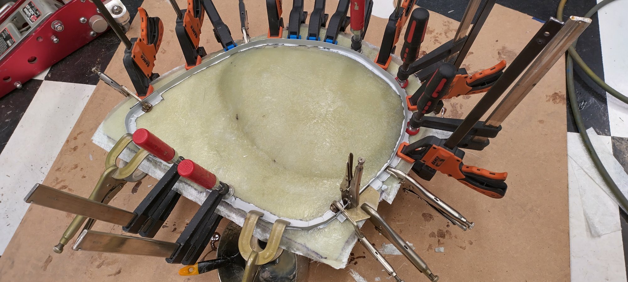

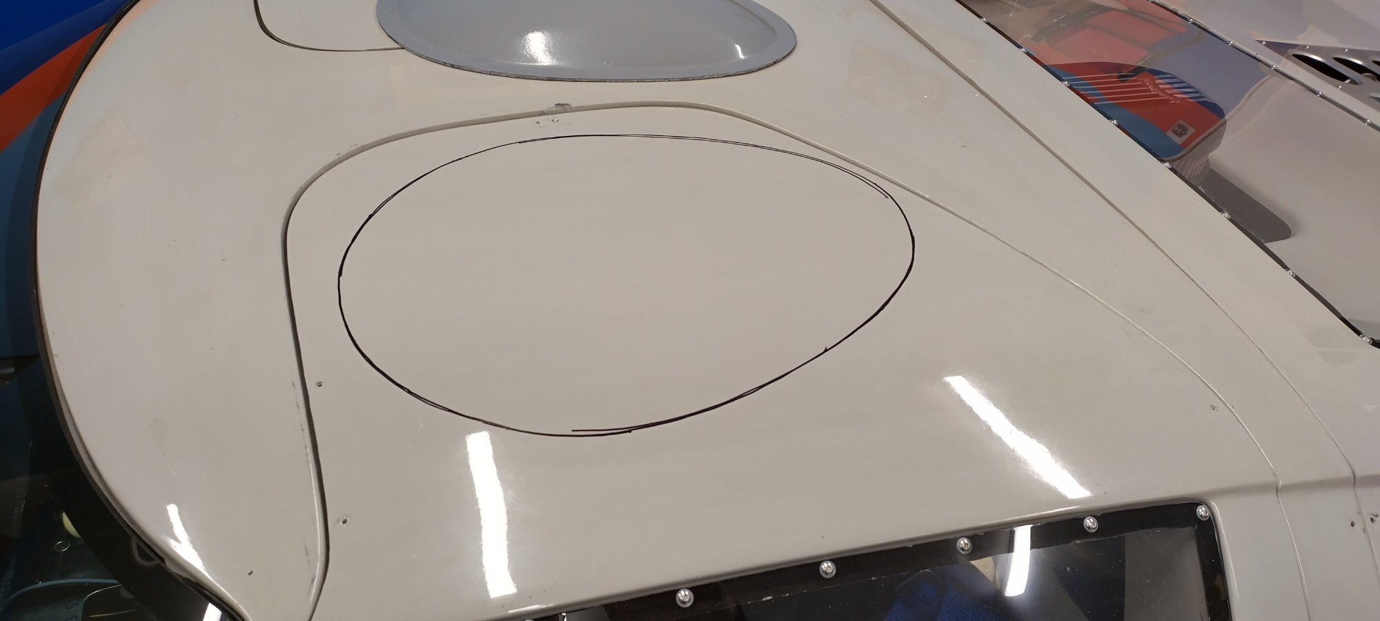

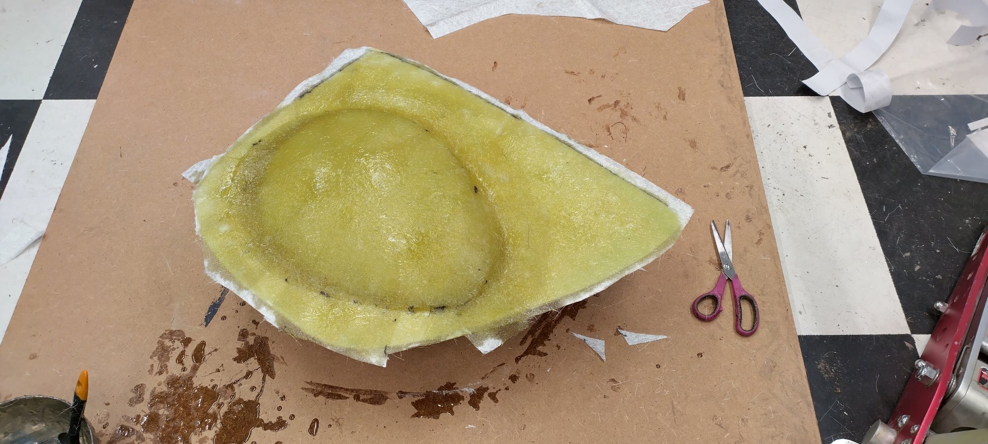

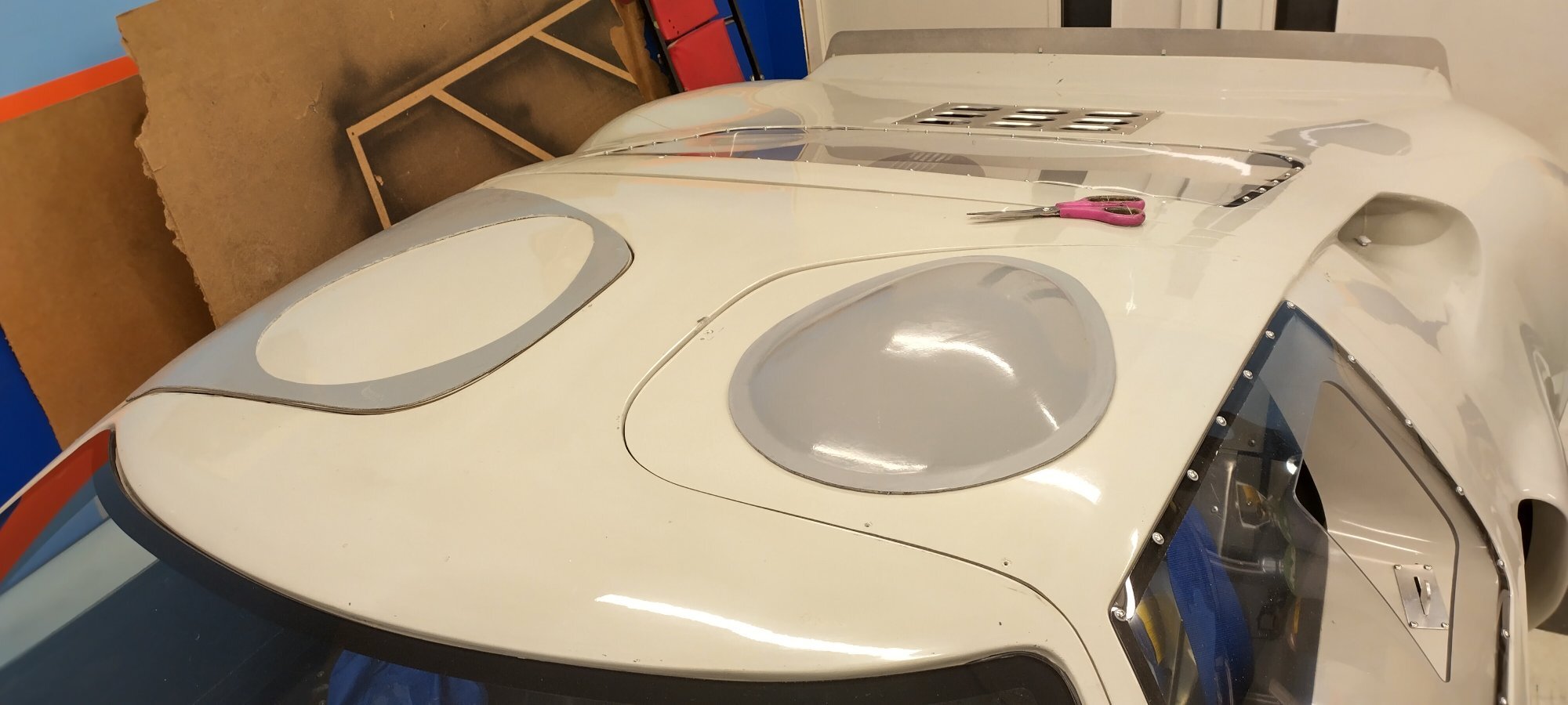

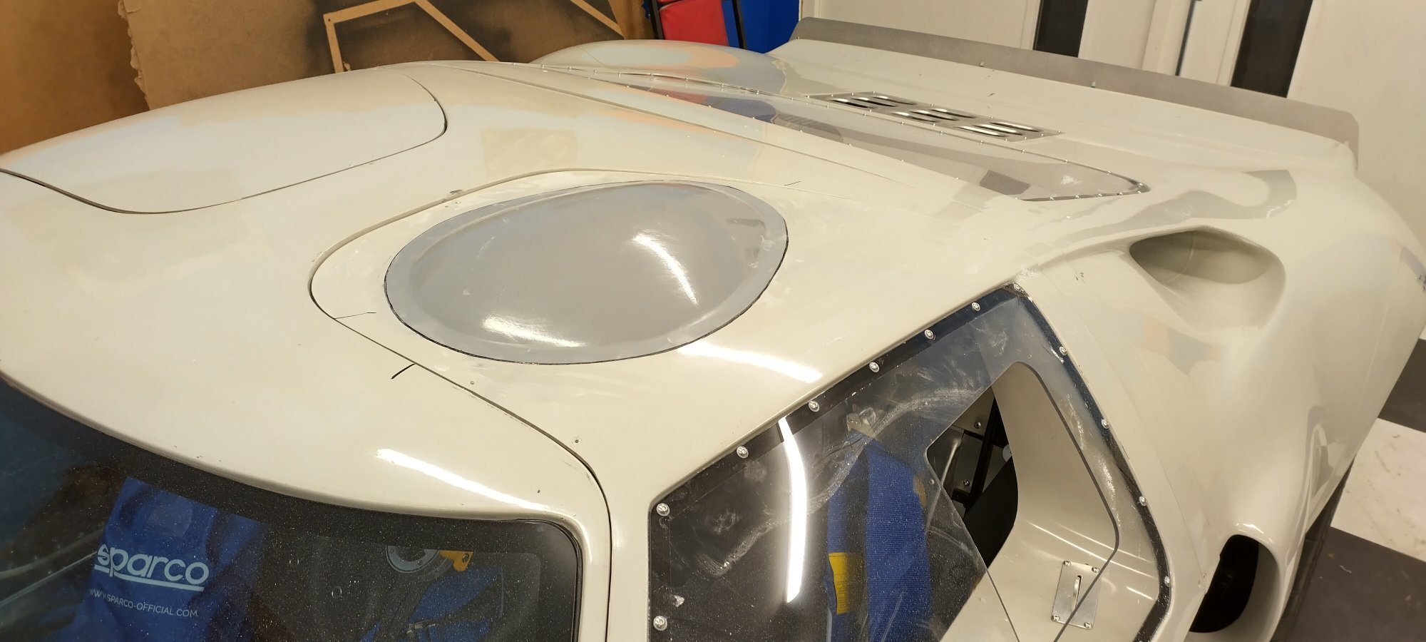

swedishGT40 Posted November 24, 2025 Author Posted November 24, 2025 Takbulan hemma. Gjuter av en mall direkt så kan jag göra en egen för passagerarsidan senare om jag önskar. Skulle även kunna tillverka om det finns ett behov för andra. Prisidé 1000kr st. Men det får ses som ett vinterprojekt isf. Då man lär spackla o putsa på formen för o jämna till det som tejpen orsakar. Quote

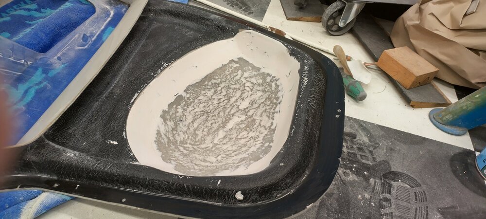

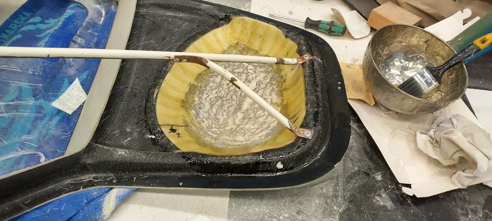

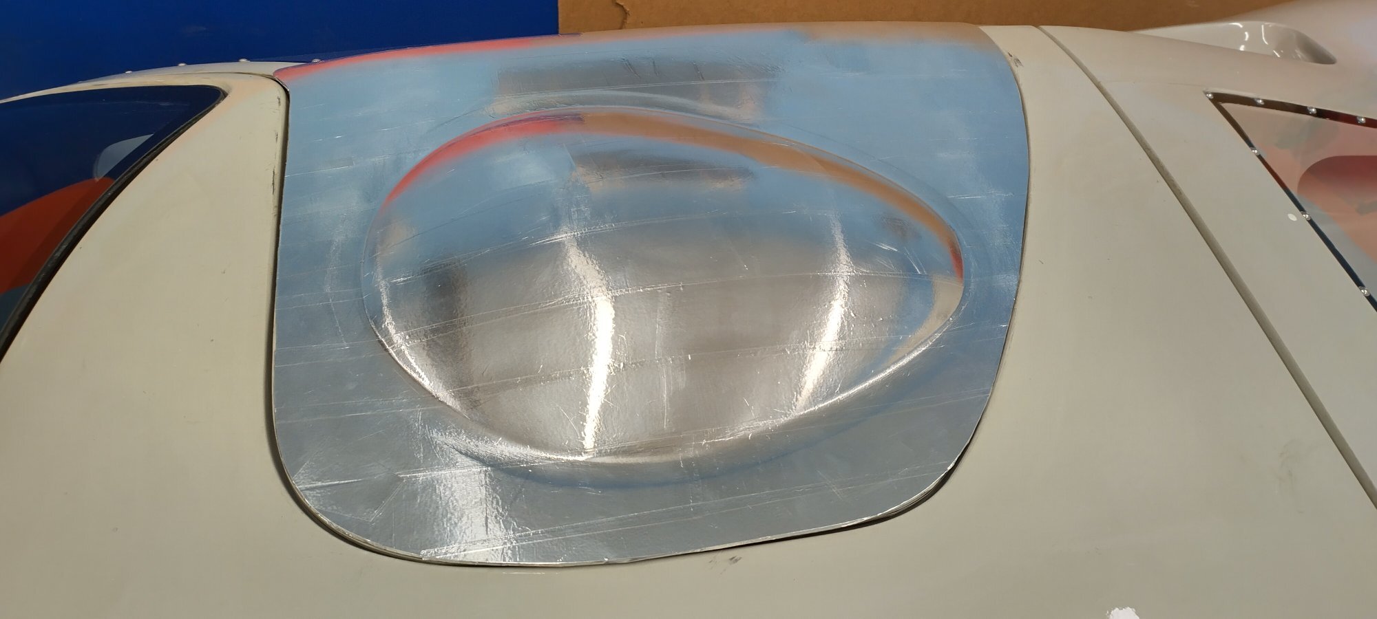

swedishGT40 Posted November 30, 2025 Author Posted November 30, 2025 Gjutformen är nu klar och ska ligga på härdning en vecka innan jag knäcker loss bulan ur formen. Sen kan jag roa mig med att installera bulan i förardörren. Skulle jag vilja/behöva göra samma på passagerarsidan så kan jag ju gjuta av en bula för den sidan också nu 😊 1 Quote

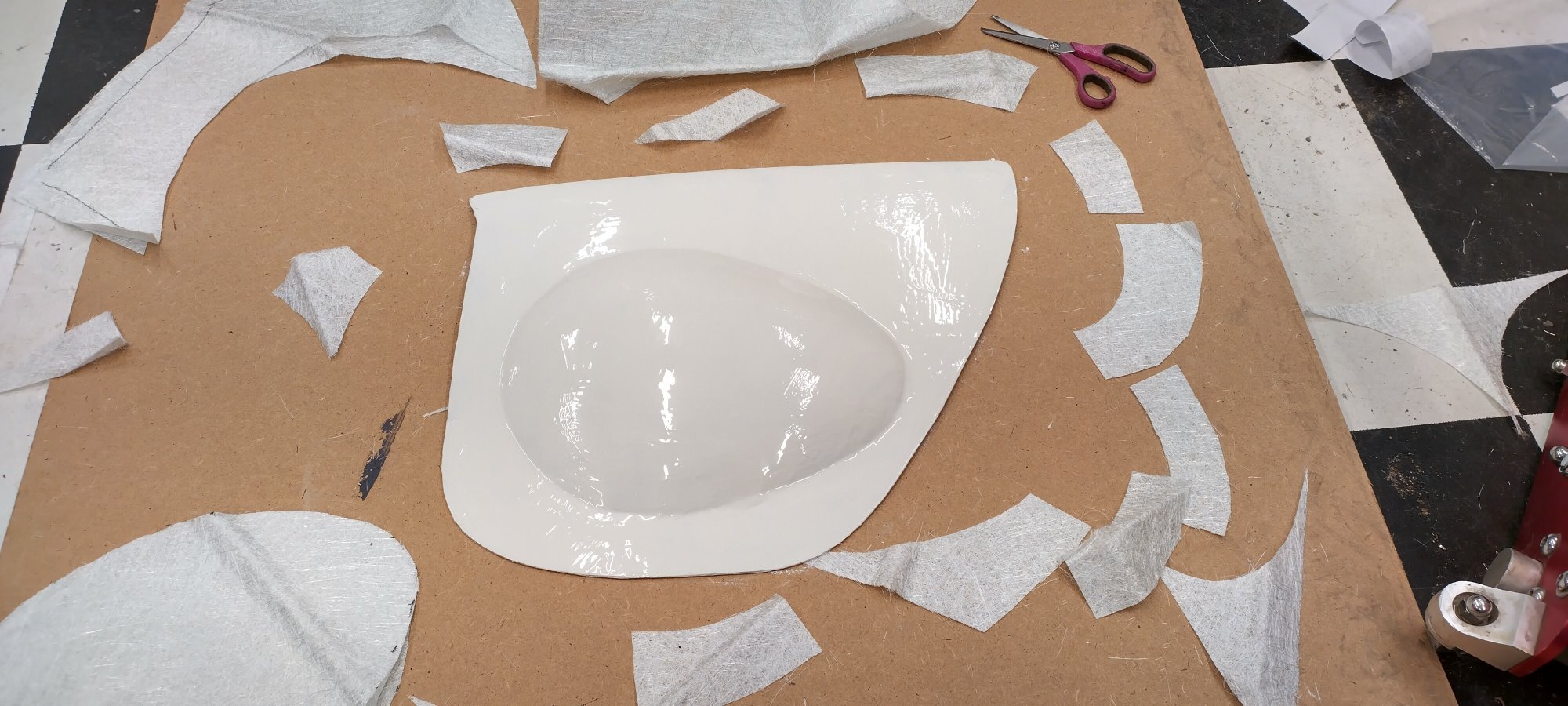

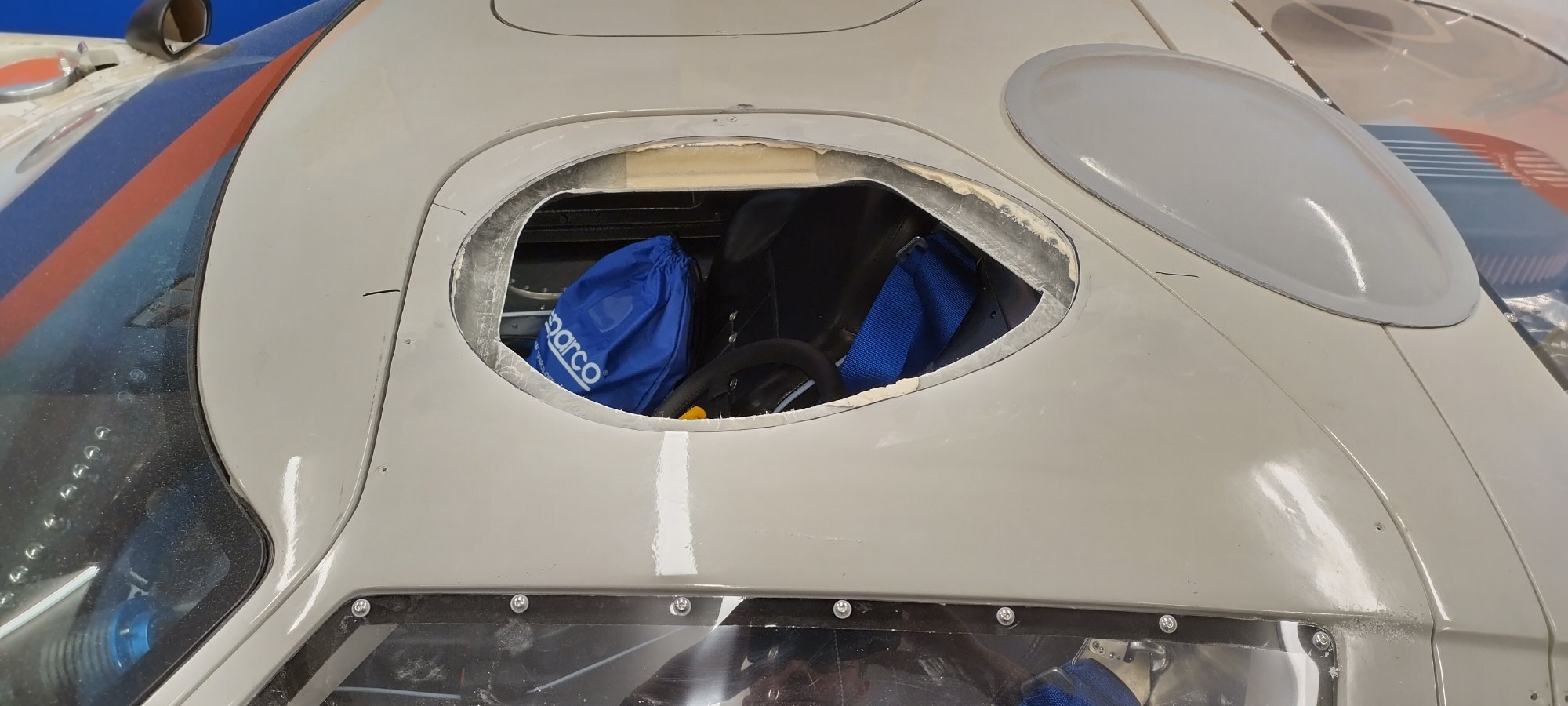

swedishGT40 Posted December 6, 2025 Author Posted December 6, 2025 Nu åkte bulan ut ur formen och fick sig lite trimning och inpassning. Skapade mall från det urkapade dörrbladet på mjölkpapp som jag kunde spegelvända och föra över till förarsidans blad. Lade sedan på bulan och skissade mer noggrannt. Vinkelslipen fick jobba lite då jag ville skära igenom ytterskinnet, men inte innerskinnet då förstärkningen på insidan inte lirade med bulan. Resultatet syntes på bild. Efter övre skinnet var utskuret så bröt jag loss den och kapade upp inre skinnet med sticksågen. Nu kunde jag lägga bulan på plats och testa montaget och frigång för huvudet. Succé! Nu slipper man huka sig och kan vrida huvudet hinderfritt i förarsätet 😊 Nästa steg är att börja plasta in den och fylla tomrummet i dörrbladet innan man plastar övergångarna mellan insida och bulan. 2 Quote

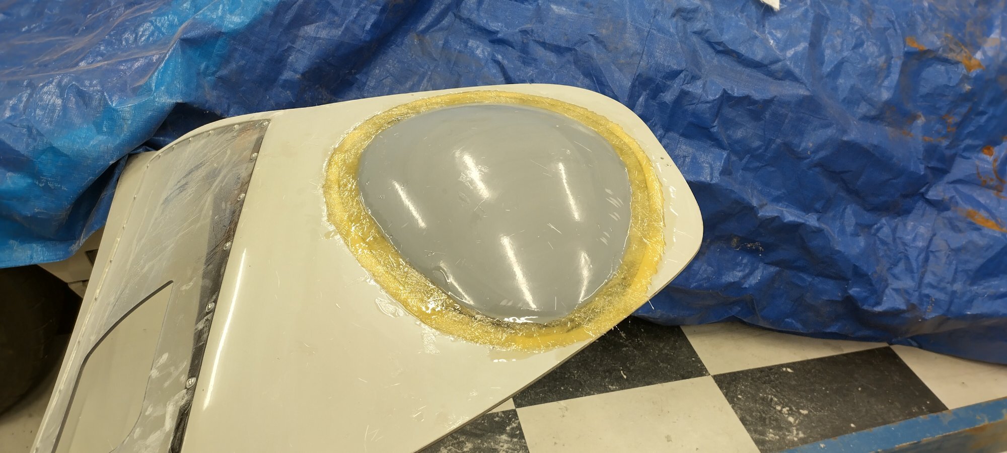

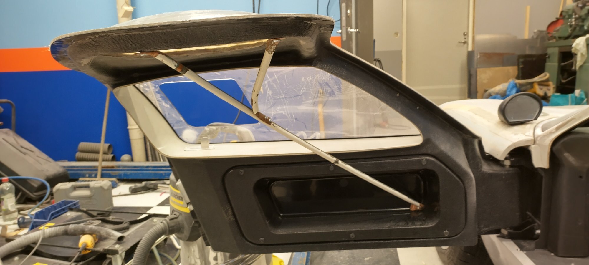

swedishGT40 Posted December 14, 2025 Author Posted December 14, 2025 (edited) Plastat in bulan nu. Dörrbladet vek ner sig aningen efter att jag kapat upp för bulan, så fick värma och staga efter att jag plastat ovansidan så vart det bra. Detta stag är nu kvar för att hålla vinkeln när jag idag slipade upp de sista och plastade insidan. Nu får det härda några dagar innan jag vågar släppa på staget och då återstår lite mer slipning o spackling för o få finish bra nog att måla svart gelcoat på som avslut på det hela. Edited December 14, 2025 by swedishGT40 Quote
