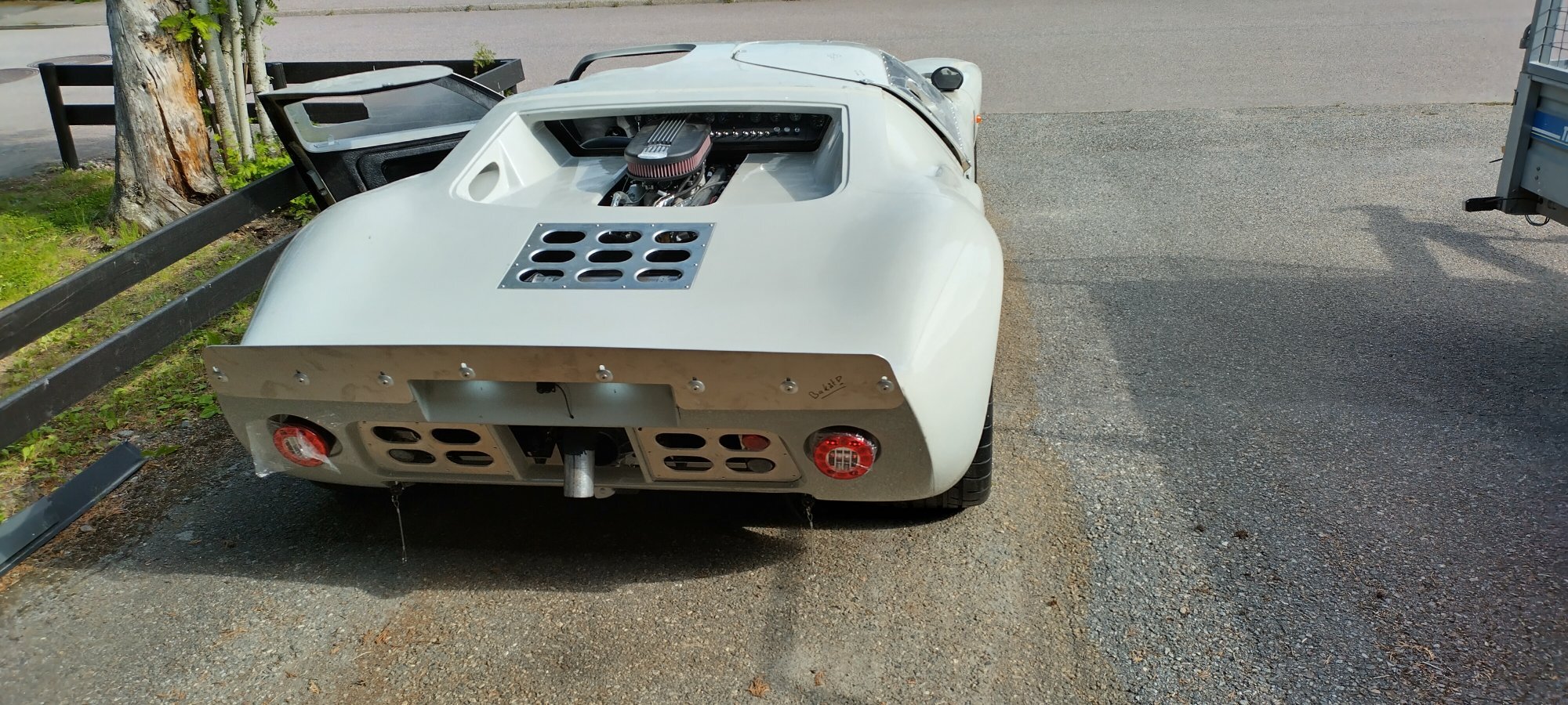

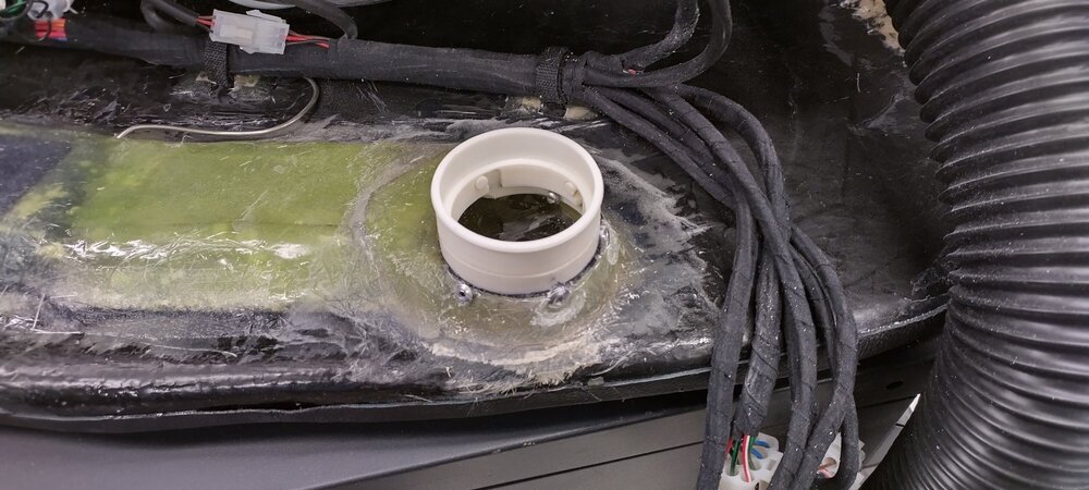

swedishGT40 Posted May 27, 2025 Author Posted May 27, 2025 Hittade en fuktig fläck på golvet idag. La mig under o kikade upp, o jodå. Visst läcker jänkemotorn olja (ovanligt) Nu hoppas jag innerligt att det är packboxen och inte trågpackningen, för då måste motorn troligen ur för o fixa problemet. Eventuellt att man kan riva allt på framsidan av motorn och ta bort bröstkåpan för att komma åt o se om det går att åtgärda på något vis från ovansidan. Surt är de oavsett, o inte riktigt det man tänkt göra härnäst i bygget. Varför är det alltid det man INTE gjort något med som jävlas i bilbyggen? 🤣 Quote
swedishGT40 Posted May 28, 2025 Author Posted May 28, 2025 Det var tyvärr INTE packboxen... Så vart till o riva halva motorrummet för o komma åt o droppa ner tråget tillräckligt för att få ut framkant av packningen... Att göra en fullt korrekt tätning kontrollerat är o glömma med motorn i bilen tyvärr. Så hoppas detta är tillräckligt för o hålla tätt. Var tydligt vart det läckte iaf, mellan packningen och tråget under urskålningen för vevaxeln. Spritat rent och silikonat så gott det går och smält ihop det igen. Ska ut om en halvtimme o dra ihop lite till när silikonet stelnat. Imorgon kan jag montera ihop allt igen och fylla vätskor. Quote

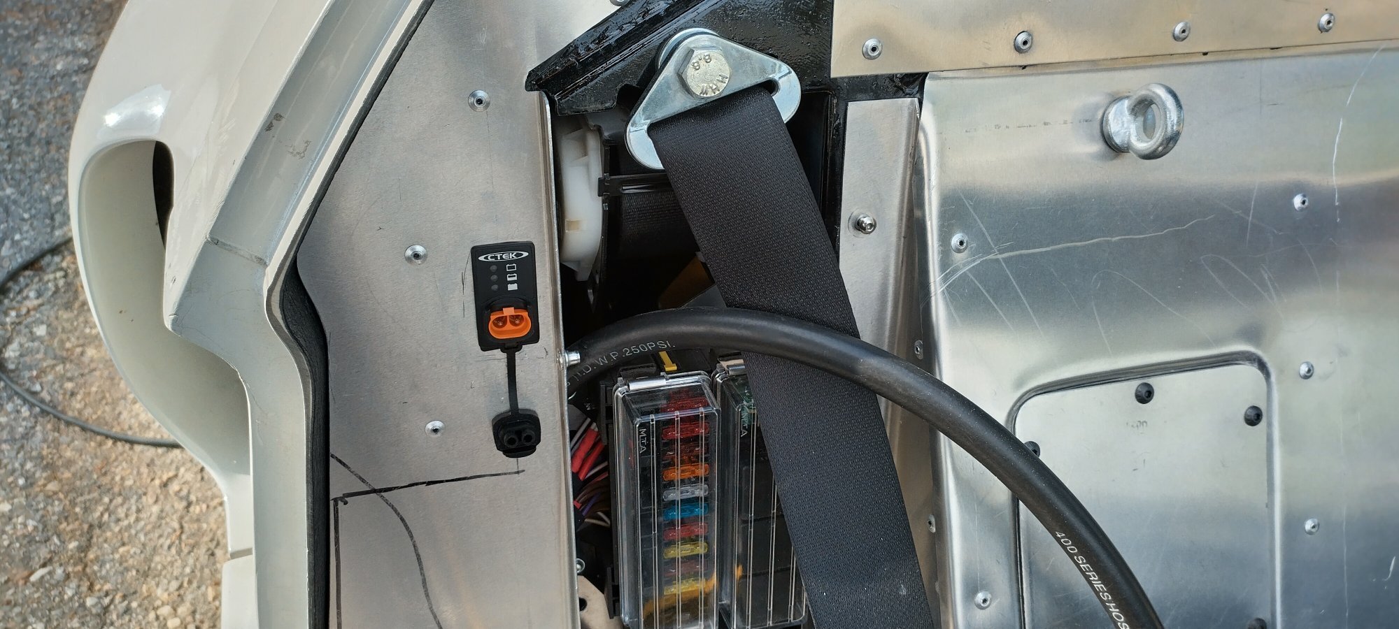

swedishGT40 Posted May 29, 2025 Author Posted May 29, 2025 (edited) Tillbaka där jag var innan läckan och lite till. Satt täckplåt vid kabelstammens knytpunkt och monterat grenrören. Hittade en till läcka från dräneringspluggen på vxllådan. Den är dock enkel att fixa då jag kan dränera ur, byta alubrickorna mot gummibrickor och fylla igen via ventilationshålet. Edited May 29, 2025 by swedishGT40 Quote

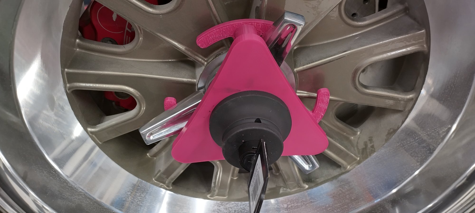

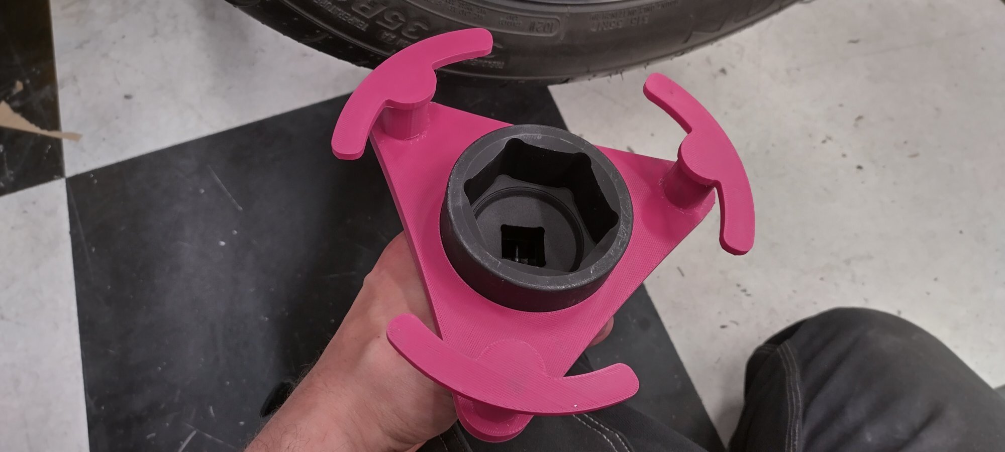

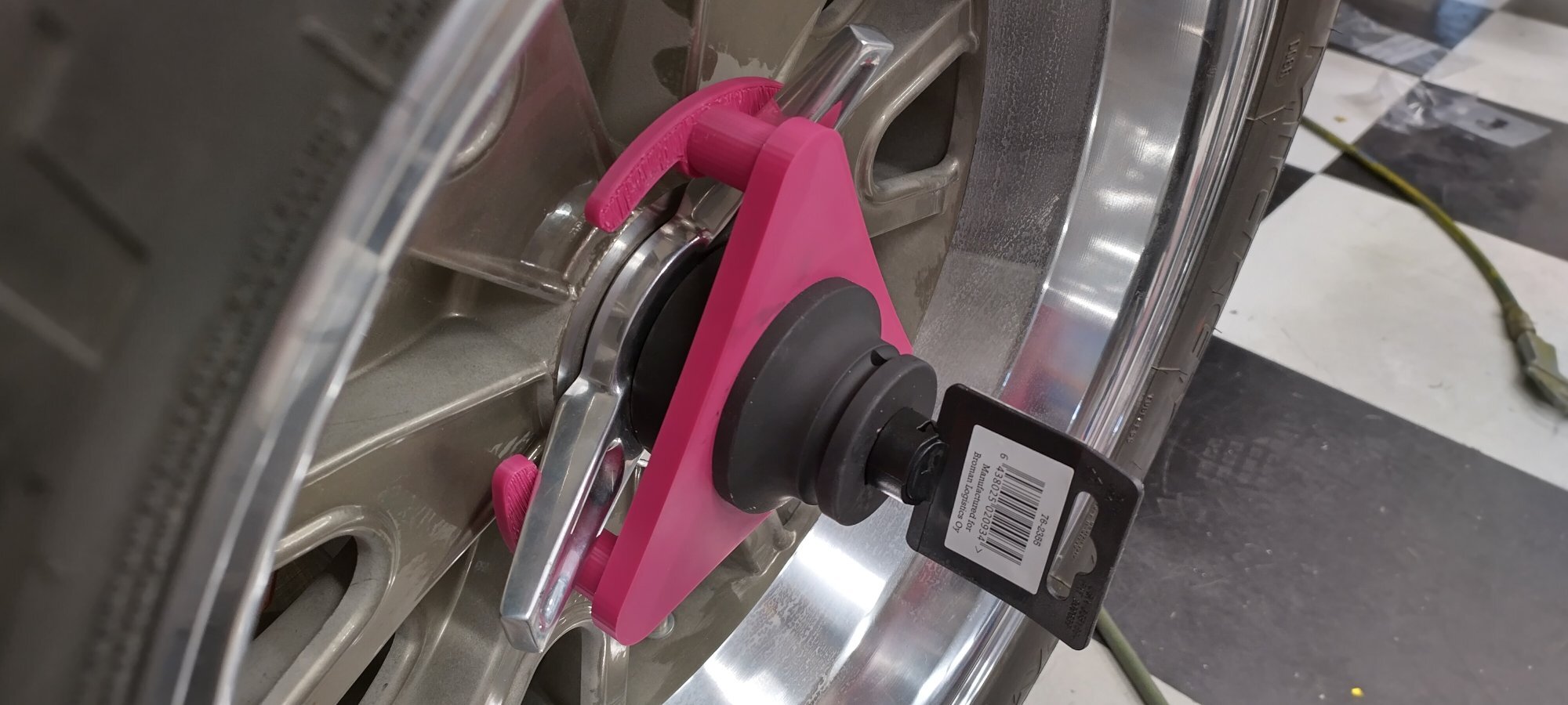

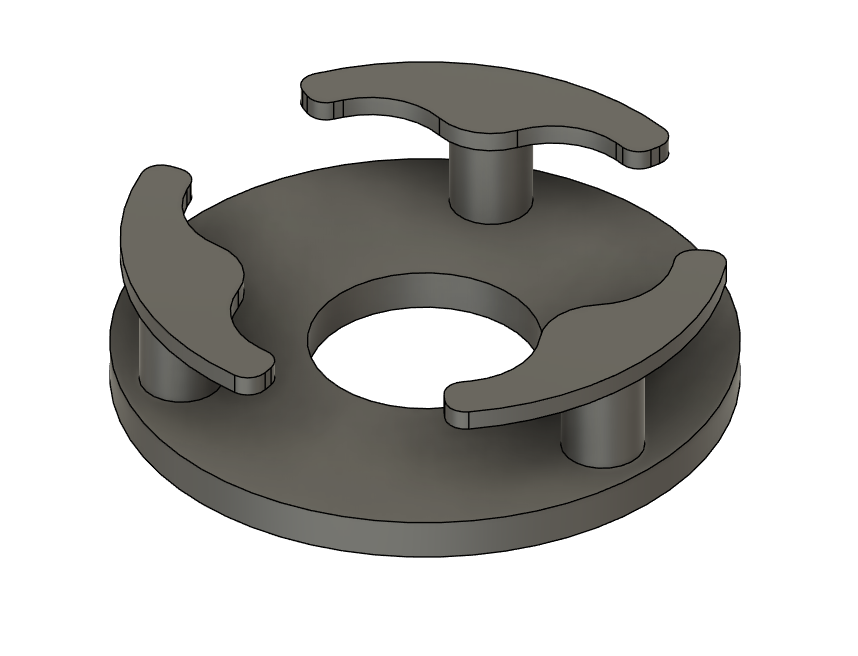

swedishGT40 Posted May 30, 2025 Author Posted May 30, 2025 Prototyptillverkning pågår av centerlås verktyget. Ska printa och titta vad som behöver justeras. Tanken är att tillverka plattan av 10mm stål, stolpen är 20mm stång som svarvas ned till 15mm i ändarna för att presspassas in i platta och öron(5mm stål) och sedan helsvetsas Antingen slänger man i en läderduk eller klär stolpen med lämplig plast/gummislang för nötningsskydd mot ekrarna till centrummuttern. Har köpt en 55mm 3/4" hylsa som skall svarvas till lite och sen svetsas in i centrum på plattan. Summa summarum en kostnad under 1000kr. Sen tillkommer teleskopskaft 3/4" och momentnyckel 3/4" för montage/demontage av fälgarna. 2 Quote
swedishGT40 Posted May 30, 2025 Author Posted May 30, 2025 Mätte, tänkte o ritade om. Version 2 sitter som en smäck! Dags att slutföra ritningen till vattenskäraren så man kan svetsa ihop sitt fina verktyg 😊 Slutförde också vajern för att kunna justera pedalstället från stolen. Funkar efter några omtag alldeles utmärkt den med. 3 Quote

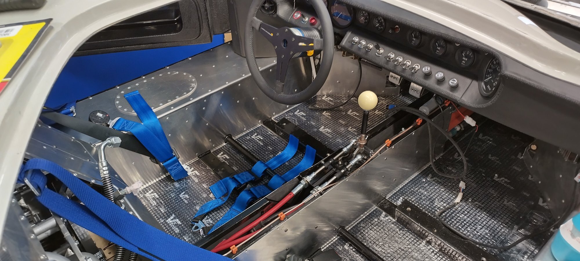

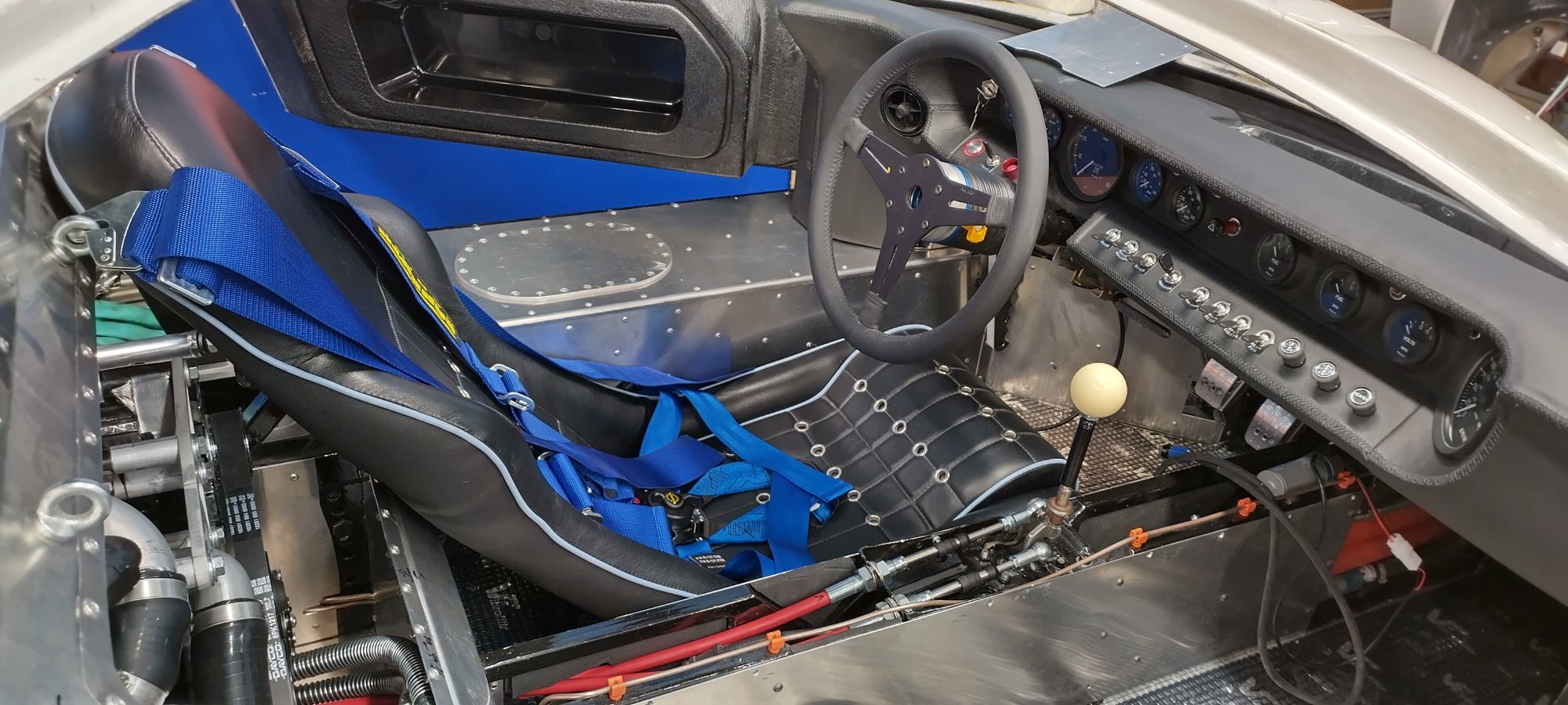

swedishGT40 Posted May 31, 2025 Author Posted May 31, 2025 Färdigställer saker i och runt kupén nu. Sanerat och monterat stol, bälten, ratt, instrumentbrädan, kondensslang till värmepaketet, täckplåtar på tunneln(finns kvar lite o göra) bromsvätskekärl och vätska, snyggat till sista delen av kabelstammen, kopplat in knappen för lyftsystemet(hänger löst tills jag bestämt placering), slutmonterat genomföring o tätning i torpeden för växelvajrarna. Blivit en del gjort helt enkelt, och helgen är inte slut än, så mer ska göras. 😊 Nu är fokus körklar bil så jag kan boka fyrhjulsinställning, bullerprov och slutbesiktning under juni månad. Ska väl även försöka provköra den något så man ser att bromsbalansen blir rimlig och att motorn går som den ska. 2 Quote

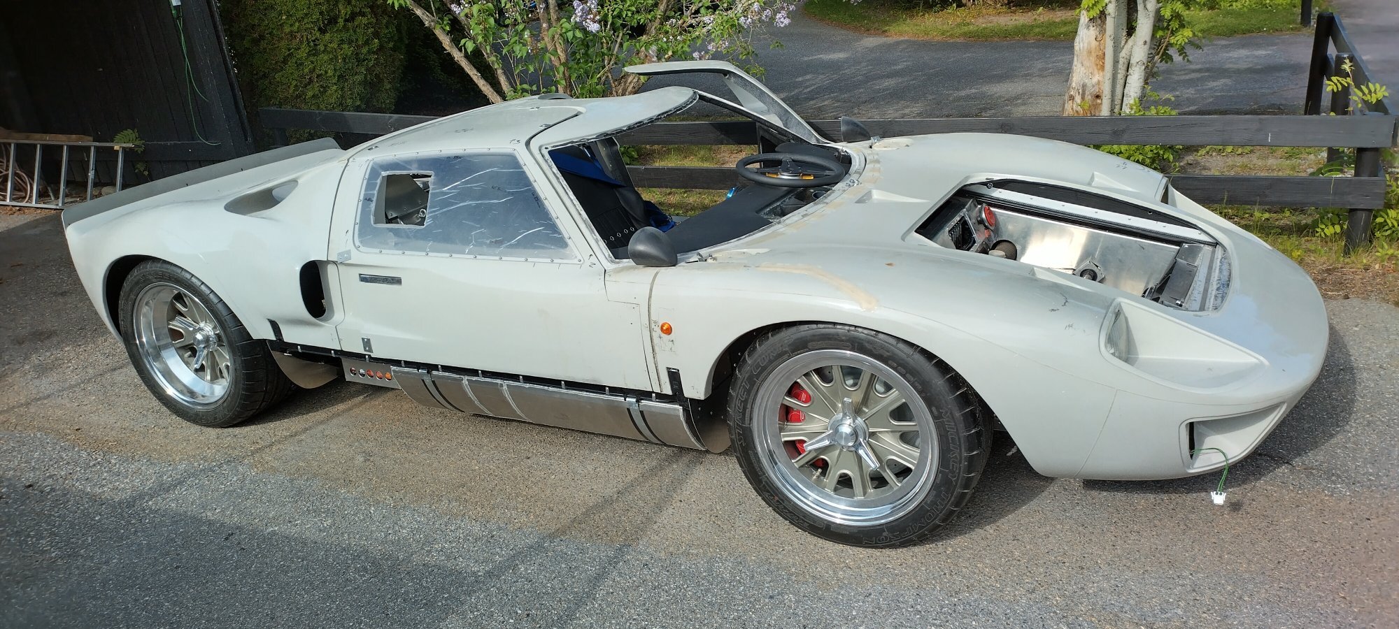

swedishGT40 Posted June 1, 2025 Author Posted June 1, 2025 (edited) Plåten klar, ladduttag klart och bilen har rymt!!! 😱 Nej då, den behövde rastas bara. Både bilen o jag är otåliga så kördes ut o varmkördes så kunde jag fylla kylsystemet samtidigt. Gick i ca 5L till från torrfyllningen. Sen la jag i backen o skulle in, då dör bilen... Klick klick klick på startknappen 🤔 Visar sig att batteriet är urdraget, får undersöka om batteriet gett upp, eller generatorn inte laddar. Något av dem lär det ju vara då den startar igen efter 10 min med laddare på. För övrigt så är kopplingen rätt elak, flera kärringstopp ägde rum på den korta färden av 15 meter 🤣 Edited June 1, 2025 by swedishGT40 6 1 Quote

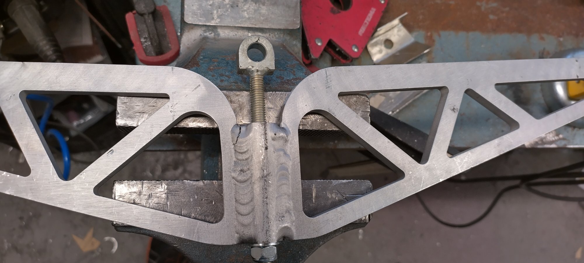

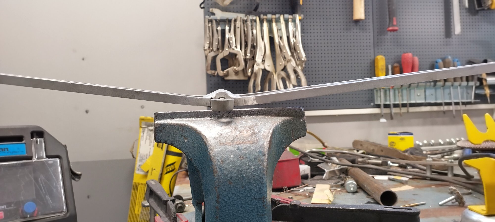

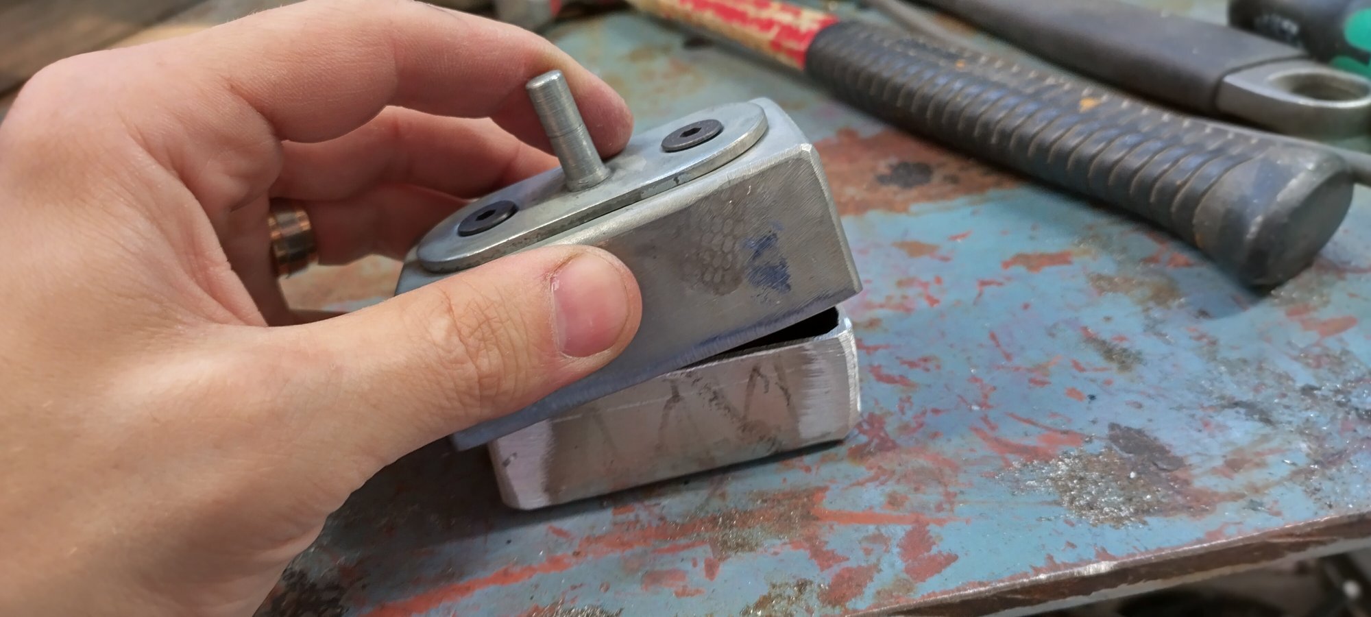

Christer J Posted June 6, 2025 Posted June 6, 2025 Aluminium har ju egenskapen att vara mjuk efter svetsning, upp till flera veckor beroende på kvalitet. Och du har ju de svagaste stället precis intill svetsfogen. En stående profil styvar ju upp mycket för att slippa göra om hela delen. Quote
Klubbsson Posted June 6, 2025 Posted June 6, 2025 Du kan räkna med att du har ca 25% kvar av hållfastheten vid hemma svets av aluminium. Den där detaljen skulle se urläcker ut i kolfiber😃 Quote
swedishGT40 Posted June 6, 2025 Author Posted June 6, 2025 Tror inte svetsen gett sig, utan godset i vingen som vikt sig. Sen har svetsen börjat spricka efter att ha dragits i motsatt riktning tillräckligt länge. Löser det nog enklast genom o köra stål, men kommer bli tungt. Går från 500g ca till 1500g för vingen😱 Quote
Göran Nilsson Posted June 6, 2025 Posted June 6, 2025 Mitt förslag är att förstärka befintlig detalj med en stående profil precis som Christer skriver om plats finns. Quote
swedishGT40 Posted June 7, 2025 Author Posted June 7, 2025 Ni har sannolikt rätt. Ska försöka få tag i lämpliga stänger o svetsa i. Skruvade in dörrsidor och fixade fäste avluftningen till tankarna med svanhals innan den går ner utanför karossen. Medans jag väntar på det så körde jag en riktig grisvända med skyddsglasen i fram. Dammit blir det, så ute står man som Yoda i djungeln i regnet 😆 1 Quote

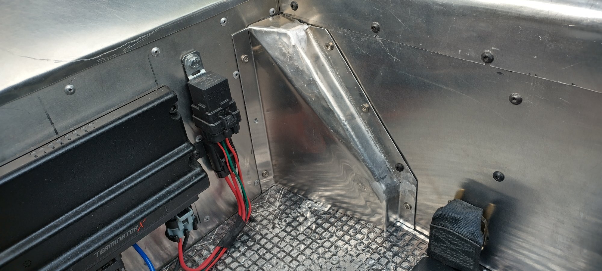

swedishGT40 Posted June 18, 2025 Author Posted June 18, 2025 Fått ordning på primärröret från släcksystemet så jag kan montera på förarsidans sparklåda snart. Idag vart fokus på passagerarsidan som jag plastade om igår. Den är nu korrekt, nertrimmad samt håltagen så jag kunde nita upp den i ramen med clecos. Nästa steg är att ta ner den igen, plasta klart, nita in muttrar och skruva dit den permanent. 1 Quote
swedishGT40 Posted June 19, 2025 Author Posted June 19, 2025 Samma behandling på förarsidan. Den behövde dock ändra vinkel i ytterkanten så jag slitsade, knäckte glasfibern och tvingade på plats innan jag plastade ihop kanten igen. Imorn kan man grovslipa av det och glasfiberapackla för rätt form. Quote

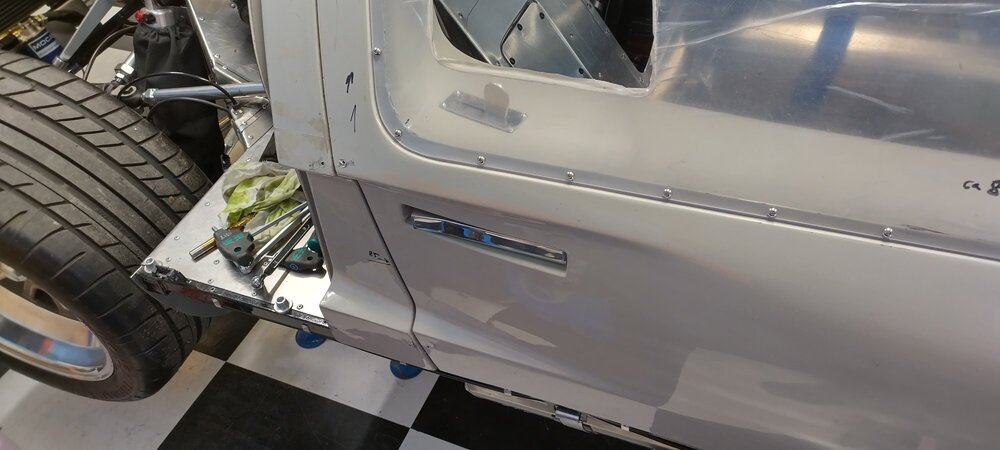

swedishGT40 Posted June 20, 2025 Author Posted June 20, 2025 Söker alternativ till nitmuttrar för att skruva sparklådorna i underredet. Är totalt 4mm gods med ram+aluplåt och alla m4 nitmuttrar jag hittar är på 3-3,5mm som max greppområde... Tips sökes på alternativ. Quote
Göran Nilsson Posted June 20, 2025 Posted June 20, 2025 Om denna kunde funka kan jag skicka några till dej. Om du behöver många har säkert Arigoteknik.se dem. Dock är de i tum gänga. https://www.aircraftspruce.com/catalog/pnpages/K1000-06.php Quote
tpau Posted June 20, 2025 Posted June 20, 2025 M4 går att gänga direkt i godset på ramen. Stigningen är 0,7mm per varv och med 2mm gods får du nästan tre varv gänga. För gängor i stål bär de första 3 varven 97% av lasten. Jag har kört det med tappar i tre steg i borrmaskinen. /T 1 Quote
swedishGT40 Posted June 20, 2025 Author Posted June 20, 2025 Tack för tipsen, förstnämnda funkar inte då jag inte vill bygga mutter+nitskalle. Blir för mycket helt enkelt. Andra tipset är för sent, då det redan var borrat 4.1mm för nitar tyvärr. Så nu är det uppborrat till 6mm och långa nitmuttrar är beställda. Det innebär dock att sparklådorna inte åker på nu, utan senare i veckan istället efter hjulinställningen. Vände fokus o försöker färdigställa handbromsförstärkningen istället. Svetsning pågår, men just nu är det dags o fixa för midsommar och gäster, så resten svetsas imorgon och snyggas till innan det monteras ihop igen. 15x15 stång framtill och 10x10 profil baktill. Den skall formas och fasas ned efter svetsning för sin slutliga form. Quote

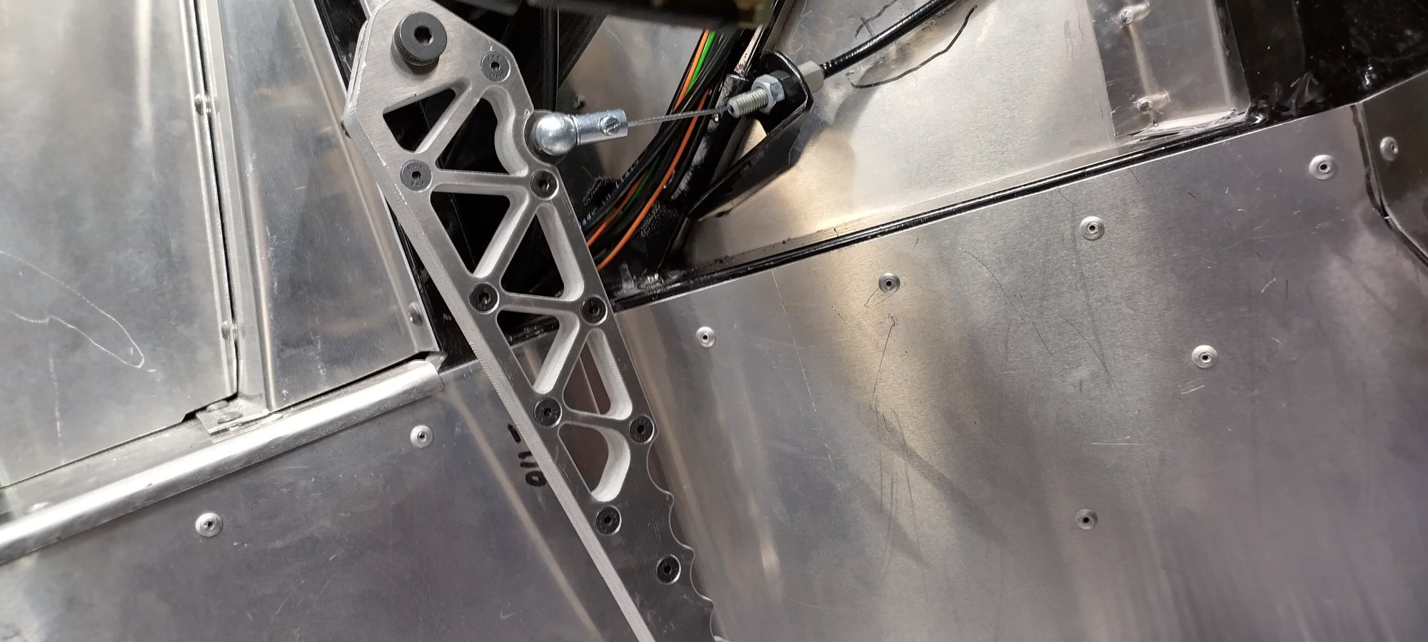

swedishGT40 Posted June 22, 2025 Author Posted June 22, 2025 Idag vart en riktig jäkla skitdag i garaget. Tillverkade fästen för dörrlåsen i ramen, det vart helt fel mått kan jag bara konstatera. Så går fortfarande inte att stänga dörrarna inför transport. På tal om transport så skulle jag ju göra hjulinställning imorn var tanken. Av någon anledning så var det helt missat att släpet var öppet och INTE har kåpa som jag hade fått för mig... I ett desperat försök så åkte man till bauhaus för o köpa båtpresenning med rätt mått och stroppar. Skulle finnas 6st i lager. Tror ni det fanns någon då? Nej, självklart inte... Kunde ju också konstatera att söndag kl 18 så stänger allt i stan. Så nu står jag med feltillverkade lås öppet släp, avsaknad av presenning och tvungen att avboka morgondagens hjulinställning då det ska ösa ner regn, likväl samma skitväder även tisdag. Tror fan det vilar någon ovädersförbannelse över mig och biltransporter. Det händer lite väl ofta att det skiter sig 🤔 Quote

swedishGT40 Posted June 24, 2025 Author Posted June 24, 2025 Bockat till plåten som nu ska på blästring och pulverlack. Även tänkt om för fästena till låspinnarna till dörrarna. Uppstod ett behov för att kunna kompensera för olika vinklar mellan dörr och ram, samt djupled. Detta löste jag med 2st inverterade boxar som glider i varandra och bultas ihop när båda delarna har sina lägen. Återkommer med bilder på färdigt montage när det är klart. Quote

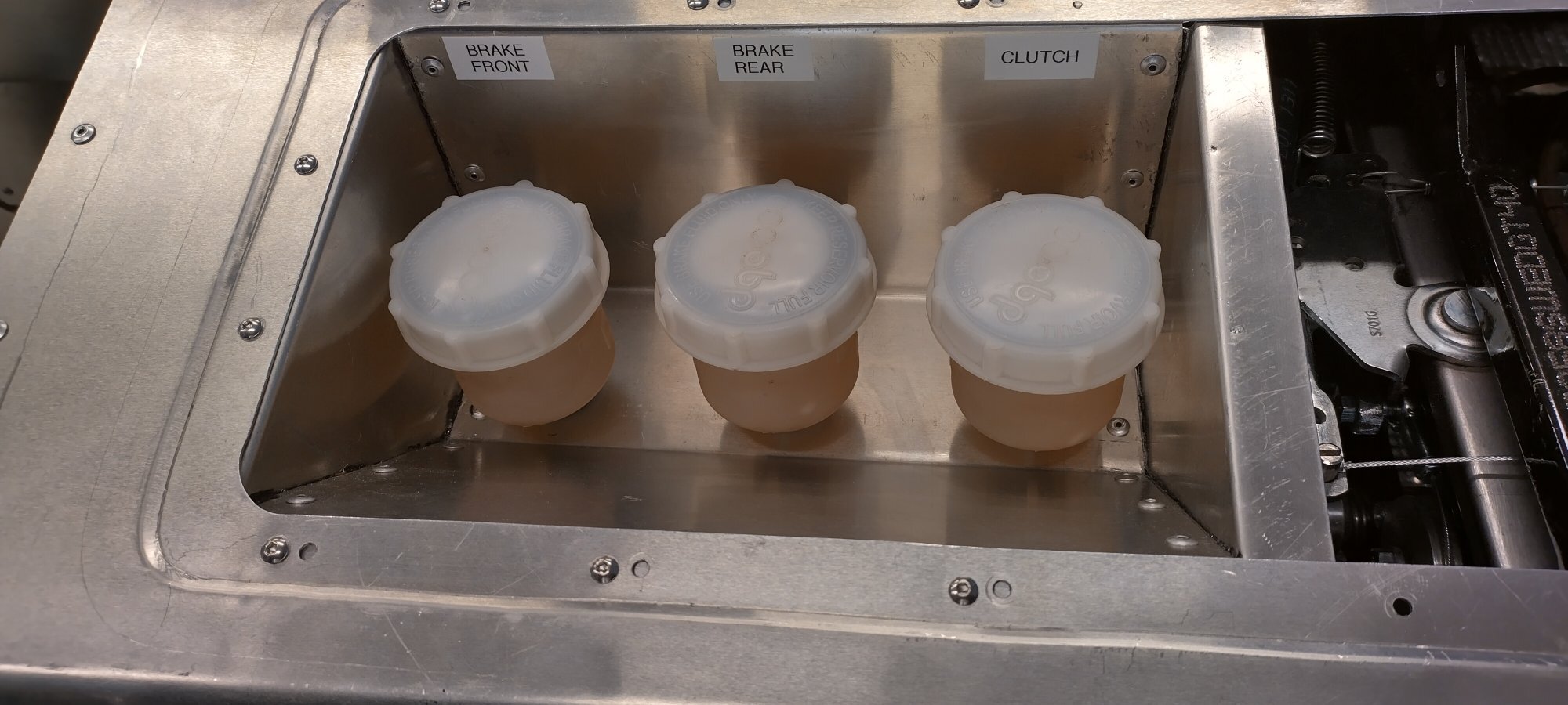

swedishGT40 Posted June 25, 2025 Author Posted June 25, 2025 Nitade in fästena till sparklådorna idag, men har inte monterat dem än. Bultade upp o testade dörrlåsen, passagerarsidan jävlades o tog över 2 timmar o få bra. Förarsidan satt direkt 🤔 Återstår att låsa positionerna mellan yttre och inre boxen båda sidor innan man kan avsluta uppgiften. 1 Quote
swedishGT40 Posted June 26, 2025 Author Posted June 26, 2025 Fick upp sparklådorna samt förarsidans låspinne till dörren med tillfredställande klick 😊 Nämn inte passagerarsidan, den är troligen besatt av en demon eller nått. Så fort jag fixerar den så går den från bra passform till att den inte vill stängas alls. VID_20250626_191730.mp4 1 Quote

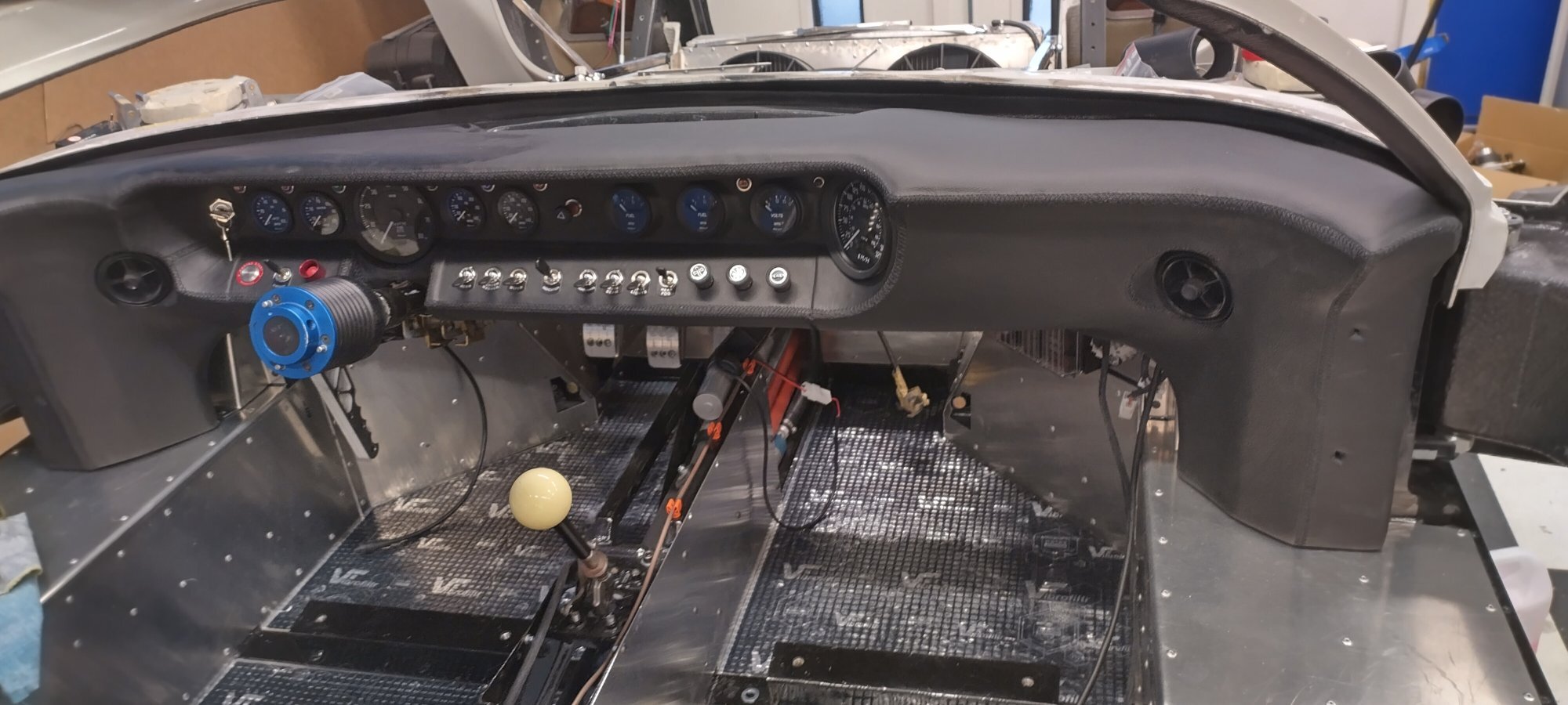

swedishGT40 Posted June 29, 2025 Author Posted June 29, 2025 Färdigställt instrumentbrädan och monterat igen. Vidare till blinkers och strålkastare. Fixat fästen(ska epoxigjutas fast) för blinkers och ena fästet till strålkastarna. Återstår sista fästet och sen är det dags för extraljusen. 1 Quote
Göran Nilsson Posted June 29, 2025 Posted June 29, 2025 3 timmar sedan, swedishGT40 sade: Vidare till blinkers och strålkastare. Det var små fina blinkers, var har du fått tag i dem ? Quote

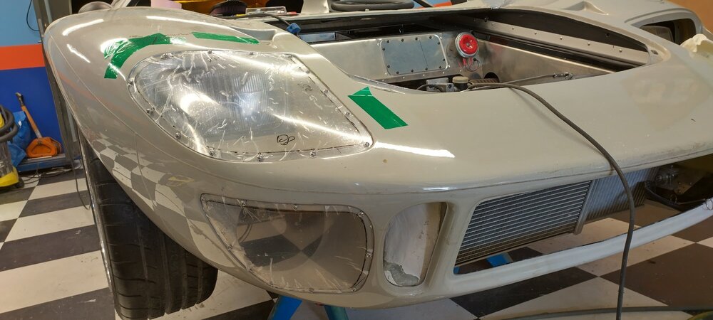

swedishGT40 Posted July 2, 2025 Author Posted July 2, 2025 Haft kvalitetsproblem med min lösning för justering av lysena. Hoppas det är löst nu med bättre version av plastmuttrar som är tighta som tusan. Så kan man komma framåt igen med byggets slutskeden. 😊 Quote

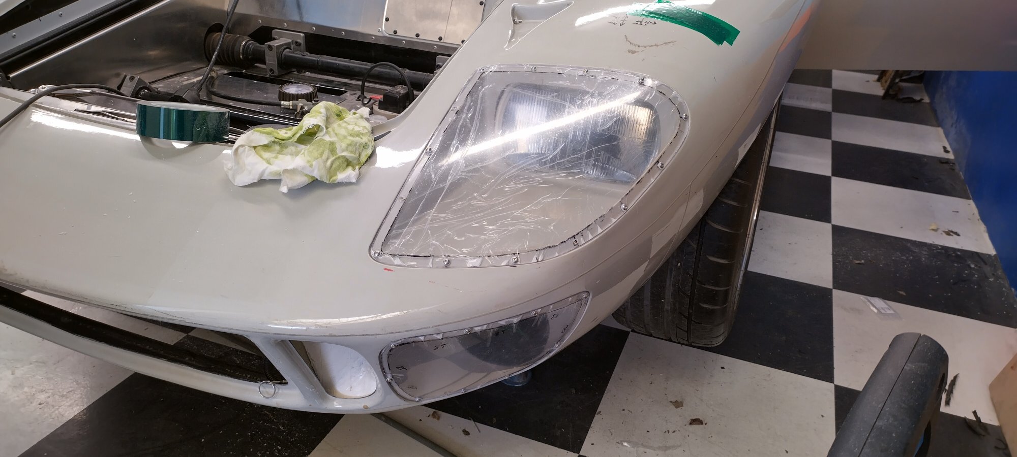

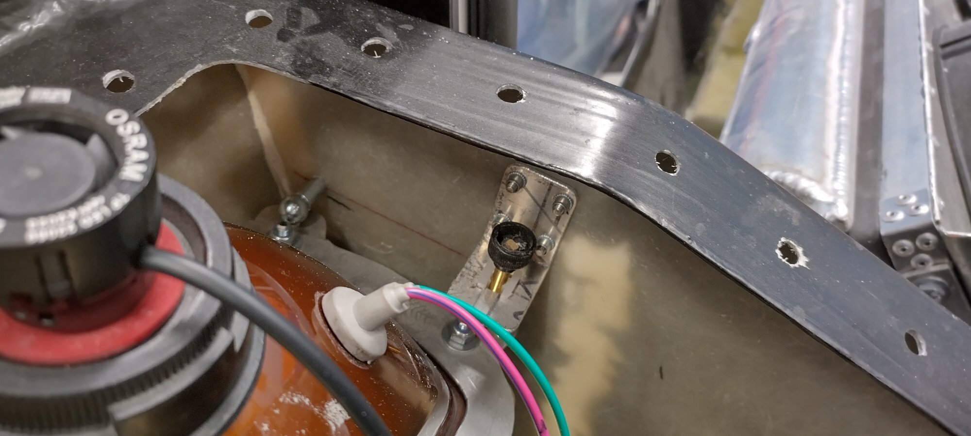

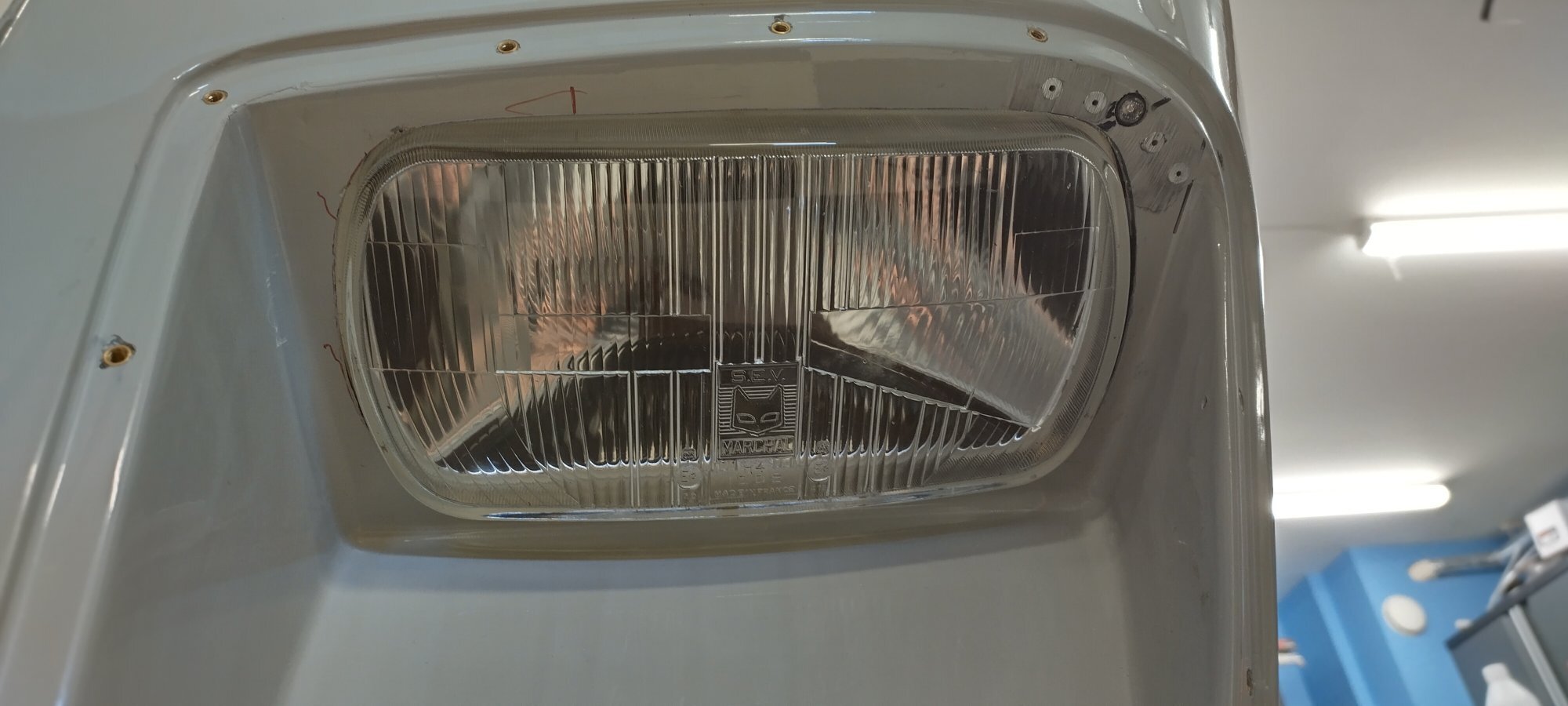

swedishGT40 Posted July 13, 2025 Author Posted July 13, 2025 Förarsidans huvudstrålkastare på plats. Återstår sista fästet på passagerarsidan. Nästa steg är extraljusen, de ser jag verkligen inte fram emot 😅 1 Quote
swedishGT40 Posted July 14, 2025 Author Posted July 14, 2025 När man sitter o klurar på lösningar för infästning av lysena så får man ibland nya bättre ideer. Idag var ett sånt ögonblick där jag valde att ta tag i blinkersfästena jag inte var helt nöjd med. Efter lite svarv, plpt och svetsjobb samt slipning av ytan i karossen så vart passformen och fästena kanon! 😁 Quote
Göran Nilsson Posted July 14, 2025 Posted July 14, 2025 23 minuter sedan, swedishGT40 sade: passformen och fästena kanon! 😁 Med lite klurighet och bra verkstadsutrustning löser man det mesta. Snyggt jobbat ! Quote
