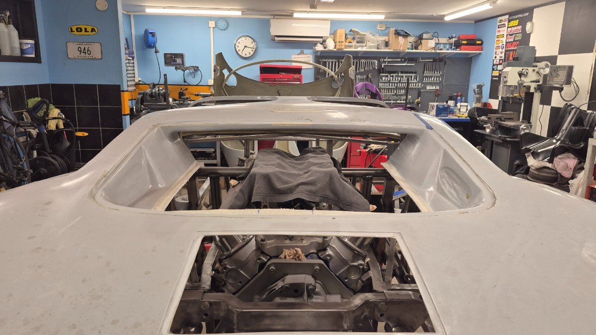

  3. ...och som en bumerang kom de där justeringsmöjligheterna tillbaka och bet en i arslet... ( Inte alls avundsjuk på er med färdiglimmade tak)😁 Så efter, vad som känns som, 178 varv runt bilen med tumstock, måttband, vattenpass och ögonmått så är takramen och yttertaket injusterat. Nu skall jag "bara" tillverka några småbitar som jag kan göra sista finjusteringen med och svetsa i takramen. Dessa kan jag sedan plasta/fixera mot yttertaket för att stabilisera det hela. Efter det kan inpassning och limning av innertaket ta vid.

  5. Jodå, han lever allt! 😄 Även om det inte varit total stiltje i verkligheten så är det väl dags med en liten uppdatering och förhoppningsvis lite mer "action" framöver... Arbetet (det lilla som blivit gjort i sommar) har pendlat mellan framdelen av ramen, tankar, och inpassning av "spider". I ett försök att stabilisera konstruktionen klurar jag på en stomme som byggs in mellan inner och yttertak och som kommer bultas i bågen och instrumentbrädan så att det går att demontera om så skulle behövas. Tänker även att jag fyller utrymmet med skum för att slippa resonans osv i taket.
