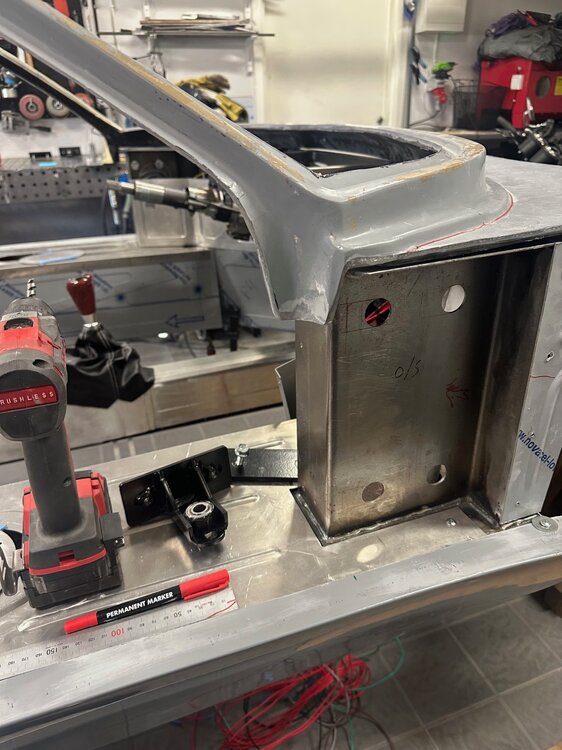

I väntan på diverse delar så påbörjades montering av paneler vänster fram, alla behöver någon form av modifikation. För att uttrycka det milt, blev även stort uttag efter flytten av styrväxeln. Kommer justeras efterhand. -

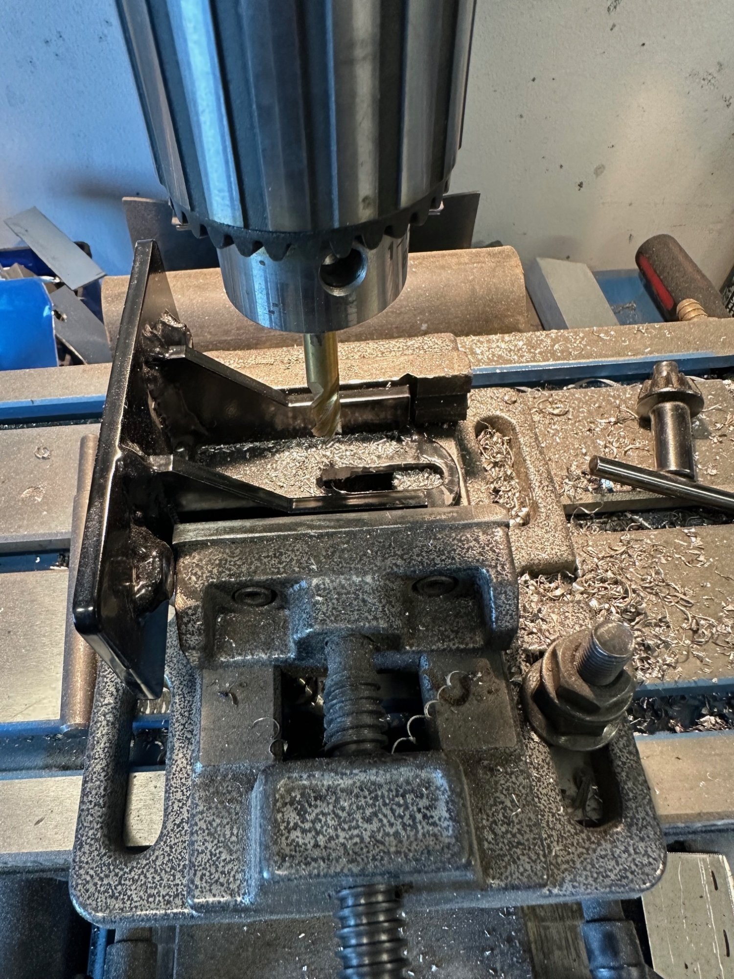

3 Korta steg hur man bygger svänghjul: 1. Stor metallbit 2. Ritning 3 CNC Sedan be en bön att det passar… -

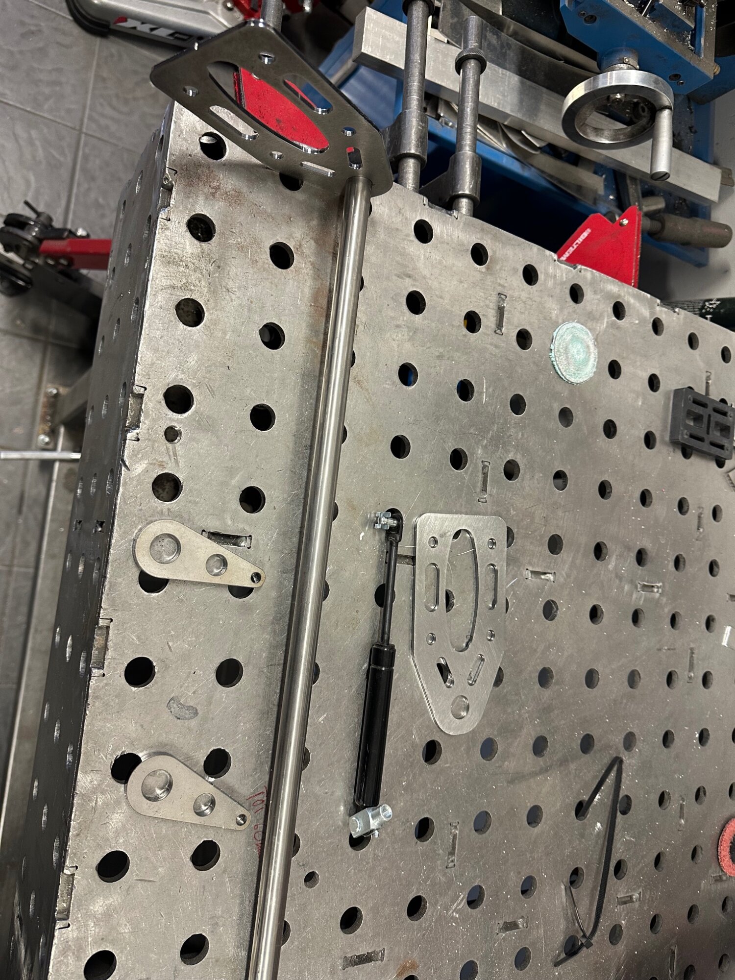

Handbromssystemet klart till stora delar. Skall försöka mäta in och tillverka plattan för fästet till handbromsoket, det kvarstår. -

Tack Fege! Handbromsbalken, eller ja även spaken spårade nog ur lite. Gillar ju glänsande saker.. så en ny i rostfritt är på plats, balken blev i aluminium. -

Förstärkt chassit med lite stag och framförallt några plåtar. Fick även flyttat bak och upp styrväxeln, vilket medförde att jag kunde få ihop alla vinklar och axlar. -
