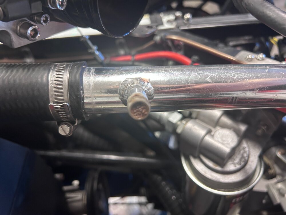

Har en del olja i slangen som går från vevhusvent på blocket till luftfiltret. Vad kan anledningen vara till att det blir mkt olja där? Det hänger väl ihopa med ovanstående antar jag.
Ventilerar vi ventilkåpan också, så för högt tryck vetifan om det är.
Vet inte om det är relevant men på t ex. en volvo B20, jo jag vet inte samma motor men ändå, så går luftflödet från luftfiltret till ventilkåpan genom olje påfyllningslocket, ner genom motorblocket till vevhusventilationen och sen via slang in i insugningsröret genom ett jäkligt litet hål, 2mm,  för förbränning av vevhusgaser. kopplar du vevhusslangen till luftfiltret så blir det nog ett för stort luftflöde från blocket dit som då för med sig olja. Som alternativ kan du ju prova att montera en strypning på slangen ner till ca 2 mm och sen kolla om det fortfarande suger med sig olja. Man skulle också kunna tro att det skulle kunna suga ner friskgas förbi kolvringarna och du har för stort undertryck i vevhuset.
Edited by Kjelland28
Gaserna i vevhuset måste evakueras, annars får du övertryck i vevhuset och andra större problem. På en turbomotor är det vanligt med mycket ”blow by” och därmed stor volym vevhusgaser. Om du anser att det är mycket olja som följer med gaserna, så sätt en oljeavskiljare (catch tank) på slangen som går till luftfiltret. Men stryp inte flödet. Idealet är att ha vakuum i vevhuset, dels tätar kolvringarna bättre, men den stora vinsten är lägre luftmotstånd för veven och mindre mängd luft i oljan.
För tydlighets skull en strypning behövs bara om man suger från vevhuset till insuget efter förgasare eller spjällhus på bilar utan lambdamätare eller med förgasare.  Detta för att minska mängden luft som inte passerar förgasarna och som magrar ur bränsleblandningen. blir förmodligen inget problem med insprutningsmotorer så vida man inte kör med luftmassemätare.
Har ingen direkt erfarenhet av trycksatta motorer så som Morty skriver så behöver man nån sort undertryck samtidigt som man inte vill att det ska påverka bränsle-luft blandningsförhållandet. Har man övertyck kommer det troligtvis resultera i skjutna packboxar på veven och annat tråkigt.
Har visst glömt bort att svara.
Tycker bara det blivit mer olja än när jag köpte bilen, det torde rimligen ha blivit mindre då jag numera även ventilerar ventilkåpan. Tidigare var det ingen ventilering alls i kåpan.
Funderar på en catchtank också, men om jag inte skall strypa flödet som är blir det svårt. Slangen från vevhusvent på blocket är riktigt kraftig.
Det här med att det kommer med olja från vevhusventilationen det tror jag inte man kan komma ifrån helt men så klart så hänger det en del på hur mycket luft du låter fara igenom vevhuset och hur du har monterat ventilationen till ventilkåpan. Som Morty säger ovan så vill vi ju inte ha övertryck och vi vill ventilera ut blowbygaser för att inte späda ut oljan. det vi inte vill ha är full storm i vevhuset för då kommer det att följa med fler oljedroppar upp mot luftfiltret. Har du dragit en slang från ventilkåpan till luftfiltret också ? Ventilation behöver ha en riktning. Dvs luften ska komma in på ett ställen och ut på ett annat. suger du från vevhuset via luftfiltret så funkar det nog dåligt att suga från ventilkåpan till luftfiltret också blir liksom ingen cirkulation då. Bättre att sätta på ett lite filter på slangen och låta luften komma in till ventilkåpan via atmosfärstrycket och gå genom blocket ut via vevhusventilationen och in genom luftfiltret, genom motorns förbrännings system och ut i avgaserna. Mängden luft som ska passera kan du alltid styra genom att stryp intaget av luft vid det lilla filtret, tror att det kan strypas rätt mycket annars är risken för stor transport av olja till förbränningssystemet. Mina 25 cent denna gången . 🙂
Du ska inte tillsätta luft till vevhuset, utan syftet är att ventilera bort gaserna som läcker förbi kolvringarna vid förbränning/kolvrörelser. Stort läckage (sliten motor/högt laddtryck) kräver större kapacitet. Större slangdimension, antal utsugspunkter och det extra luftfödet tar med sig mer oljepartiklar från vevhuset som man bör separera från vevhusgaserna med en oljeavskiljare (catchtank). Buskisvarianten är att dra ner slangen/slangarna från vevhuset i en PET-flaska, men det är inte det bästa eller lagligt på en gatbil.

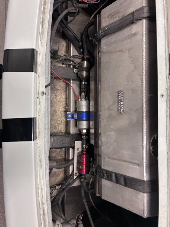

Skall bland annat ta tag i ovanstående problem och först på tur står bränslepumpen.

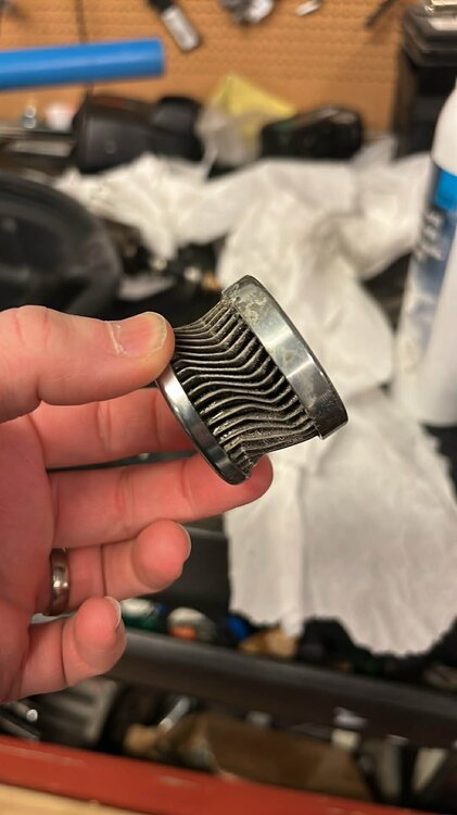

I helgen tömde jag tanken och tog ur "paketet" med pump och filter. Tanken är att skicka iväg bränslepumpen på test hos BJP Race, mest för att konstatera om det är något fel på den. Det är en 044-pump och om jag förstått rätt så mår dessa inte bra av att stå med E85 i, vilket min gjort, så en test utesluter eller visar om det är fel på den.
Förfiltret såg rätt okej ut, lite smått skit, men inget anmärkningsvärt.
Värre däremot med filtret efter pumpen. Det är en rostfritt filter som sitter fjäderbelastat i filterhuset.
Kan inte komma ihåg om jag gjorde något åt detta för två år sedan, när det satt ett pappersfilter här (vill jag minnas).
Tänker iaf beställa ett nytt och ser hur det blir det med det. Tycker det känns så märkligt att filtret blivit deformerat.

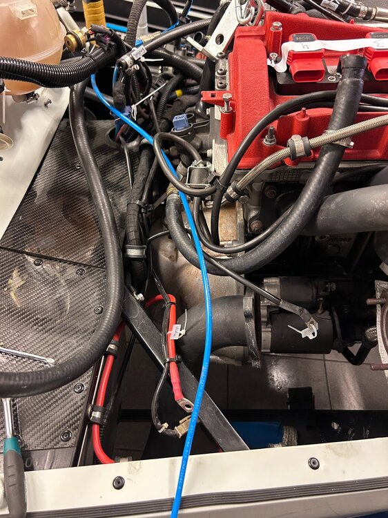

Fortsatte fixa lite i helgen.
Tömde kylsystemet, tog loss alla slangar och all el. Hade som mål att ta ut motorn utan att ta med lådan, men bultarna till lådan satt så satans dumt till att jag fick satsa på att ta ut allt i ett paket.
Trots att hjälpredan var med i garaget lyckades vi inte riktigt. Fick ut den en bit, men sedan var det stopp. Man behöver vara två vuxna för att få ur den, så jag får vänta tills någon kan hjälpa mig.
Nu när motorn är en bit ut skall jag nog dela på den, ta motorn för sig och lådan för sig. När den sedan skall in i igen, bara att vända på ordningen.
Upptäckte när jag delade på kylsystemet att det var smuts i det, så när allt ändå är nere skall jag passa på att köra igenom kylaren i badkaret eller något. Bäst vore nog att köra igenom med bilen igång, men det ena utesluter inte det andra.

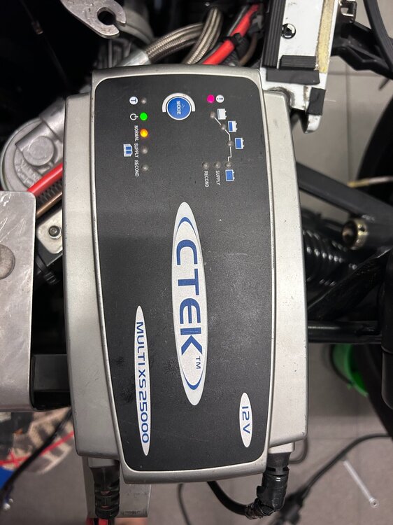

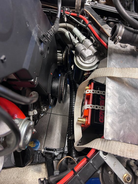

Som jag skrivit i tidigare inlägg så har jag haft lite strul med elen/generatorn. Lämnade in generatorn för test hos Dules auto-el i Malmö. Verkar vara en riktigt vass gubbe - till hör det gamla gardet. Sysslar bara med generatorer och startmotorer. Vi får se vad hans dom blev. Däremot så tänkte jag att jag skulle köra en rekond på batteriet, så jag kopplade in en kompis stora Ctek. Efter några timmar fick jag felmeddelande på den. Skulle då köra en vanlig laddcykel, felmeddelande även då.
Efter att ha läst på lite så har jag nog gjort fel med mitt batteri, Odyssey. Jag har mer eller mindre hela tiden haft det på underhållsladdning (med en mindre Ctek) men har inte kört i AGM-läge då det saknats på den den ena laddaren jag kört med.
Min teori är därför att batteriet gått sönder, eller varit kass från början, för jag har haft problem med spänningen sedan jag bytte batteri för några år sedan. Tidigare satt ett litet Biltema-batteri.
Teorin är alltså att eftersom generatorn aldrig laddat över 13,6-13,7 och jag inte kört laddare med AGM-läget på så har det helt enkelt havererat eftersom AGM vill ladda m högre spänning.
Vad säger ni som är duktiga på batteri?

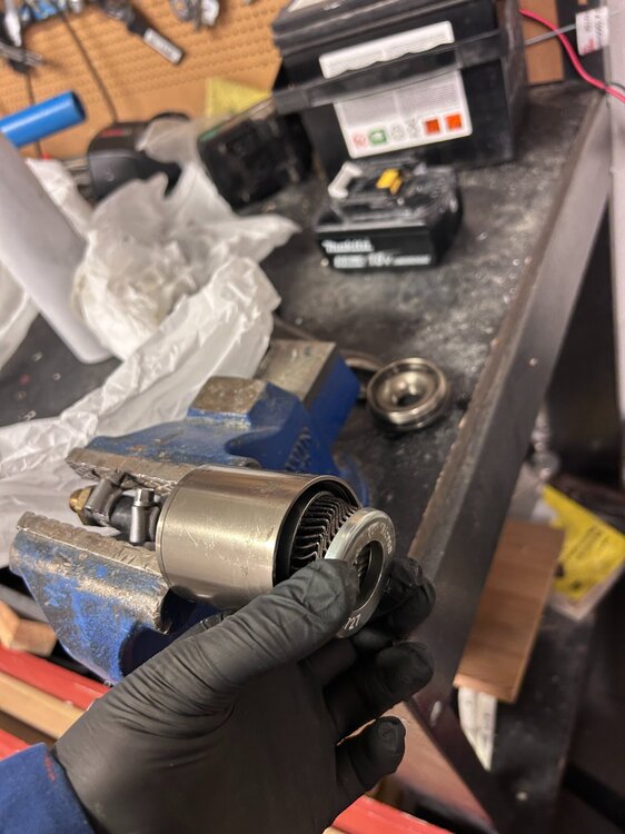

Jag har en type 9 låda på min, med aluhus och semihelical drev från Tracsport på min bil. Som jag skrivit tidigare så har det läckt från växellådan. På min förra bil så var det packboxen på axeln som gett upp, så jag trodde det skulle vara likadant på denna, det visade det sig inte. När jag tog av lådan från motorn så var det snustorrt i sprängkåpan. 20260308_124030796_iOS.thumb.jpg.e3d270c7510a2e9370d549a6fc655ebd.jpg
Då var det bara att jobba vidare, trots nojjan.
Jag delade på sprängkåpa och växellåda, då rann det lite olja, här finns alltså lite potential att förbättra.
Dock såg det inte likadant ut på denna som min gamla.
I sprängkåpan satt en tätning, denna skulle jag behöva veta om någon sitter på dimensionerna till.
På insidan av "tuben" sitter både en packning mot lådan och en packbox. Dessa är lätta att hitta.
Däremot så finns det någon form av ytterligare "metallbit", tolkar det som att det är följande https://www.bearingkits.co.uk/Ford-Type-9-gearbox-front-heavy-duty-layshaft-stub-shaft-bush/1049.htm#gsc.tab=0

Batteriet var jag och fick testat idag. Det skall leverera 330CCA, men bara 252CCA levererar det, så batteriet känns inte helt fräscht. Tror jag köper ett enklare biltema-batteri istället. Antigen har batteriet varit dåligt från början, eller så har det tagit skada för att jag aldrig laddat med tillräckligt hög spänning.
Vad vill du ha svar på?
Batteriet verkar vara på väg ut.. Mitt Odyssey ger fortfarande mer CCA än vad det är specat för, så det får mig att tro att ditt börjar bli dåligt.

Kan man  rekonditionera ett sådant batteri?
Alltid värt att prova, men tveksamt att det skulle göra något underverk.
