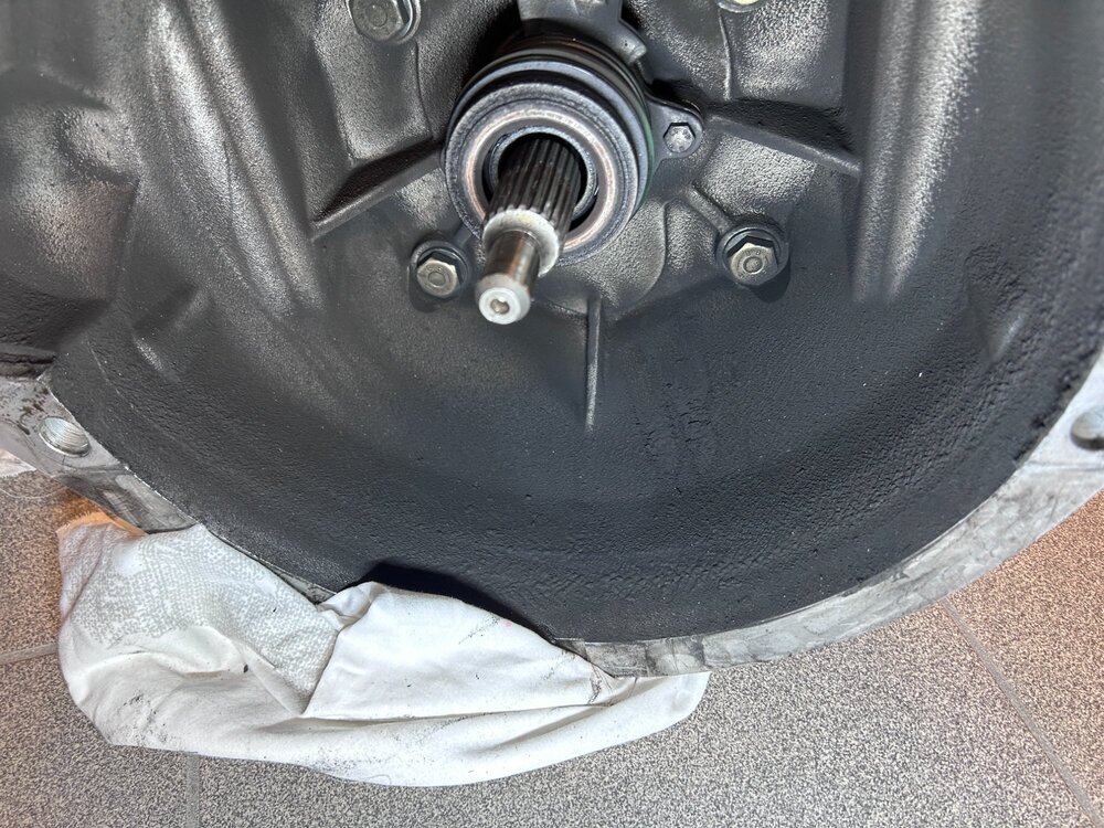

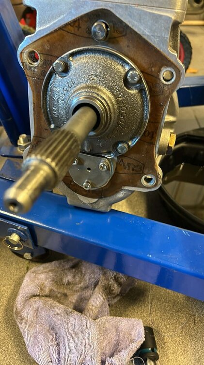

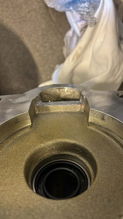

Har en to-do lista med saker att fixa under hösten. Upptäckte bland annat att det läcker rätt mycket olja från bilen, en del kommer troligen från ventilkåpan, så den packningen skall bytas. En enkel manöver, men sedan är det värre. Tycker det ser ut som det rinner från sprängkåpan, troligen motorolja då den är lite brun.
Pratade med byggaren och han bytte packningen på utgående axel, så det känns skumt om det är den igen även om det var några år sedan bilen byggdes.
Har även en hel del olja som "droppar" från sumpen, varifrån det kommer är oklart.
Är inte jättesugen på att lyfta ur hela motorn och byta en massa packningar, men vi får se. Skall tvätta av motorn och se om det går att lokalisera läckagen utan att starta den.
Annars kör jag en säsong till med "ren" motor och ser då var det kommer ifrån.
