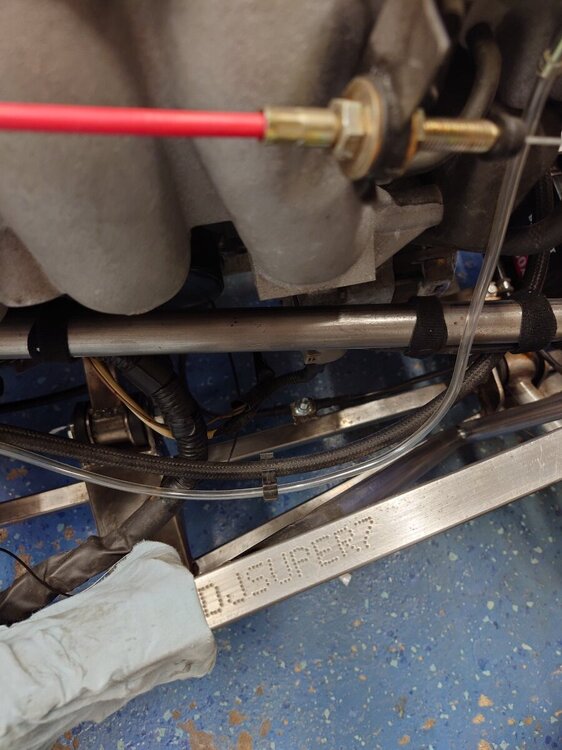

Fizz Posted May 6 Author Share Posted May 6 Fick en leverans från Trodo, verkar som inte ens japanerna är överens om en standard på banjon... Pinnen sitter liiiite längre ut på Toyota Avensis bromsslang, jämfört med Miata-banjon... Det går dock att sätta den lite bredvid, så hålls den fast av en kombination av en yta på oket och "pinnens hus" ... Vet inte om det duger dock... De säger att Sjuor lätt blir baktunga, finns det några nackdelar med att placera batteriet här? Förutom den eventuella förlusten av luftflöde... Quote Link to comment Share on other sites More sharing options...
Tomas m Posted May 6 Share Posted May 6 6 minuter sedan, Fizz sade: Fick en leverans från Trodo, verkar som inte ens japanerna är överens om en standard på banjon... Pinnen sitter liiiite längre ut på Toyota Avensis bromsslang, jämfört med Miata-banjon... Det går dock att sätta den lite bredvid, så hålls den fast av en kombination av en yta på oket och "pinnens hus" ... Vet inte om det duger dock... De säger att Sjuor lätt blir baktunga, finns det några nackdelar med att placera batteriet här? Förutom den eventuella förlusten av luftflöde... Sätt batteriet mellan motor och styrväxel så lågt du kan. Om du har plats. 1 Quote Link to comment Share on other sites More sharing options...
Fizz Posted May 6 Author Share Posted May 6 17 minuter sedan, Tomas m sade: Sätt batteriet mellan motor och styrväxel så lågt du kan. Om du har plats. Det finns plats, tror jag i alla fall.. Såklart ska det ner så lågt som möjligt, varför tänkte jag inte på det.... 🤔😄 Quote Link to comment Share on other sites More sharing options...
Fizz Posted May 7 Author Share Posted May 7 (edited) Styrväxeln på plats.. Rakt blev det med.. Edited May 7 by Fizz Quote Link to comment Share on other sites More sharing options...
