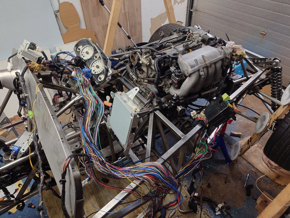

  3. Tänker att all belysning blir fristående från Mazdans elsystem, enklare om man uppgraderar till en bättre ECU i framtiden.. 😀 Rensade bort det i vilket fall som...
  4. Dålig stil av mig.. har inte haft superstor motivation på det senaste.. men det har hänt lite i alla fall... Nu håller jag på med att styra upp elsystemet.. hade tänkt att behålla så lite mazda som möjligt för styra motor och instrument... Frågan är om man behöver varningsblinkers?
