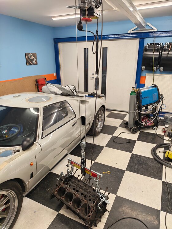

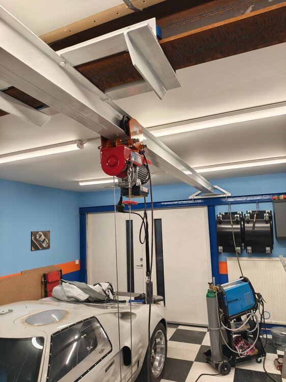

swedishGT40 Posted May 3, 2019 Author Share Posted May 3, 2019 Då verkstan äntligen börjar ta form igen så knackade jag ihop stolsfästena igår. Borrade fel på ett av fästena, så får åtgärda det och sen bocka klart det sista 😁 Återstår insvetsning av muttrar och sen svetsa in fästena på skenor. Quote Link to comment Share on other sites More sharing options...
