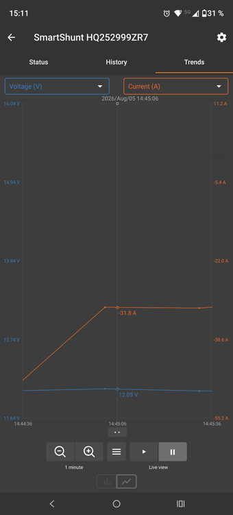

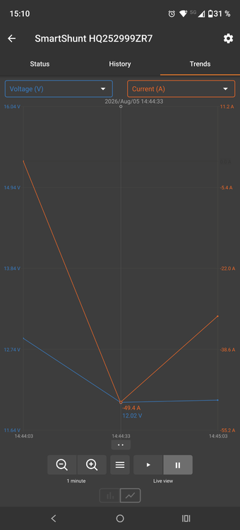

swedishGT40 Posted June 24, 2024 Author Posted June 24, 2024 Någon som har kläm på hur man brukar dimensionera en generator kontra storlek på förbrukarna i ett elsystem i bilen? Har fläktar på 11+11A. Soppapumpar på 17+17A. Kylarpump på 35A. Belysning o annat på ca 20A? Sprut på ca 30A inkl. Spolar Skulle 80+80A generator verkligen räcka? Känns som jag borde sikta på 200A typ... Quote
ulwe Posted June 24, 2024 Posted June 24, 2024 För mig handlar det om hur mycket generatorn lämnar med motorn på tomgång, detta pga 1timmes köer in på bilträff en go sommardag med allt igång, då vill man verkligen inte att fläktarna tar den sista strömmen ur batteriet.... Senaste 150A generatorn jag skaffade kom med ett diagram på generatorvarvtal vs effekt. Sen är det såklart hälsosamt att inte övervarva generatorn på motorns toppvarv heller! 1 Quote
tpau Posted June 25, 2024 Posted June 25, 2024 Spontant undrar jag på om du kommer ha alla laster maxade på lågvarv Vid kökörning/tomgång borde du väl bara behöva en pump och en fläkt? Och kommer vattenpumpen gå på fullvarv då? Kommer ECU verkligen att dra så mycket ström? Samtidigt är det många som haft utmaning med för liten generator så kan vara värt att satsa på overkill. /T Quote
super7 Posted June 25, 2024 Posted June 25, 2024 On 6/24/2024 at 7:40 PM, swedishGT40 said: Någon som har kläm på hur man brukar dimensionera en generator kontra storlek på förbrukarna i ett elsystem i bilen? Har fläktar på 11+11A. Soppapumpar på 17+17A. Kylarpump på 35A. Belysning o annat på ca 20A? Sprut på ca 30A inkl. Spolar Skulle 80+80A generator verkligen räcka? Känns som jag borde sikta på 200A typ... Är det uppskattade värden? Quote
swedishGT40 Posted June 25, 2024 Author Posted June 25, 2024 (edited) On 6/25/2024 at 2:05 PM, super7 said: Är det uppskattade värden? Nej, det är uppgifter från tillverkaren av komponenterna. Kylarpumpen reglerar jag, så den kommer jag säkert hålla ner på 10-15A som grundcirkulation. Sprutet drar nog inte mer än 10, men spolarna ligger på 19A max, såg hälften på låga varv. Sen ska övriga funktioner till som belysning o kupefläkt o ac. Gissar där på 20A. Har hittat 200-250A generator som gm alt ford kör på, vikt 5-7kg beroende på modell. Håller jag mig till den lättare varianten så väger den inte mer än två små generatorer. Idag testkörde jag lyftsystemet och verifierat att den lyfter ca 5cm som tanken var. Har även tillverkat boxen för spolarvätskebehållarna, återstår o limma o nita för att sen skruva in den på sin plats. VID_20240625_174750.mp4Fetching info... Edited June 25, 2024 by swedishGT40 1 Quote
