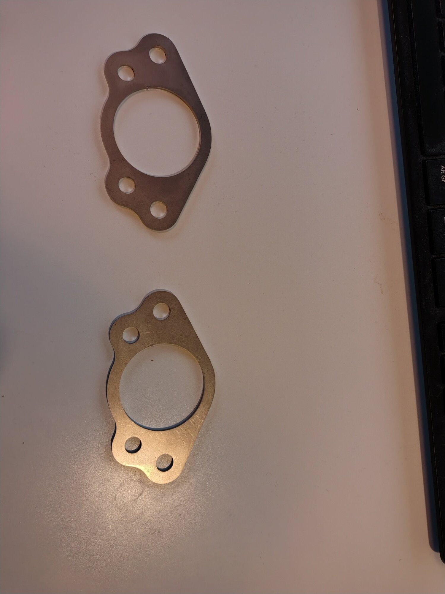

Har plockat ur GT-instrumentet ur bilen och siktar på en besiktningsinstrumentering så länge har köp lite signallampor utan led, behöver köpa en enkel tankmätare och en cykel hastighetsmätare. Fick ett par stödringar till mina luftfilter laserskurna i rostfritt av Runes svets i Mariestad.
Nä det var ett bra pris Fredrik fick både ritning och step för säkerhets skull. 🙂 känner dom sen förut och dom gör alltid jättefina jobb

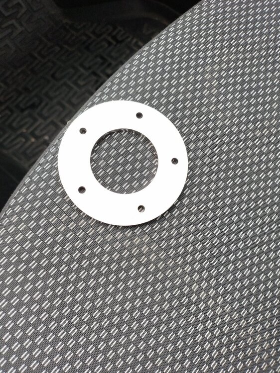

Blev en ny tankgivare då den gamla var helt kortsluten och då behövdes en ny fläns. Samma leveratör som sist
