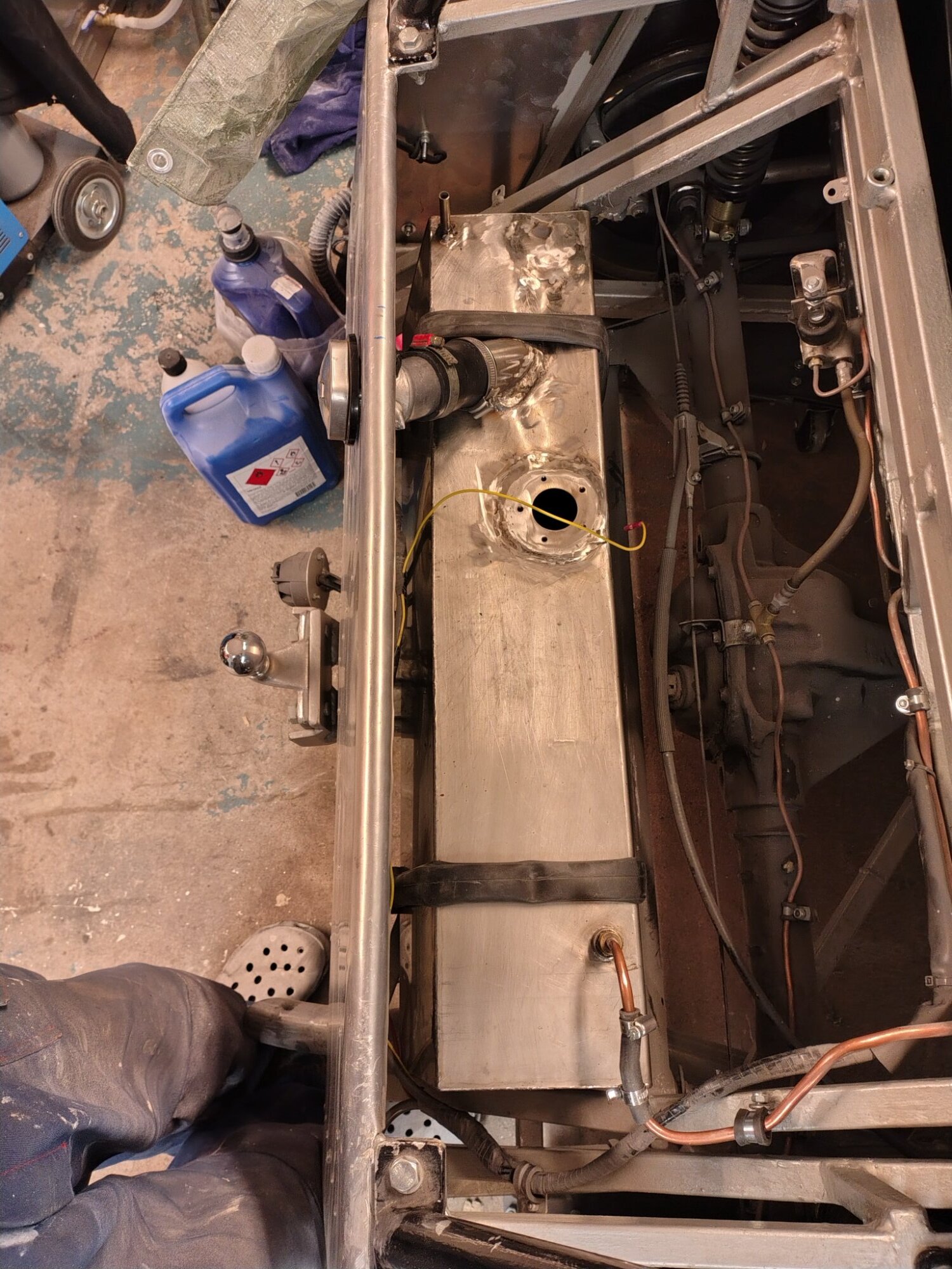

Efter lite målande av köksluckor och lite begravningar så har jag äntligen grejat lite med bygget igen. Byggt om tanken och fått den på plats.

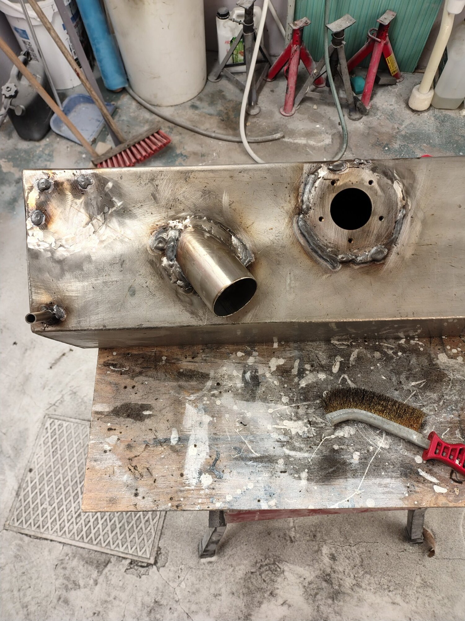

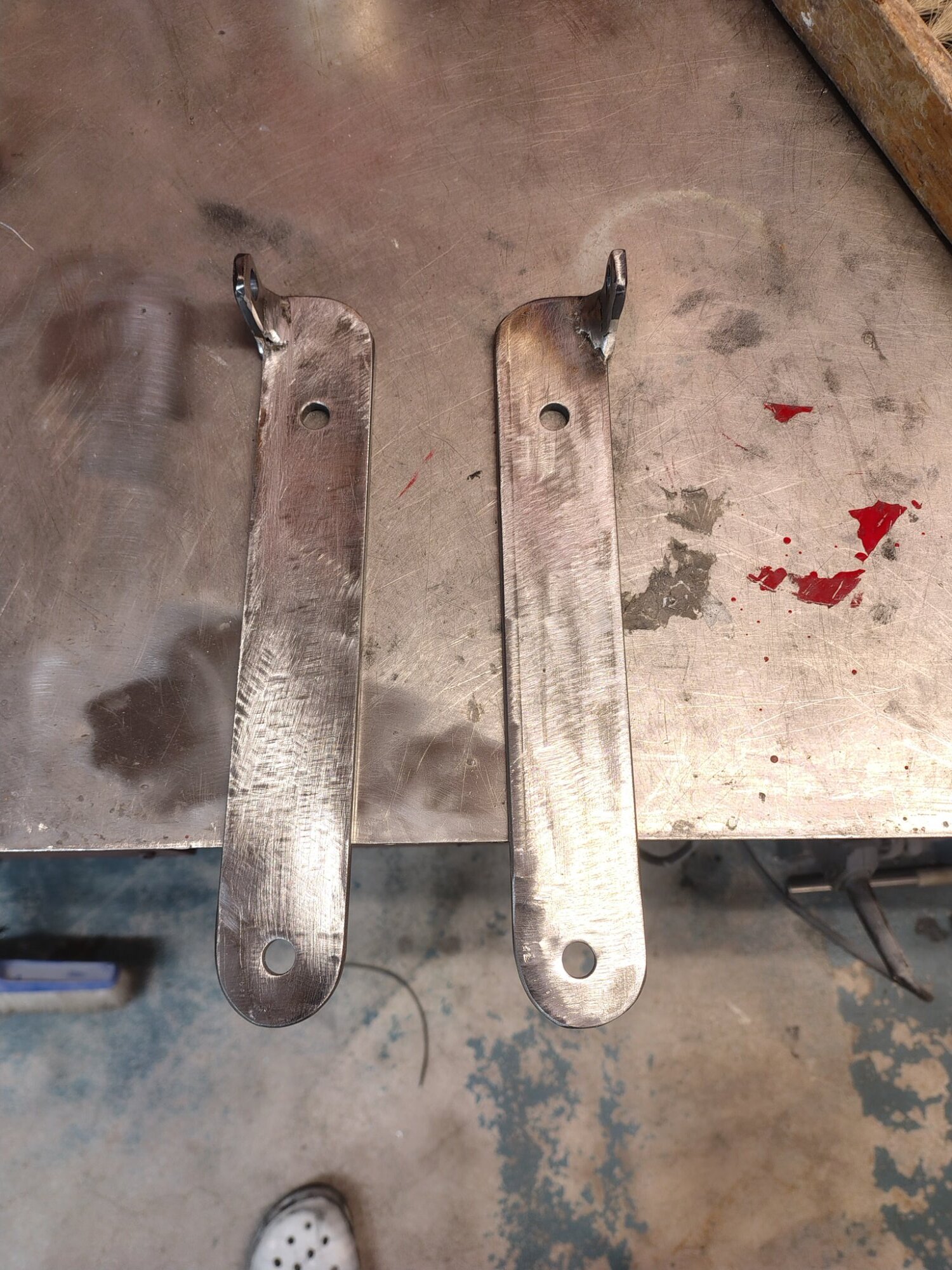

Nedan länge sen jag svetsade så det gick så där
Slipat och tillbaka i bilen

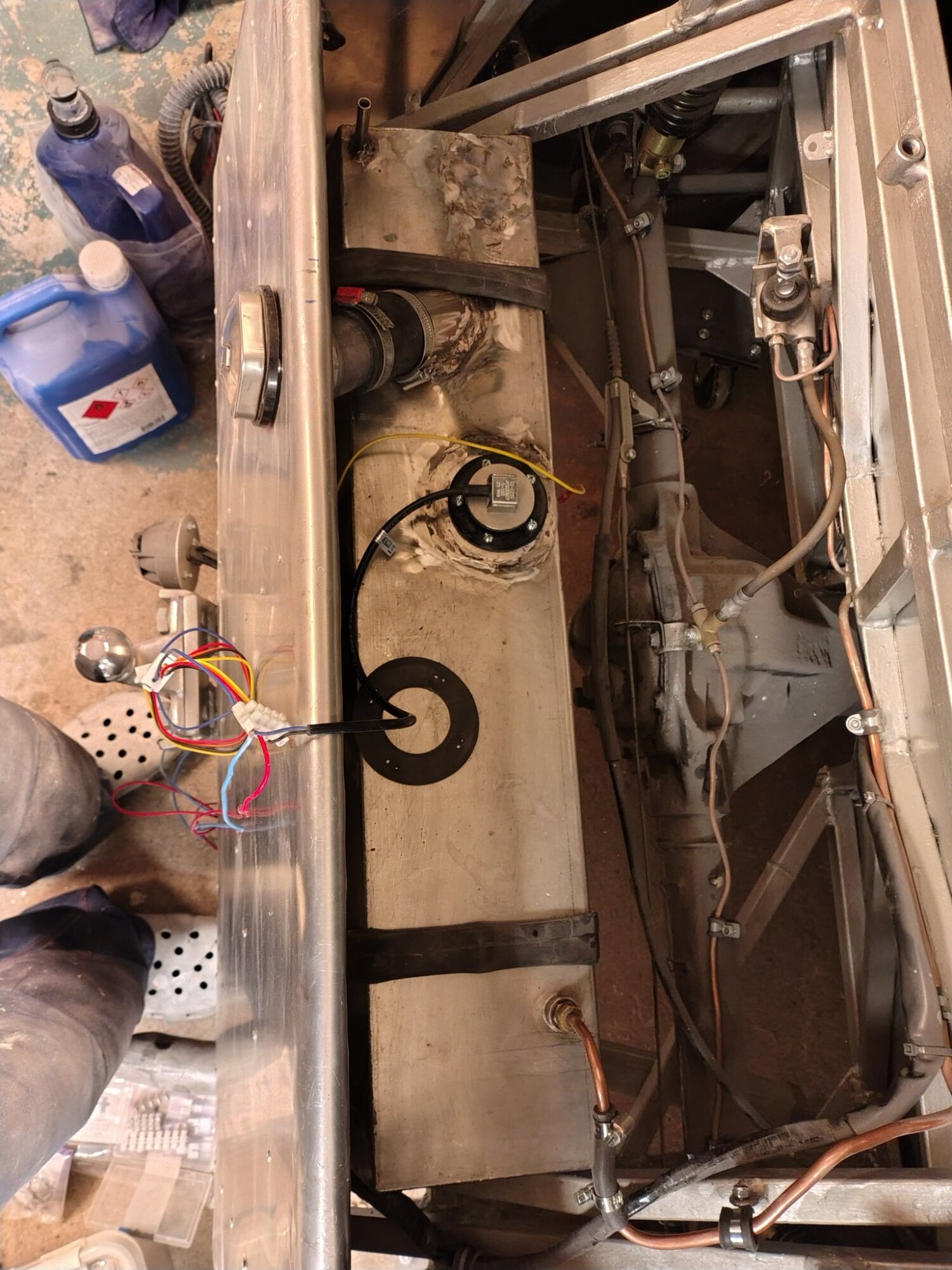

Bränslegivare monterad

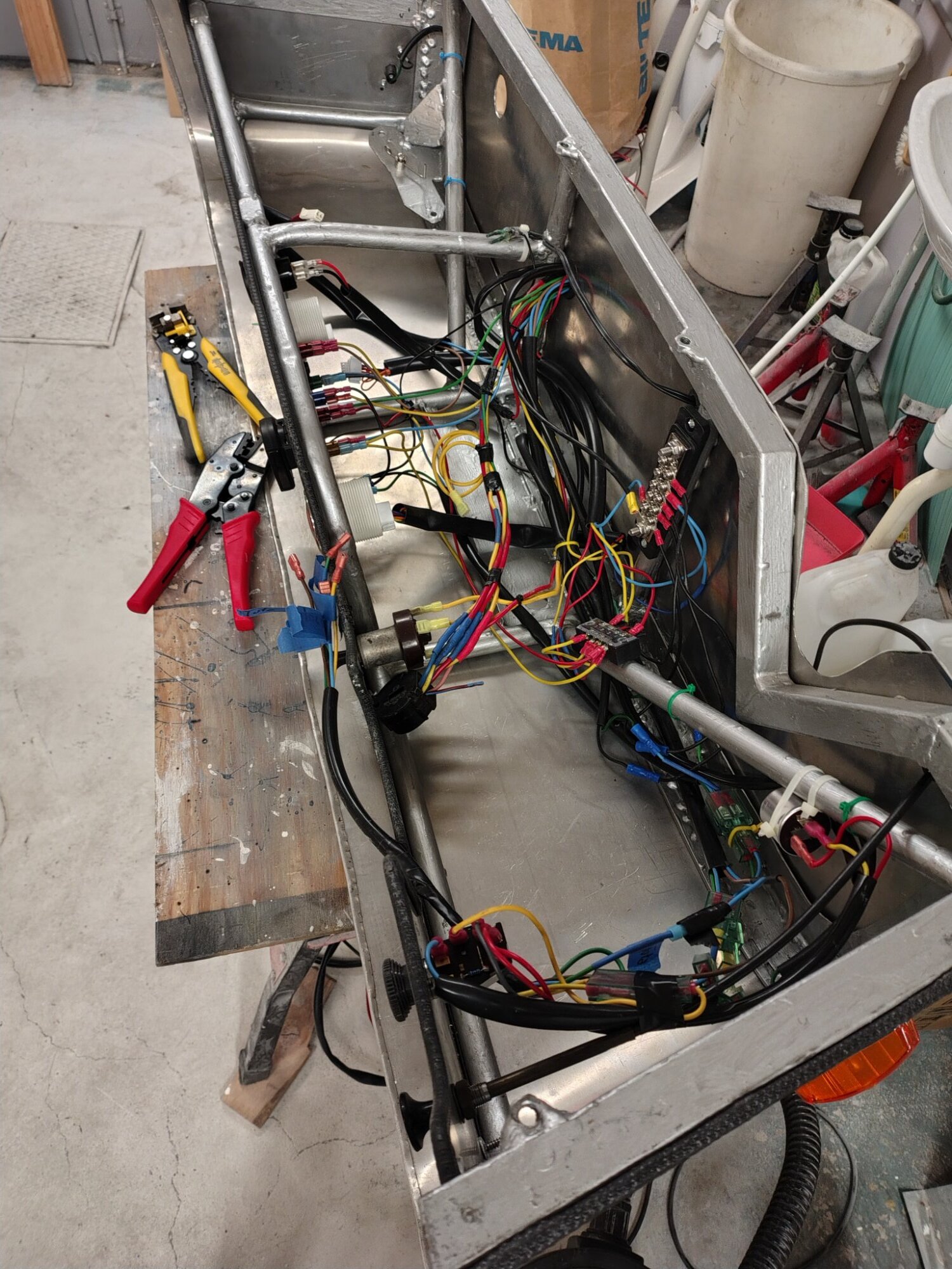

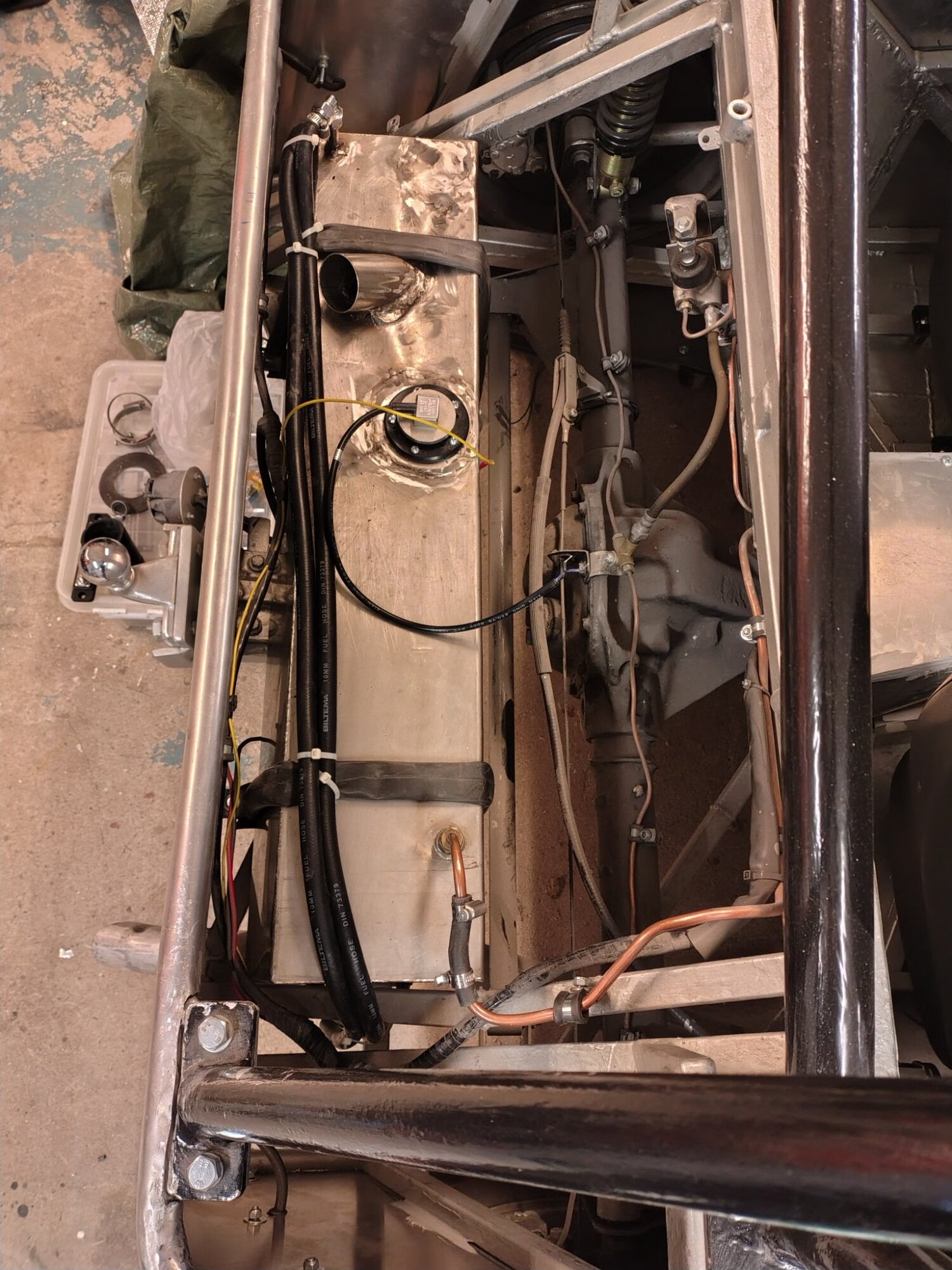

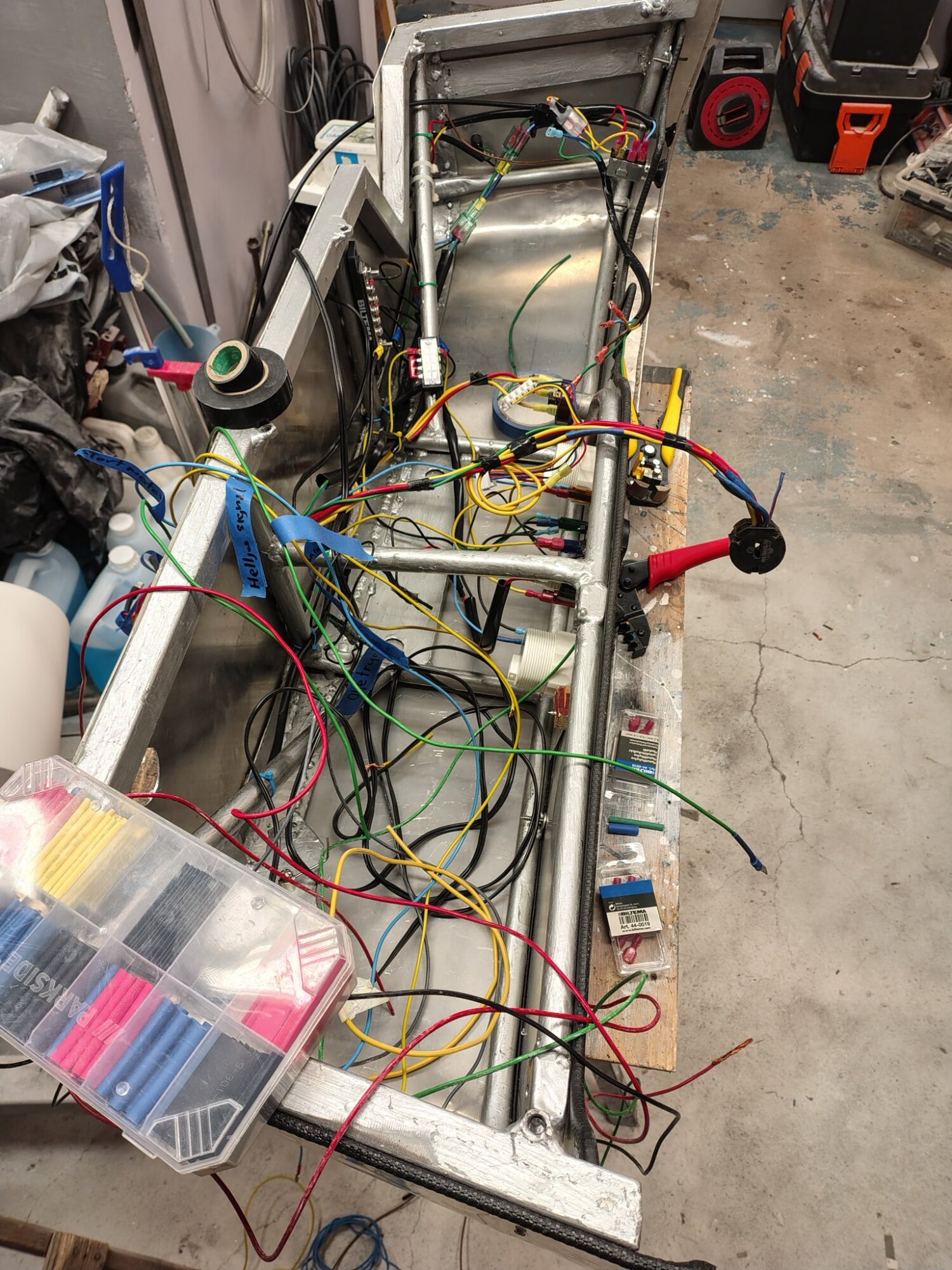

Har varit lite klent med byggande nu ett tag, men idag har jag haft lite tid. Färdig med tankgrejerna så när som på inkoppling av den nya givaren.
Har fått det ganska klart med instrumenteringen.

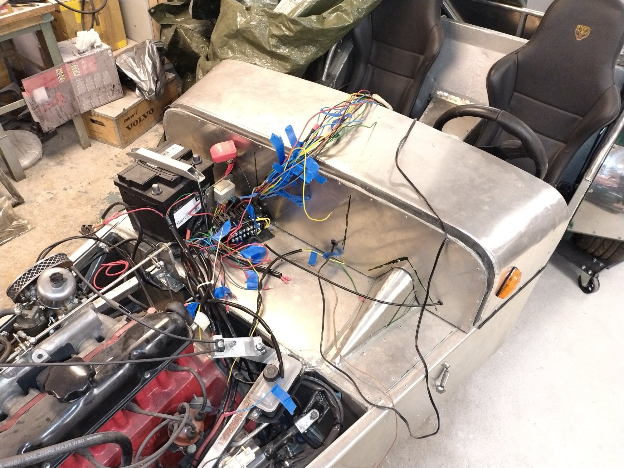

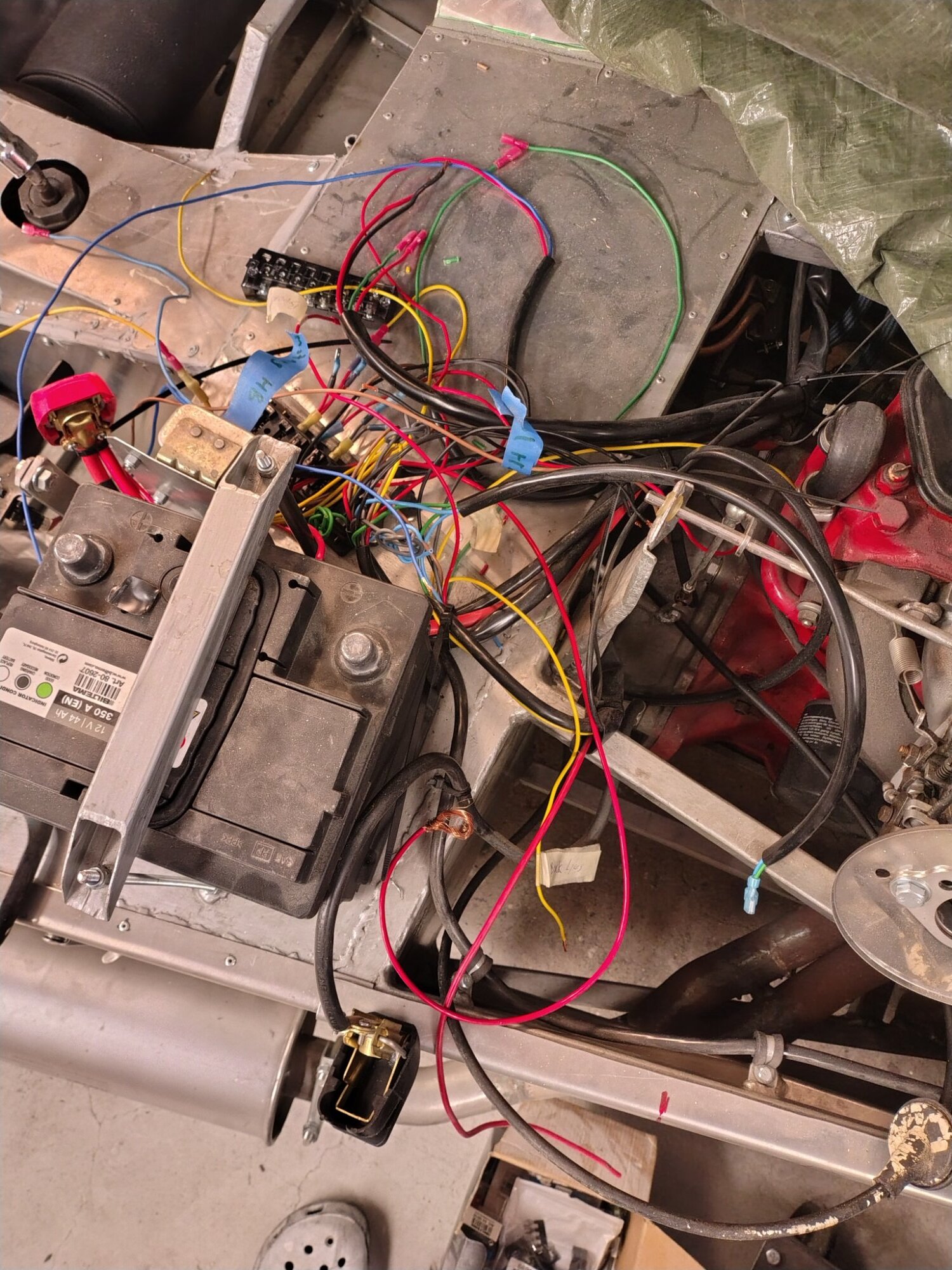

Ser värre ut än det är ska koppla tank och temperatur mätarna så är lådan klar.
Nästa grej blir att röja upp där alla kablar tittar fram.

Tankventilation klar, instrumentlåda klar säkringpanel ombyggd.

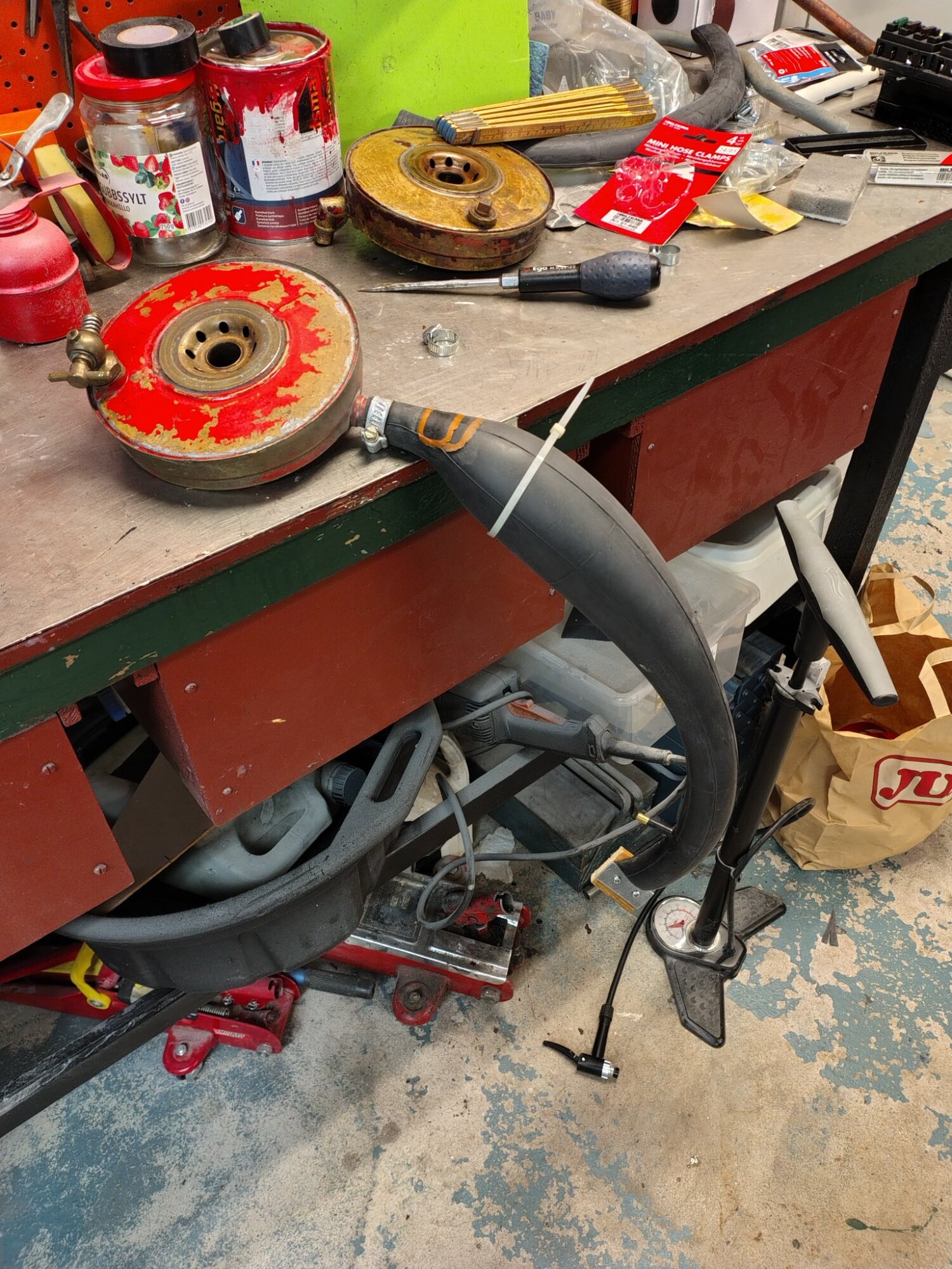

Startade ett litet sido projekt täthetsprovning av oljekylare har två gamla och en helt ny tyvärr passar dom bara B20 eller möjligtvis nån sen variant av B18, Får väl bygga den där 2.1 l B20'n lite tidigare än jag tänkt mig 🙂 hoppas buntbandet sitter kvar i morgon bitti !

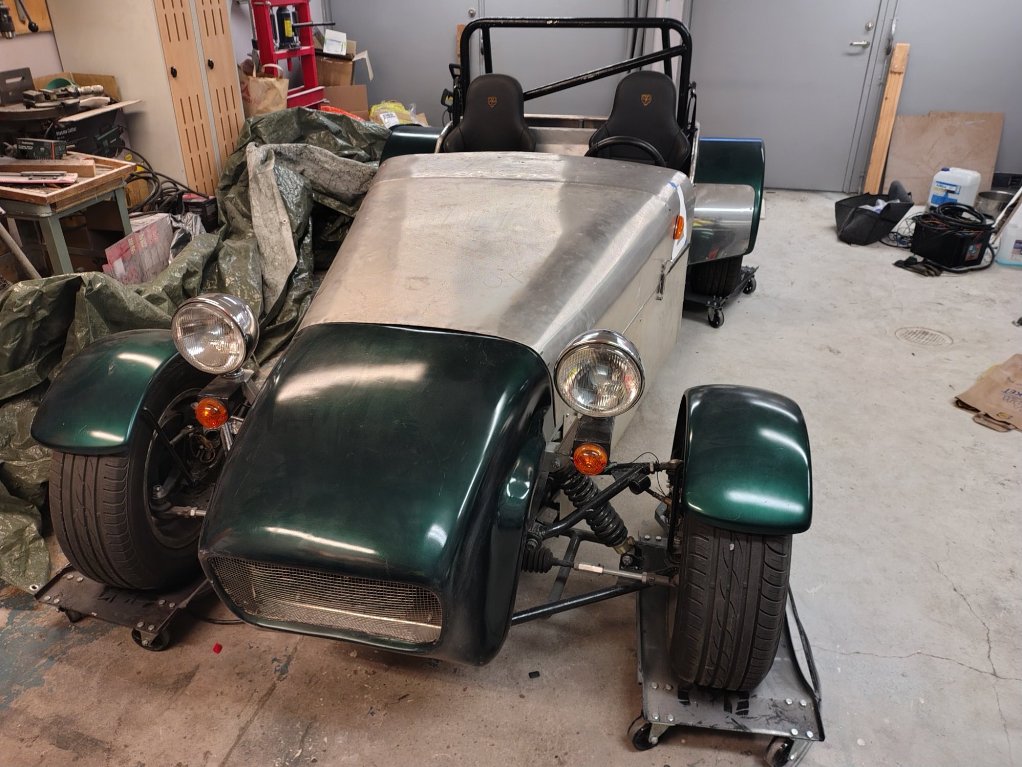

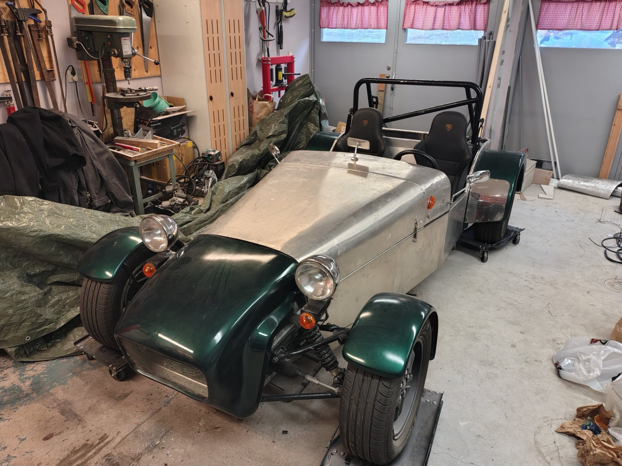

Nu funkar allt som behövs, ska bara få dit nummerskylt belysning och sidospeglar

De sista fästena som monteras tillsammans med sidospeglarna, sen är det dags för SFRO2, fästena ska få ett lager Chrome lack i morgon.

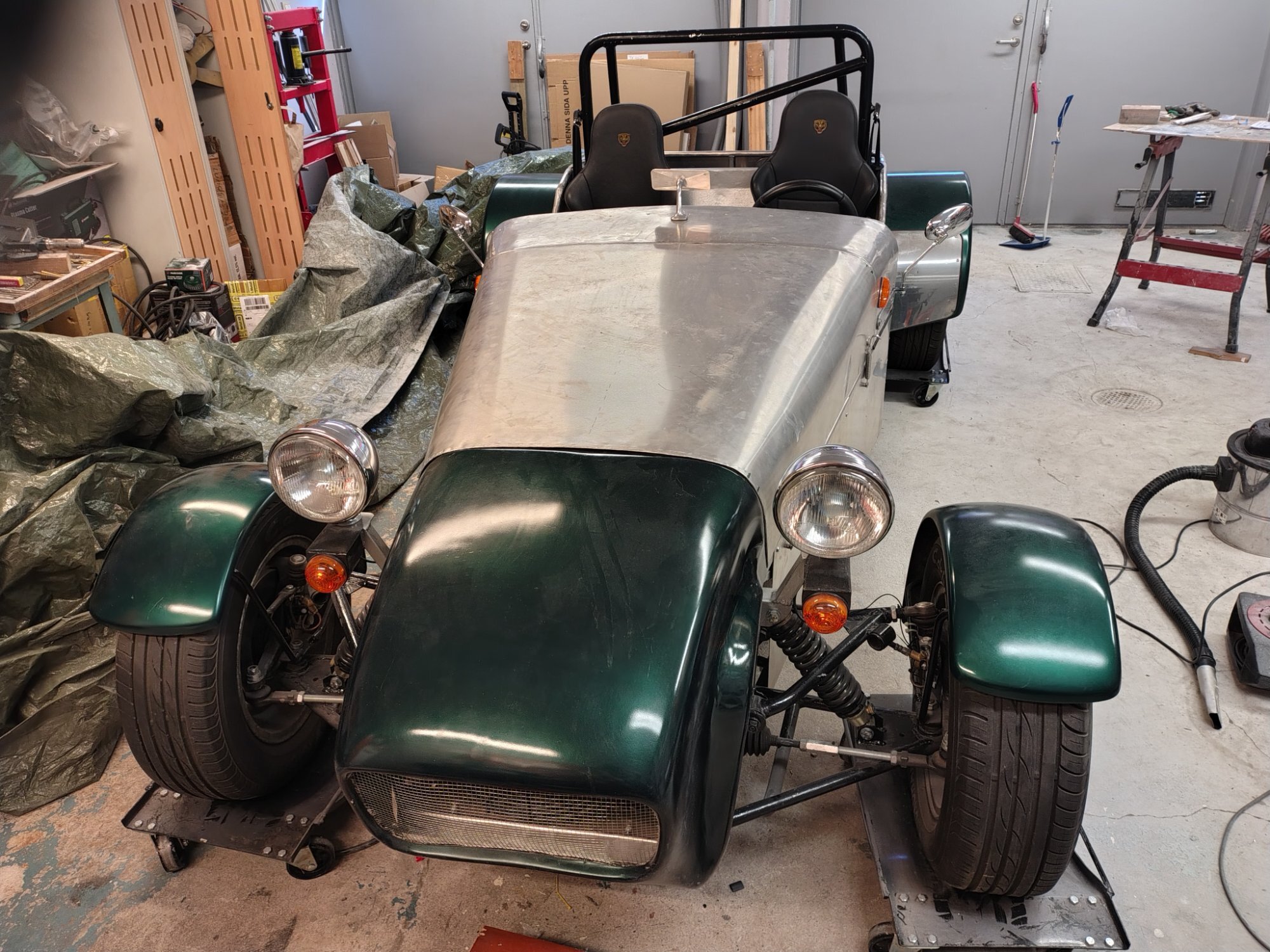

Med backspeglar och limmad hastighetsmagnet på hjulet, kanske får sätta dit en motvikt.IMG_20260403_111550154_HDR.thumb.jpg.fb75f9ff3a30f5275dcd7b2507343366.jpg
Japp, Glad Påsk på er alla bilbyggare ! Nu behövs bara ett nytt batteri Biltema batteriet har bara suttit och väntat men det tålde det tydligen inte så nu blir det ett Jula batteri i stället 🙂

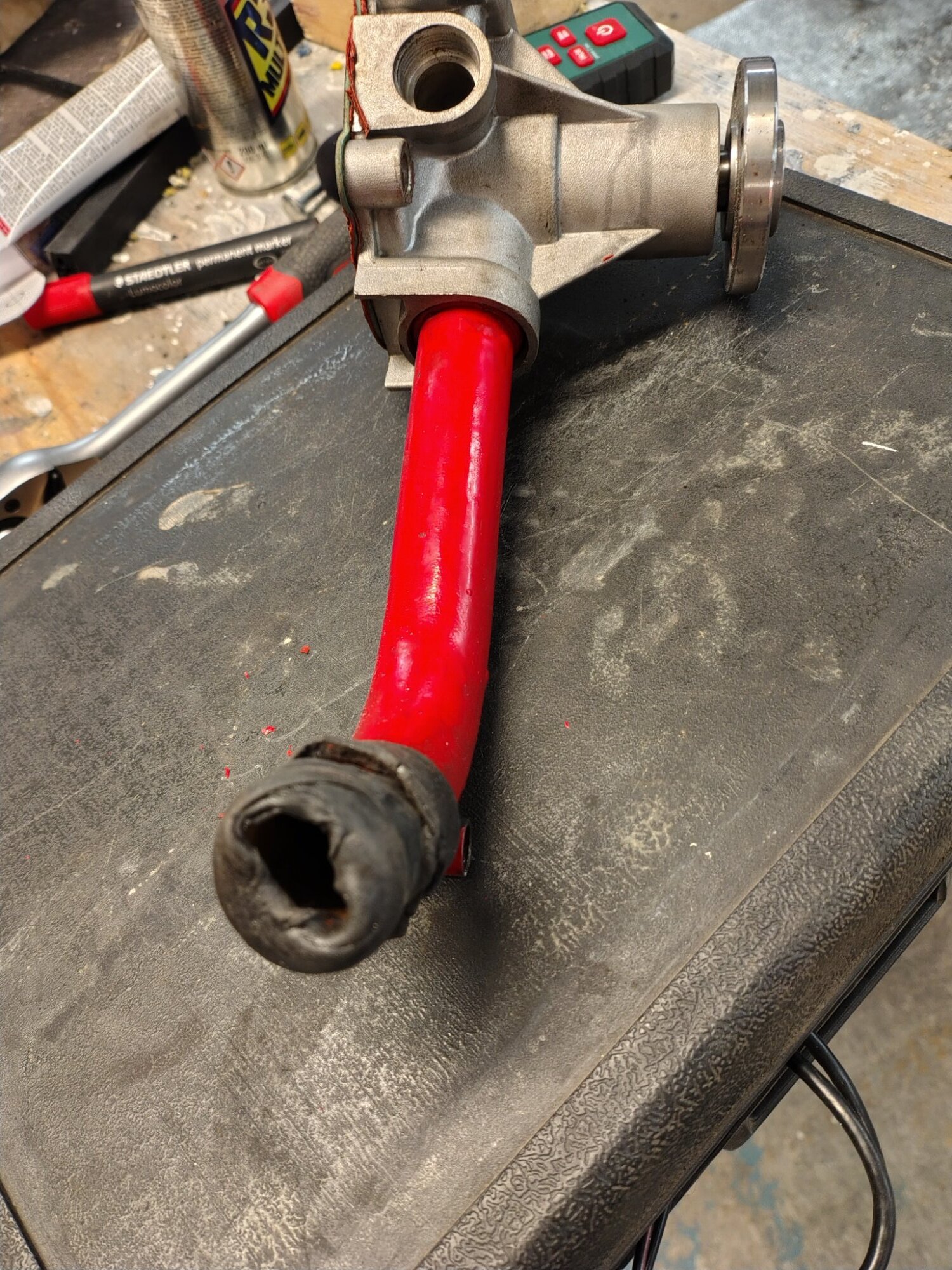

Jag gav upp och bestämde mig för att byta vattenpumpen när lossat den och tog bort den nedre slangen så upptäckte jag att vulktejpen jag lindat på röret för att det skulle passa mot slangen, hade med hjälp av värme och kraft från slangklämman, flutit iväg förbi änden på röret och sen dragit ihop sig där. Flödet var strypt till mindre än hälften tack vare det. Hade en annan pump som såg fräschare ut så nu åkte den på. Låter silikonet härda i natt så blir det prov i morgon. 😀

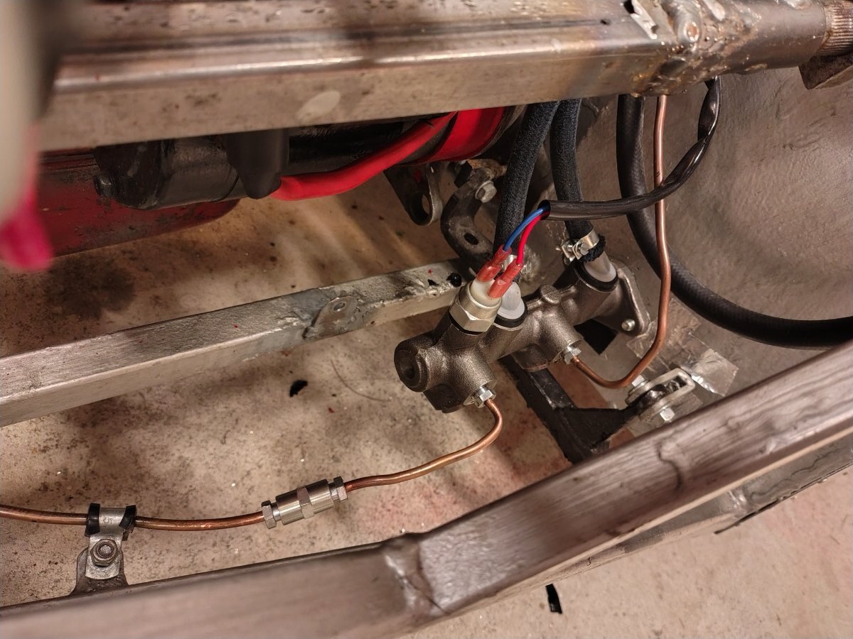

Halloj ! Nu kan jag meddela att bromsproblemen  var inte dåligt luftat som jag trodde på bandagen och inte heller hjälpte det med att byta till en väldigt lätt fjäder i reducerventilen. Det som fixade det hela var att skifta kretsarna så att fram anslöts till sekundärkolven diam 15,9 och bak till primärkolven diam 22,2 mm
Jag får tyvärr meddela att det funkade inte riktigt tillfredställade vid besiktningen så tillbaka till ruta 1,5 med mina bromsar.
Suck ! Nästa steg är byte till rak borrad huvudbromscylinder det säger alla att det ska funka
Edited by Kjelland28
  • Sad 3
Byte pågår och som vanligt så är det mått problem gamla huvudbromscylindern diam 40,8 nya 41,5 och gick inte i, så blir att slipa upp och sen göra en täck /förstärkningsplagg till torpeden. Skam den som ger sig.😀IMG_20260909_115851443_HDR.thumb.jpg.36ab5c045aeea88ac71982ff253c31a2.jpg
