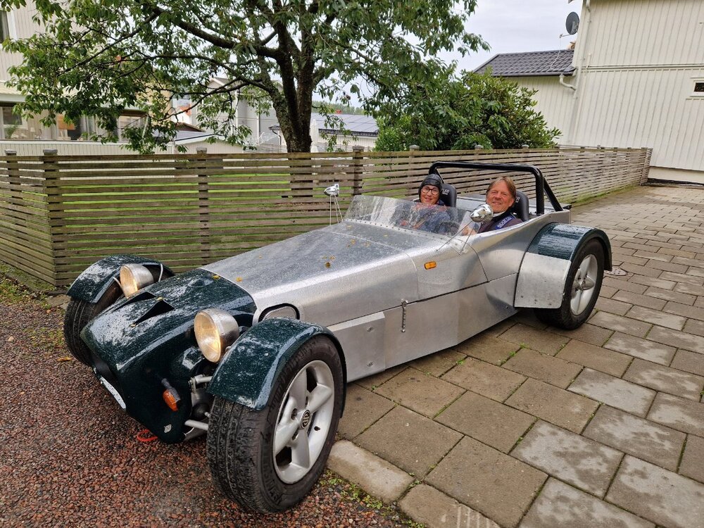

  6. Äntligen är våren här! Premiär igår, tyvärr glömde jag att ta kort. Hittade ett från ifjol istället. Inte ofta man har chansen att köra "mätaren ut"! 😉
