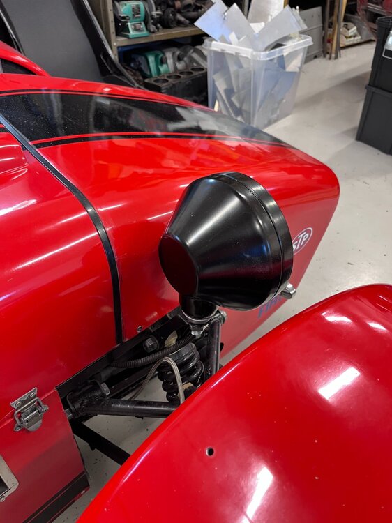

Kjelland28 Posted April 5, 2022 Posted April 5, 2022 Den här linsen är från caterhamparts jag tycker mig se 012a i glaset är det en ok märkning ? Quote
therealpinto Posted April 5, 2022 Posted April 5, 2022 Nej, inte om det verkligen är vad som står. 1 är som sagt blinkers fram, 2 blinkers bak (och så kan det vara a efter, 1a, 2a). Tyvärr är det också så att man inte alltid får det som är på bilden heller 😞 Gustaf Quote

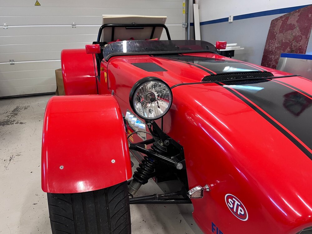

pacman Posted September 24, 2025 Posted September 24, 2025 Mina gamla traktorlampor började bli brända i reflektorn vilket gav diffus ljusbild enligt bilprovningen. Jag tittade runt länge för att hitta något prisvärt och snyggt med rätt märkning. Fastnade till slut för dessa runda 161mm från Ojanperä. 990SEK + frakt för 2 lampor. https://ojanpera.se/produkt/st89013/straalkastare-rund-h4-161mm-botten-monterad/ Perfekt storlek för min bil och ljusbilden är riktigt bra. 4 Quote
