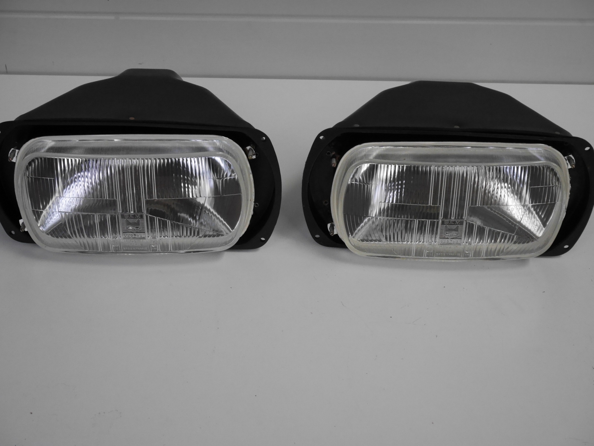

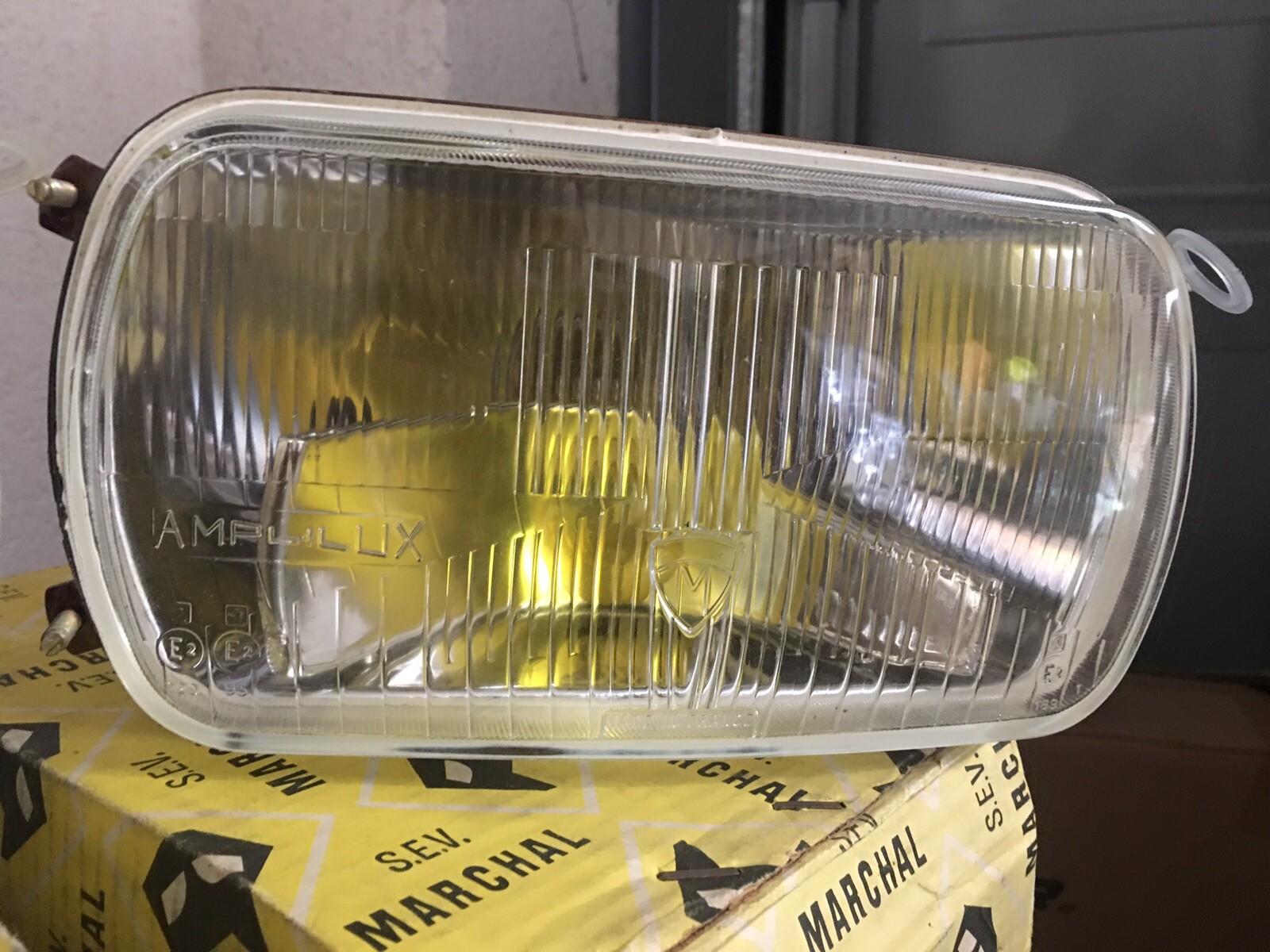

swedishGT40 Posted February 4, 2021 Author Share Posted February 4, 2021 (edited) Börjat kika på lite belysning, och hittade marchal enheter man kan köpa. Men blir lite fundersam när det är en extra reflektor och gul lampa i huset, är det inbyggd blinkers i dem, eller varför ser dem så udda ut? Hittade en annan uppsättning som är bekräftat för körning på rätt sida vägen för oss, håller på o kollar om dom har rätt märkning också, men ser bra ut (vet ej pris än) Edited February 4, 2021 by swedishGT40 Quote Link to comment Share on other sites More sharing options...
sorin Posted February 4, 2021 Share Posted February 4, 2021 Dalhems har denna om den passar . Hel/halvljus utan blinkers https://dalhems.com/sv/p/4aa1bd64e6544769af08a4c800f26442/framlampa--stralkastare-55x8-sealed-beam-helhalvljus // Sorin Quote Link to comment Share on other sites More sharing options...
Anders Bergner Posted February 4, 2021 Share Posted February 4, 2021 Renault 12 är också ett alternativ att söka på och det finns lite olika leverantörer och utföranden som kanske funkar. Har inte kollat vilka som har rätt märkning. https://www.ebay.com/itm/2-Phare-Optique-Renault-10-12-15-16-R16-Front-light-Headlamp-Scheinwerfer-faro/124391634741?_trkparms=aid%3D1110006%26algo%3DHOMESPLICE.SIM%26ao%3D1%26asc%3D225086%26meid%3D30eb40eb0f2142b9addad3c5fd4a6604%26pid%3D100036%26rk%3D1%26rkt%3D12%26sd%3D392854597101%26itm%3D124391634741%26pmt%3D0%26noa%3D1%26pg%3D2047675%26algv%3DDefaultOrganic&_trksid=p2047675.c100036.m2109 Quote Link to comment Share on other sites More sharing options...
swedishGT40 Posted February 4, 2021 Author Share Posted February 4, 2021 3 timmar sedan, sorin sade: Dalhems har denna om den passar . Hel/halvljus utan blinkers https://dalhems.com/sv/p/4aa1bd64e6544769af08a4c800f26442/framlampa--stralkastare-55x8-sealed-beam-helhalvljus // Sorin Tyvärr fel typ och storlek för GT40, men ändå bra tips o pris 👍 2 timmar sedan, Anders Bergner sade: Renault 12 är också ett alternativ att söka på och det finns lite olika leverantörer och utföranden som kanske funkar. Har inte kollat vilka som har rätt märkning. https://www.ebay.com/itm/2-Phare-Optique-Renault-10-12-15-16-R16-Front-light-Headlamp-Scheinwerfer-faro/124391634741?_trkparms=aid%3D1110006%26algo%3DHOMESPLICE.SIM%26ao%3D1%26asc%3D225086%26meid%3D30eb40eb0f2142b9addad3c5fd4a6604%26pid%3D100036%26rk%3D1%26rkt%3D12%26sd%3D392854597101%26itm%3D124391634741%26pmt%3D0%26noa%3D1%26pg%3D2047675%26algv%3DDefaultOrganic&_trksid=p2047675.c100036.m2109 Detta var precis vad jag letade efter, försöker verifiera märkning och mått på linsen, så får man kanske köpa på sig en uppsättning. innan det gamla N.O.S. lagret är slut. Quote Link to comment Share on other sites More sharing options...
