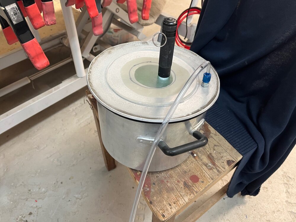

Jag kunde inte hålla mej ifrån kolfiberarbeten 😀. Nu lägger jag på kolfiber på delarna i instrumentpanelen. När jag tidigare gjort sk Skinning har jag bara rört ihop epoxi/härdare och pendlat på epoxin på ytorna. Denna gången provade att göra lite annorlunda. Blandade epoxin som vanligt sedan satte jag in epoxiblandningen i min vacuumkammare i ca 15 minuter för att dra ut luften som jag tillfört när jag blandade, sedan lät jag epoxin rinna ut på objekten för att till sist försiktigt jämna till och se till att alla ytor var täckta med epoxi med hjälp av penseln. Det blev väldigt mycket bättre inga synbara bubblor på objekten, så här ska jag alltid göra hädanefter.
