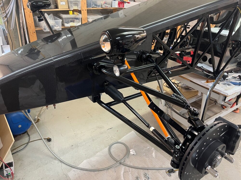

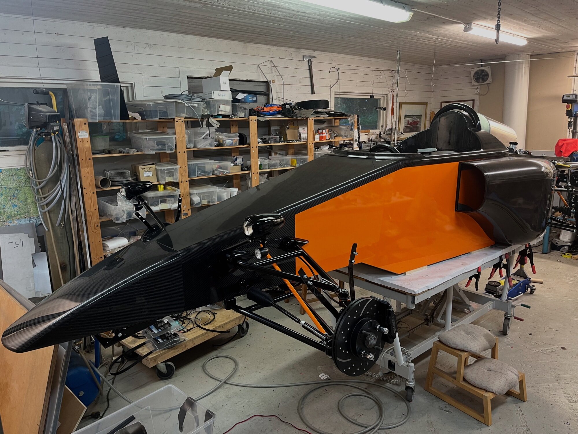

Jag har jobbat hårt senaste veckorna för att det se den komma ihop så jag tycker också det är kul. Framljusen är endast 3D printade som jag lackerade. Jag gjorde grovjobbet på dimensionering innan jag byggde min Vstorm så det är flera år sedan men kollade in dimensioneringen på andra bilar, Ariel Atom och dess kopior, Midlana, Lotus. Sedan kollade jag vad som var tillgängligt när det gäller bromsskivor och Ok, jag kör med Hi-Spec Ultralite ok och OBP huvudcylinder.
Idag hade jag tänkt ta ut bilen men så upptäckte jag lite rött vatten under bilen, smakade sött så det var definitivt glykol. Ett bakslag är det och det är mitt eget fel, en por i svetsen i ett kylvattengrenrör som jag själv hade svetsat. Tog en lite tid innan jag hittade läckan och det var bara att tömma hela kylsystemet, jag gillar inte glykol😝. Tyvärr fick jag inte tag ien svets idag så jag får fixa det på måndag. #papaya

Slutmonteringen fortsätter, det går inte lika fort som man önskar. Men det går iallafall framåt 🏎️ 😀.

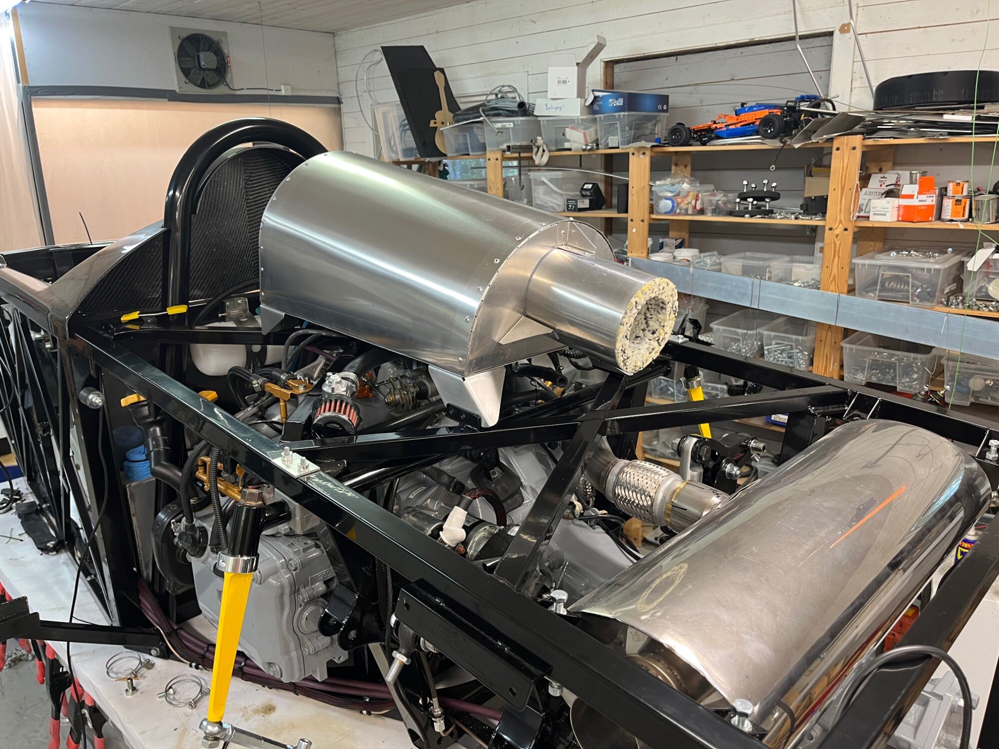

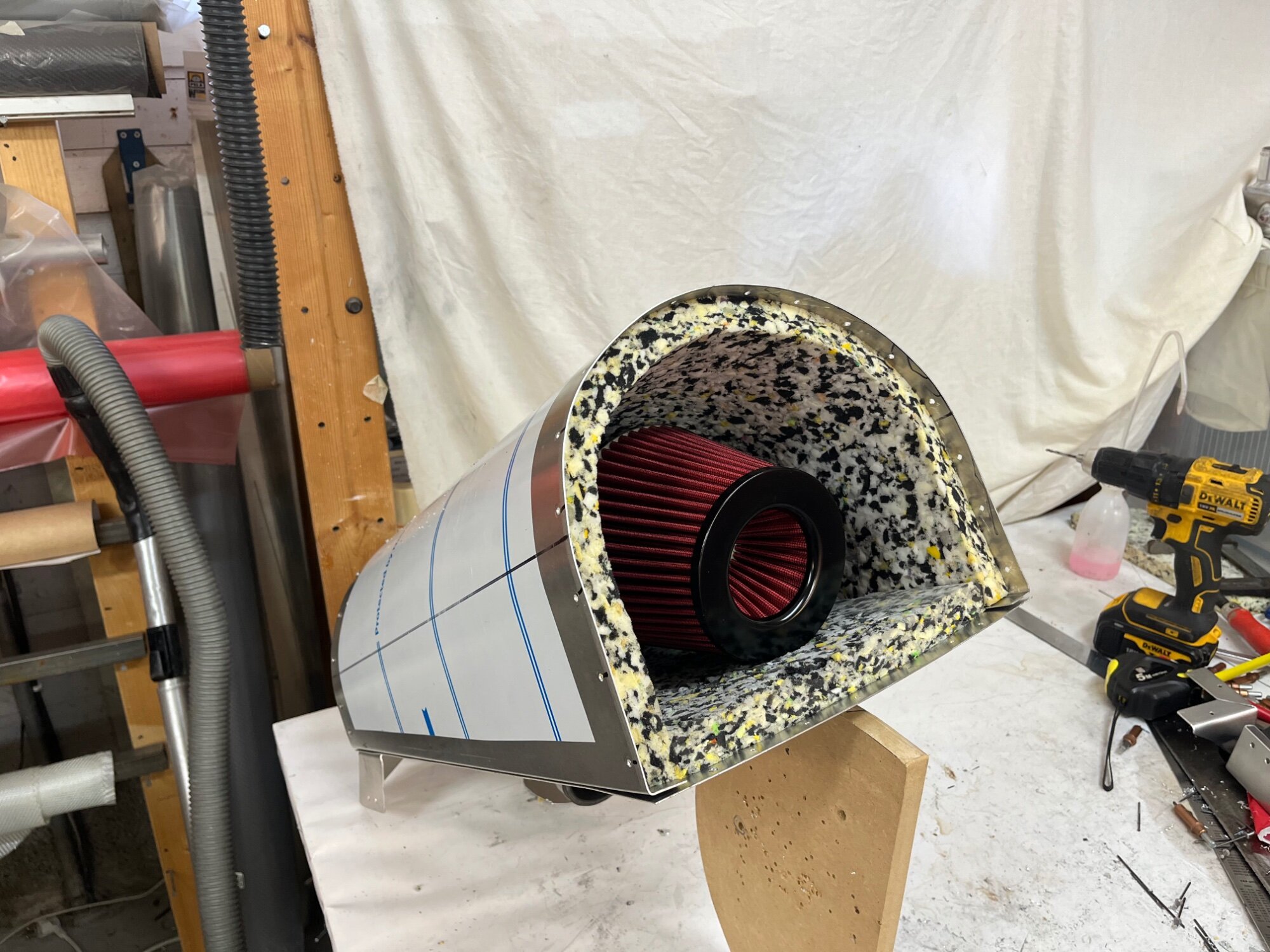

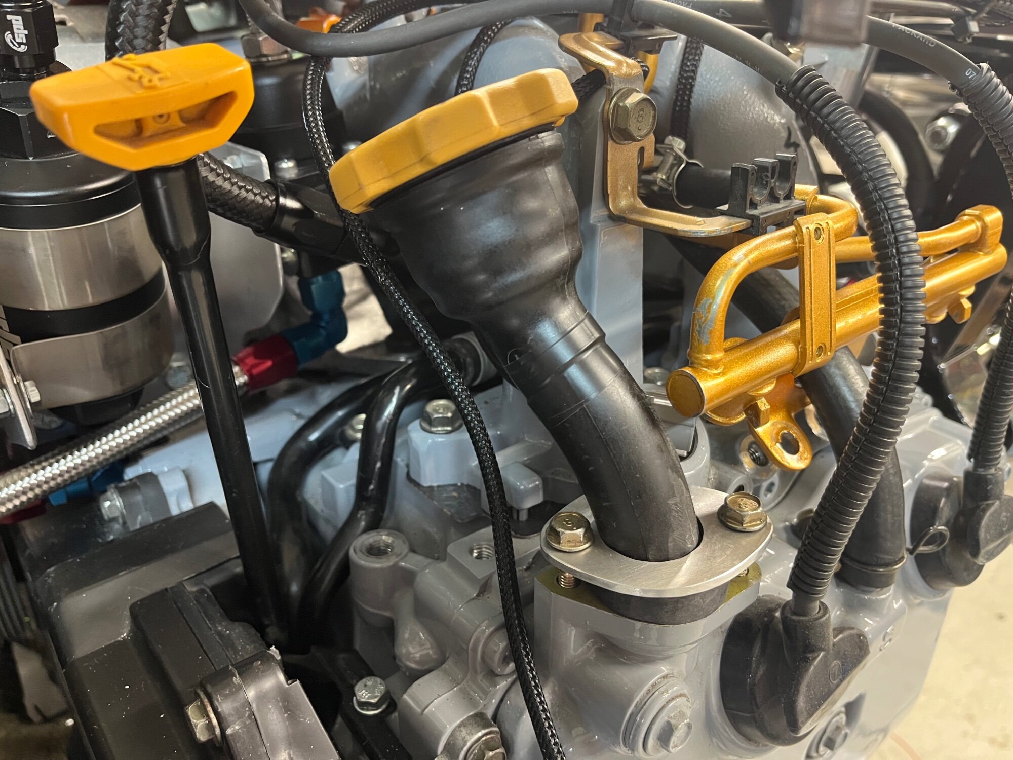

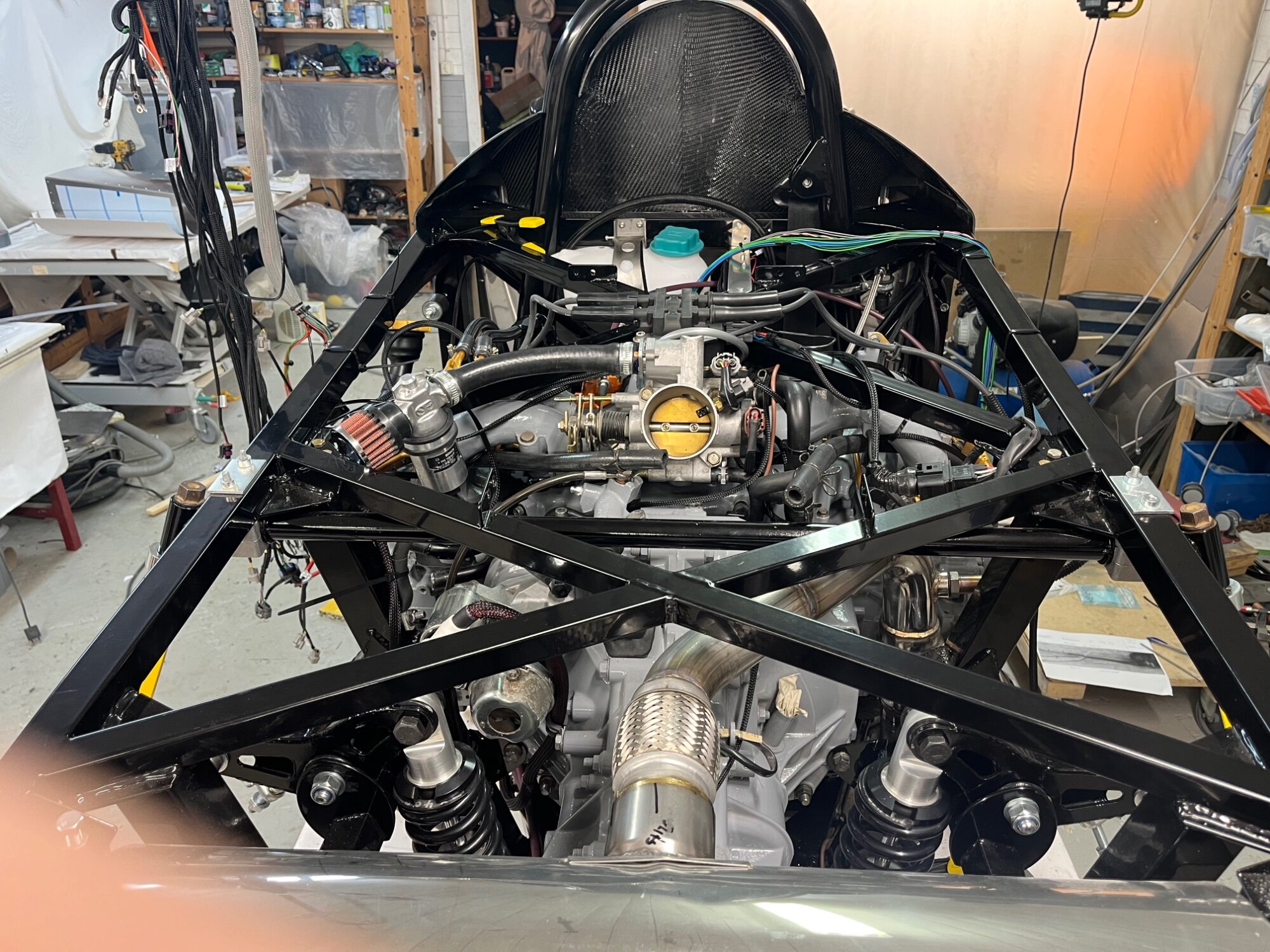

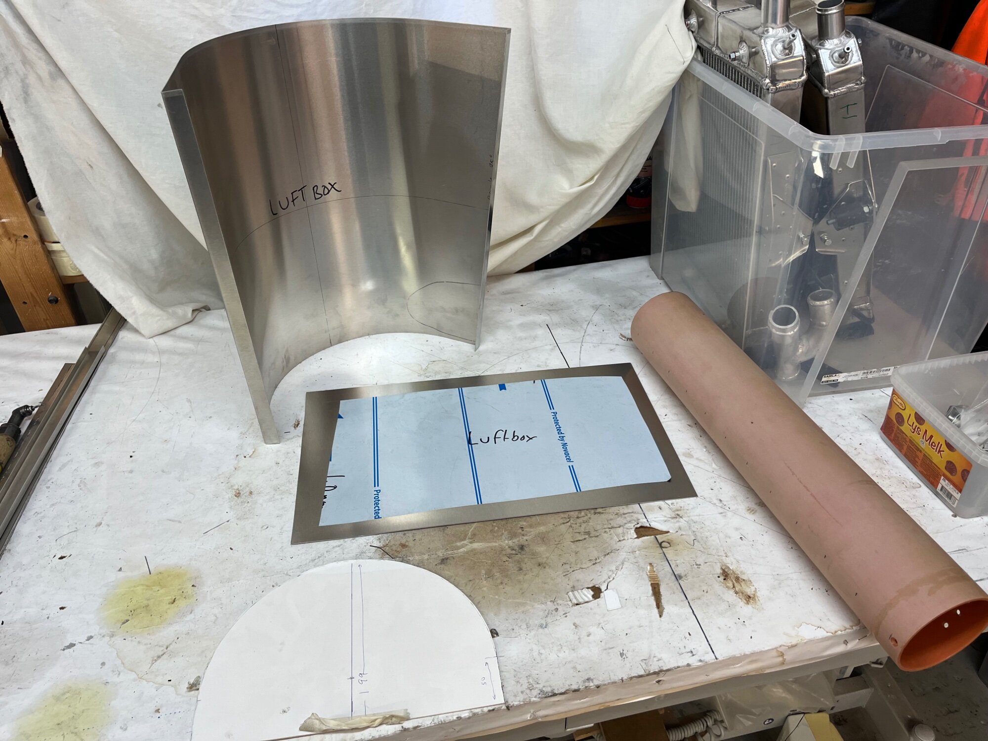

Jag startade motorn igen och märkte då att den inte gick på alla cylindrarna. Ett tändstift var blött och jag gissade att det var något strul med den cylinderns spridare. En kamrat körde mina spridare i sin testbänk och det visade sig att den aktuella spridaren läckte. Efter ultraljudtvätt i tre omgångar fungerade den som den skulle. Motor gick nu mycket bättre även om jag bara körde den i knappt 60 sekunder. Nu är det dags att installera kylarna och få lite vatten i motorn. I väntan på leveransen till BTR så byggde jag färdigt luftrenarboxen, när den var klar och på plats verkade den lite overkill i storlek. Jag hoppas att den dämpar insugljudet ordentlig. Oljepåfyllningslocket tog i ramrör så jag kapade länden och ändrade positionen lite samtidigt.
