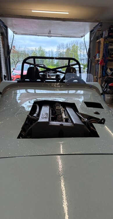

Tomas m Posted July 20, 2023 Author Posted July 20, 2023 (edited) Då regnet öste ner blev det att bygga ett lock över bakdelen. Har även dragit en slang för kalluft till insuget då insugsluften var över 30grader. Edited July 20, 2023 by Tomas m Bild 2 Quote
