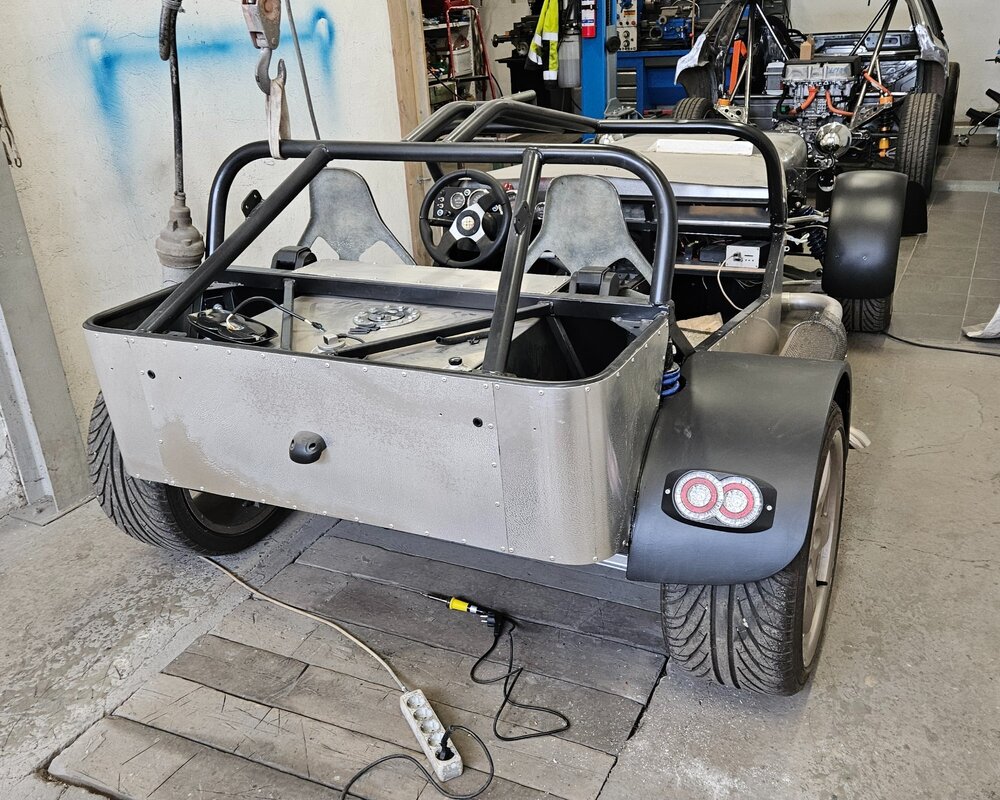

steel Posted February 3, 2025 Author Posted February 3, 2025 Satte dit skenor på passagerarsidan och kunde då göra golv under stolarna, rumpan stack ner för långt förut, av aluminiumplåtar. Här syns också golvsäkningen vid pedalerna. Körde en bit idag, väldigt halt -4 grader och bara is. Mappade lite i autotune, går bättre och bättre. Tyvärr trycker den ur sig kylarvatten vid expansionskärlet, fattar inte varför. Har satt ett Volvo 240 kärl med slangen undertill ner till kylarreturen och klena slangen till kylaren där påfyllning är. Men expansionskärlet fylls och trycker ur sig vattnet. Idag sprack lilla slangen mellan kylare och expansionskärl? Det enda som är kvar är på med skärmarna och noskon samt flytta ut belysning bak till skärmarna. Bakljusen klarade inte kravet om 40 cm från ytterkant. Sedan funkar inte alla mätare, tankgivare och temp. Osäker på hastighetsmätare. Mvh Pär 2 Quote

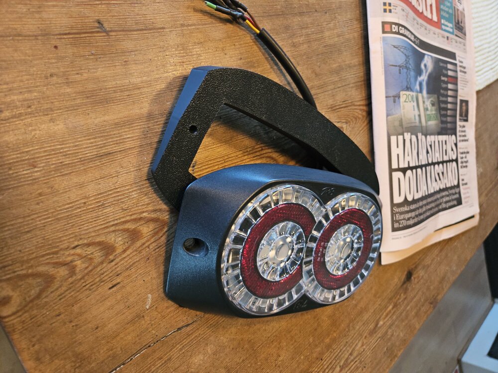

steel Posted April 21 Author Posted April 21 Lyckades 3D printa ramar till bakljusen för bättre passning mot bakskärmarna. Fick dit bakskärmarna med utflyttade lysen med ramar. Blir bred. 2 Quote

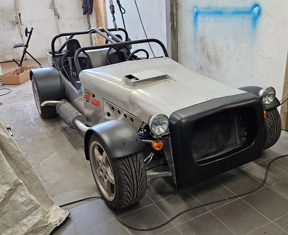

steel Posted April 22 Author Posted April 22 Nu är bilen klar 😀 Måste dock hitta nån som kan mappa Megasquirt MS3 V3, har kollat med PPF i Avesta, de ville inte. Har några andra trådar att dra i. Får inte till tomgången. Går hyfsat förutom det. 2 Quote

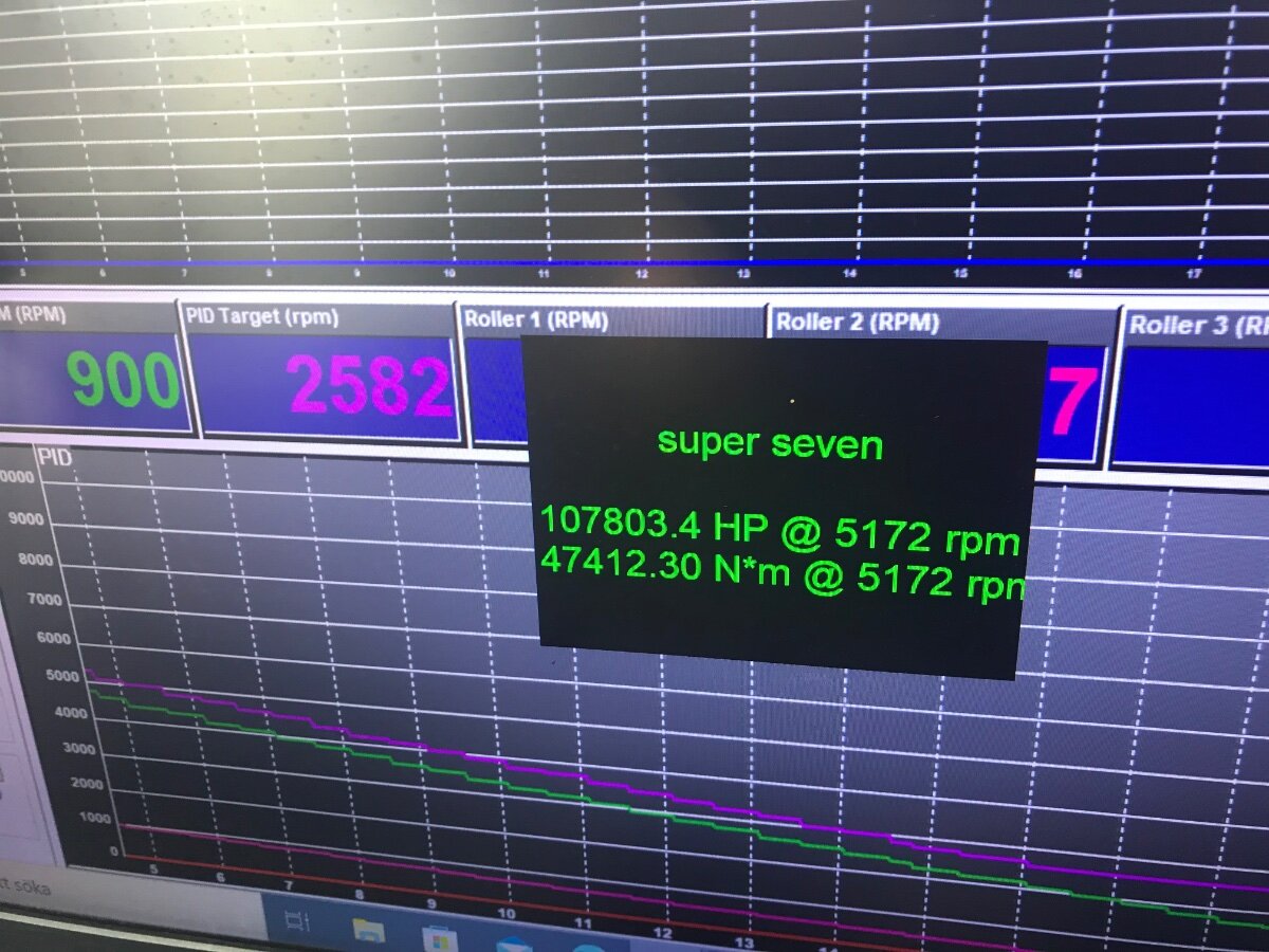

steel Posted September 23 Author Posted September 23 (edited) Nu har SuperV8:an blivit mappad: 20260923_142330.mp4 238 hk 4500 varv och 390Nm 4000 varv ! Edited September 24 by steel 5 Quote
