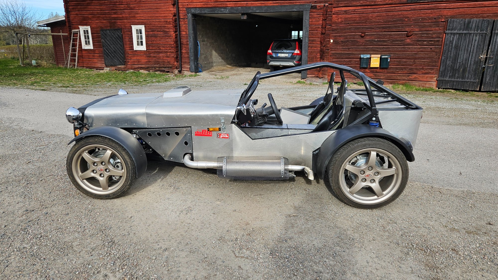

  10. SuperV8:an är nu godkänd vid registrerings och kontrollbesiktning. Dessutom fick den TB12F ! Blir lika lycklig varje gång man går i mål med ett sånt här projekt. Stort tack till SFRO och alla supportrar som gör detta möjligt😃👍 Motorn går väldigt bra med Injepro systemet. Blev några hästar till. Nu är den parkerad i garaget. Några smågrejer ska filas på inför våren och värmen 🌞
