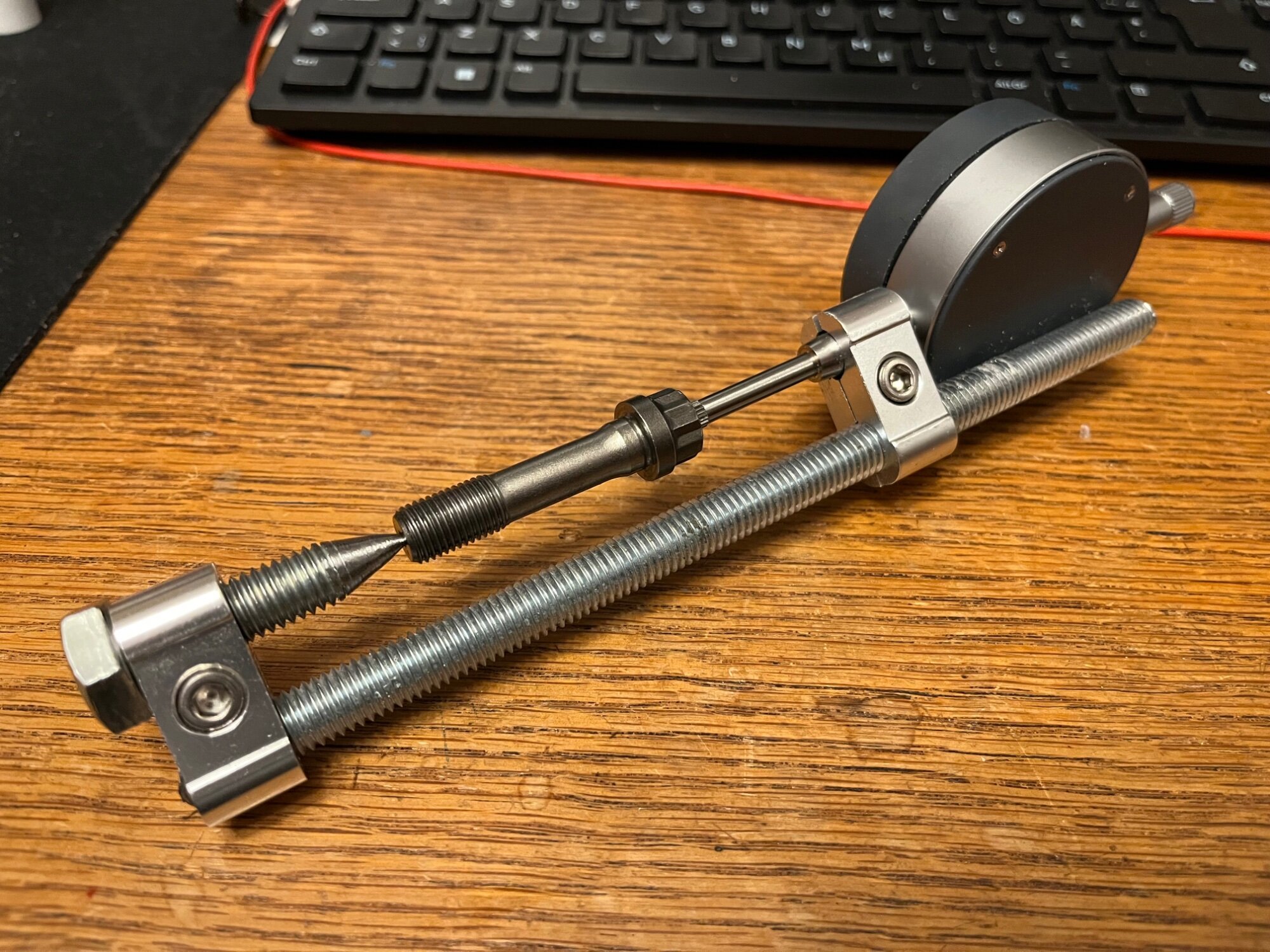

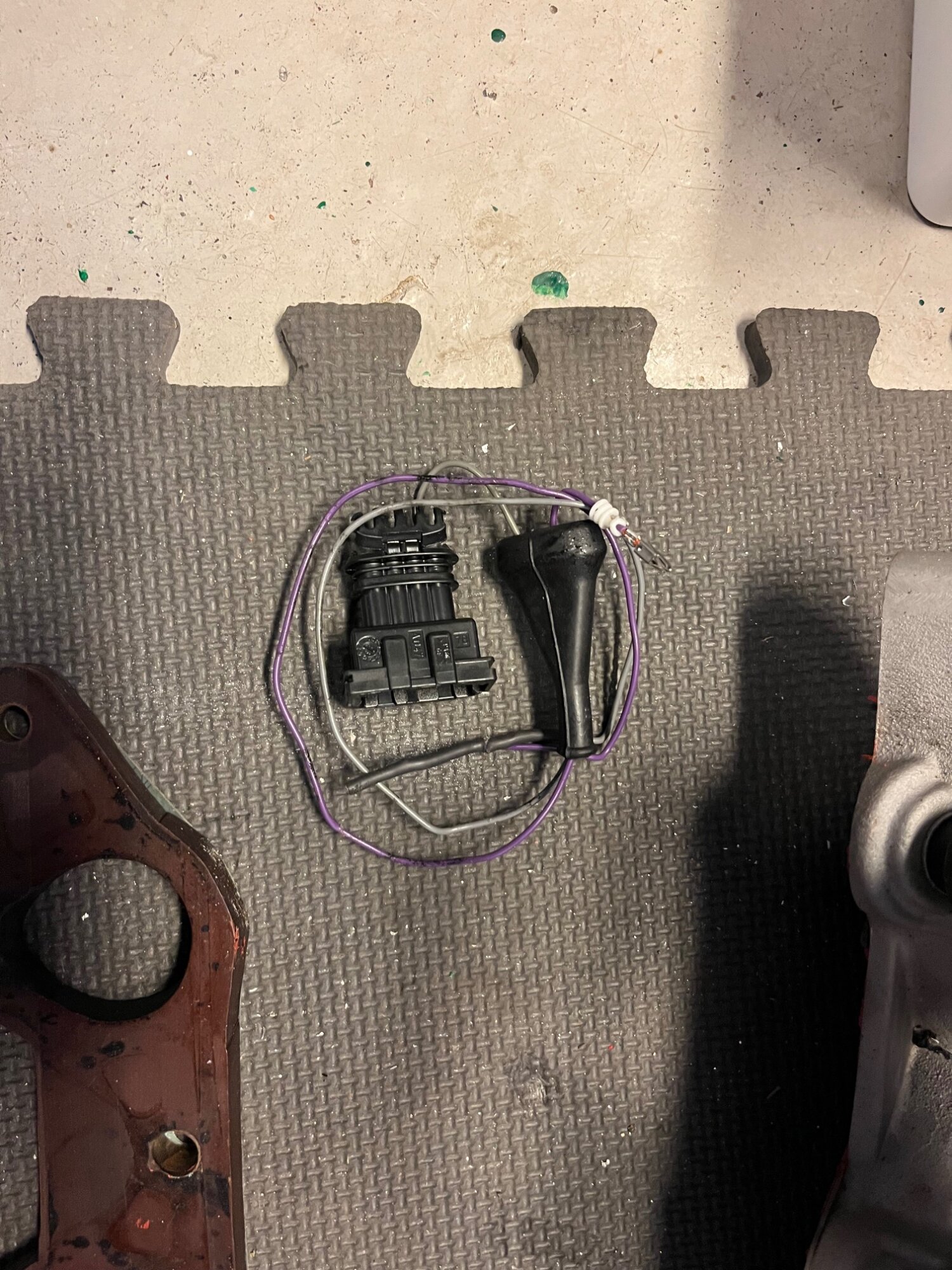

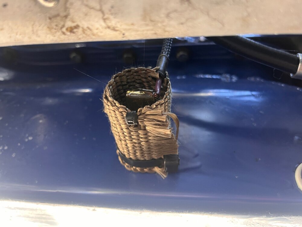

Konstaterade att det nog bara är att bygga en egen. Lite m10 pinbult jag hade liggande och några billiga tändkabelklammor så ser det ut så här. Största utmaningen är att huvudet på matklockan är lite för runt så det ör utmanande att hitta minsta måttet. den hade nog gärna fått vara lite lättare också… /T
- 1 reply
- 2

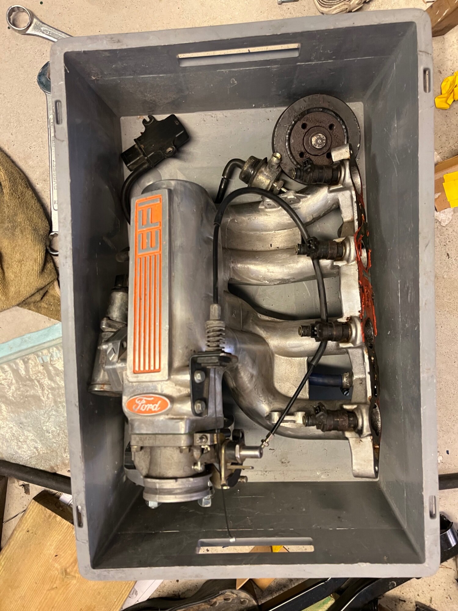

Motor, topplock, ventilkåpa, sump, insug och svänghjulskåpa målade. Passade på att montera ny anti skrammel bussning till kopplings gaffeln och byta utgående packbox på växellådan. Jag har försökt hitta vikten på en Ford Typ 9 svänghjulskåpa i gjutjärn, min är lite kapad och väger 7,25 kg. Var förbi posten idag och hämtade ett paket från Lettland, efter en hel del rengöring, slipning och ett lager färg ser den ut så här; Äldre versionen av oljeavskiljare till vevhusventilationen.

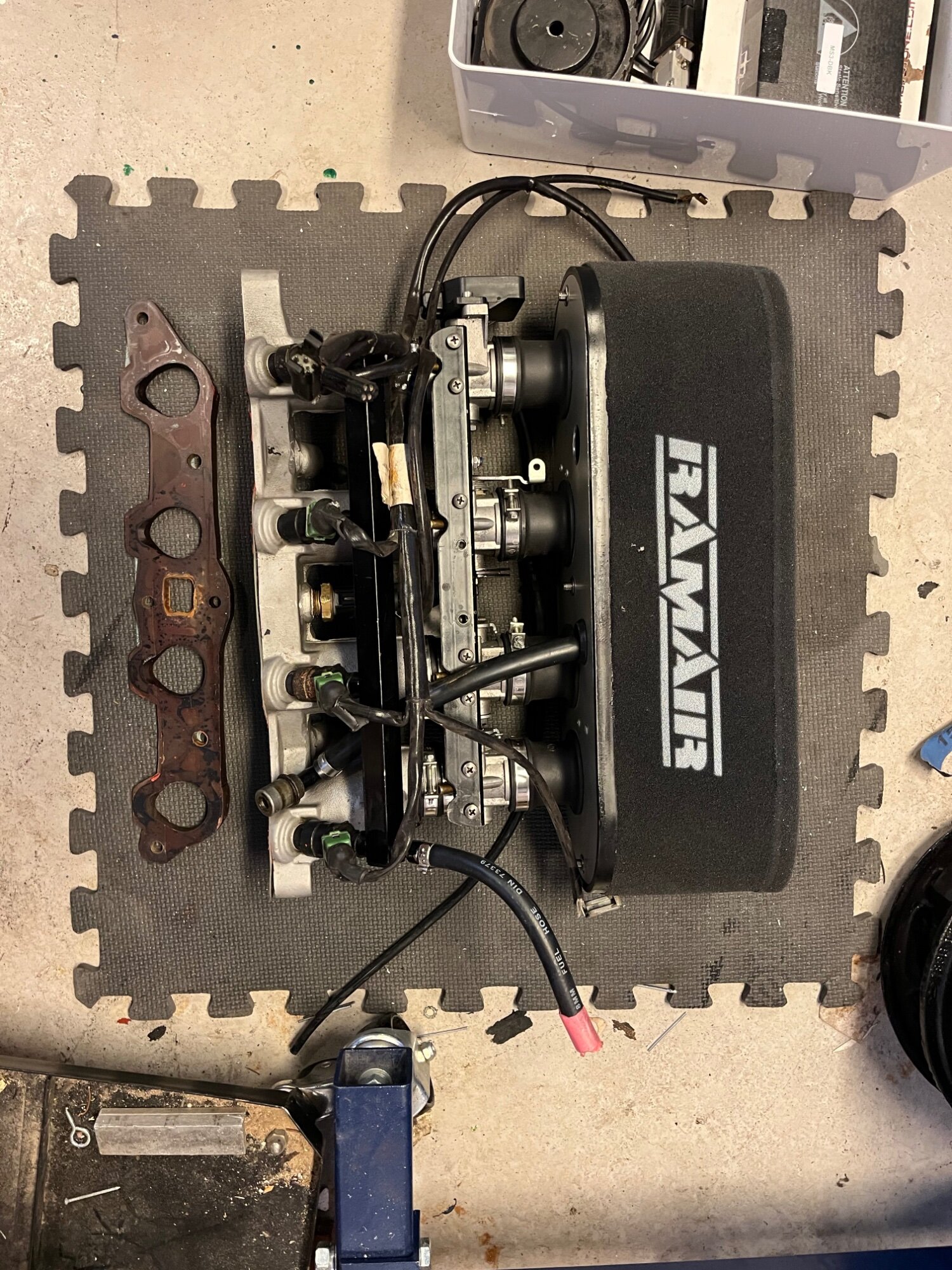

Har jobbat på med fuel rail. Kapat av utloppsröret och gängat det hålet till 1/8 NPT. Borrat hål i gaveln och gängat även det med 1/8 NPT, inte säker på att jag har tillräckligt med gods men chansar på det, får löda på en svets utter om det inte blev tätt. Hårdlödde på nya öglor och kapade bort det gamla.

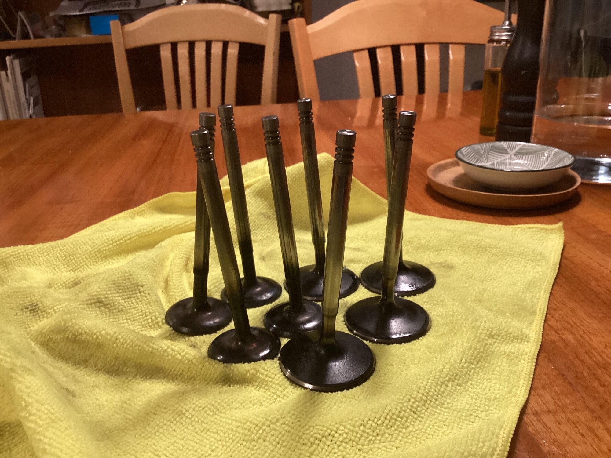

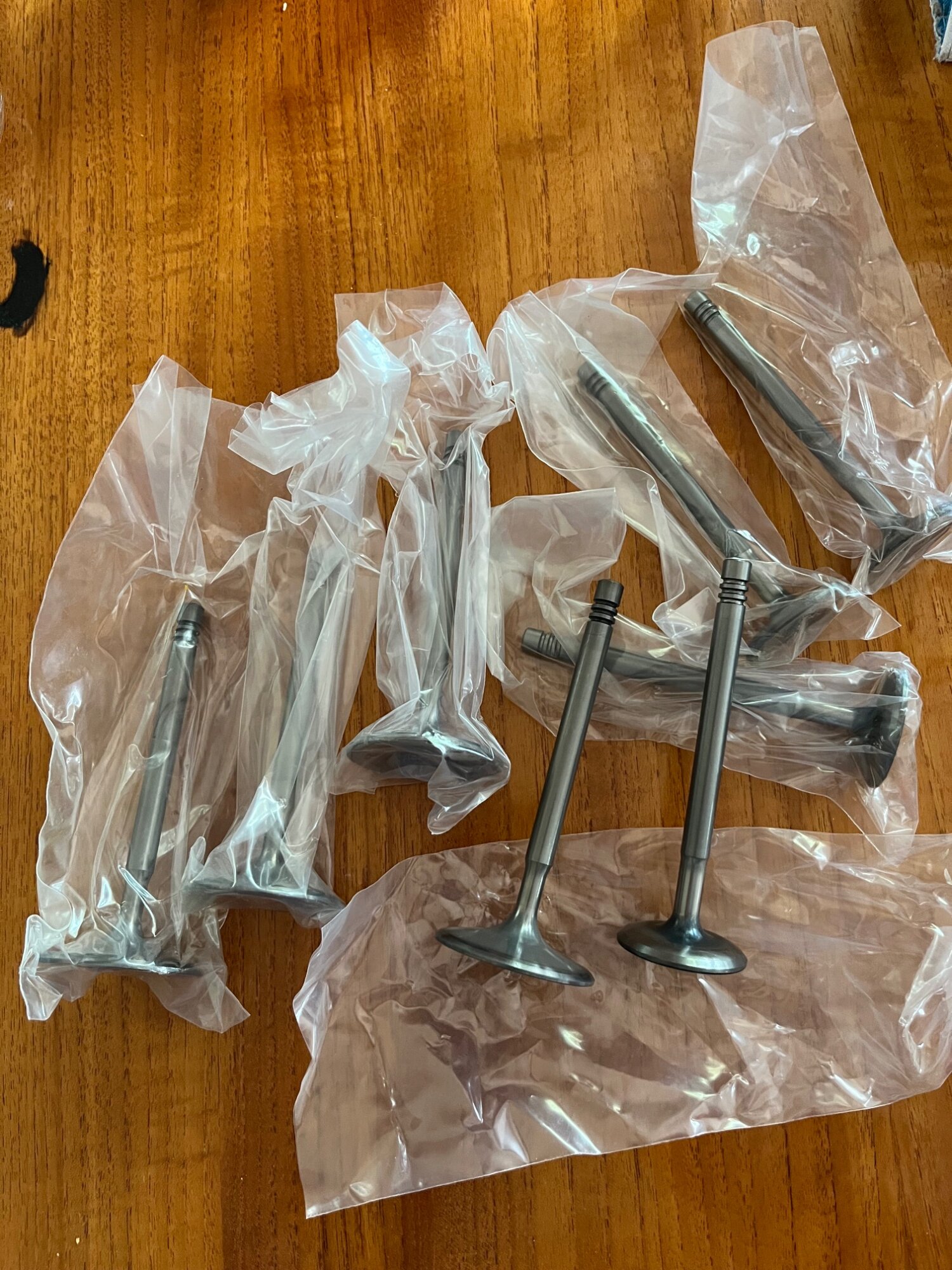

Har torrbyggt motor, kolvarna ska svarvas av 0,92 mm Har också tagit mod till mig och tagit fram MIGen Det blir bra mycket mer insug än förra versionen. Kvar att göra: Fila och lacka förlängningarna till spjällen Måla insuget Ordna in/utlopp på fuel rail, samt konsoler att hålla fast + måla Infästning trottelwire Returfjäder Plasta luftfilterbas Jag som tänkte att jag var nästan klar… 😜

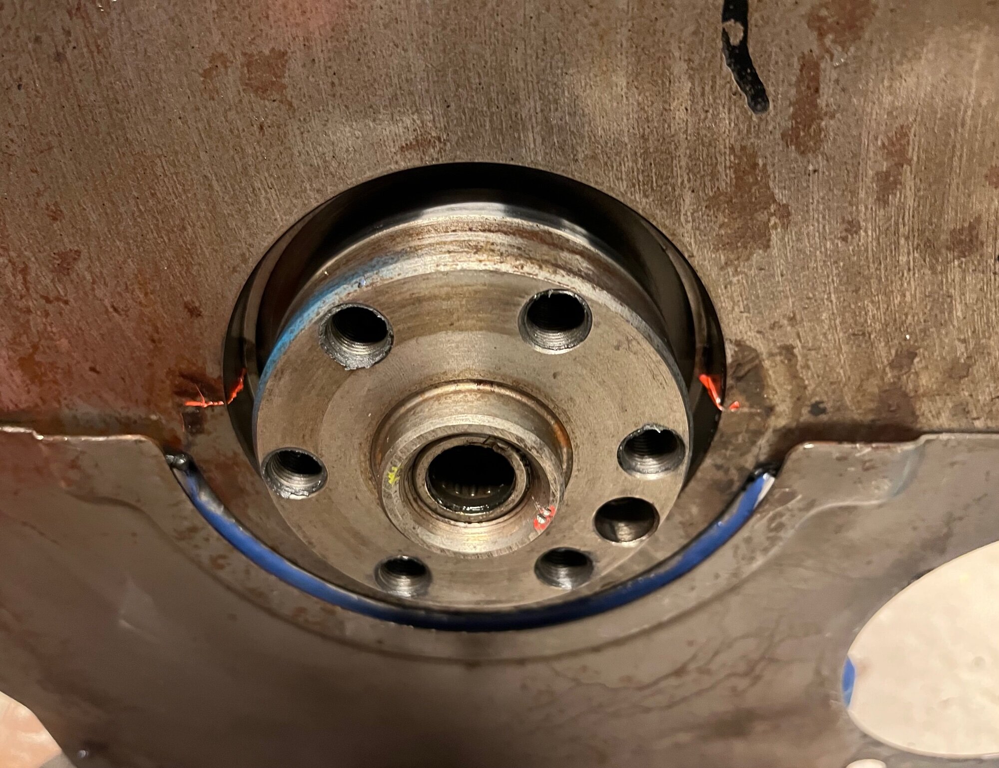

Var hos Uppsala Motorslip idag och hämtade borrat/planat block och balanserat vevparti Jag hade ju slipat bort ingötena på veven och varit på motvikterna, det resulterade i att den låg 60g fel i balans och de hade behövt borra in tung metall för att fixa. Fick plocka ut veven ur @MatsEs gamla motor och få den balanserad istället. Lagerlägena på blocket låg inom tolerans och i övre ändan. Maxpeedingrodsen var rätt i till balans och ändvikten var inom spec så behövdes ingen extra balansering. Det som krävde mest balansering var kopplings kåpan som de tagit ganska mycket material från. Nästa steg, torrbygge för att sen svarva av kolvarna. /T

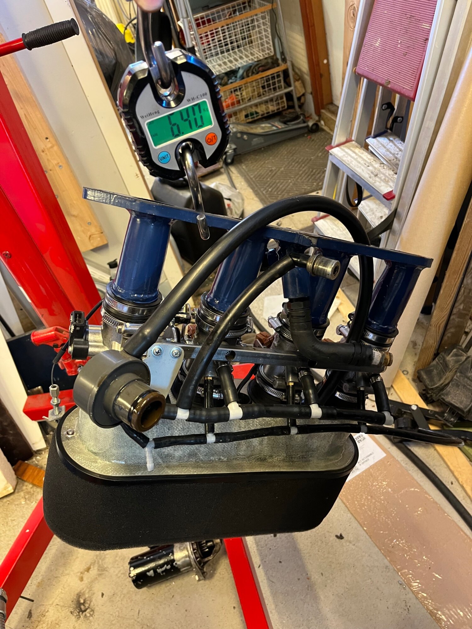

Jag nöter på med min insugsbrygga, har fixat nya konsoler för att få rätt avstånd och köpt/gängat nipplar för vevhusvent och MAP Det börjar bli dags för den läskigaste biten, att svetsa på förlängningar på länkagen. På de här spjäll husen är de nitade så jag behöver fästa på plats. Tidigare har jag hårdlött men det lär döda spjällagrena så är inne på att svetsa. Då har jag enbart MIG. Funderar på om jag ska göra en ”jog” och lägga dubbel plåt eller om jag bara ska lägga kant i kant. Förlängningen ska vara 8x16mm. Jag funderar också på om jag ska försöka lägga en aluklump bakom för att minska värmespridningen. Hur skulle ni gjort?
