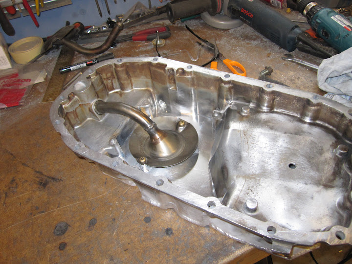

Jörgen Posted May 3, 2011 Share Posted May 3, 2011 finns ingen anledning med luckor, funkar fint ändå :prop: , våra tråg blir likadana och nu får jocke i 5 liter istället för 4,7 orginal. oljenivån ligger på orginalhöjd 25mm ifrån delningsplanet. Har nu testat mitt "nya"tråg i mycket hård kurtagning och acc och ingen lampa tänds som förut. jörgen Link to comment Share on other sites More sharing options...
Jocke4U Posted May 5, 2011 Author Share Posted May 5, 2011 finns ingen anledning med luckor, funkar fint ändå :prop: , våra tråg blir likadana och nu får jocke i 5 liter istället för 4,7 orginal. oljenivån ligger på orginalhöjd 25mm ifrån delningsplanet. Har nu testat mitt "nya"tråg i mycket hård kurtagning och acc och ingen lampa tänds som förut. jörgen Ja, det blir nog bra! Luckor kan man ju fixa dit sen om det skulle behövas. Aha, bra info 25 mm. Jag mätte upp totalvolymen innan och skall även göra samma efter svetsningen så bör det bli ~ +3 dl Link to comment Share on other sites More sharing options...
Rikard Larsson Posted May 5, 2011 Share Posted May 5, 2011 25 mm över eller under? Och är det delningsplanet mellan block och sump? Dumma frågor kanske, men jag är osäker :) Link to comment Share on other sites More sharing options...
Thomas Posted May 5, 2011 Share Posted May 5, 2011 under Link to comment Share on other sites More sharing options...
Jörgen Posted May 6, 2011 Share Posted May 6, 2011 finns inga dumma frågor , bara dumma svar :thumbsup: jörgen Link to comment Share on other sites More sharing options...
Rikard Larsson Posted May 7, 2011 Share Posted May 7, 2011 Tack. Har nämligen dålig koll på hur mycket mindre mitt omsvetsade tråg rymmer. Har dessutom kortat röret till oljestickan. Kortade oljestickan lika mycket, men nu har jag glömt hur mycket och slarvat bort dem kortare stickan :) Ska nog borra ett litet hål i tråget 25 mm under delningsplanet och se när nivån är rätt. Bara att gänga och plugga sen. Link to comment Share on other sites More sharing options...
cealm Posted May 7, 2011 Share Posted May 7, 2011 Rikard Larsson: Smart! -- Ska nog borra ett litet hål i tråget 25 mm ---. Det där tipset skall jag lägga in i min (h)järn Dropbox-minnesbank. Sen är det som vanligt du vet: Bild = finns ingen bild=hålet och konstruktionen finns inte! Link to comment Share on other sites More sharing options...
Jocke4U Posted May 7, 2011 Author Share Posted May 7, 2011 Jag pallade upp tråget i våg och sen med liter och deciliter mått och vatten. Dock än så länge utan pickup etc, bara för att se skillnaden före/efter. Jag har med mitt moddade 900 tråg +2 dl jämfört med 9000 original. Har svetsat klart tråget men måste nog lämna in det för planing då det "stack iväg" lite. Var gör man bäst sådant? Motorverkstäder som planar toppar? Billigast möjligt :) Link to comment Share on other sites More sharing options...
Jocke4U Posted May 8, 2011 Author Share Posted May 8, 2011 Lite blev gjort i helgen. Tråget har svetsats. Ställde det med vatten ett tag och det kom ut några droppar. Skall komplettera dessa ställen lite. Sen får det lämnas in för planing. Svetsarna vinner inget skönhetspris men hoppas funktionen finns där och att det håller tätt :) Kånkade sedan fram lådan med elsystemet från SAABen och började tråckla i detta. Jäklar vad kablar :) Passande nog noterade jag att dom spelade "Elektrisk" från melodifestivalen precis då Dock ledsnade jag på detta och fixade med annat istället. Bakvagnen börjar bli klar, elsystemet kvarstår. Link to comment Share on other sites More sharing options...
Thomas Posted May 8, 2011 Share Posted May 8, 2011 Fint svetsat. Ett tips vid läcksökning, Vatten har hög densitet så antingen tar man diskmedel i eller provar med nåt mer lättflyktigt som Diesel, Bensin Thinner t.ex. Varm olja kryper genom vid minsta lilla antydan. Link to comment Share on other sites More sharing options...
Christer J Posted May 9, 2011 Share Posted May 9, 2011 Kanon Jocke, det där tråget ser bra ut. Jag satte i skvalpskott ung så på mitt också, men mitt är lägre, Ville inte ha det under ramen för långt, då det kan hotas av de Svenska vägarna.. Spraya på lite diskmedelsvatten på svetsarna och blås sedan på andra sidan med tryckluft. Eventuellt kan du få upp lite tryck i tråget om du ställer tråget med flänsen mot en plan yta och blåser in i hålet till oljepluggen. Christer. Link to comment Share on other sites More sharing options...
Jocke4U Posted May 9, 2011 Author Share Posted May 9, 2011 Jo, skall testa lite mer för det är ju retligt om det läcker som ett såll när varm olja är i tråget. Växellådan är min lägsta punkt, men tråget ligger bara 5-10 mm över. Jag har även en båge under växellådan (del av chassit) men denna måste modifieras då bilen inte kommer ur garaget (pga en dum bula vid porten). Link to comment Share on other sites More sharing options...

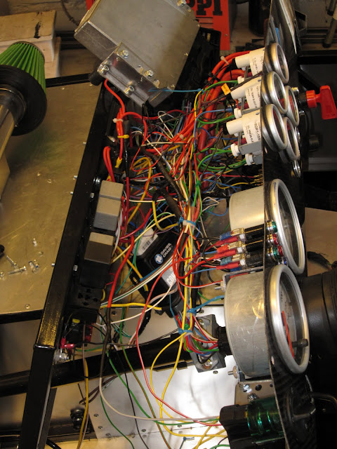

Jocke4U Posted June 19, 2011 Author Share Posted June 19, 2011 Jaha, då har denna helgen passerat också. Har dock fått lite gjort... Merparten av elen är dragen, skall dock snygga till det. Dock är det funktion som är prio 1 och att det sitter buntat etc. Många kablar blir det, finns möjligheter till förenklingar i framtiden. ECU'n är tillfälligt kopplad. Har dragit alla kylvattenslangar/rör, alla luft/vakuum slangar/rör Men på det stora taget har det varit en bra helg... ..just det...höll på att glömma....... .....första uppstarten också :D Provade först men då ville den inte starta. Efter lite felsökning upptäcktes att bränslematningen gick till bränsletrycksregulatorn/returen :banghead: När väl detta var fixat så spelade jag in ovan film, hoppade igång utan protest (lättare det finns lite att tända till på :) ) Några grejer har hittats som inte funkar eller måste åtgärdas - Kontrollern till den elektriska vattenpumpen funkar inte. Efter första starten så kopplade jag pumpen på konstant drift via externt batteri. - Laddningslampan tänds efter att ha gett lite gas - Lite oljeläckage vid oljefilterhållaren (slanganslutningen kanske behöver lite gängtätning) - Lite vattenläckage vid ingången till blocket (har lagt dit silikon men kanske skall vara generösare) Prio 1 är att få ordning på kontrollern. Får maila säljaren samt Davies Craig Link to comment Share on other sites More sharing options...

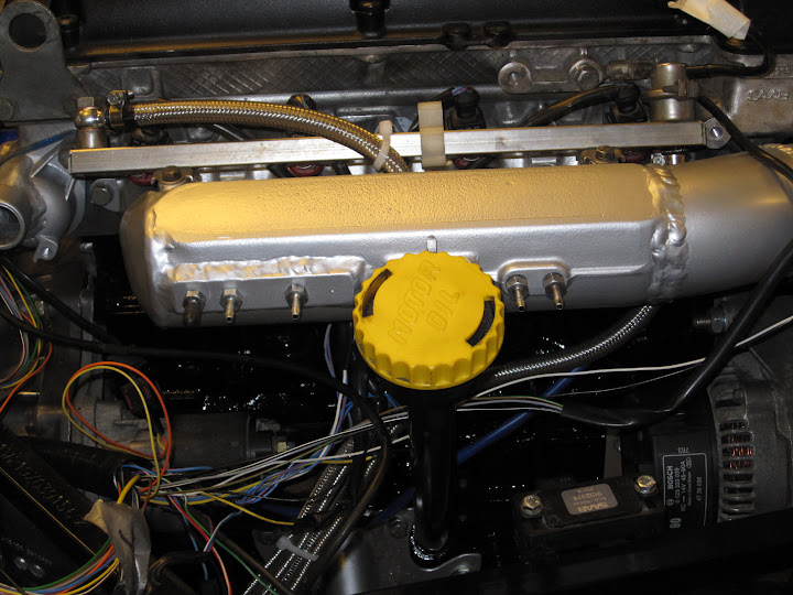

Pac Posted June 20, 2011 Share Posted June 20, 2011 (edited) Grattis Jocke! :D När du fått iordning grejorna på första trappsteget i maslovs-trappa är det dags att leta luftläckage runt insuget. Ett tips: såpvatten på blomspruta är grymt effektivt på att blåsa såpbubblor där luften smiter förbi. :) Edited June 20, 2011 by Pac Link to comment Share on other sites More sharing options...
Christer J Posted June 21, 2011 Share Posted June 21, 2011 Vad har du för generator? är det original? Låter som om du har kopplat laddlampan fel om den tänds när du varvar till. Den ska ha +15 ( tändnings+) i serie med laddlampan till D+ på generatorn. Isolerad tvåpolig lamphållare. Link to comment Share on other sites More sharing options...
Jocke4U Posted June 21, 2011 Author Share Posted June 21, 2011 Christer: Det är original generatorn. Ja, har nog kopplat den fel, tror jag har D+ och jord till lampan, men måste kolla för att vara säker. Kollade schemat och det står ju tydligt som du säger. Skall fixa detta men just nu är det vattenkylning...controllern är idag skickad till Australien och skall nog sätta ett tillfälligt relä till pumpen och sen köra pump och fläkt manuellt så jag kan testa vidare. Likaså behöver jag ta bort vattenkylningssnslutningen och dra på mer silikon så det blir helt tätt, läcker pyttelite. Sen vad det gäller oljeläckaget vid adapters mellan slangar och oljefilterhus så funderar jag på om det är gängtätning som är bäst?! Funkar det med LOXEAL 55-03 (som jag redan har) eller skall jag köpa LOXEAL 58-11...eller annat tips? LOXEAL 55-03 Medelstark gänglåsning. Tätar gängade anslutningar upp till 3/4". Resistent mot oljor med temp. område –60° till +150°C. LOXEAL 58-11 Hydrauliktätning över 3/4". DGVW gokänd för gas-, olje- och vattenavtätning. Ger täta fogar utan att kopplingarna behöver dragas stumt. Temp. område –60° till +150°C. Link to comment Share on other sites More sharing options...
