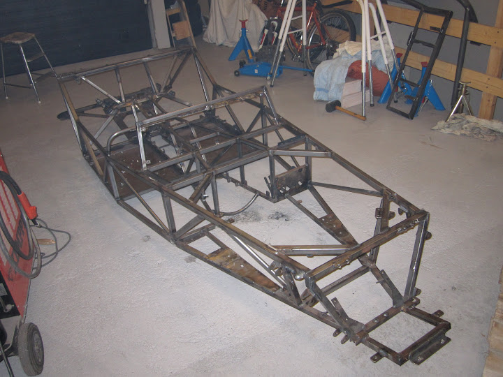

Känner pressen så tog ledigt denna fredag. Framstegen....eller bakstegen :blink: visar sig på nedanstående bild (några minuter sedan) ;)
Skall småfixas lite till imorgon och förhoppningsvis blir det första ram-tvätten imorgon. Sen pga kalas och barn nästa helg så blir det "etsning" av ramen kommande helg. Sen helgen efter eller möjligen några långkvällar under veckan med "kul" måleriarbete....inte så man ser fram emot det...

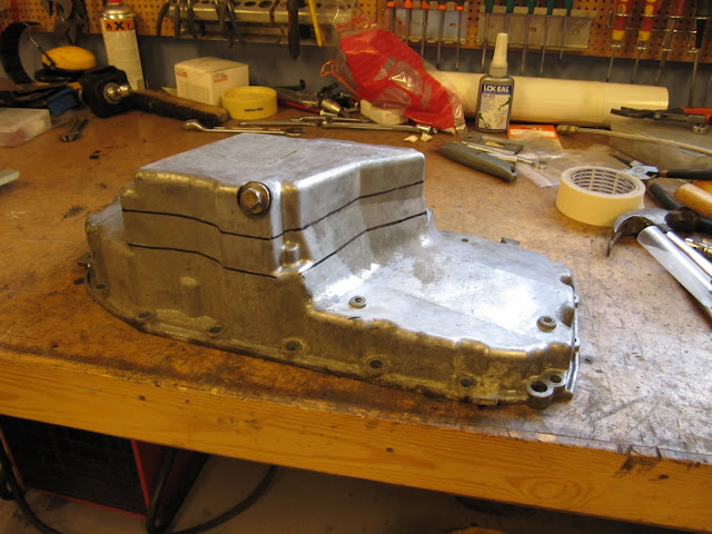

Hade besök av Jörgen i helgen och vi diskuterade bl.a design av oljetråg och baserat på detta börjat att modifiera det.
Original, eller rättare ett original SAAB 900 tråg att ha på min 9000 motor. Linjen närmast bordet är undersidan på ramen och den andra linjen ligger 30 mm dvs kommer sticka ner ca 30 mm under ramen (växellådan ligger 45 mm under ramen)
Botten är borta och 2 st öppningar (halv ø20 mm) och ett 10 mm hål borrat på den platta delen
Skall sen svetsa en "låda" bakom pickupen (som kommer sitta i den främre delen där botten är borttagen) samt "lock" enligt
Tanken är att merparten av oljan skall till pickupen under körning men att oljevolymen behålls (eller ökas något).
- Tror ni att man behöver ytterligare öppningar till "lådan", antingen i "taket" eller från pickupen ??
Original skvalpplåt
är väl nästan en kopia av mitt och har i allafall inte haft lamp tändning än på kullen, ha sedan även höjt min plåt lite men det är för jag även höjt min olje nivå med 1cm (9-5 tråg i och för sig lite annan plåt tror jag)
villdu lyxa till det kan du ju bygga lucka vid hålen
Edited by LUPUS
