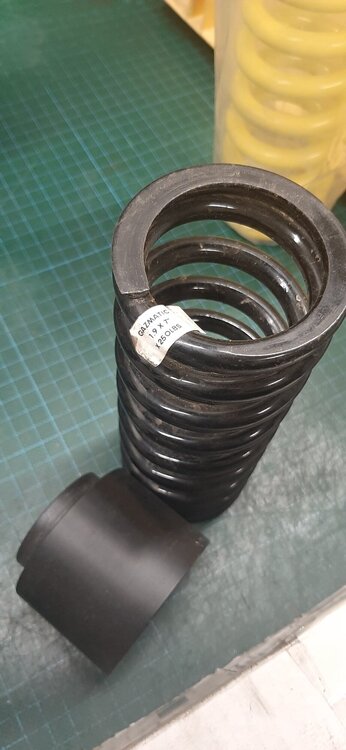

  2. Har ett gäng fjädrar till salu. Dom gula är helt nya ,resten i bra skick. Dom långa blå är 10 ". Alla är 1,9" dim. pris: 200kr/st och tar man alla 8 blir det 1200kr. Finns i trollhättan. Jörgen.
