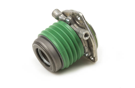

MEN....när jag körde av bilen från släpet noterade jag en ganksa stor oljepöl...växellådsolja :banghead: :banghead: :banghead: :banghead: Va f*n... ville inte ha detta nu...Frågan är vad som är fel. Det kommer inifrån sprängkåpan.
Så det borde ju vara nåt med packboxen vid ingående axel....
- Nån som har några beskrivning på Opel Omega R25-28 lådan?
Slavcylindern har ju en o-ring och sitter i nedanstående adapter. Dock har inte adaptern något spår för o-ring och kommer inte ihåg om jag lade silikon där.
- Kan avsaknad av o-ring/silikon göra att den trycker ut olja?

När du har satt distansen bakom hydraulkolven. Är det så att packboxen gått för långt ut och har ingen yta att täta mot?
Distansen skall ha samma mått som cylindern men ingen O-ring och tillhörande spår. Så den bör hålla emot packboxen, sen undrar jag om det inte sitter en låsring där också (minnet sviker :( )

Jag vet inte hur det är på R25 men R25 med wirekoppling,Där sitter packboxen i glidhylse röret som urtrampningslagret löper på.
Tar man bort detta så åker packboxen också bort och på hydraulkopplinen så sitter det väl på hydraulenheten och flyttar du fram den så måste man se till att packboxen har en fin lämplig yta att täta på.
Och distansen måste också tätas.

jo men jocke. Var på växellådans ingående axel hamnar packboxen???
Det är det jag försöker fråga dig. Den åker väl framåt med hydraulenheten? och har den yta att täta på då?

Hmm,..."Den åker väl framåt med hydraulenheten?"...hur menar du, packboxen skall ju ligga still oavsett hur kopplingscylindern jobbar. Men kanske är det så att min adapter:
Där den lilla ringen skall ev. hålla packboxen är för "tunn" och skulle haft en mindre innerdiameter och man ser på denna kopplingscylinder (Opel Omega):
"Klackarna" är kanske "mothåll" för packboxen!?!

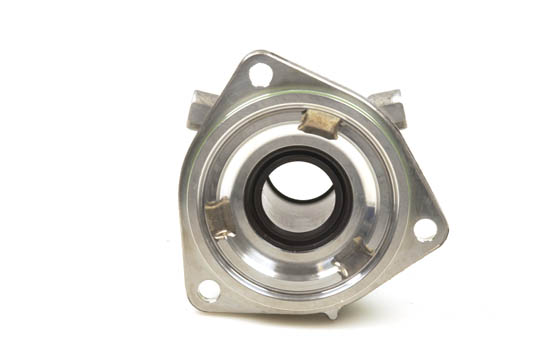

Lite svårt att förklara.
Men Jocke titta på din bild 2 här.
Där ser du packboxen. Lägger du distans så flyttas ju hela hudraulpaketet framåt lika mkt som distansen är tjock.
Finns det då "rätt" material för att täta på axeln. (slät fin yta)
Du skulle nog försöka sätta packboxen i distanshylsan istället så hamnar den ung. på samma plats som innan.
Nu ser jag på nyinlagda bilder att distansen kanske bara är en centrering? Är det så på din bil?

Har nu varit en sväng hos SAAB/Opel och kunde se på deras sprängskisser. Hade för mig att det satt en packbox i växellådan men det är ett lager och låsring.
Beställde nu i alla fall 1 st packbox som sitter i kopplingscylindern ovan och 2 st O-ringar. Tanken är att om jag kan få ett spår svarvat i distansen så jag kan sätta en O-ring där också.
Jag tror att packboxen har "rätt" material att täta emot men det återstår att se när motorn åker ur. Eftersom jag inte får tätningarna förrän tisdag så får jag ha lite is i magen så jag inte har rivit allt och får en snabb besiktningstid.

Ja, då är motorn ur och felen är lokaliserade.
Som du sa, Thomas, så finns det ingen ordentlig anliggningsyta för packboxen så det kan väl anses vara huvudproblemet men även att O-ring saknas på distansen.
Så jag måste ha en ny distans svarvad att kunna hålla packbox och O-ring.

Rätt kladdigt i "sprängkåpan" men tror lamellerna har klarat sig rätt bra. Skall ta av tryckplattan och göra rent i fall det har kommit olja där.
Konstigt nog är inte kopplingscylindern speciellt kladdig...känns som mesta oljan har kommit där inte O-ring finns
Oljan har väl passerat brist på O-ring stället först och kastats ut där p.g.a. axeln snurrar.
Men du ser på Redline oljan att den "hänger" kvar. Då vet man att det alltid finns på kuggar och lager.
Du har ju delad slavcylinder som jag, och i min tråd ser du hur jag löste problemet. Den inre delen sitter med packboxen i oförändrat läge medans slavcylindern flyttades fram med en distans mellan.
