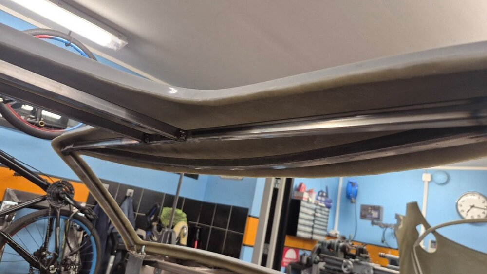

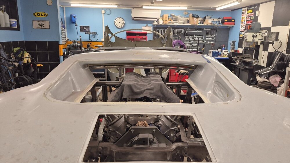

fege Posted November 28, 2024 Author Posted November 28, 2024 (edited) Framfarten i garaget har varit lite ryckig och kanske mest på planeringsplanet. Men ett par mellanväggar att fästa bakre karossfästena i har det i alla fall blivit. Det blir gott att kunna förvara bakhuven på bilen så det blir lite mer svängrum i garaget! Edited November 28, 2024 by fege 4 Quote
Arto Posted November 28, 2024 Posted November 28, 2024 (edited) Ser fint ut! En liten bit i taget så... Ja, det tar en jädra plats med plasten och det ska vara trevligt att vara i garaget. Går det möjligen att fixa en provisorisk förvaring utomhus? Om platsbristen är kritisk?: För mig funkade det med en liten träkonstruktion med plankor och träbitar så karossen fick stöd på samma sätt som sedan på ramen, på med karossdelarna och dra lite tejp på lämpliga ställen så det "hänger ihop". Jag hade turen att ha en dubbel-carport med lite ledig yta men lite skydd borde ju gå att snickra till om inte sådant finns? Kämpa på så vi blir fler som är ute och gasar. Edited November 28, 2024 by Arto 1 Quote
