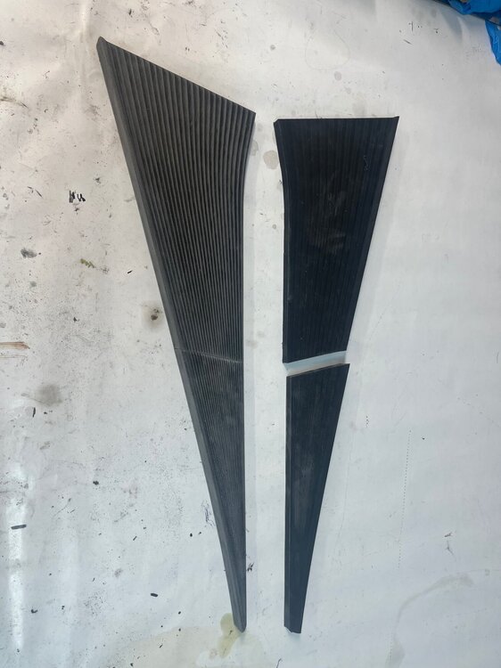

Göran Nilsson Posted January 25 Author Posted January 25 Jag jobbar vidare på Fenan. 3D printade delarna och limmade ihop och spacklade. Sprutade slipgrund, slipade det och la på tre varv med 2k lack. Kulören är ett resultat av diverse slattar som jag blandade ihop. 1 Quote

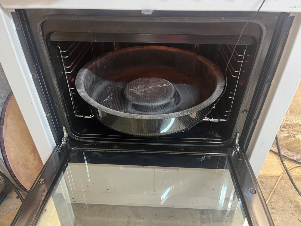

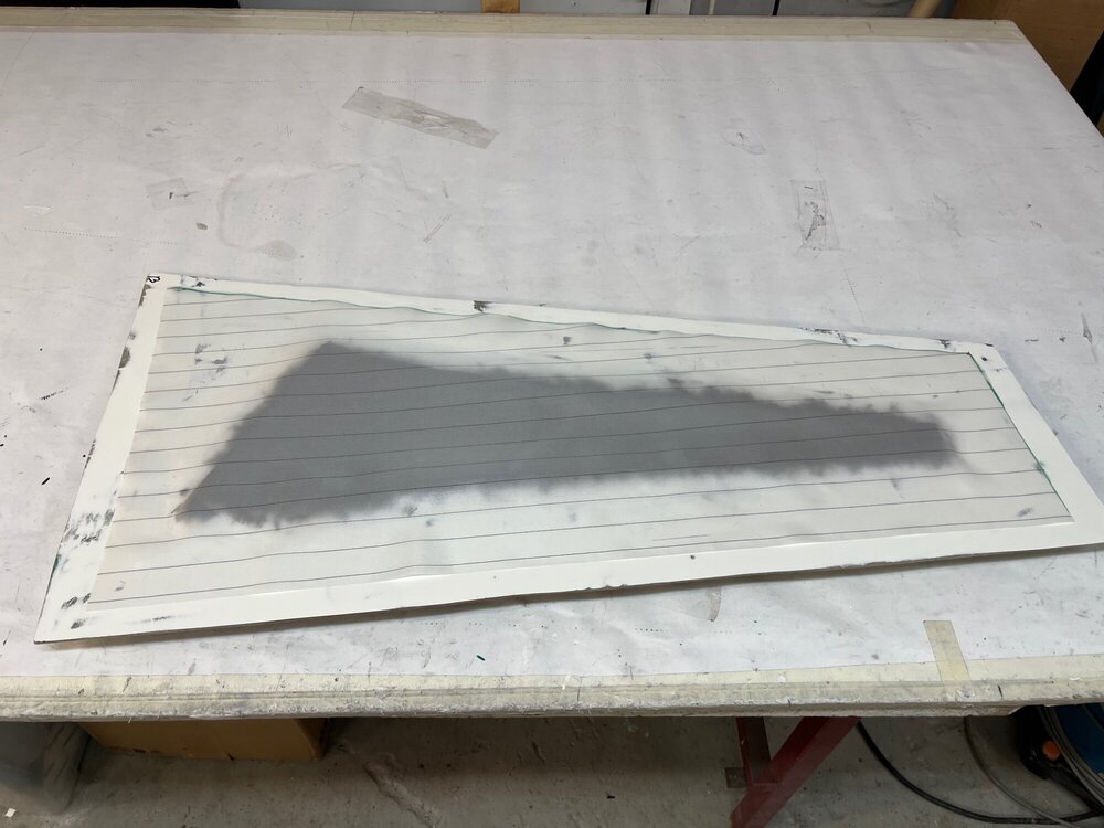

Göran Nilsson Posted February 24 Author Posted February 24 Nu har jag gjort mallar till kolfibern och peelply och vaxat formen fyra gånger. Jag han också med att spruta klarlack i formen idag, ett tunt varv och tre fulla varv. Jag har också skrivit ner ett körschema på upplägget av kolfibern i formen, så att jag gör likadant i alla fyra gjutningar. 2 Quote
Göran Nilsson Posted March 1 Author Posted March 1 När jag var säker på att klarlacken härdat slipade jag lacken med slipduk #280, det gör att epoxin får bra fäste i lacken. Sedan som vanligt lägger jag kolfibern, peelply, nät och till sist vacuumpåsen. För att trycka ner kolfibern i formen så hade jag 3D printat ett par ”kringlor”, de var till stor hjälp.. Idag tog jag ut delen hur formen men jag fick jobba hårt för att få den att släppa, jag har bara 1 grad släppvinkel på delen. Jag provade med 25 kilar, kylde ner formen till 5 grader och sedan provade jag värma formen till 40 grader, inget av det hjälpte. Jag hade ett 4mm hål I centrum på formen där jag försökte blåsa in tryckluft, det hjälpte inte heller. Till sist satte jag en liten kuts i hålet som jag pressade på med en hävstång till att jag hörde att delen släppte lite i centrumet. Då fick jag en liten spalt där tryckluften kunde pressas in och då small det högt och jag fick en separation. Nu funderar jag på om jag ska lägga delen i ugnen för efterhärdning i förhöjd temperatur, 40 , 60 grader 2 Quote

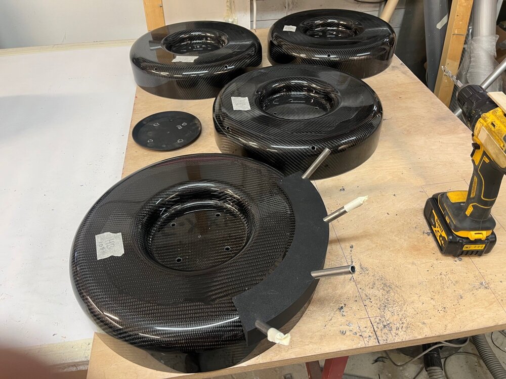

Göran Nilsson Posted March 19 Author Posted March 19 Jag har inte varit så aktiv den senaste tiden, det är inte lika roligt när man ska tillverka många lika dana. Nåväl jag har ändå borrat några hål i navkapslarna med hjälp av ett par borrfixtutrer. Hålsågen som jag köpte hade ingen centrumstyrning så jag fick ta den till svarvaren å han har inte bråttom, tog bara en vecka denna gången men det blir både bra och billigt. Nu är det inte mycket kvar på min ToDo lista 😀 4 Quote
Danielsson Posted March 20 Posted March 20 Riktigt läckra navkapslar måste jag säga! Kul med något annorlunda. 🙂 1 Quote
Göran Nilsson Posted March 21 Author Posted March 21 23 timmar sedan, Danielsson sade: Riktigt läckra navkapslar måste jag säga! Kul med något annorlunda. 🙂 Tackar 😊 Jag är nöjd för att det blev som jag hade tänkt mej. Folieringen på skärmarna jag gjorde förra året blev inte så bra, veck och smuts under. Nu har jag lite mer erfarenhet så jag gör om det jobb. Dessutom så kompletterar jag med ett stenskottskydd över papaya vinylen på bakskärmen. 2 Quote
