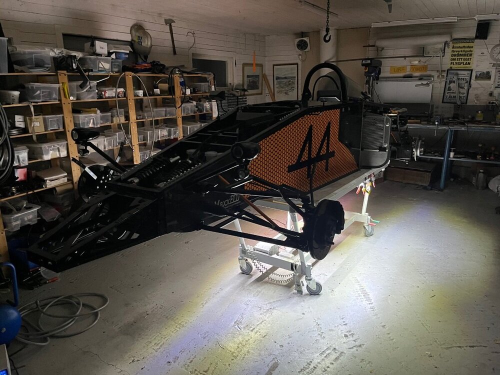

Göran Nilsson Posted October 11, 2021 Share Posted October 11, 2021 (edited) Nu har jag startat den fysiska delen av mitt nya projekt efter att alla huvudsakliga omständigheter är okej, såsom anpassning till familjen - jag har lovat att inte jobba mer än 30h/vecka, konstruktionen har finjusterats och laserskärning av plåtar är beställda. Så i helgen hämtade jag en bunt rör och började med att tillverka ett nytt arbetsbord 👍🏻 För snart ett år sedan visade jag detta projekt som en idé . I stora drag blir det en bil för gata och bana med en Subaru motor/drivlina Edited October 17, 2021 by Göran Nilsson Ändrat rubrik 4 Quote Link to comment Share on other sites More sharing options...
ulwe Posted October 11, 2021 Share Posted October 11, 2021 Och lättviktsramen är klar! Anamma,, det där blir fräckt. Quote Link to comment Share on other sites More sharing options...

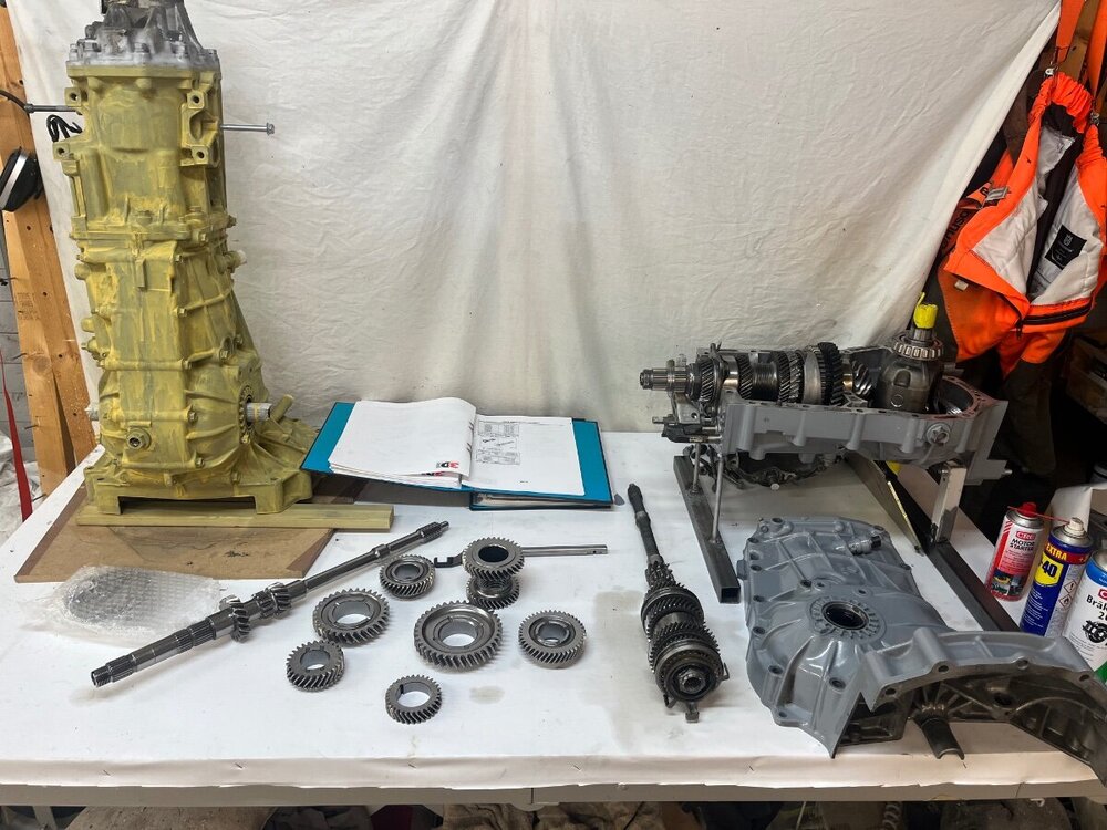

Tomas Posted January 2, 2022 Share Posted January 2, 2022 Snyggt bygge! Vilken variant av motor och låda använder du? Quote Link to comment Share on other sites More sharing options...
Göran Nilsson Posted January 2, 2022 Author Share Posted January 2, 2022 16 minuter sedan, Tomas sade: Snyggt bygge! Vilken variant av motor och låda använder du? Tackar 😊 ’Motorn är en EJ20. 125hk med en 5vxl låda, jag köpte motor,vxl, drivaxlar från samma krockade bil som hade gått 2700mil. 1 Quote Link to comment Share on other sites More sharing options...

Tomas Posted January 10, 2022 Share Posted January 10, 2022 Har du konverterat en 4wd låda eller är det en 2wd original? Quote Link to comment Share on other sites More sharing options...
Göran Nilsson Posted January 10, 2022 Author Share Posted January 10, 2022 Det är en Subaru OEM 5vxl 4wd som jag har konverterat till 2wd. Köpt ombyggnadsats från Bremar.com 1 Quote Link to comment Share on other sites More sharing options...

Göran Nilsson Posted February 6, 2022 Author Share Posted February 6, 2022 Så har en lågintensivt vecka passerat men jag hann ändå få beslutsångest över bältesinfästningen. Efter diverse råd så blir det ett svetsat fäste till övre bältesavlänkaren, det blir bra 😅. Min initiala plan för växelspak var att ha en stång mellan spak och växellåda men när jag gjorde avgassystemet insåg jag att det inte få plats utan mycket krångel så jag övergick till växelvajrar. Jag tycker att jag hittat en bra position till växelspaken, med vajrar blir man lite friare vid val av position, men platsen är ändå inte överdrivet stort. Jag har gjort några extra hål i hävarmen till växelväljarn Det var inte mycket fri tid till bilbygge denna veckan och det kanske blir ännu mindre kommande vecka, tiden går till att tapetsera väggarn hos min son. 1 Quote Link to comment Share on other sites More sharing options...
