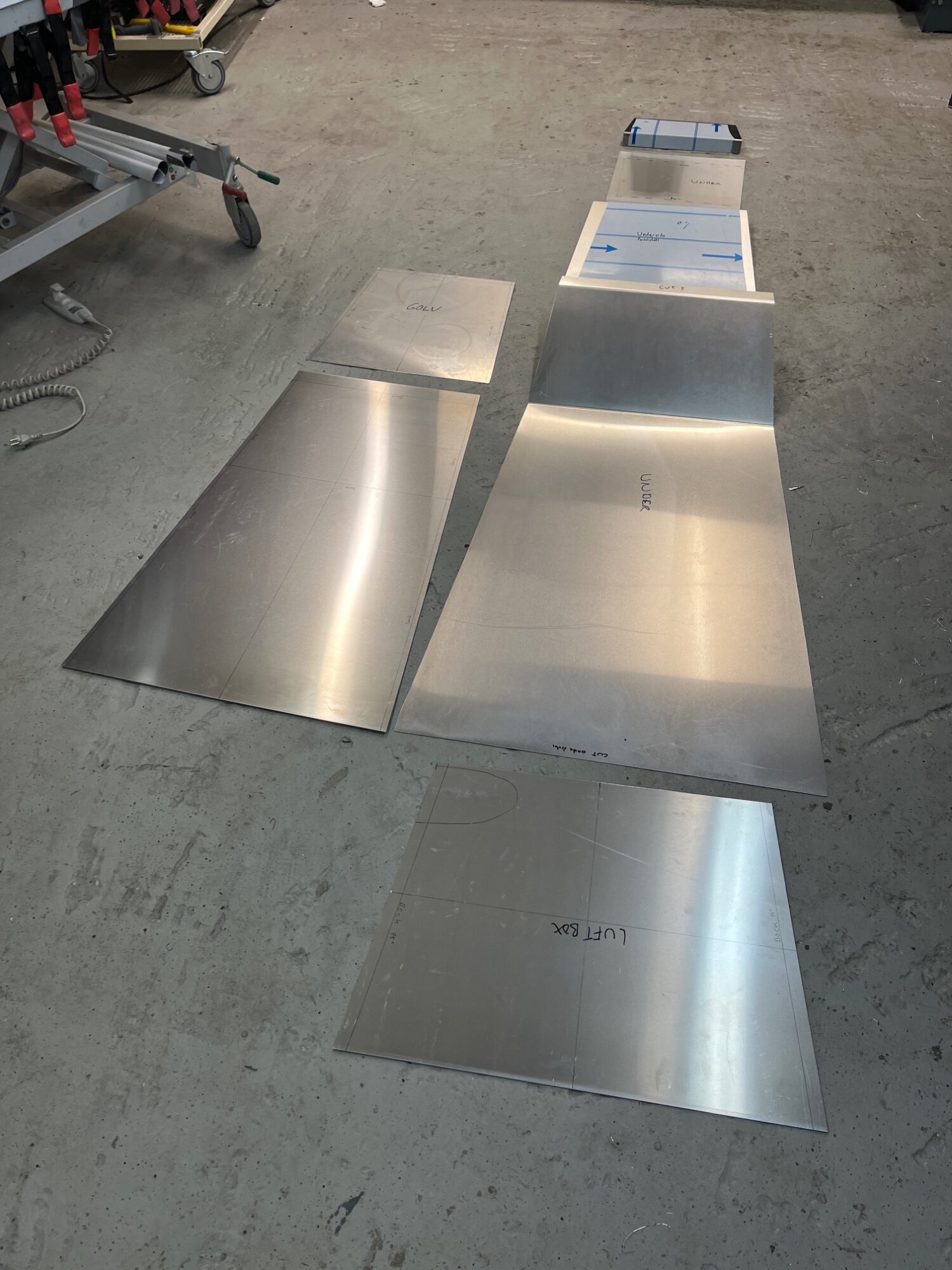

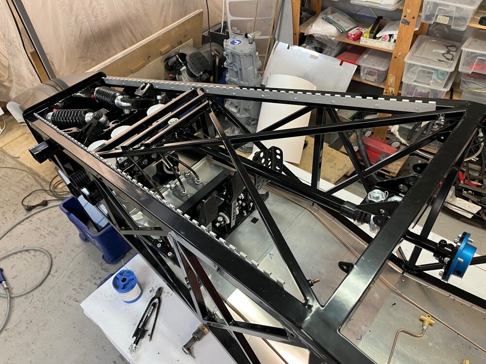

Göran Nilsson Posted May 31, 2025 Author Posted May 31, 2025 Jag tog en del mått på ramen innan jag körde iväg den för lack. Nu kunde jag tillverka plåtar till golv och undersida men jag kan inte bocka allt i min lilla kantbock, får försöka snacka in mig på något ställe med en manuell kantbockmaskin. 1 Quote
swedishGT40 Posted May 31, 2025 Posted May 31, 2025 När väntas chassi åter då? Kul att se det fortskrida, tar sig bra mot målet 😊 Quote
Göran Nilsson Posted May 31, 2025 Author Posted May 31, 2025 1 timme sedan, swedishGT40 sade: När väntas chassi åter då? En till två veckor, så med lite tur kanske jag har den tillbaka nästa vecka. Jag har lackerat ett par chassi där tidigare å då tog det 8-9 dagar. Quote

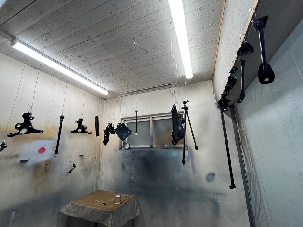

Göran Nilsson Posted June 6, 2025 Author Posted June 6, 2025 I väntan på ramen har jag inte gjort så mycket, riktigt lat är jag. Nåja jag lackade en del detaljer och så var jag och hämtade några detaljer hos ED lackeraren. EDlackens fördel är att den är både hållbar och tunn, 20my,. Men glansen är mot den sidenmatta hållet. Jag funderar på om jag ska lägga klarlack på dem för att få upp glansen 🤔 3 Quote

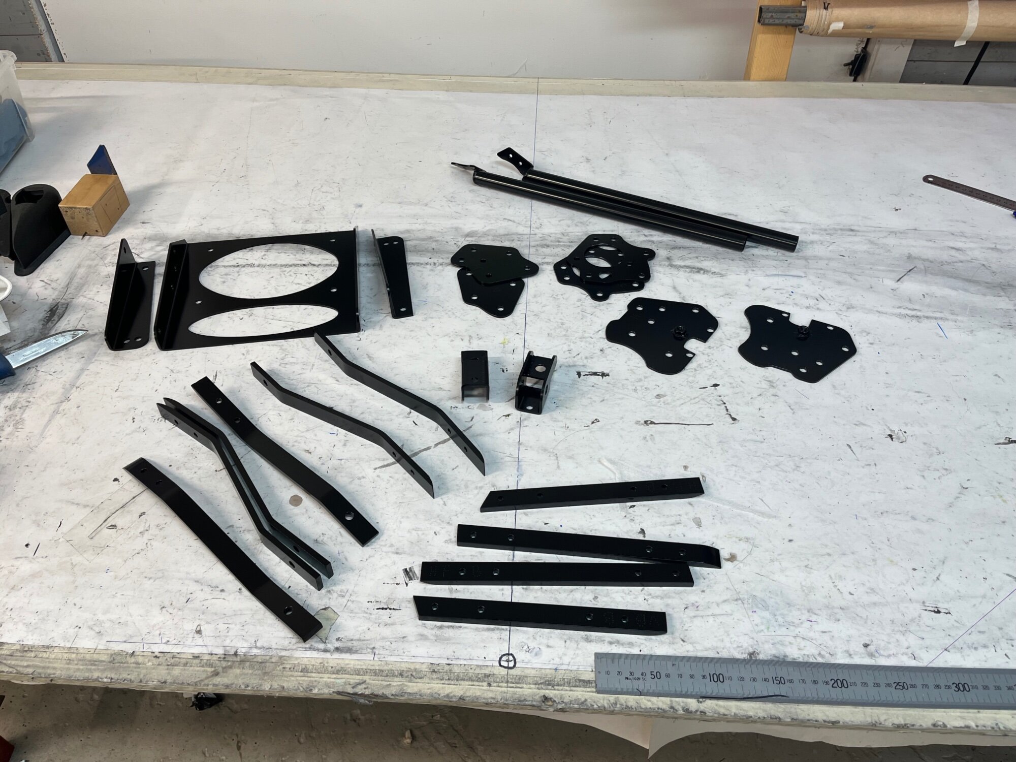

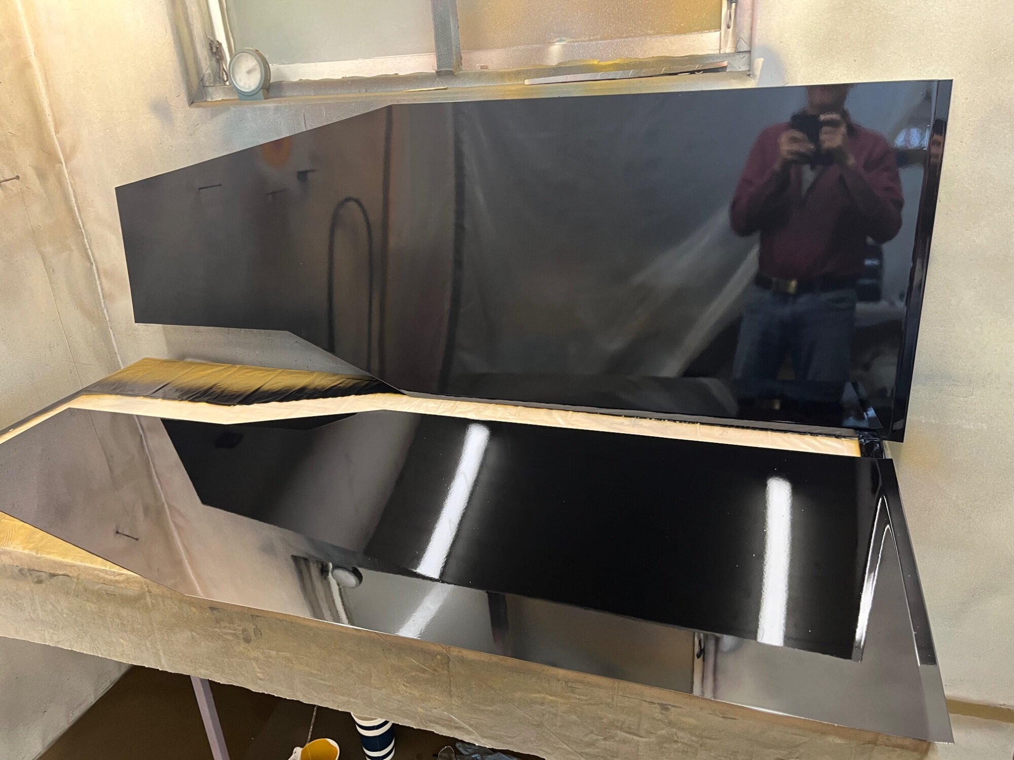

Göran Nilsson Posted June 10, 2025 Author Posted June 10, 2025 Till slut bestämde jag mej för att lägga klarlack på de EDlackade delarna också, så nu är de lika blanka som de övriga delarna. Jag tyckte att det var bäst att montera dessa elboxarna upphängda i gummifötter. 3 Quote

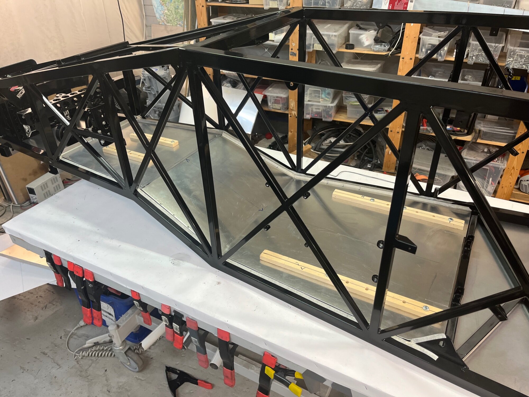

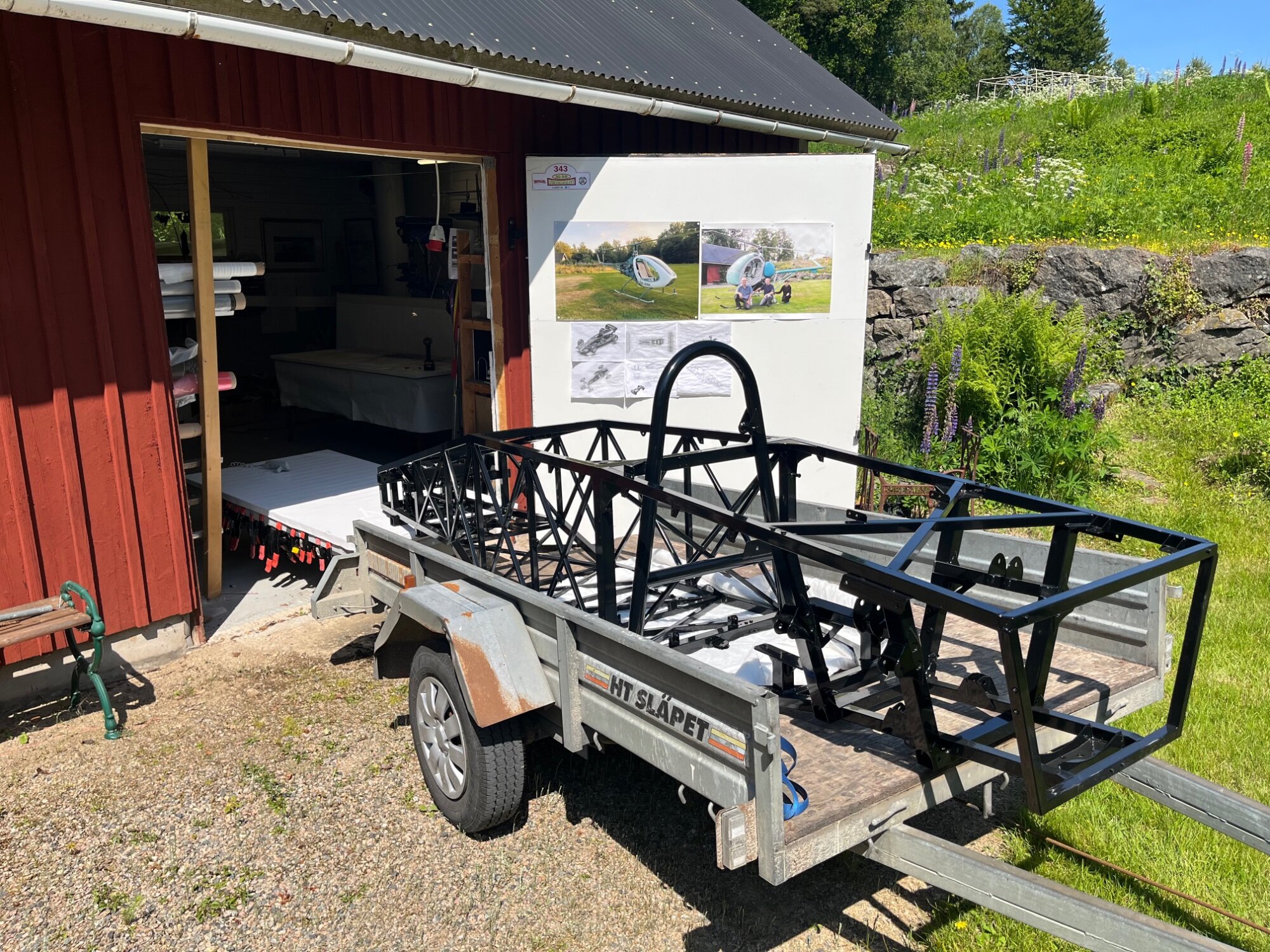

Göran Nilsson Posted June 13, 2025 Author Posted June 13, 2025 Idag var jag och hämtade chassit det tog lite extra tid att få det gjort men det blev både bra och billigt så jag är nöjd. 4 Quote
swedishGT40 Posted June 13, 2025 Posted June 13, 2025 26 minuter sedan, Göran Nilsson sade: Idag var jag och hämtade chassit det tog lite extra tid att få det gjort men det blev både bra och billigt så jag är nöjd. Bästa tänkbara kombon när det är bra och billigt samtidigt. Inte ofta det blir så inte 😉 2 Quote

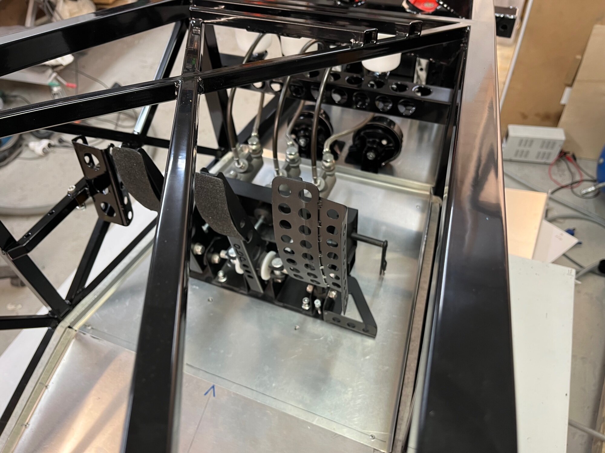

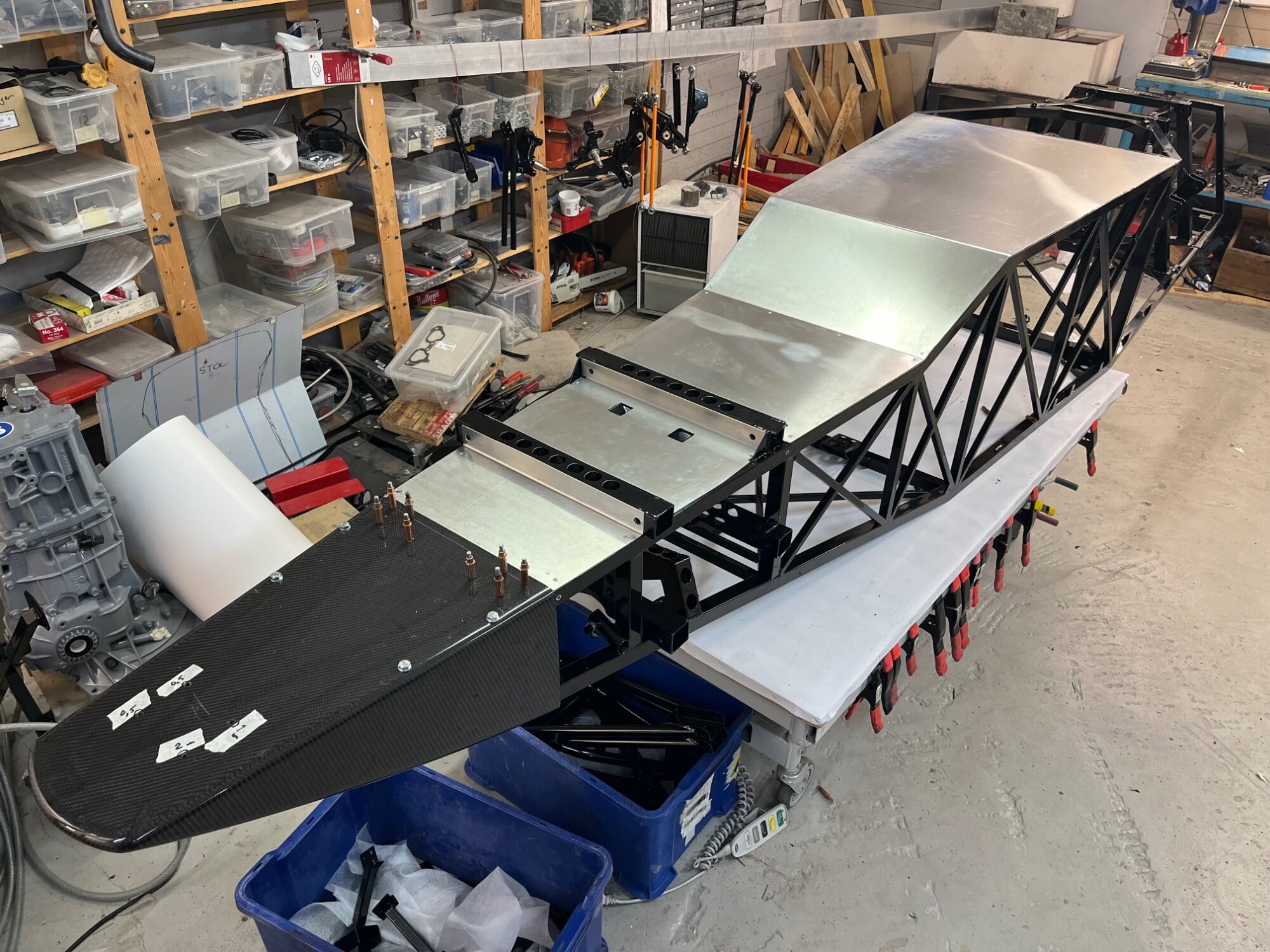

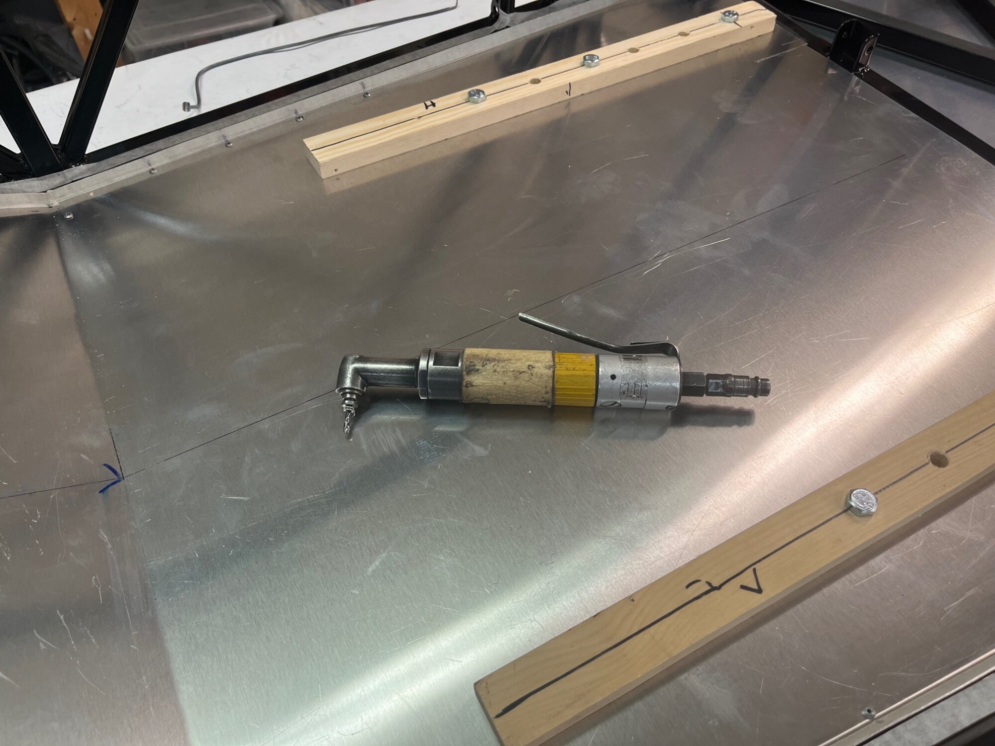

Göran Nilsson Posted June 18, 2025 Author Posted June 18, 2025 Golvplåtar är nu permanent monterade. Det blev en del körande, först körde jag till plåtslagaren där jag fick låna deras kantbock. Efter det kunde jag passa in plåtarna men behövde en vinkelborrmaskin till ett par hål. Lånade en av en kamrat men det blev en del bilkörande till honom. Vinkelborrmaskiner är bra grejer 👍. 4 Quote

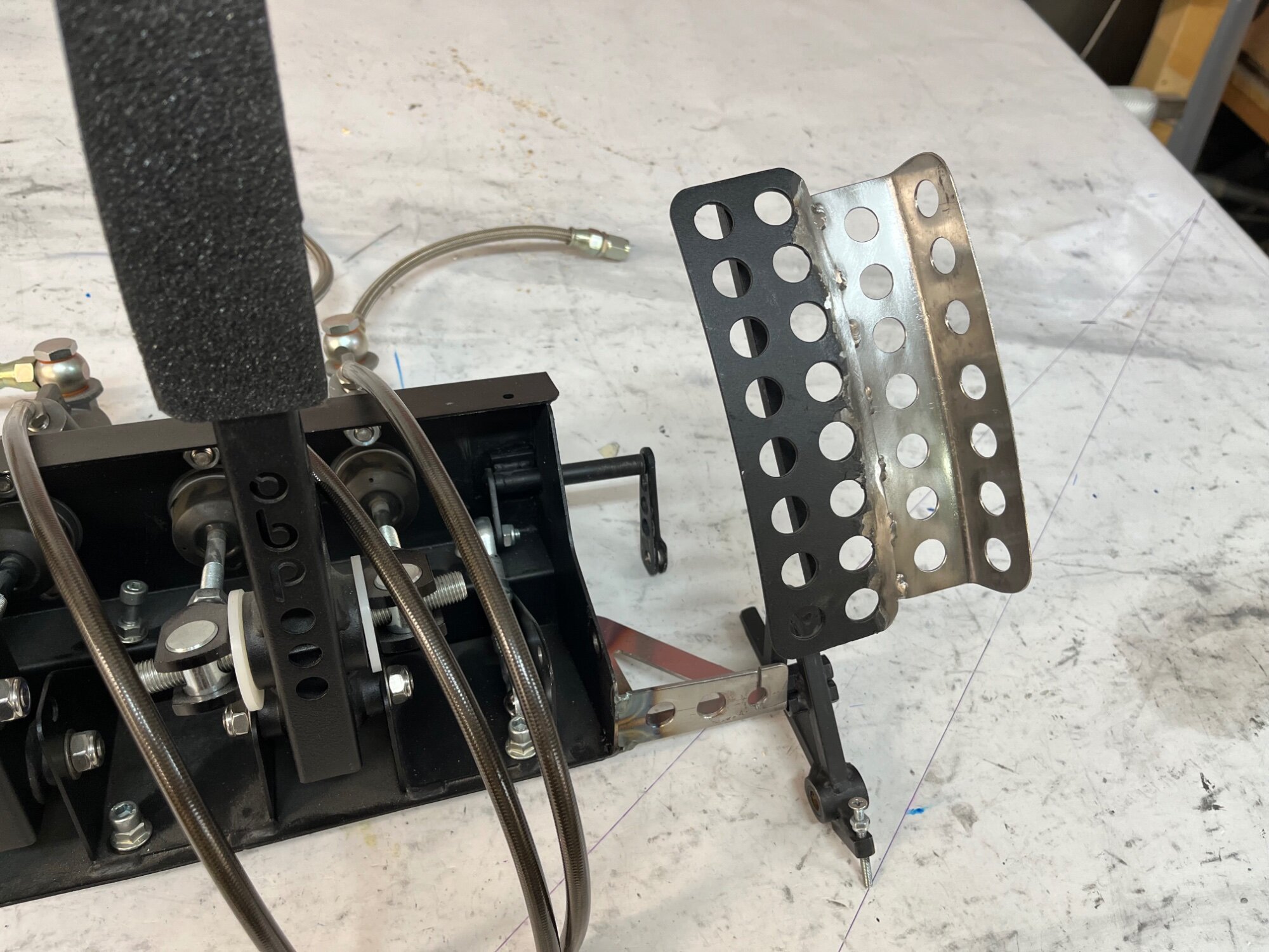

Göran Nilsson Posted June 19, 2025 Author Posted June 19, 2025 Jag fixade till gaspedalen med en plåt som ska hindra blyfoten att halka av pedalen. Nu är pedalstället och oljebehållarna permanent monterad i en av fyra positioner. 1 Quote

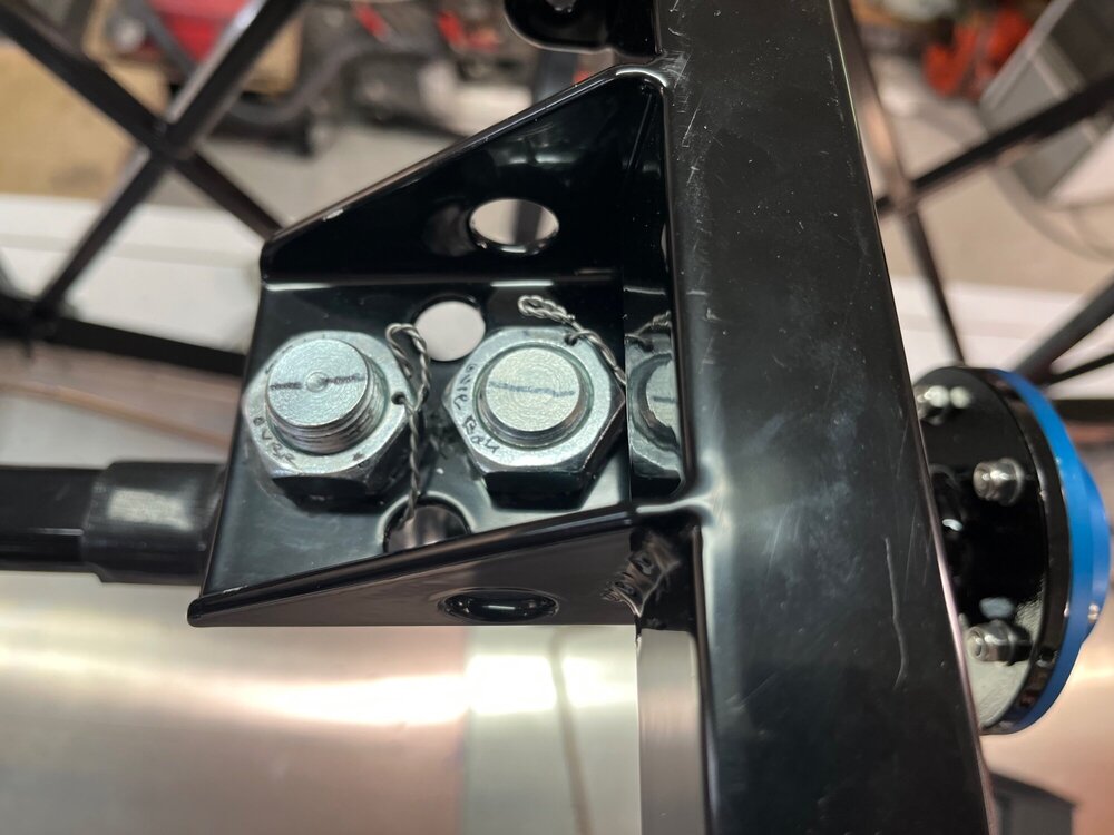

Göran Nilsson Posted June 29, 2025 Author Posted June 29, 2025 Coilover fram monterade och rattstången med styrväxel.. Stödlagrens muttrar säkrade med låstråd. Det går sakta framåt i bilbyggandet 😀. 5 Quote

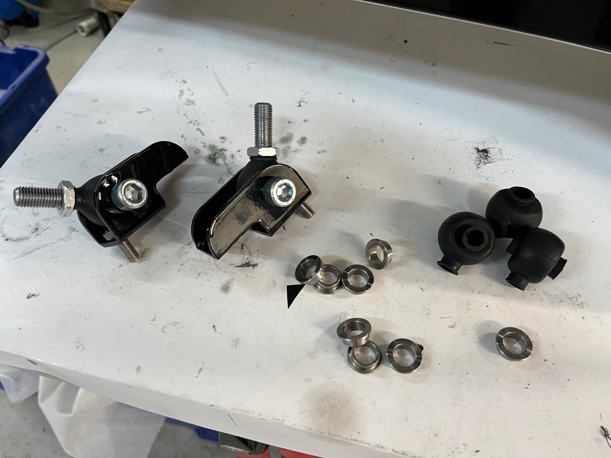

Göran Nilsson Posted June 30, 2025 Author Posted June 30, 2025 Nu har jag rejält ont i fingrarna efter att ha krängt på 12st gummihättor på länkhuvuden 🤕. Jag fick tag i en bit vinyl som jag använde till att prova på att applicera å se hur det är, första försöket ser ni här som är helt klart underkänd. Kanske fixar jag det med lite övning eller får jag väl anlita något proffs. Quote
swedishGT40 Posted June 30, 2025 Posted June 30, 2025 3 timmar sedan, Göran Nilsson sade: Nu har jag rejält ont i fingrarna efter att ha krängt på 12st gummihättor på länkhuvuden 🤕. Tips som kanske är för sent, men spetstång gör det jobbiga åt dig o du slipper ömma fingrar 😅 Jag har tryck in gängan först genom något av hålen den inte ska vara i, o sen när man bottnat hättan så kommer tången in i spelet för att få tag in genom hålet o kunna kränga gummit över skallen på kulleden. 2 Quote

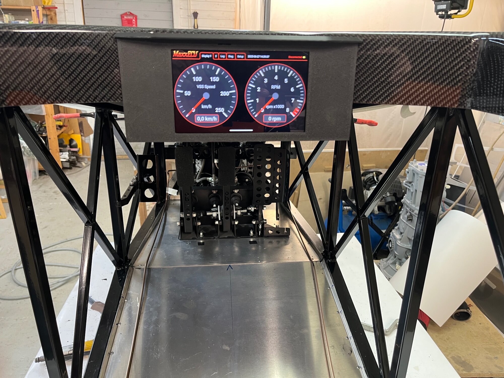

Göran Nilsson Posted July 3, 2025 Author Posted July 3, 2025 Jag gör en avvikelse från den inititiala planen på instrumentbräda, gör den enklare för att spara byggtid. Nu endast en displayer och höger och vänster plåtar sitter skruvade i ramen. Men jag ska snygga till det som visas på bilden. 3 Quote

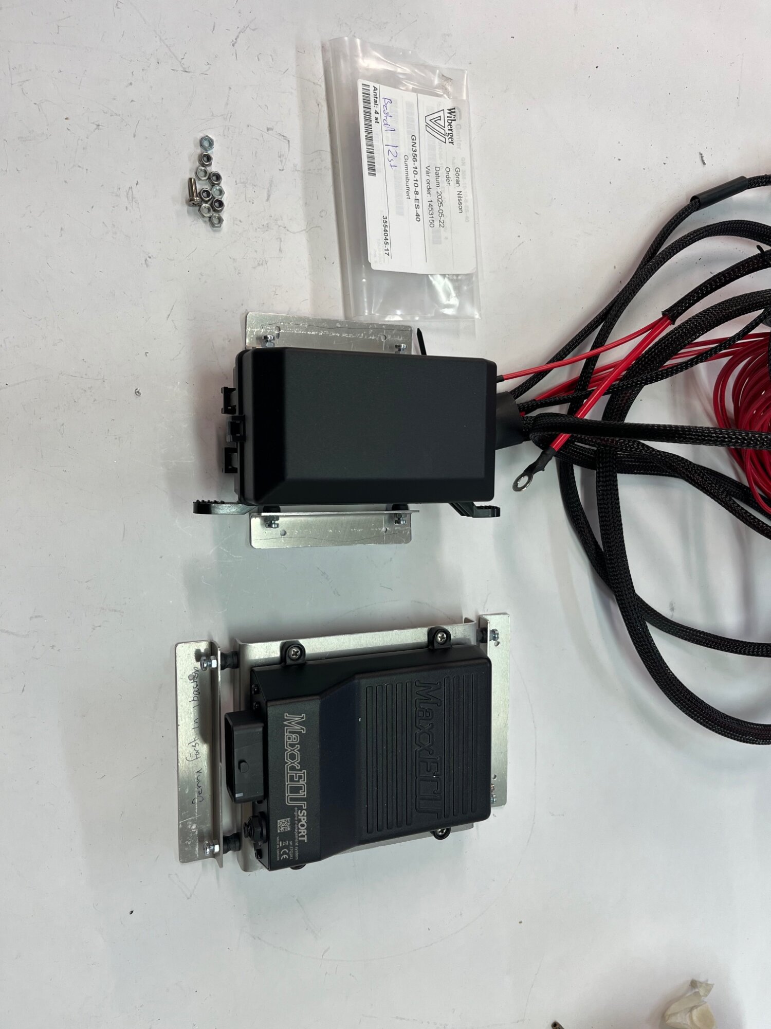

Göran Nilsson Posted July 6, 2025 Author Posted July 6, 2025 Nu hade jag premiär på elsystemet, främre kopplingsplint monterad och delvis inkopplad. Elboxen, motogadget, monterad på plats, lampor och strömställare monterade på instrumentpanelen. Väldigt roligt med omväxlande arbetsuppgifter😀. Jag har inte ännu kläm på hur motogadgen ska kopplas in men det löser sig säkert med lite hjälp. Quote

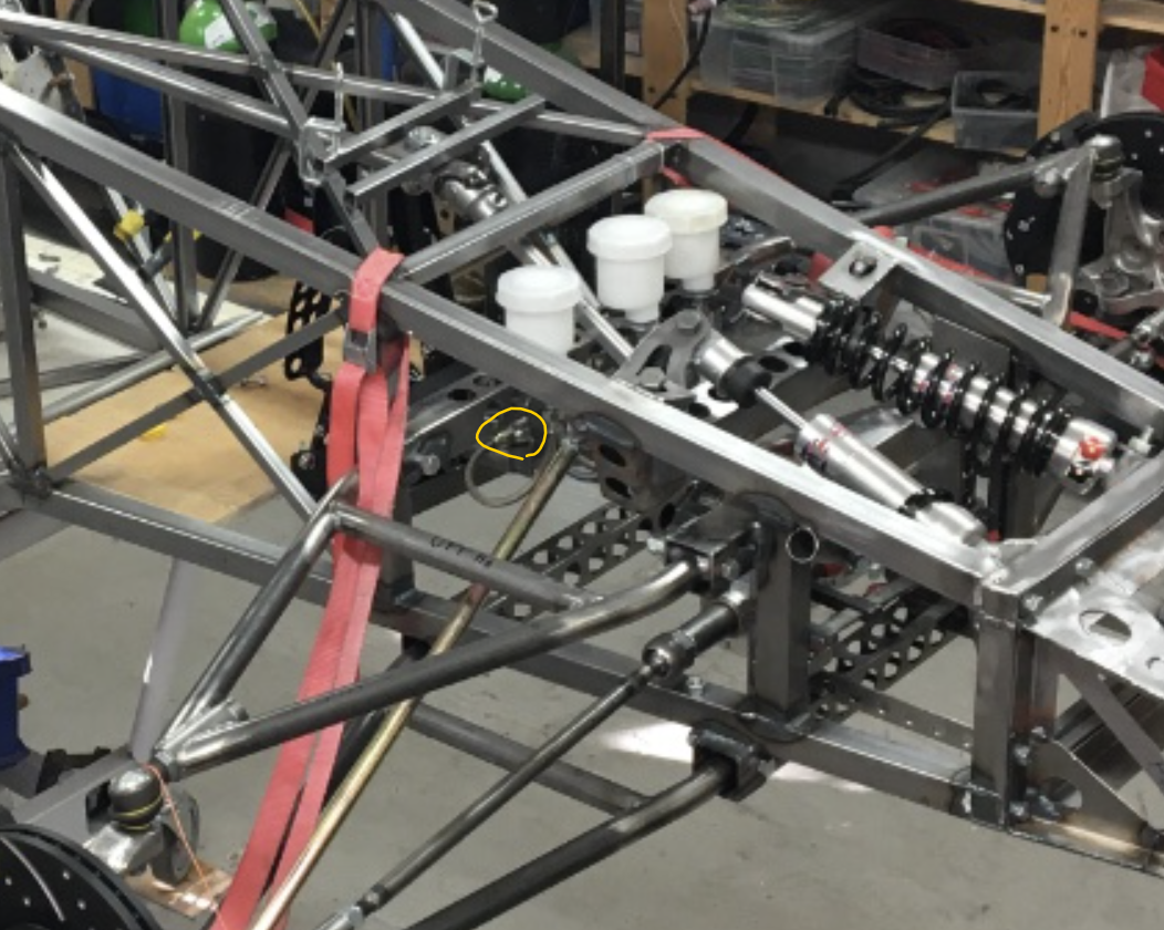

Danielsson Posted July 22, 2025 Posted July 22, 2025 Det blir så väldigt bra. Kul och inspirerande att följa! Några frågor, vad kör du för kopplingar in mot huvudbromscylindrarna från behållarna? Jag tror jag har samma stålomspunna slangar men tycker de få alternativ jag hittar är väldigt dyra för en banjo och bult. 1 Quote
Göran Nilsson Posted July 22, 2025 Author Posted July 22, 2025 7 timmar sedan, Danielsson sade: Några frågor Tackar, alltid kul med återkoppling. I min installation passade det bäst att ha banjo på huvudcylindrarna. Jag köpte cylindrar, behållare och slangar i ett paket för ”bolt on”. Slang och kopplingar på behållare och cylinder är AN4 7/16-20 gängor. Så det finns många olika möjligheter att bygga slangen med kopplingar utan banjo däremellan. Man får ta hänsyn till pedalställets/cylindrarnas och bomsoljan behållare placering i bilen. viktigt är att slangen tål bomsolja och att man använder tätbrickor vid huvudcylindern. 1 Quote

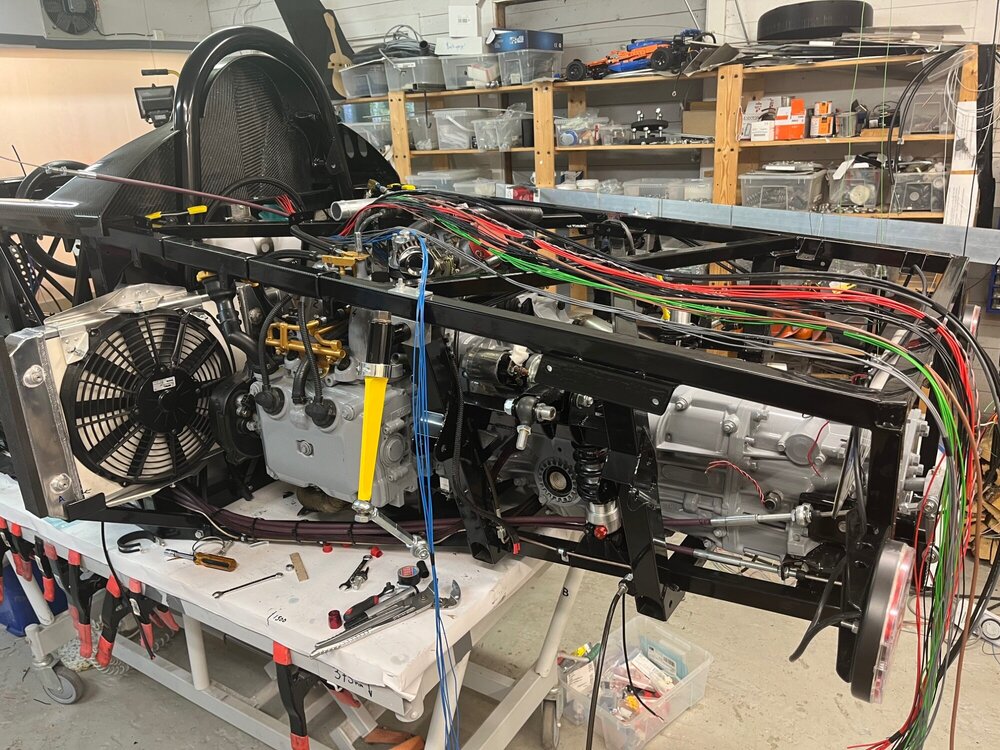

Göran Nilsson Posted July 27, 2025 Author Posted July 27, 2025 (edited) Märkningen av gettovariant, laserskrivare, klarlack och dubbelhäftande tejp. Nu är jag nästan klar med kabeldragning i främre hälften av bilen och inkoppling av motogadget. Motogadget har lite ovanliga och roliga funktioner men jag är inte riktigt bekväm med den ännu, bland annat har jag inte fått till hel/halvljus omställningen ännu. Edited July 27, 2025 by Göran Nilsson 4 Quote

Göran Nilsson Posted August 3, 2025 Author Posted August 3, 2025 Innan jag kan bygga bakre elsystemet med motorstyrningen måste jag ha alla komponenter i området monterade så man vet var man kan förlägga ledningarna. Det visade sig var en hel del jobb som inte var helt färdigt. Generatorn hade ingen remspänningsanordning, anslutningen till fuelrail kolliderade med ett ramrör och ett par småsaker till men allt det här har tagit rätt många timmar att fixa till. Nu har jag också beställt ett par bränsleslang kopplingar och ett par elkontakter som jag saknade. 3 Quote
