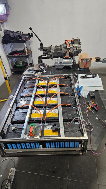

steel Posted October 21 Author Posted October 21 Har nu börja bygga batteripack till Landrovern bestående av 10 Renault Zoe moduler. Blir 80s 45kWh nominelt 288V. Lite utanför planeringen men köpte en donatorbil som jag skrotat bort med massa "bra ha" grejer. Istället för ha massa prylar löst överallt bygger jag in/bort delarna i projekten. Ser det som städning, samt ingen annan än jag vet vad alla prylarna ska vara till. Kommer inte att bli 200 år heller. Har för övrigt för många projekt på gång samtidigt, orkar inte redovisa allt. Kommer så småningom. Quote

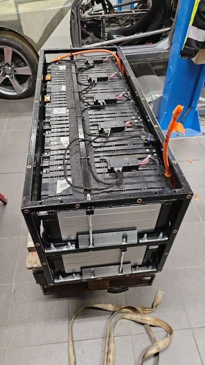

steel Posted 22 hours ago Author Posted 22 hours ago (edited) Batteripack nu klart. Skruvade bort karossen och bökade in chassiet i verkstaden. Fullt medveten om att jag bör bygga på 944:an.... Men ska ge Landrovern nån vecka och försöka få igång nya driften. Mr B tyckte jag skulle stoppa i en Leafmotor, så då får det bli på det viset. Har en 80kW från donatorbilen med en Outlander PDM. Edited 22 hours ago by steel Quote
