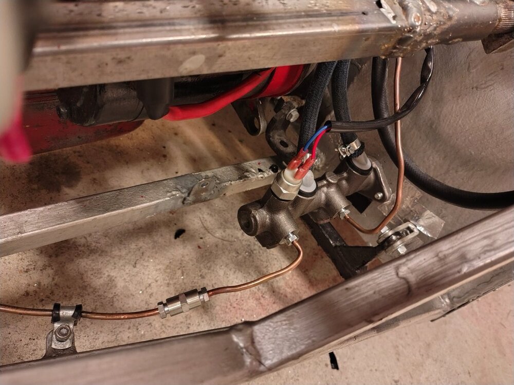

Mina infästningar för broms och bränslerör, kommer att använda en tjock armerad gummiduk med ett hål (med grepp passning) igenom för varje rör gummiduken bultas fast med en M8 med låsmutter i fästet på bilden. Blir samma på bakaxeln.
