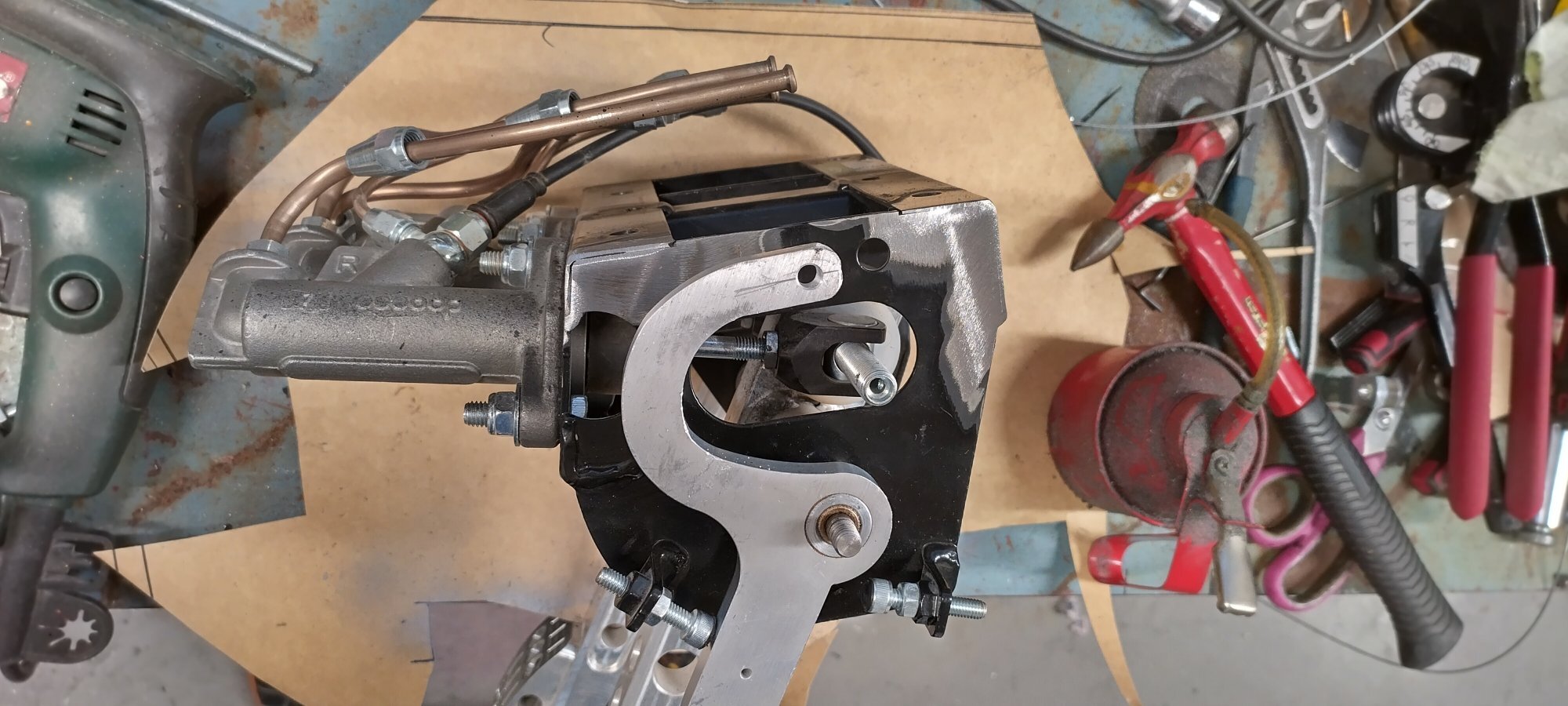

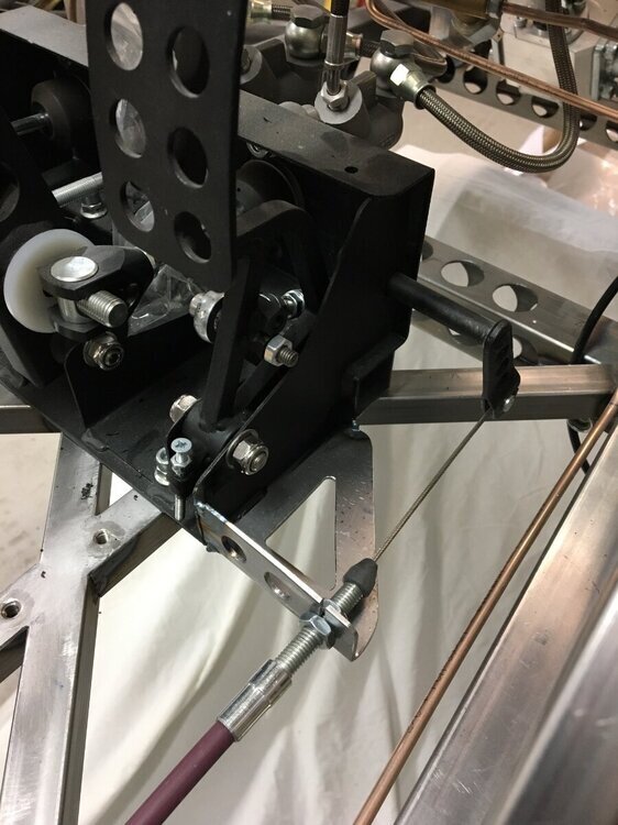

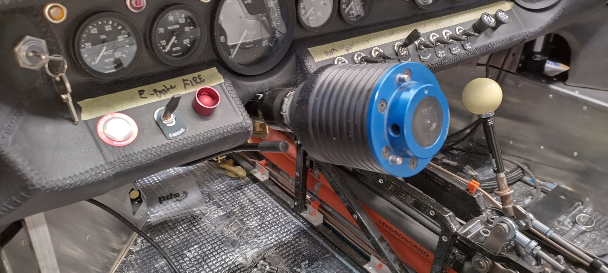

Drog ihop större delen av jobbet med handtaget som släpper låsningen på pedalstället för att kunna justera positionen.

Drog ihop handtaget med gångjärn o stag. Det är nu redo att borras in i ramen för att kunna slutföra vajersystemet till justeringen.

Handtag på plats för justering av pedalställ, återstår fäste för vajerhöljet så är det klart sen.

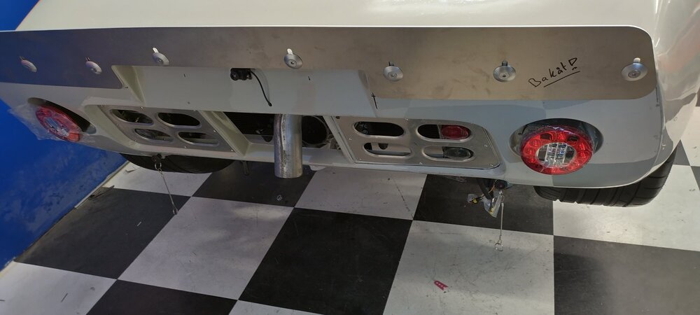

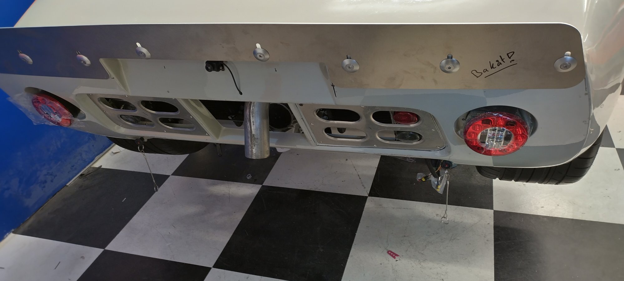

O sist men inte minst så har jag passat in spoilern o borrat in infästningarna. Återstår o tillverka o limma/plasta fast muttrar på insidan för samtliga skruv så är det klart sen.
Slutförde spoilern idag. Imorgon försvinner dagen på Elmia där man hoppas se lite schysta byggen och få mer inspiration till egna tankar och idéer.

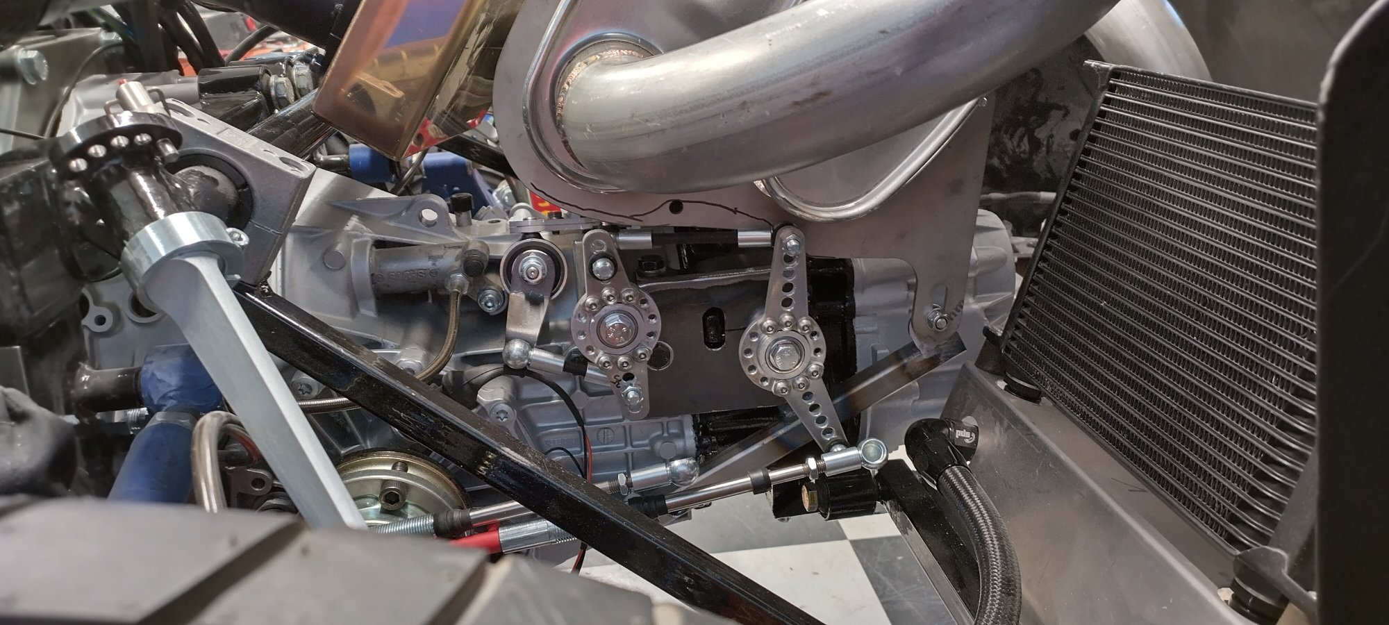

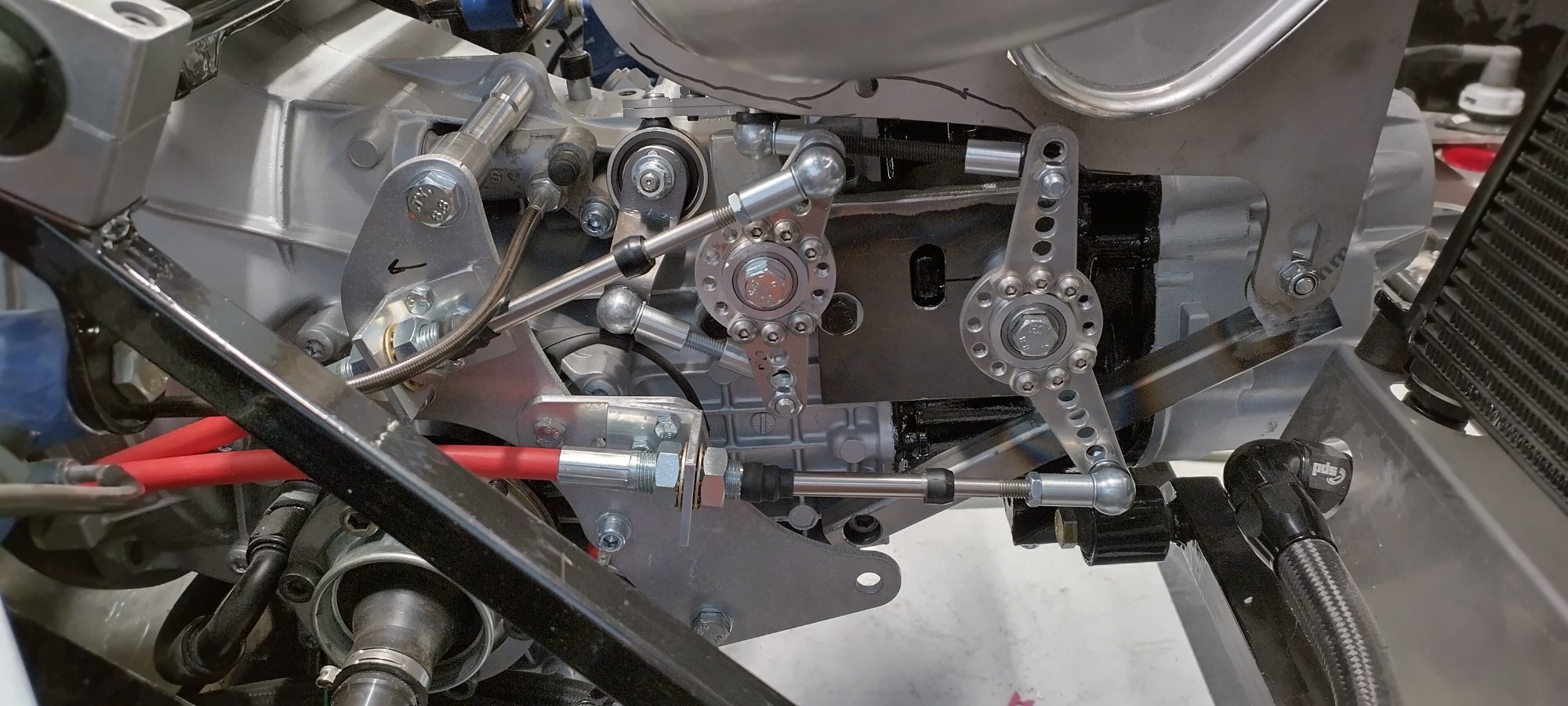

Har klurat o svurit om växelvajrarna ett tag nu. Ledsnade rejält och bytte bana där jag istället för att kröka runt vajrarna ändrar riktning på länkaget och länkar om via länkarm med pivotpunkt (bell crank på engelska, inte en susning om svenska ordet) så att rörelsen byter riktning och jag behöver därmed inte pricka armarna på lådan längre då jag bygger egna länkarmar med förutsättningarna som blir när vajrarna ligger vettigt. 😊
Dags o rita upp lite skärfiler för att få till länkningen på detta och kunna knyta ihop säcken nån gång.
Edited by swedishGT40
Komplettering, ritat upp lite snabbt en prototyp som printas i PLA så jag kan testa mig fram lite.
I centrum skall ett aluämne in på 35mm samt dubbla kullager 10x26x8. Då kan jag bulta ena direkt på nedre bulten.
Den övre som skall ansluta till den längre vajern måste jag tillverka ett fäste för.
När allt är utprövat på sin plats så får jag avgöra om hur länkarna skall se ut, dvs. vinkelled, kulled, eller vad som lämpar sig bäst för vinkeln som blir.

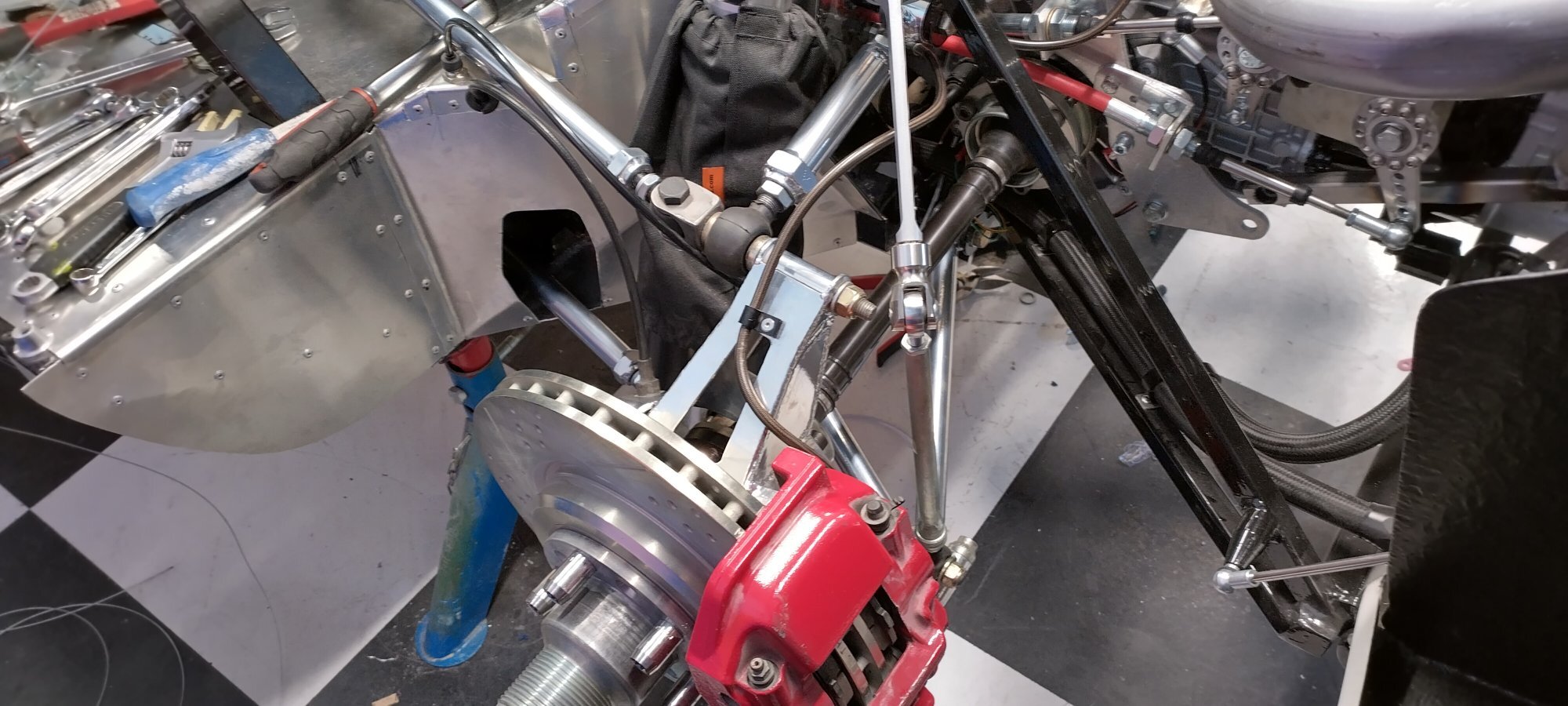

Idag vart en bra dag. Fick hem hydraulrören jag saknat och lyckades bocka till dem väl på hemmaplan, vilket sparade en dag för mig o arbete till hydraulkrökarna på jobbet.
Riktigt nöjd nu ned nya fästet och frigången det ger. Testade montera upp generatorn och ställde den i yttre och inre läget för remspänning och det lirar bra.

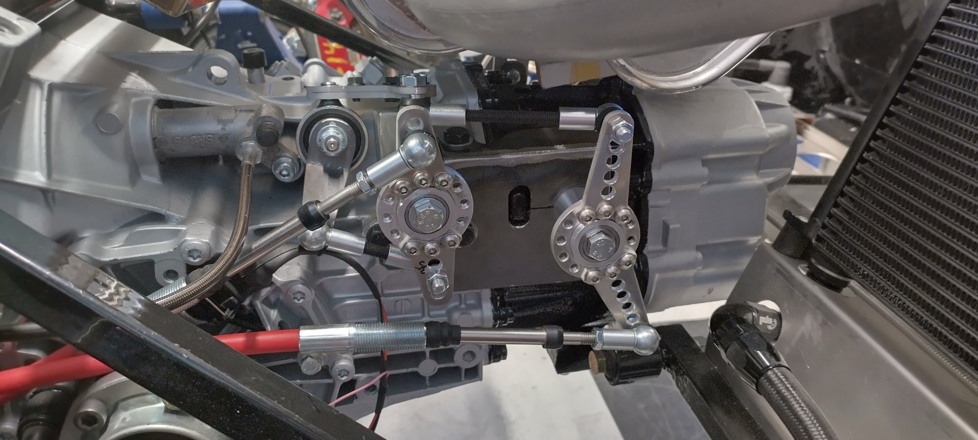

Slutmonterade handbromsen och grenrören. Samt tillverkade pivotlänkarna (bättre namn??? crank bells på engelska) och svarvade upp distans till ena som ska bultas i befintliga fästet.

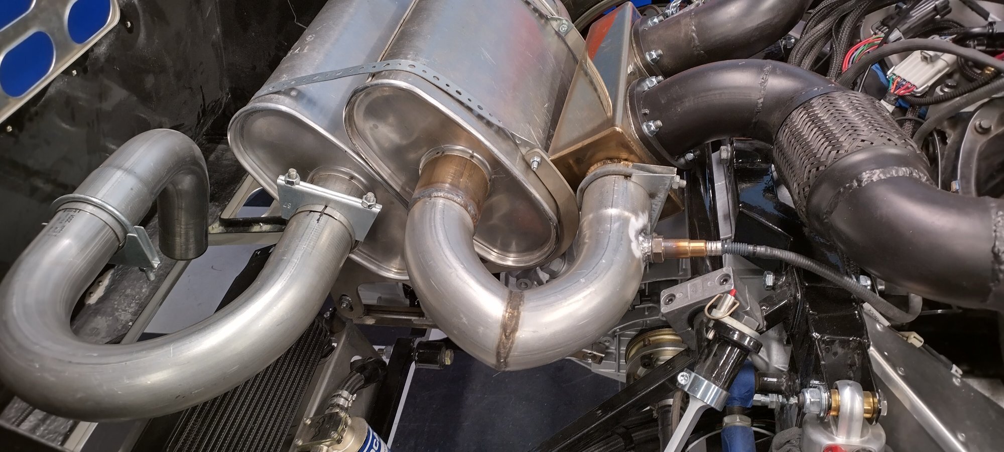

Idag tog jag tag i ett nyskapat problem. Min ändring av vajerlänkaget orsakade kollisioner med avgassystemets dämpare och jag var tvungen o tänka om.
Då avgassystemet skall bytas ut på sikt så fick ändringen bli där, och inte på länkaget.
Sagt o gjort så kapades röret mellan dämparna och samlingslådan så jag kunde ändra lutning på paketet, samt så eliminerade jag den onödiga klammern ovanpå dämparna och sparde mig ca 20mm utrymme mot huven.
Pallade upp paketet så jag fick fritt runt länkage och huven o loppade ihop rör och fäste på passagerarsidan igen. Återstår o klura ut lämpligt fäste på förarsidan så är avgassystemet avklarat.
Vajrarna behöver också få en infästning designad så kan även den punkten avslutas.

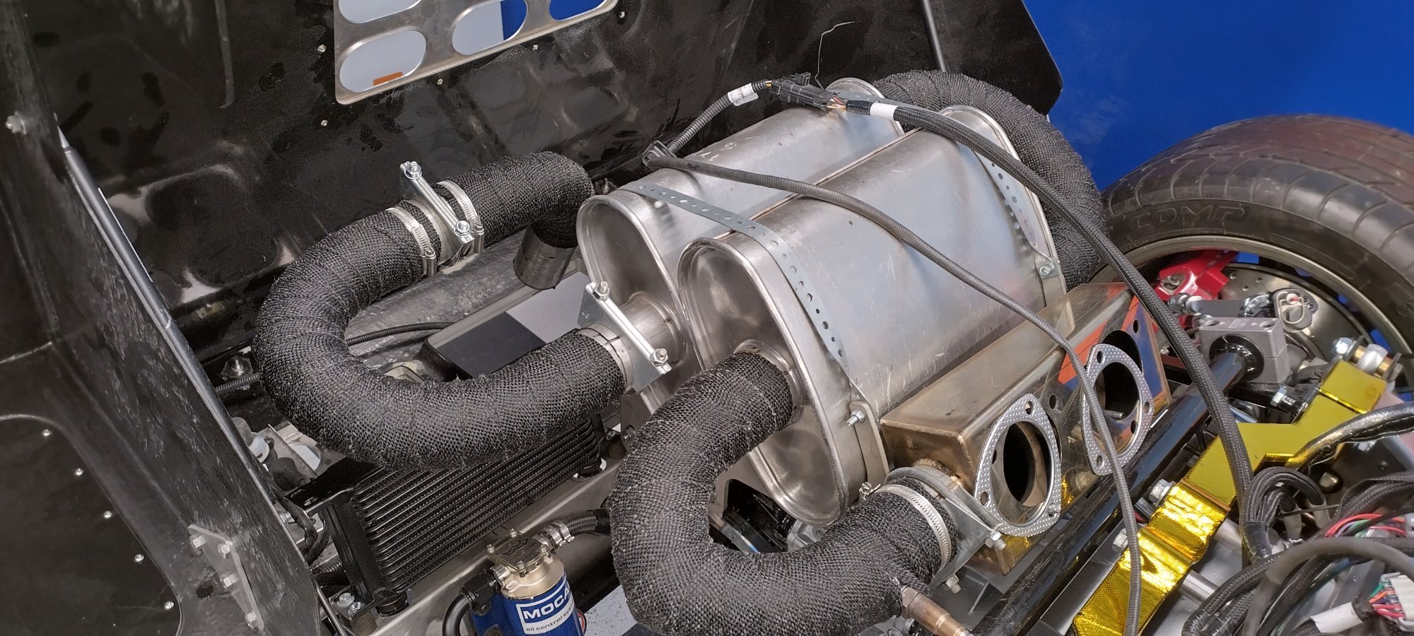

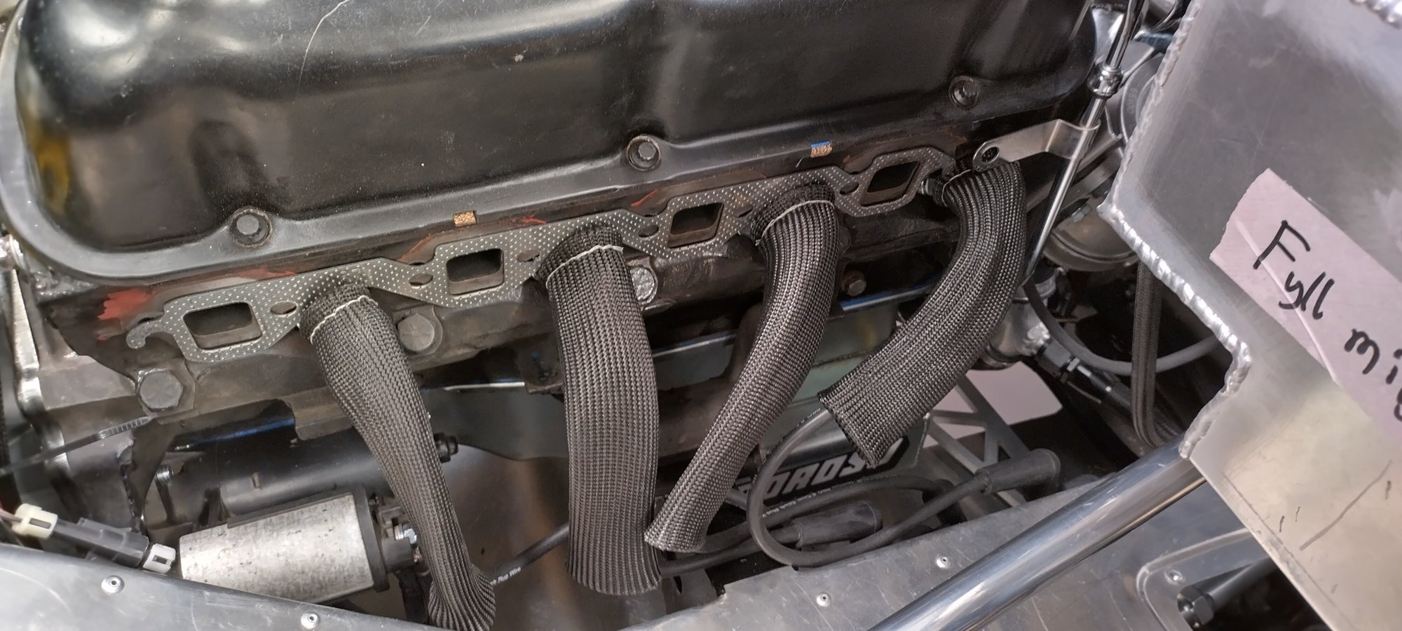

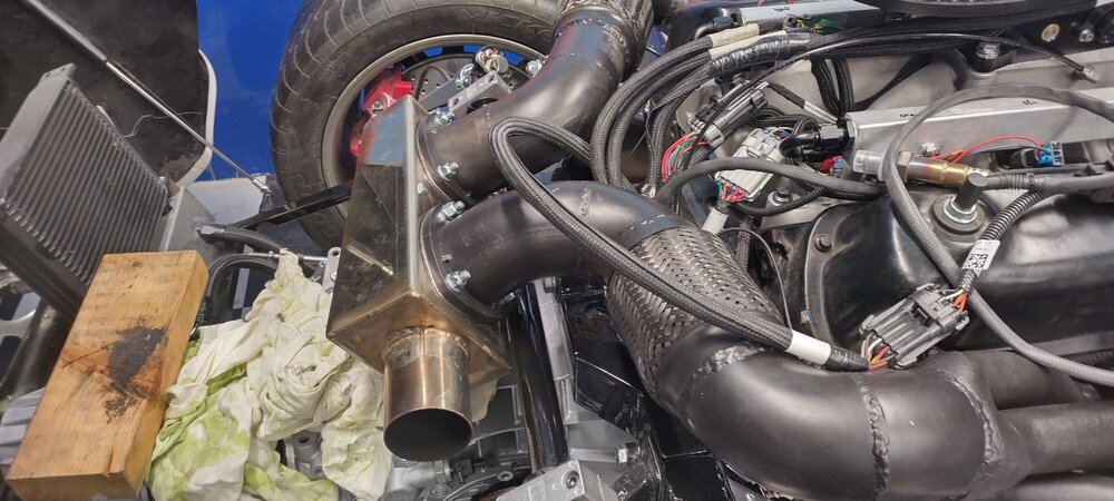

Slutförde avgassystemet o skruvade i lambdasonden. Bjuder på en bild av sportigaste utblåset nånsin 🤪

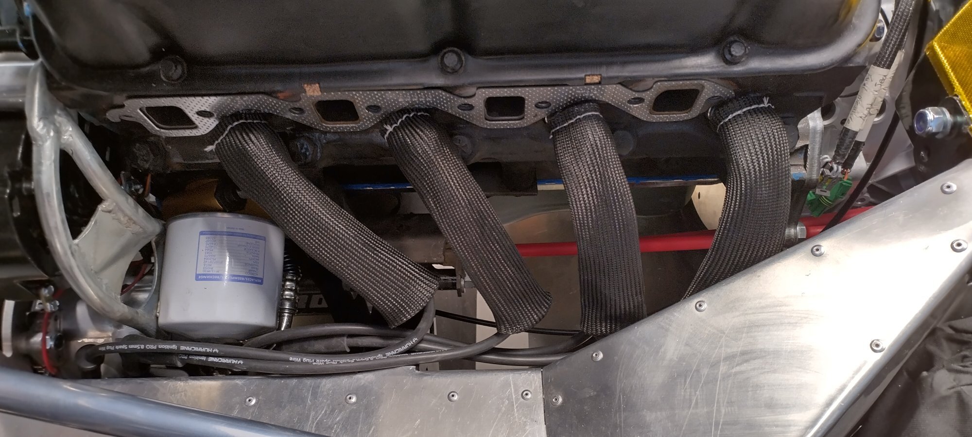

Ni som har era bilar rullande. Vad har ni erfaret är behovet av värmeskydd?
Blir svårt o skydda allt från grenrör o avgassystem i dessa bilar.
Samtidigt så tillåts en hel del luft o strömma genom motorrummet delvis av detta skäl skulle jag tro.
Vart och hur bör man skydda tro?
Har sett vissa som satt skydd över hels motorrummet, medans de flesta verkar skydda det som är väldigt nära bara. T.ex. tvärbalken i hästskon, tändkablar o kabelhärva.
Söker som sagt tips på ämnet då värmeskydd kostar en slant, o jag vill inte att motorrummet och insidan av karossen ska se ut som ett enda stort godispapper heller så 😅

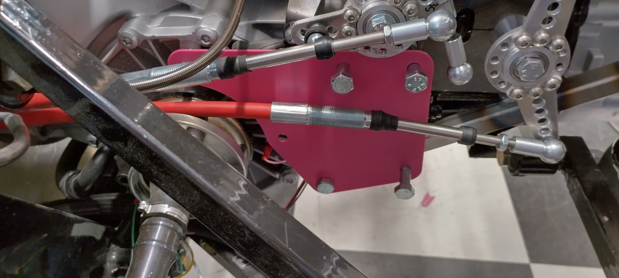

Testade en hålmall för växelvajrarna ikväll efter lite övervägande. Hålen satt klockrent 😎
Frigång skall skapas genom o ändra formen lite och dela plåten i två etapper.

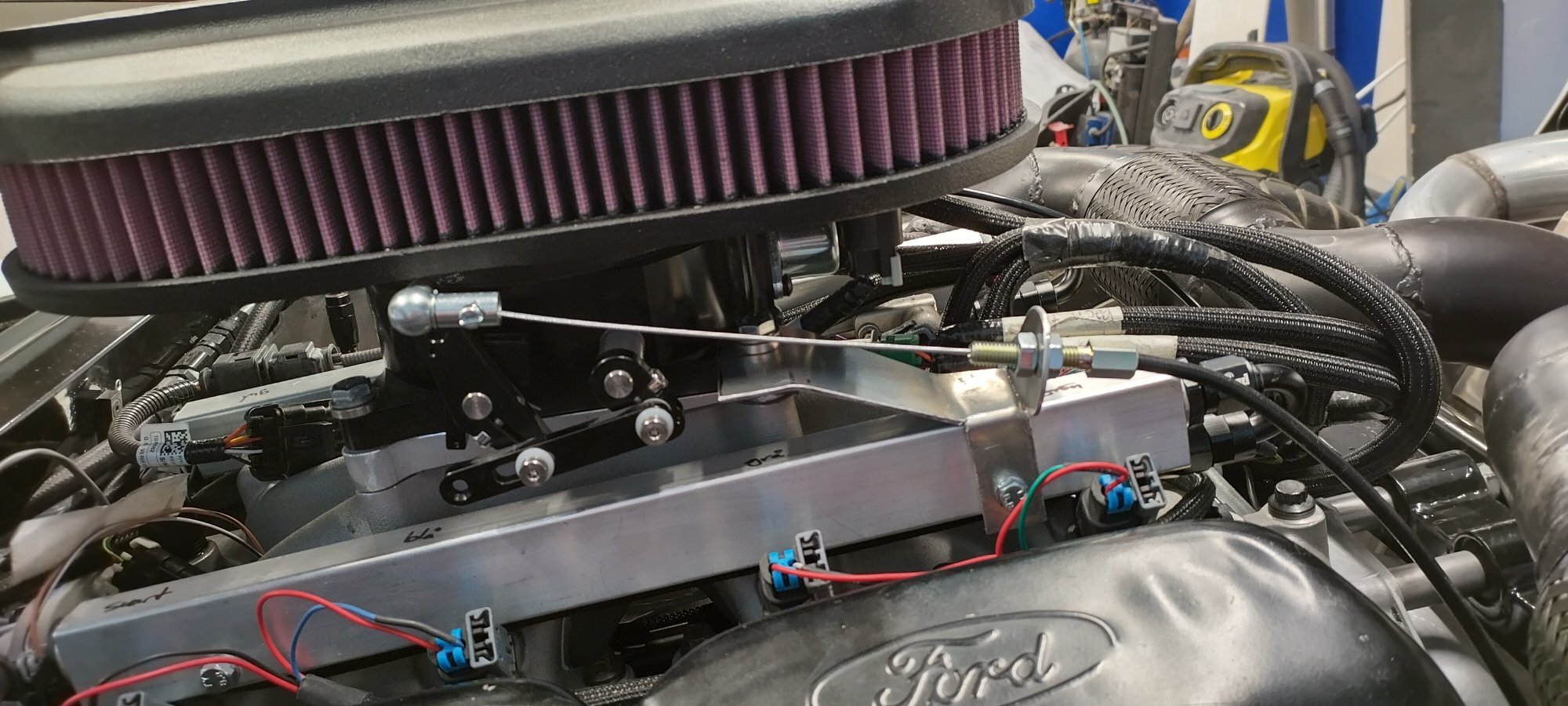

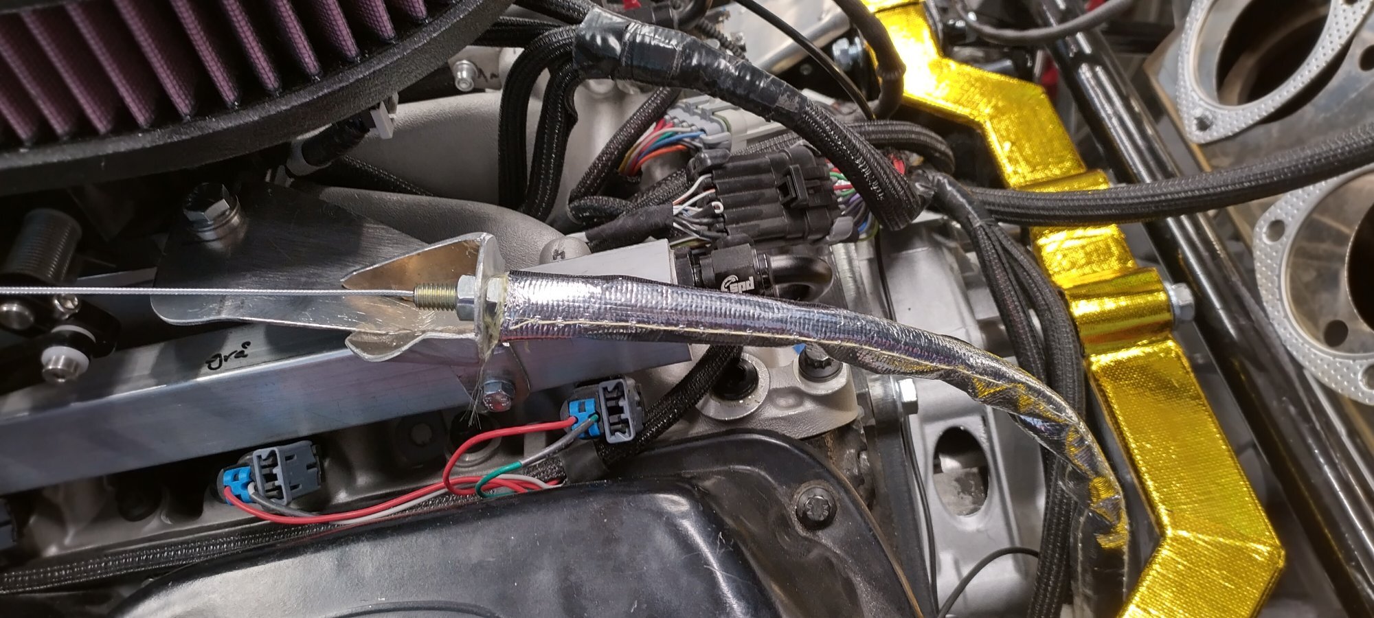

Gasvajer monterad, saknas returfjäder på spjället för att det ska fungera fullt ut som jag vill, men det är beställt och fixas nästa vecka samtidigt som jag avslutar fästet med en förstärkning för att göra det stumt.

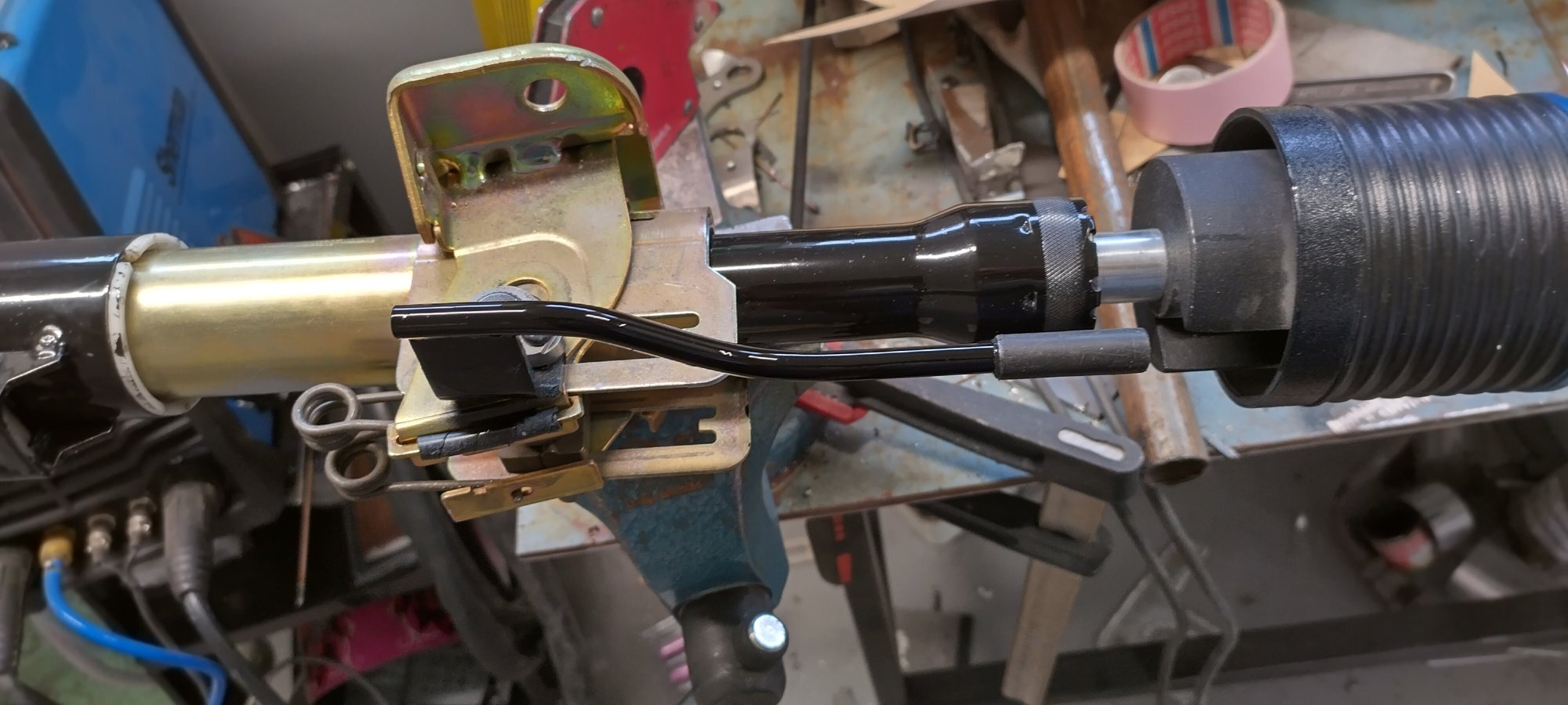

Han med att modifiera rattstångens låsning på fm och den är nu så smäcker o smidig som jag önskade 😊

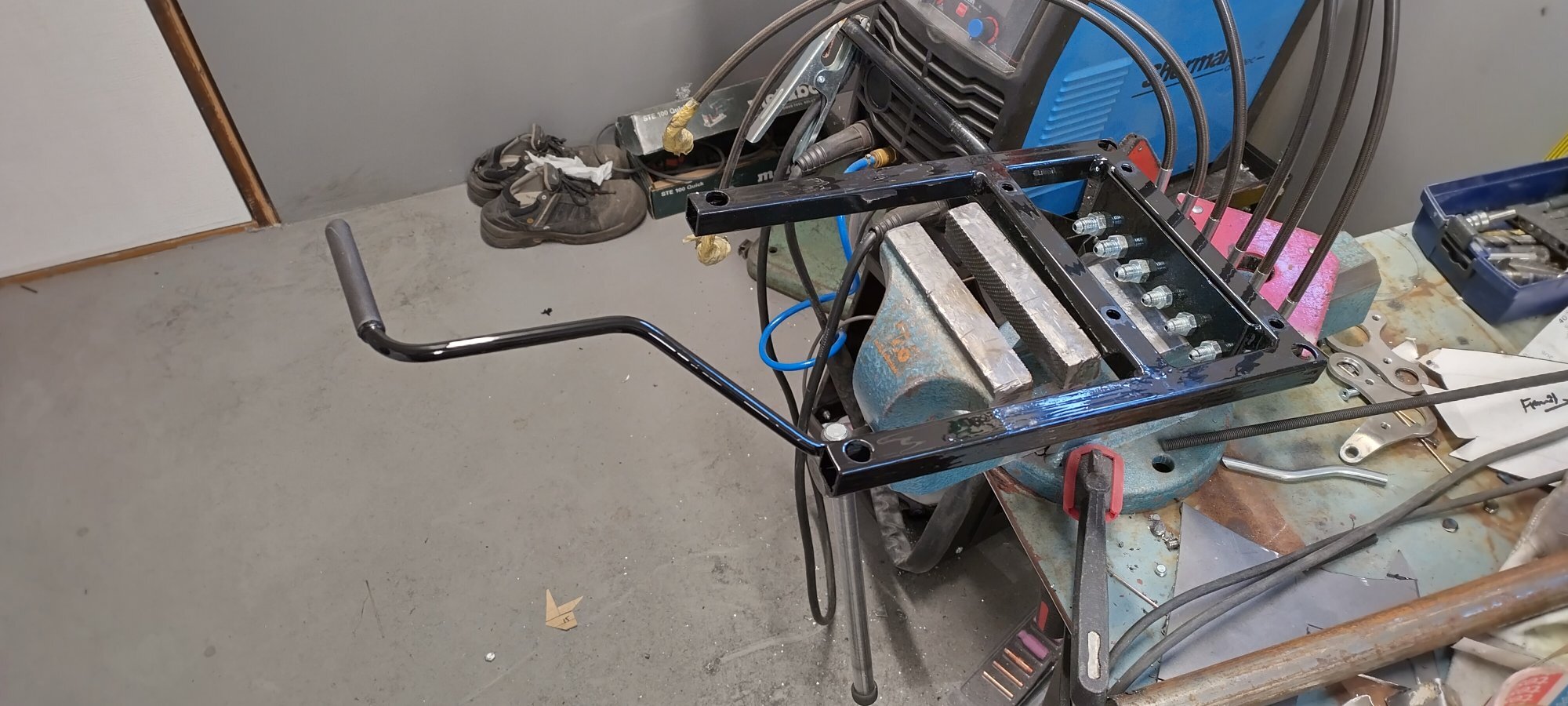

Ska fixa handtag för att skjuta pedalstället samt vajer till låshandtaget så man kan lossa o skjuta pedalstället.
Sen kan man börja slutföra o skruva in saker permanent i kupén.

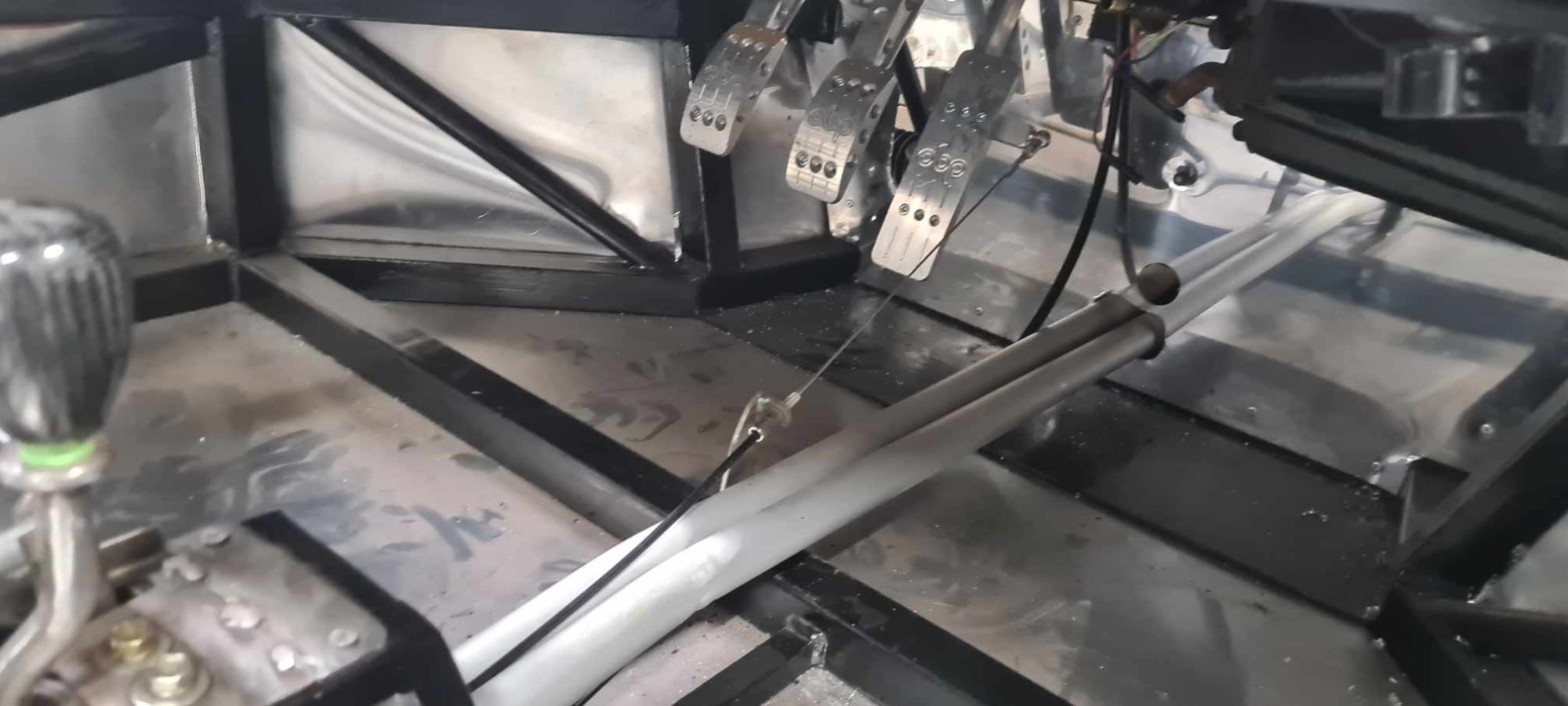

Upplever problem med min gasvajer o vet inte riktigt vad jag ska göra för att lösa problemet.
Vajern är stålspunnen som jag tryckt i teflontub i sen dragit igenom en vajer på 1,5mm.
Ena änden har 90° böj som troligen adderar en hel del friktion, och andra änden avslutas rakt och borde mer eller mindre vara friktionsfri.
Problemet jag upplever är att gasspjället inte drar tillbaka sig till stängt läge riktigt, och definitivt inte snabbt. Vilket båda orsakar problem.
Gjorde misstaget att fetta in vajern då jag läste att man ska göra det, vart bara värre...
Torkade rent, slet ut teflontuben och oljade lätt vajern lätt med trasa istället. Detta gjorde saken bättre(läs snabbare) men den backar fortfarande trögt sista biten när den ska tillbaka till stängt läge.
Adderade dubbla returfjädrar som gjorde saken bättre ändå, men är fortfarande inte bra.
Och nu har jag friktion i 90° böjen när jag saknar teflontuben...
Jävla moment 22 hela skiten o jag är skapligt less på att en så till synes enkel sak kan orsaka så mycket strul...
Edit: kan tilläggas att vajern är 3m lång för att räcka hela vägen från pedalställ till gasspjället. Borde dock inte göra så mycket skillnad då den löper lätt i själva vajerhöljet.
Hjälp någon?!
När du säger kraftig returfjäder, hur stark pratar vi då?
Kanske är så enkelt att returfjädrarna på spjället är för veka för snabbare pedalrörelser. 🤔
Kanske uppgradera till fjäder likt länk?
https://www.bauhaus.se/roddarfjader-suki-fjaderstal-22-5x80-1mm?gad_source=1&gad_campaignid=21722997825&gbraid=0AAAAADxd_ky6WcCEXBSEOtLgzEFKZwHKt&gclid=CjwKCAjw24vBBhABEiwANFG7y_zOx3mf-H_EM9_v8Gju6ZvBuGKlgIZRsJM-Rj7Tp0oj6fw02OtuZRoCM8YQAvD_BwE
Så här gjorde jag, helt rak wire i bägge ändar samt löper lätt å fint. Vart ca 1 m längre wire samt 180gr sväng om den monteras som tänk på pedalstället, vart inge bra pedalkänsla.....
Hmm, bra input från er alla tycker jag.
Har spånat lite under dagen efter er input och det skulle troligen vara möjligt att bygga om änden på pedalstället för att använda linhjul och därmed fimpa behovet av vinklat rör till vajern.
Det borde underlätta friktionsproblemet avsevärt.
Ska kolla igenom vilka fjädrar jag kan hitta på bauhaus o köpa på mig några olika för att testa fram vad som är lagom returstyrka.

Handtag för att dra pedalstället i sina lägen på plats. Och växellänkaget ihopkopplat och torrkört. Funkar, men inte helt smärtfritt. Räknar med att lite runtkastad olja för o smörja synkringarna borde göra sitt.

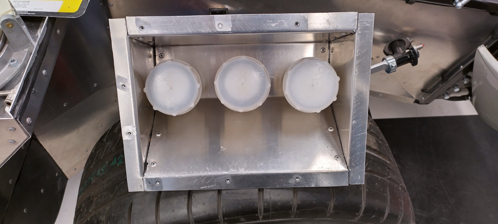

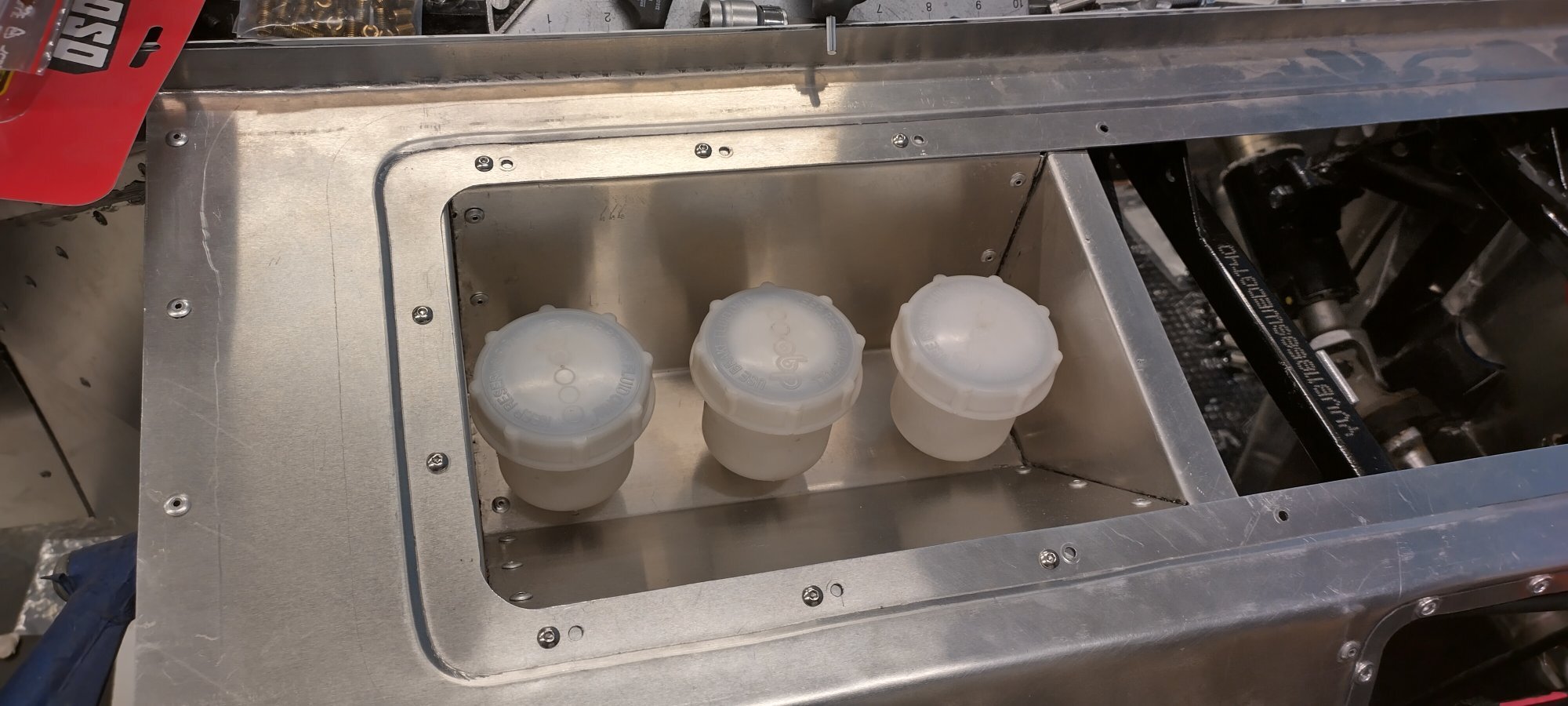

Sist så har jag krympt lådan för bromsvätska lite då det blev för trångt mellan pedalställ och slangarna till värmepaketet. Nu borde det få plats
Avslutade kvällen med o skruva dit vätskebehållarbrunnen och rensa av pedalstället i förberedande syfte för morgondagens arbete med linhjul och nytt vajerfäste.
Pedalstället klart och på plats samt behållarlådan.
Började skalat av all tejp från hjulupphängningen samt dragit kopplingar till bromsar m.m.
Kvarstår arbete i bakvagnen innan man kan fylla systemet och lufta.
Hela hjulupphängningen avmaskad och bromsar samt koppling inkopplat.
