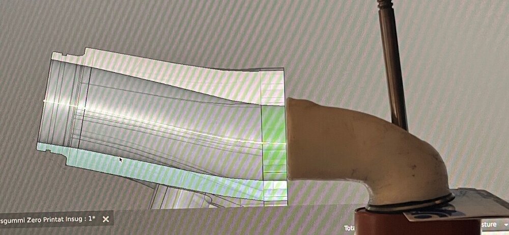

tpau Posted December 2, 2016 Author Posted December 2, 2016 (edited) Om insuget. Pintons insputningsinsug är för högt original för att få plats under huven på en Seven. Det finns en massa olika sätt att lösa nedkapningen på, men de flesta jag har sett ger väldigt korta insugskanaler. OE insuget är visserligen avstämt för att ge en mysig bruksmotor så en viss reduktion är bra men fortfarande är nog ca 40 cm att föredra. Då jag hittade på iden så var jag väldigt långt ifrån att kunna svetsa själv, speciellt inte gjutauminum, däremot så hade jag lött lite vattenrör. Det finns lödrör i en massa olika storlekar och en av dem passade ganska bra mot storleken på Pintons insugskanaler (tror det var 42 mm), så jag beställde en hoper olika och började labba lite. Insuget är alltså ett original Pinto EFI insug som jag har sågat av rören på och ersatt med kopparrör. Kopparrören är lödda och sitter limmade mot aluminiumet med Loctite 648. Det är inte en beprövad lösning och jag har vissa farhågor att rören ska deformationshärda och spricka av motorvibrationerna. Lite bilder: Jag har kämpat vidare lite med bygget. Slipat en hoper svetsar och gradat plåtbitar i chassiet. Fått hem och monterat hjälpfjädrar, hjälpfjädern med mellandel är 2 cm och jag hade 2 cm fria gängor vid SFRO 1. Det ska till lite kylvatten och en tjockis bakom ratten så det borde finnas någon millimeter justermån, annar får det bli en kortare fjäder. Byggt om växelspaken till short shift, var lite sisådär kvalitet på kittet, fick borra ur nya spakarmen (hålet 9,4 mm, spaken 9,7 mm, nytt borr 10 mm dvs 9,9) och sen hade jag inte rätt gängsnitt för att rensa gängan till låsskruven (M6 x 1,5?) Nu är den limmat med Loctite 648 enda jobbiga är att det kommer behövas vinkelslip för att ta bort den. Bussningarna var en barnlek att knacka ur efter en dag i frysboxen. Plast ändrar storlek väldigt mycket beroende på hur varmt det är, emedans stål är förhållandevis stabilt. I mitt fall gick det från att det bara blev sopor kvar av bussningarna när de hade en temperatur av +20, mot att de nästan trillade ur vid en temperatur av -30. Det innebär också att bussningarna kommer slitas och må dåligt vid körning vid den temperaturen…. tror inte att det kommer vara ett problem J. På måndag börjar jag på nya jobbet så då får vi se vilken fart det blir på bygget. Mesta jobbet framåt är att nöta på och slipa svetsar och förbereda för färg. Jag är sliten mellan att försöka hitta ett måleri och att bara göra det själv, jag tror egentligen på att lämna bort men jag har inga bra kontakter. Fotarbetet för att hitta ett bra måleri och att förklara vad jag vill ha gjort känns som att det är lika mycket jobb som att bara måla själv. Samtidigt kan jag inte släppa Christers kommentar efter att han målade ramen själv. Jag tar gärna tips på ett måleri i östra mälardalen som gillar entusiastfordon och står ut med en virrig amatör. /T Edited December 2, 2016 by tpau Quote
