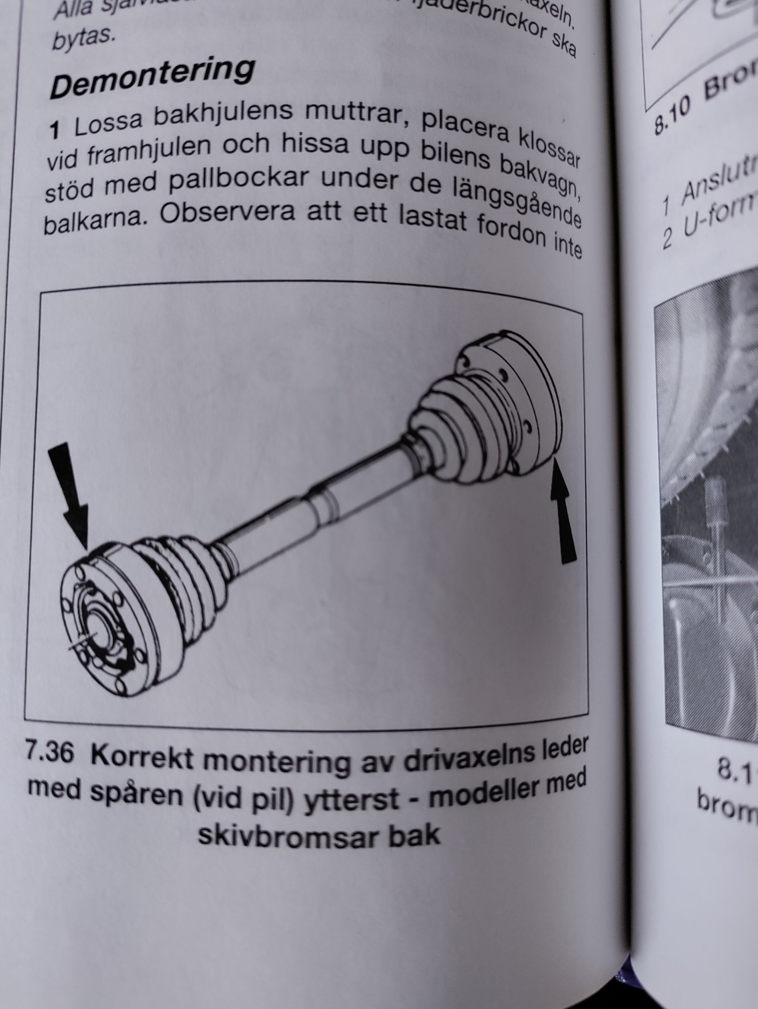

vedde Posted June 11 Author Posted June 11 Hmmm, efter lite undersökning ser jag nu att det är en kant på ena sidan av knuten men inget varumärke eller märkning förutom : 725205 W 14DVilket håll är rätt i så fall? Plan mot Drivaxel eller utåt?Skickat från min SM-S908B via Tapatalk Quote
vedde Posted June 11 Author Posted June 11 Finns inga spår på utsidan som på originalet bara det på bild som är på anläggningsytan.Skickat från min SM-S908B via Tapatalk Quote
postmanpat Posted June 12 Posted June 12 Jag har en reservknut SKF VKJA8688 med spår runt om, men jag kan inte se nån skillnad mellan de båda sidorna. Så fan vet vad det är som är rätt. Antagligen är det om knuten kan ta upp större vinkel beroende på hur den är monterad. /bengt Quote
