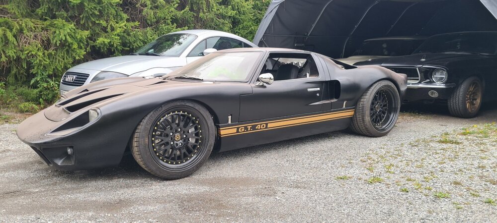

Chribbe Lundin Posted April 7, 2025 Author Posted April 7, 2025 Då vart det äntligen dags för provkörning av GTn, kändes riktigt trevlig på vägen och bromsar och koppling/växlar kändes kanon. Satt även riktigt bra i bilen, glad att jag gjorde om brandväggen så jag kunde flytta stolen några cm längre bak, guld värt. Höll temperaturen stadigt på 180-190f, knappt så fläktarna behövde jobba. Det som behöver fixas till nästa test är värmeskydd mellan huv och headers, fixa lite mer frigång i främre hjulhus el lite lägre framdäck då det skrapar i vid kraftig sväng, samt nån form av backspärr/växelkuliss då det är lite trixigt att få i 1an. Jäkligt kul var det att få köra lite när man fixat med detta i över ett år nu.... 6 Quote
Arto Posted April 7, 2025 Posted April 7, 2025 Grattis Chribbe! Det här måste ju vara någon sorts rekord, otroligt! Jag får nog fixa en medalj till dig för effektivaste GT40-bygge! Lite slipgrund och lack så är det väl besiktat och klart veckan efter påskhelgen, med den takten tänker jag? Quote
Chribbe Lundin Posted April 7, 2025 Author Posted April 7, 2025 1 timme sedan, Arto sade: Grattis Chribbe! Det här måste ju vara någon sorts rekord, otroligt! Jag får nog fixa en medalj till dig för effektivaste GT40-bygge! Lite slipgrund och lack så är det väl besiktat och klart veckan efter påskhelgen, med den takten tänker jag? Såja lugn å fin nu, än är det mycke jobb kvar, men tycker det är jävligt skönt och inspirerande att få känna på bitarna lite innan man går vidare med projektet, så man vet att man är på rätt väg med dom mekaniska grundprylarna..... 2 Quote
fege Posted April 7, 2025 Posted April 7, 2025 Stort grattis! Som sagt, grymt tempo så resten kommer gå galant! Quote

Chribbe Lundin Posted May 18, 2025 Author Posted May 18, 2025 Sommarfeeling idag då kärran fick komma ut en sväng. Annars har mesta tiden ägnats åt elsystem och montering av bälten och annat finlir.... 6 Quote
