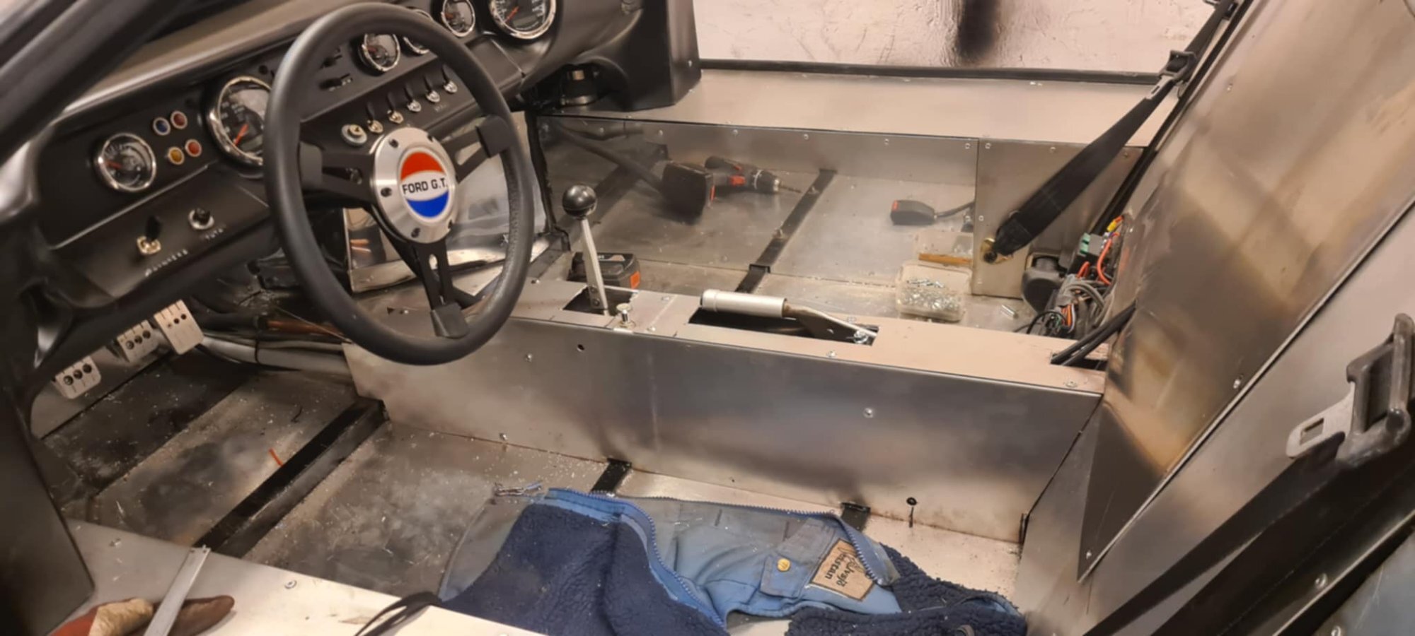

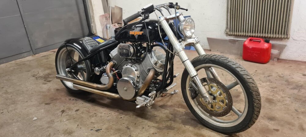

Lite ledigt och lugnt nu över julen, då blir det Gt40 mek igen efter liten paus med andra project, en P1800 har nästan blivit klar och en MC jag har haft nerplockat i några år sitter återligen ihop med ny lack och modifierad maskin...

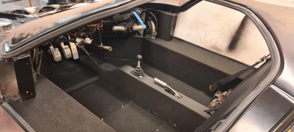

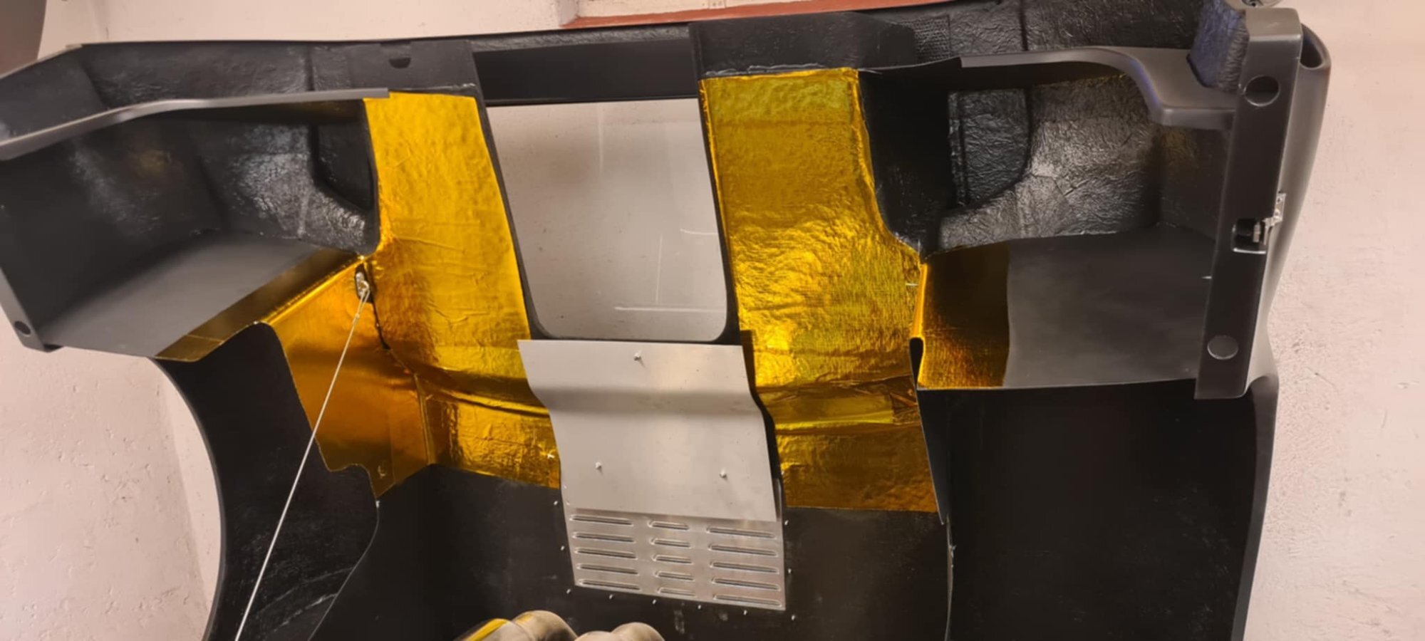

Lite värmeskydd i bak, får se om detta räcker. Kom på en rätt smart backspärr i all enkelhet, man lyfter upp denna för att få i backen, bara en pinne som åker ner och blockerar växelföraren, funkar fantastiskt!
On 2025-12-24 at 12:17, Chribbe Lundin sade:
Enkelt är oftast bäst 👍

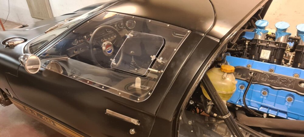

Terapijobb!! någon som har något smart sätt att täta glasen, testade med nån form av list i falsen, men då blir glaset buckligt och fult, limma känns inte så smart om man vill ta bort glaset för rengöring....

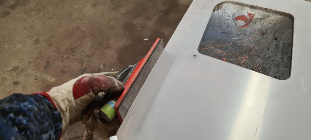

Då var det lika bra att "ta tjuren vid hornen" och försöka få ordning på dörrutorna, detta är något jag bävat inför. Klurat en del på hur jag skulle kapa dessa halvfabrikat till rätt mått, sticksåg brukar va besvärligt att få rakt å snyggt, så testade med vinkelharry och 1mm skiva av bra modell (billiga tenderar till å vobbla ibland), lätt tryck och lugnt och försiktigt gick detta som en dans och det vart i det närmaste spikraka snitt. Lite finputs med slipkloss så passade rutorna riktigt fint...
Men detta va en riktig mardröm! dom små öppningsbara rutorna. Ett kit med div vattenskurna grunkor i plexi som ska passas in och borras och skruvas dit på rutdelarna. Förutom att det saknades ett par prylar i kitet, så är det typ omöjligt att borra och skruva i dessa utan att dom spricker. Dessutom typ omöjligt att få dom att ligga flush med dörrutan i stängt läge, riktig Kalle Anka konstruktion detta. Men fick efter många svordomar dit en av rutorna hyffsat, men lär beställa ett kit till eller tillverka dessa prylar själv i aluminium eller nått...
On 2025-12-25 at 18:58, Chribbe Lundin sade:
Terapijobb!! någon som har något smart sätt att täta glasen.......................
Man kan måla lampglaset på insidan en liten bit in från kanten, t.ex. med Biltemas svarta plastfärg. Sedan rulla och lägga en tunn korv butylgummi mellan lampglaset och karossen som då inte syns bakom färgen. Samma metod funkar fint även på alla plastrutor som är utan gummilist.
Edit: Jag tror det inte är ok med plexi till besiktningen. Det är bättre med Polykarbonat eller PET. Jag har hört att man kan klistra på en film och få godkänt, typ ljus solfilm som gör att rutan inte splittras på samma sätt vid ev. olycka.

On 2025-12-28 at 13:54, Arto sade:
Gör nog precis som du tipsar om...

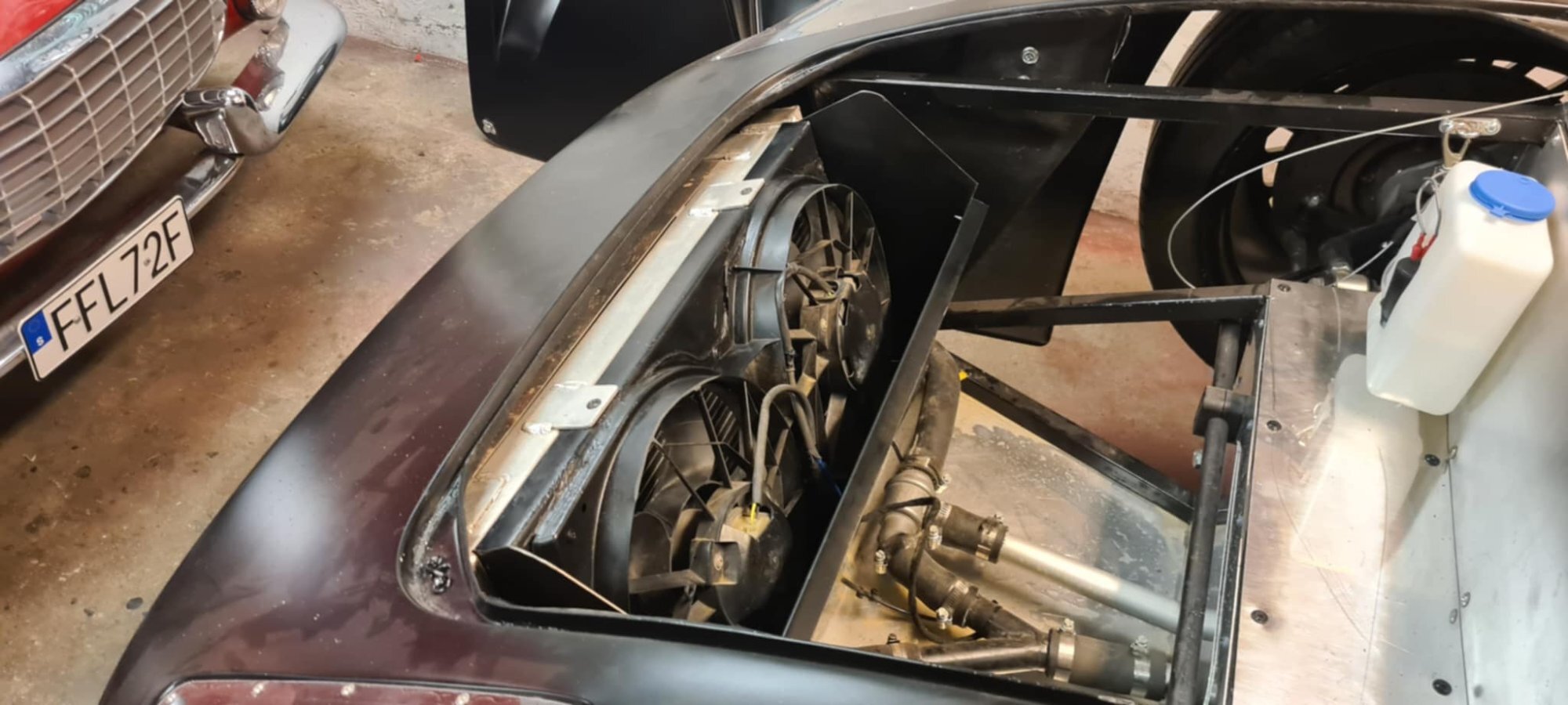

Fixat en ny variant på kylartunnel som sitter i fläktkåpan och möter upp mot huven, luftutsläppen i huven har trimmats ner en bra bit för att få någorlunda vettig vinkel på luften, en fördel med detta arrangemang är att fronten nu kan öppnas utan att ta bort huven...

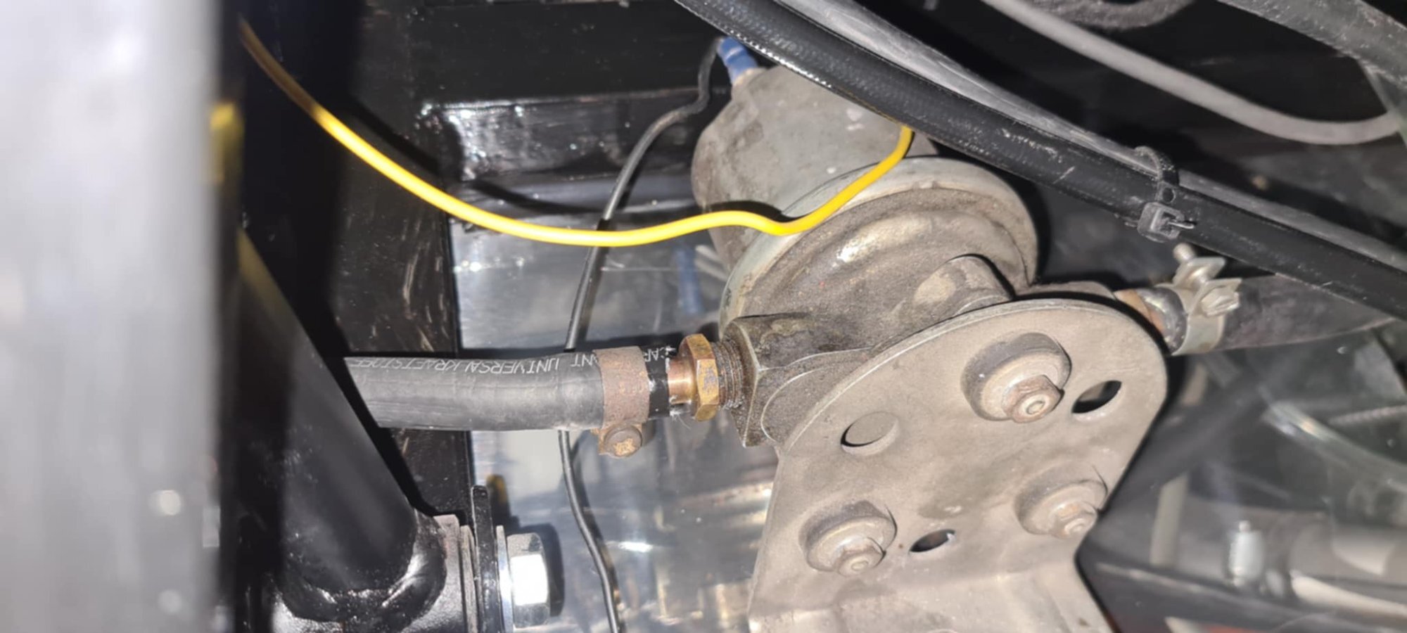

Vidare har nr belysning monteras, skärmblinkers, grillgaller, övre huvlås, luftfilter, dörrfack, samt en soppapump för att kunna köra över bensin från vä tanken till hö, så vä tanken fungerar endast som reservtank....

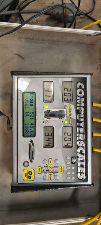

Dags att ta tag i GT projektet, lånade vågar för att kolla hur jag ligger till med vikten inför besiktning, vägde 1067 med ca 25lit bensin i, om jag ska kunna regga med denna motorn behöver bilen väga 1500!. Jag antar att jag kan lägga på 75kg förare på vikten samt ca 50lit bensin till, sedan lär man behöva en sisådär 300kg verktyg😁. Tänker att jag åker och kör bilen på rullar och ser vad effekten är innan jag börjar vikta på bilen. Om jag kan få ca 260hp i maskin bör jag kunna få till detta, tänkte försöka undvika effektdispans då fordonsskatten verkar dra iväg på ett tråkigt sätt om jag fattat rätt....
