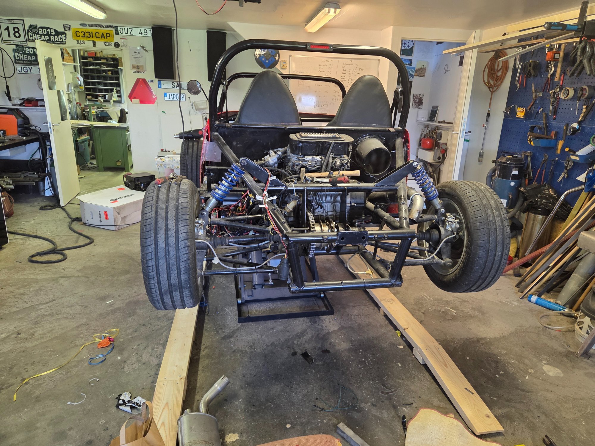

Klubbsson Posted December 30, 2024 Author Posted December 30, 2024 Efter en paus på ett halvår så händer det nått igen. Fick aldrig wirekopplingen att fungera något vidare. Så jag beställde en willwod dragande cylinder och en slavcylinder från Rally design Men jag får inte slavcylindern att funka. Kan hålla emot utloppet med fingret, har väl hänt nått med backventilen Fins det något trix eller är det bara att beställa en ny? Kan man hitta motsvarande i Sverige? Quote

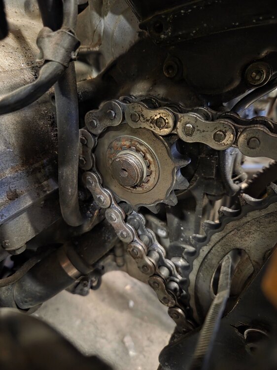

Klubbsson Posted March 15, 2025 Author Posted March 15, 2025 Kylsystemet fixat, saknades visst en slangklämma. Så det blev till och med en liten provtur. Kedjan behövde spännas, men det fans det inte utrymme till. Så hela bakaxeln och diffen blev nedplockad. 20250315_141851.mp4 3 Quote

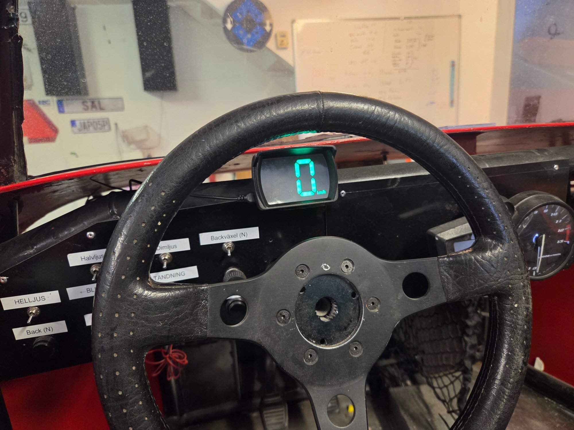

Klubbsson Posted April 26, 2025 Author Posted April 26, 2025 Backspeglar och vindrutetorkare monterade. Provkörning av hastighetsmätare av modell cykeldator, funka sådär. Men när den funkade visa den ungefär samma som instrumentet för R1'an. 3 Quote

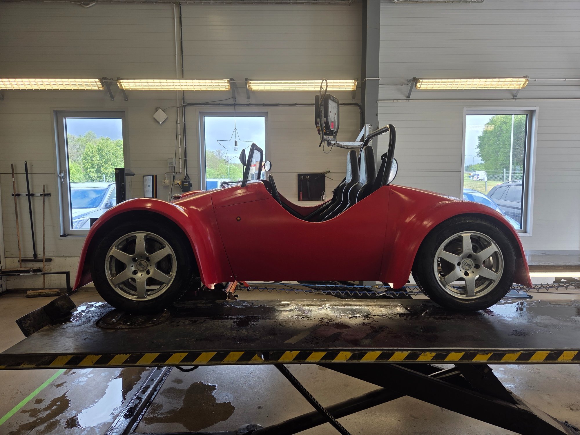

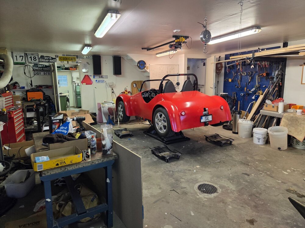

Klubbsson Posted May 23, 2025 Author Posted May 23, 2025 (edited) Så, nu är det registreringsbesiktat och klart. Lastade bilen på släp i ösregn, lastade av i ösregn. Sen fick jag rulla in den för besiktning. Det blev Carspect. Vare sig Bilprovningen eller Opus svarade på mail eller telefon. Det blev lite uppehåll från regnandet så det blev en provtur, där en mötande bil taimade en stor vattenpöl perfekt..... Men det gick nästan bra med allt. Dragvikten blev dock satt till 150kg🤮 dom skyllde på att jag hade en koppling från en MC så därför gick det inte att sätta högre trots en tjänstevikt på 780kg. Ja, ja det får vara vinterns problem, eller så kommer jag sura och bygga en båt i stället..... Någon kontrollbessiktning behövdes inte, för det var ju en ny bil. Kalaset kosta 4500kr på Carspect. Våt in på bara kalsongerna, slutkörd men ändå lycklig. Och nu fins det ett bilmärke som heter Säl. Försökte få ut ett par tillfälliga regplåtar hos polisen. Men det gick inte för sig, bekvämlighetskäl vär inte skäl nog för att skriva ut ett par, skulle vänta på dom riktiga plåtarna.... Försökte flytta den personliga regplåten, men det gick inte, fel format säger appen. Så det är inte bara fördelar med det lilla formatet. Försäkringen kosta 1000kr/år på bilsport och MC. Jag satte värdet till 150.000 men jag har faktiskt ingen aning. Någon som har en idé om vad försäkringsvärdet kan vara? Edited May 23, 2025 by Klubbsson 6 Quote

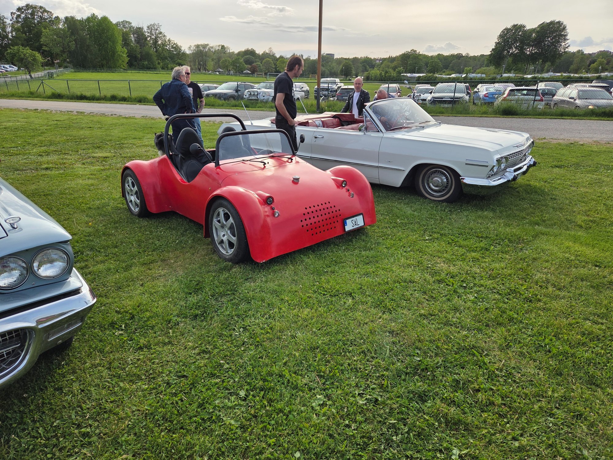

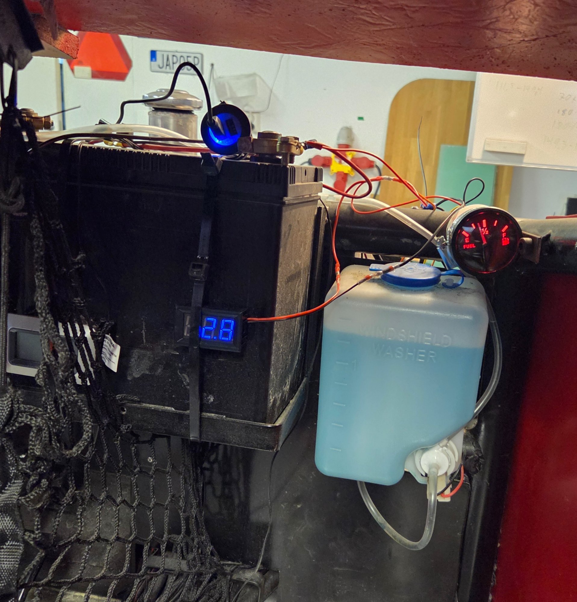

Klubbsson Posted June 5, 2025 Author Posted June 5, 2025 Liten bilträff i Vilsta Eskilstuna. Har märkt att det är svårt med ström i bilen. Lilla 10a batteriet var klent så jag satte i ett 44a extra. Men det var fortfarande trött när jag kom hem i dag efter 45min körning. Starta på nyladdat, har tidigare mätt 14v när bilen går. 44ah batteriet är nytt för i år men från biltema, det andra är ett två år gammalt kvalitetsbatteri. Har visserligen lagt till en elektrisk vattenpump men jag tycker det borde gå plus på laddning när man kör. Nån som vet hur mycket R1'an ska ladda? Quote

Klubbsson Posted June 8, 2025 Author Posted June 8, 2025 Ny dag, nya äventyr. Drog lite nya och grövre jordkablar, så det lät lite piggare vid start. Laddar 14,6V. Provade att köra utan boster pump för kylvattnet. Tempen höll sig runt 80-87° vid gubbkörning med lite rull. Vid start, stopp och vid tomgång så vill tempen sticka upp, blev 107°, fläkten går igång vid 100 så jag lägger nog ett relä i serie med den så fläkt och pump startar samtidigt. När jag skulle åka hem från en kompis som bor i byggden så skulle det naturligt vis gasas när man skulle där ifrån. Vilket resulterade i att kedjan pajade....... Blir till att köpa en ny skarv och nu ska jag kosta på mig ett riktigt verktyg för kedjan. Tur att det inte hände så långt hemifrån, var länge sen man åkte snöre senast.... Quote

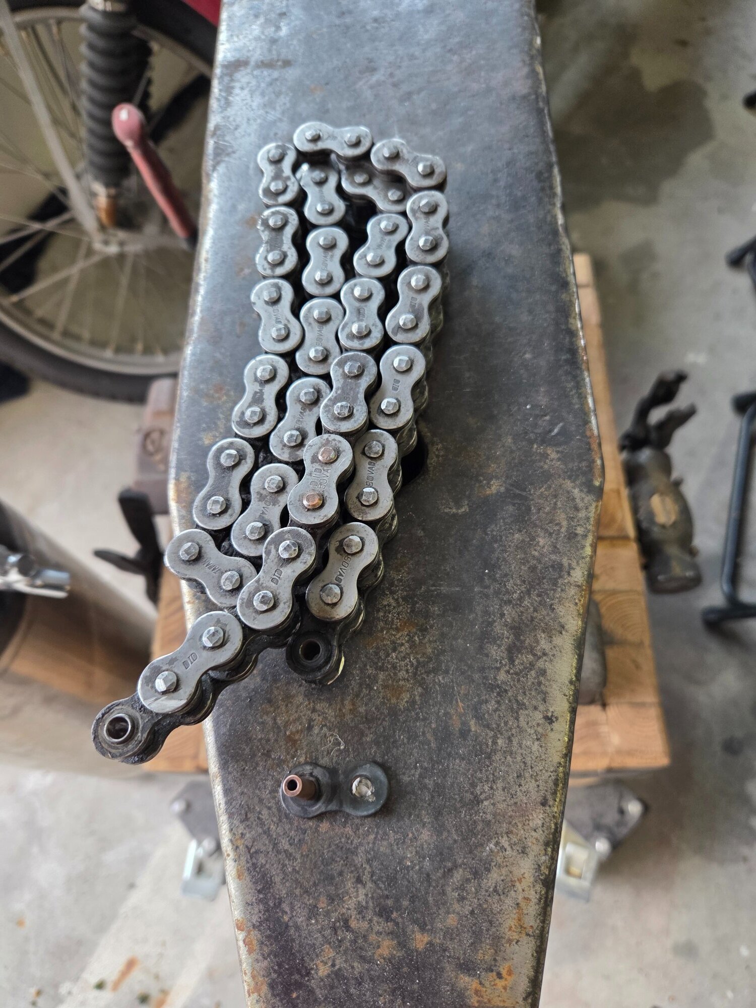

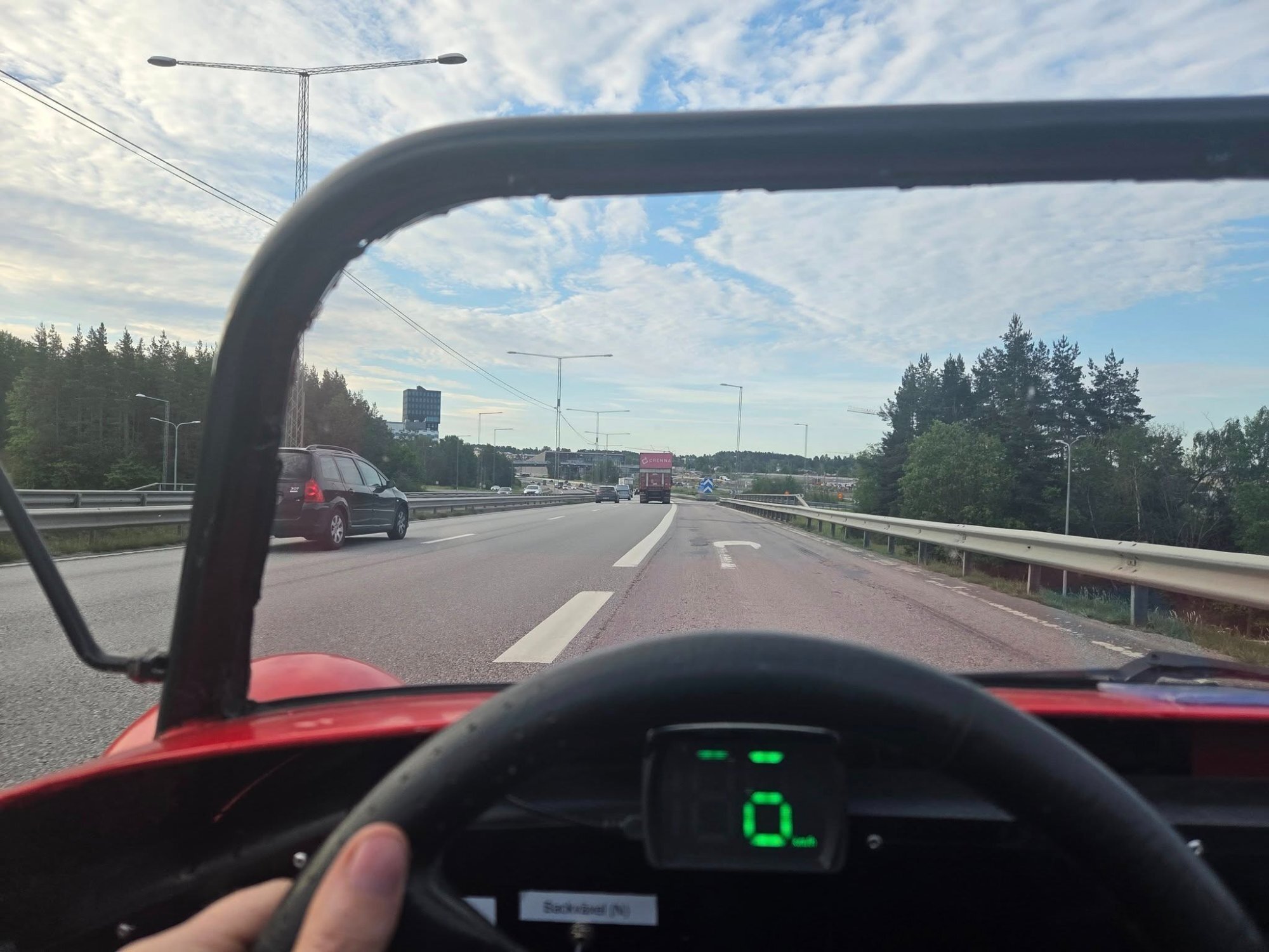

Klubbsson Posted June 29, 2025 Author Posted June 29, 2025 Så, nu är kedjan lagad, låst med ett nytt fint verktyg för 1100kr. Blev lite diverse uppgraderingar med. Gps hastighetsmätare från Temu, 90kr. Voltmeter, Temu 17kr Förstärkt stång till växel reglage, hade svårt att få i dom högre växlarna. Ny vinkel på länk till växel. Sen hitta jag felet för växellänkaget, en plåt tog i.... Boster vattenpumpen kopplad till kylfläkten så den går på samtidigt, ska spara ström då det är klen laddning på R1. Manuell brytare för neutral läge, så man inte blir stående i en rondell med motorn av, växel i och en massa oförstående trafikanter bakom, hitta neutral kan vara en utmaning på en MC. Tankmätare, Biltema. 20250629_103140.mp4 3 Quote
Klubbsson Posted July 3, 2025 Author Posted July 3, 2025 Första långturen avklarad Eskilstuna-Stockholm tur och retur 26,2mil, kan konstatera att den drar 0,74l/m. Känns dock lite skumt att ligga på motorväg 110km/h och det varvar 5200rpm. Skulle vara gott med ett par växlar till men har man hoj motor så har man. Kan hända att jag är en diesel kille i egentligen🤫 Blev dock en liten malör, strax innan Bålsta på E18 märker jag att det börjar lukta mer bränt än vanligt. Och det håller i sig,,,,, tittar frenetiskt men hittar inget, rullar lite för att kolla bromsar, inget konstigt. Sen ser jag lite vit rök vid knäna.... kollar efter lämpligt ställe att stanna på. Men konstaterar att här vill jag verkligen inte stanna, ja ja det rullar ju i alla fall. I Enköping ser jag en nybildad oljefläck bakom dojan. Tar fingret känner på konsistensen, känns skumt, inte motor olja, inte bromsvätska, inte kylarvätska. Klibbigt lixom, tjäraktigt, smakar försiktigt på fingret..... Men vad fan är det?!? Det rullar och bara 7 mil kvar, inte fan törs jag stanna nu! Väl hemma kan jag konstatera att det är vindrutetorkarmotorn som brunnit upp😅🤣😂 Och den har jag inte använt sen besiktningen. 1 2 Quote

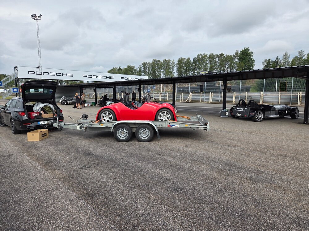

Klubbsson Posted August 2, 2025 Author Posted August 2, 2025 Pemiärtur på banan med klubben på Kinnekulle ring. Mycket trevlig tur på fredagen med fika och skön natur. Låg hastighet och många start och stopp, så helgens högsta temperatur på 113° uppmättes. Grillkvällen var toppen. Första körningen på banan kändes sådär, ungefär som att sitta på en smörklick fast med gott fäste. Provade att öka dämpningen runt om och det blev betydligt bättre andra vändan. Att man är van att köra Jaguar med automatlåda på Mantorp hade man ingen som helst nytta av i dag (kör stilen gasa och styra). Nu har man ju både bromsar och en himla massa växlar, men det får bli till nästa gång. Ni som sa att vänster bakdäck rök, ni hade rätt. Det var backen som ännu en gång bevisade sin totala oduglighet genom att skrubba däck i ett otestat fjädringsläge. Efter andra vändan gav kopplingen upp. Treans växel låg i men det gick att rulla med rejäl ansträngning. Det visade sig vara en kontramutter på slavcylindern som hade gett upp. 25öre är rätt ok pris för en reparation efter ett rejs. Bra arrangerat och mycket trevlig stämning! 20250802_181806.mp4 20250802_095301.mp4 4 Quote

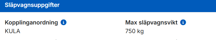

Klubbsson Posted August 27, 2025 Author Posted August 27, 2025 Ha ha, äntligen, dragvikten uppgraderad från 150kg till 750kg. Nu ska det byggas husvagn! Har bara en lös samling idéer, så kom gärna med förslag och tips, alla skamliga förslag kommer beaktas. 1 Quote
