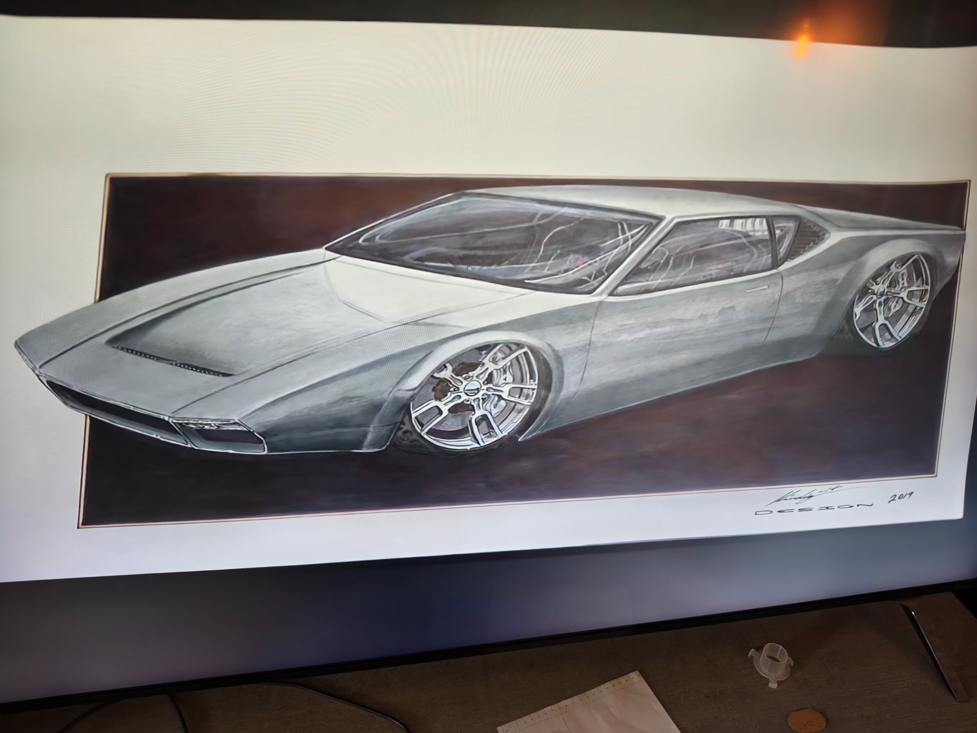

swedishGT40 Posted December 12, 2022 Author Posted December 12, 2022 (edited) Lite inspirationsbilder: Edited December 12, 2022 by swedishGT40 2 Quote

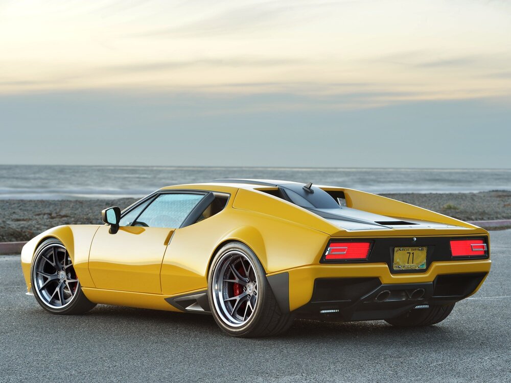

swedishGT40 Posted December 29, 2022 Author Posted December 29, 2022 Snubblade över lite mer modern betoning på en Pantera, det är åt det här hållet jag hade visioner om att gå, dock inte på vissa detaljer som det fula huvscoopet och takscoopet... Men jag gillar detaljerna som förändrar betoningen i baken, dvs. lysena, nedre delen av bakpartiet och karosslinjen som bryter av genom bakre hjulhuset. Förändringen av dörrhandtagen och backspeglarna gör också mycket för en modernare känsla, samt dom fasta främre ljusen. 2 Quote
therealpinto Posted December 29, 2022 Posted December 29, 2022 Ringbrothers är bra på att få till den där typen av touch. Jag har haft förmånen att se några av deras byggen IRL och det är fantastiskt fina detaljer. Där är ju en glasfiberkaross tacksam som start också, en replika blir ändå aldrig som ett original 😉 så då kan man ju lika gärna tolka det vidare - tycker jag. Gustaf Quote

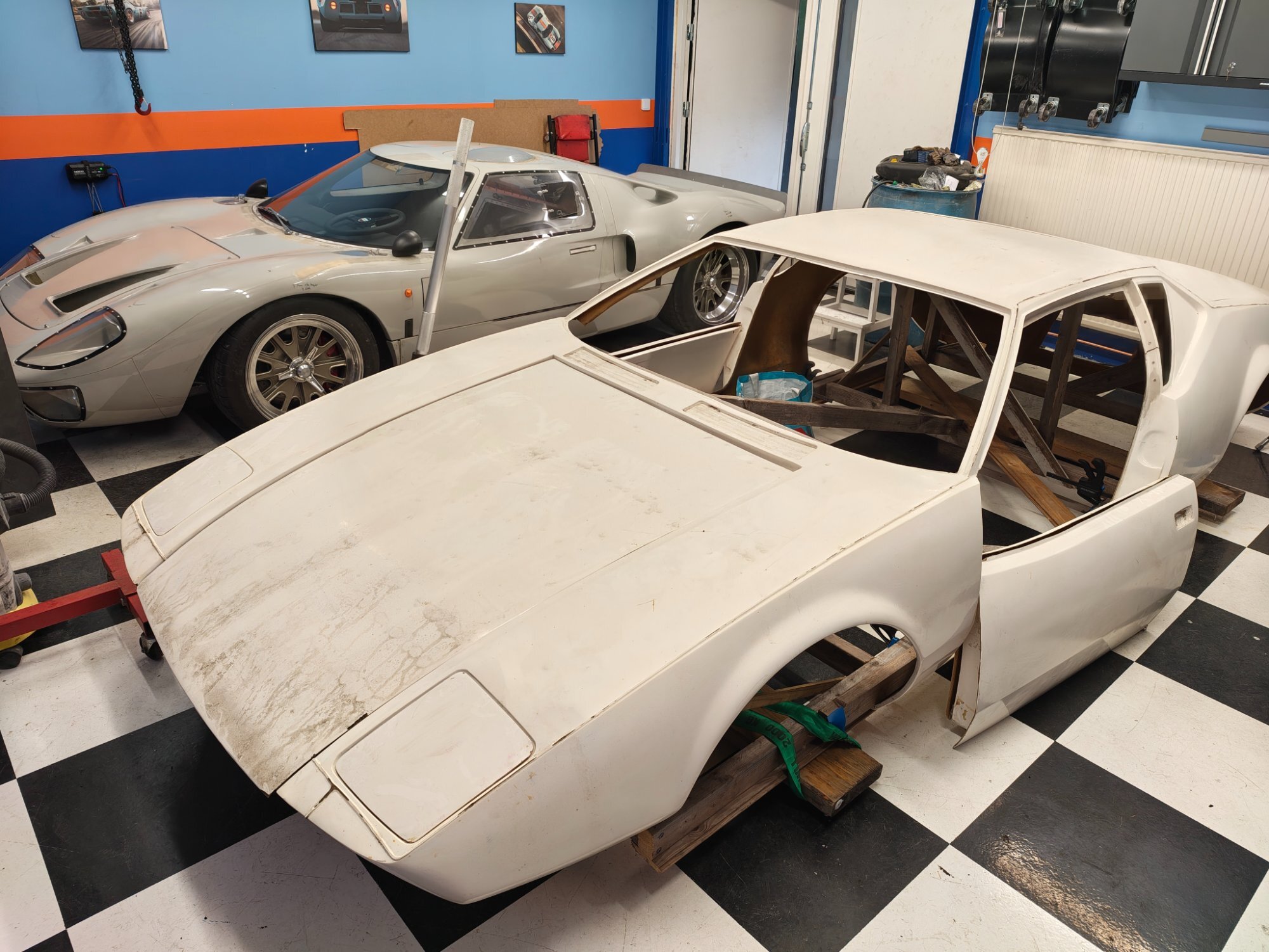

swedishGT40 Posted April 15, 2023 Author Posted April 15, 2023 Nu står hon förvarad lite mer permanent tills bygget startar om ett par år eller tre. 2 Quote
