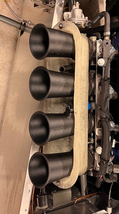

Håller på och plockar ihop ett nytt gasväxlingssystem.
En del är hemmaportad topp, blir std Storlek men rimflow på avgas för att slippa byta ventilsäten, men insug blir 1.8” dvs 45,7 istället för 42 mm samt en plattare och bättre form.
Två bilder som jämför ny och gammal

Idag fick jag hem trattarna till mina spjällhus, det borde gå att fästa luftfiltret direkt i tratten
Appropå fritt flöde in, trots bristen på trottelarea kommer det bli ganska öppet:
