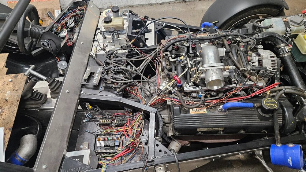

steel Posted December 20, 2016 Author Posted December 20, 2016 Hej, är nu äntligen på plats i verkstaden. Har varit alldeles för mycket på jobbet, tränat för mycket inför Ultravasan 90 km vilken jag sprang i augusti. Fortsatt med orientering under hösten. Snickrat på huset, osv pust ! Men nu ska bilen igång ? Börjat med elen. Kör med Megasquirt Ms3 v3 med expanderkort. Rensat lite kabelhärva och kliat mig i huvudet. Även beställt däck. Mvh Pär Quote
family guy Posted January 13, 2017 Posted January 13, 2017 Jag tycker det ser slarvigt ut med olika färger på kablarna, försök att få det enhetligt. 4 Quote
steel Posted January 13, 2017 Author Posted January 13, 2017 Ha, ha?Ok, ska skärpa mig. Använder iaf träplatta ( inte ekfaner ) som jag skruvar boxarna på. 3 Quote
steel Posted January 15, 2017 Author Posted January 15, 2017 Elen nu klar till 90 %. Snickrade ihop en instrumentbräda. Satte dit hjulen. Väldigt låg i verkligheten. ☺ Mvh Pär 4 Quote

steel Posted January 24, 2017 Author Posted January 24, 2017 Pac, alltid som roligast när man känner igen sig själv ? Gnetar vidare. Byggde om bränsle systemet. Använde först Fords orginal bränsletrycksregulator utan retur. Men den såg skum ut när jag plockade isär den så nu sitter det Volvo 960:s vacumstyrda 3 bar btr med retur i stället. Fixade slangar till servostyrning och kylare. Lekt plåtslagare. Fortsatt med huv. Klätt piskställningen. Tänkte från början jag skulle plasta någon frän nos / grill men nu gjorde jag en variant i aluminium i stället. Inte riktigt nöjd. Sonen tyckte den var " robotlik ". Får göra om detta när tid finnes. Ska besiktas först. Ser bättre ut i verkligheten dock. Mvh Pär 1 Quote
steel Posted January 25, 2017 Author Posted January 25, 2017 (edited) Fortsatt med plåtslageri. Nu får spjällhus och filter plats under / genom huven. Nu är det bara behållaren för hydrauliska kopplingen och givaren för bränsletryck som inte får plats. Måste kanske tillverka en regnhuv. Frisk luft får motorn iaf. Mvh Pär Edited January 25, 2017 by steel 2 Quote

steel Posted January 30, 2017 Author Posted January 30, 2017 Tuggar vidare med allt plock. Fick dit oljecatchtank, slangar till oljefiltret, gängade dit lufttemp givaren, lås till huv, brandvägg i huven, luftnipplar till tomgångsmotorn och vevhusvent osv. osv. Börjar bli trångt. Huv lås. Mvh Pär Quote
steel Posted January 31, 2017 Author Posted January 31, 2017 (edited) Fått dit avgassystem samt lamdasond. Blev lite ventilationshål. Började koppla elen till piskställningen. Mvh Pär Edited January 31, 2017 by steel Quote
steel Posted February 1, 2017 Author Posted February 1, 2017 Har fortsatt med inkoppling av piskställningen. Satte en släpvagnskoppling så att det enkelt går att plocka bort hela härligheten. Även kopplat dit tut tut, 2 st. Mvh Pär Quote

steel Posted February 6, 2017 Author Posted February 6, 2017 Gjorde en liten tankegroda med framblinkerserna. Hade kopplat plus mot jordblecket. Gick ett gäng säkringar.... MEN, då kom läppen fram till användning. Nästan synd att ta bort den. Och sedan bara händer det ??? Inte en sladd kvar att koppla in ?Lamdasonden med mätare och signal till ECU var den sista. Allt som kan är testat och klart. Börjar tom vänja mig med grillen. Nu ska bromsreducering bak kopplas in samt ordna med behållaren för hydrauliska kopplingen så att den inte sticker upp genom huven. Mvh Pär Quote
