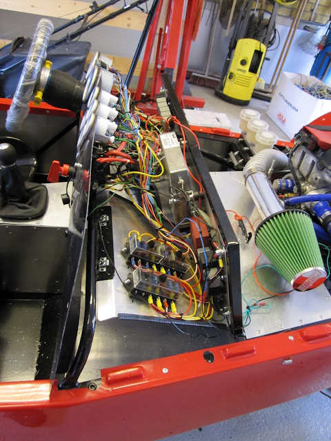

Fixade idag till det mesta av elen och allt verkar funka. Dock bråkade huvudljusrelät lite och lade av .....men en liten knack på relät så hoppade det igång. Kanske behöver det lite motion efter dvalan....
LIte eldragning, inte det snyggaste men bättre än den stora SAAB lådan :)
