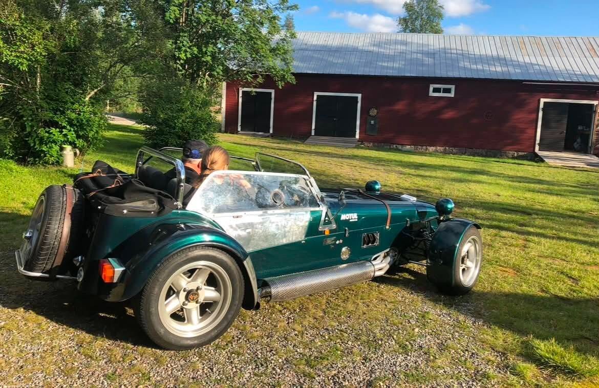

super7 Posted July 27 Posted July 27 Hej. Den här är till salu i Umeå, den dök upp på facebook. "Säljer en Lotus seven Pegasus! Min far avled hastigt i cancer. Hjälper min mor att nu sälja hans älskade bil. PM för mer info! Värderad till 220 000 av värderare. Intyg finns. Finns i Umeå! " Quote
Stebbe Posted July 30 Author Posted July 30 Stort tack för alla svar, mycket trevligt forum detta måste jag säga. Jag har kikat på en "äkta" Caterham (eller hur man nu ska uttrycka det) med en Zetec motor som är vässad till ca 150 kameler (ish). Motorn och bilen är i princip ny men den har stått still i 8 år så den går inte som den ska men det kommer lösas. Stått med 95 soppa i så något längs bränslelinan som måste lösas. Fick ett mycket trevligt besök av Torbjörn (tpau) och hans fina bil och fick även möjligheten att åka med. Mycket lärorikt att lyssna på Torbjörn och innan jag åkte med i hans bil hade jag främst två funderingar ang bilen jag kikat på. Dels funderade jag på om 150 hp skulle räcka eller om man skulle tycka att det var för lite. Efter att ha åkt med i Torbjörns bil som enligt mycket trevlig ägare hade ca 170 kusar kände jag att 150 ish hästar skulle räcka alldeles utmärkt. Det andra jag funderade på var framruta, bilen jag kikat på har en vindavvisare i kolfiber som tydligen ska fungera alldeles utmärkt och leda vinden över huvudet. Då den för tillfället inte går som den ska har jag inte kört eller åkt med men spontant skulle jag säga att en ruta är ett måste. Känns som att vindavvisaren säkerligen funkar bra i lite högre hastigheter men det känns osannolikt att vinden skulle blåsa över pallet på en i lite lägre hastigheter, säg 40-50 kmh så en vindruta kommer monteras dit om det blir affär. Återkommer med uppdatering när jag vet mer om bilens status. Bästa hälsningar Stefan 2 Quote
