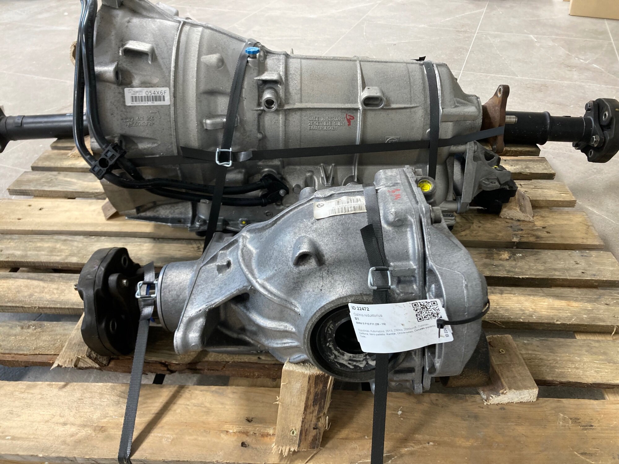

Anders Andersson Posted February 27 Author Posted February 27 Hej på er! Är väll inte någon som kommer ihåg mig och mitt projekt… Men jag har inte gett upp😊 Jag hittade en automatlåda med bakaxel och kardan, så nu har jag (nästan) hela drivpaketet komplett. Bara resten kvar🤪 2 Quote
Arto Posted February 27 Posted February 27 Vad trevligt, tack för påminnelsen! Den hade man nästan glömt men jag hoppas du kommer igång på riktigt så nyfikenheten kan stillas en aning.😉 Ett fantastiskt spännande koncept!👍 Jag önskar mycket nöje under byggandet. 1 Quote
Göran Nilsson Posted February 27 Posted February 27 Väldigt spännande projekt, det kommer följas. Kul att du åter är på banan med energi för att slutföra. 👍👍👍 1 Quote
