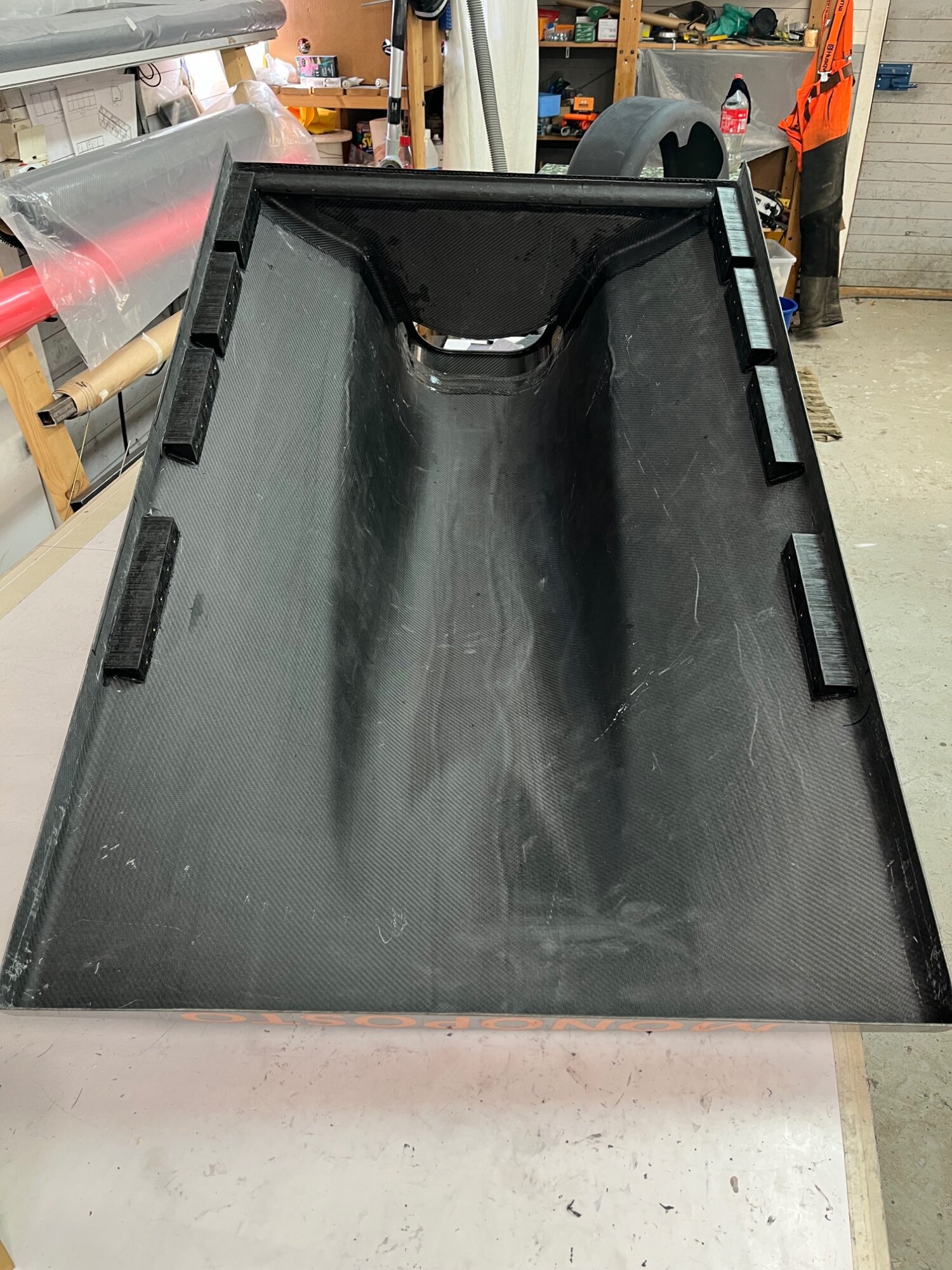

Istället har jag gjutit ett par skivor i kolfiber som jag ska ha till karosssidorna. De ska sitta mellan noskonen och på fotot det bruna pappret. Många hål blir det i den skivan - övre bärarmar, tryckstång till fjädringen, styrstag, bromsslang och hållare till strålkastare.

Jag gjöt plana skivor till karossen och då lyckades jag göra två vänster istället för en vänster och en höger, så går det när man inte har hjärnan inkopplad. Så nu har jag tre plana skivor.

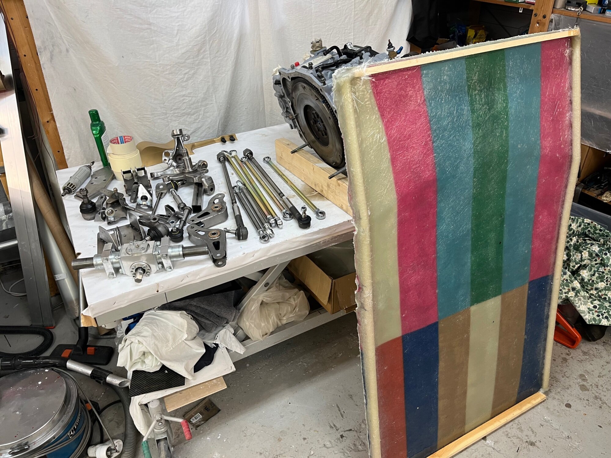

Att göra vingar på cellplastkärna utan gjutform gör jag inte fler gånger, det blev väldigt ojämn yta så jag fick lägga på extra epoxi så att jag kunde slipa det jämt, mycket slipande blev det. Jag kunde lika gärna gjort gjutformar, det hade varit mindre jobb och lättare vingar.
